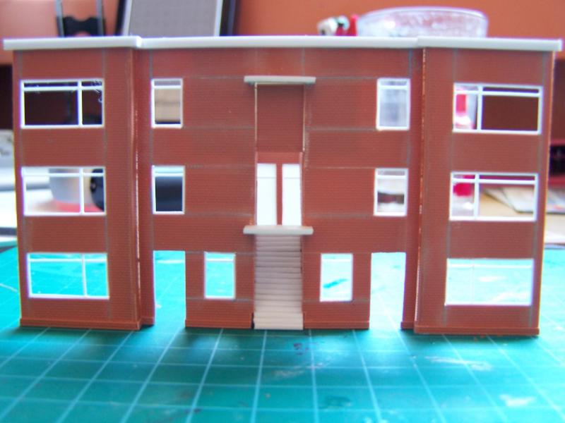

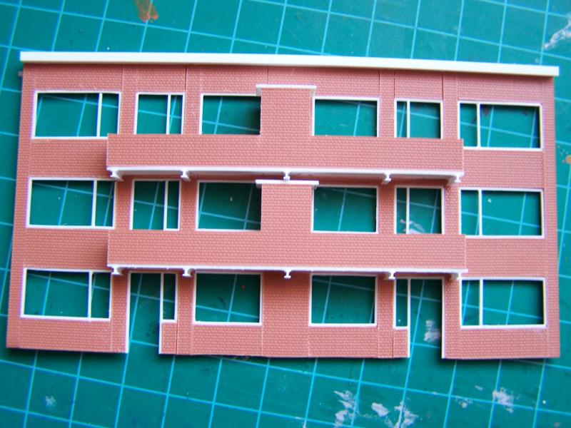

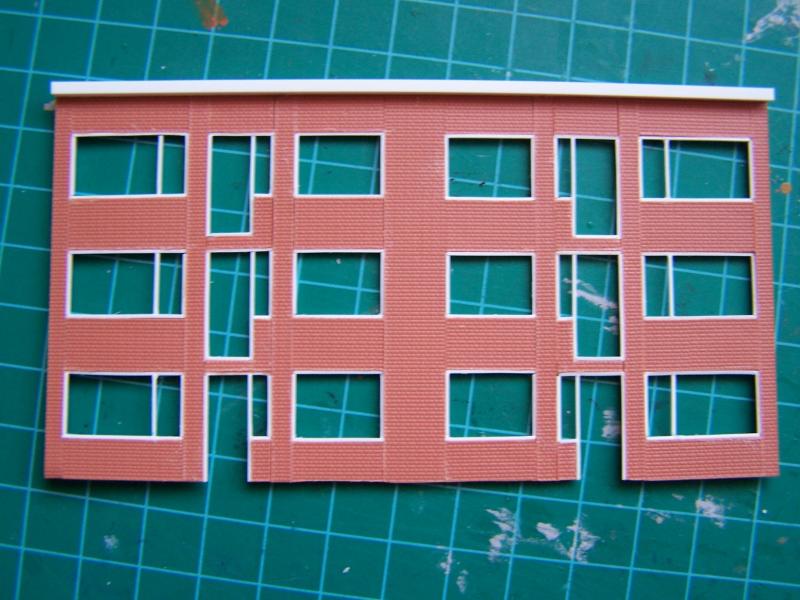

De vakantie is toch best wel ergens goed voor; je krijgt in elk geval wel de kans om dingen af te maken waar je al een tijd aan bezig bent.
Heb geen foto's gemaakt tijdens de bouw, het eindresultaat mag er best wezen geloof ik.

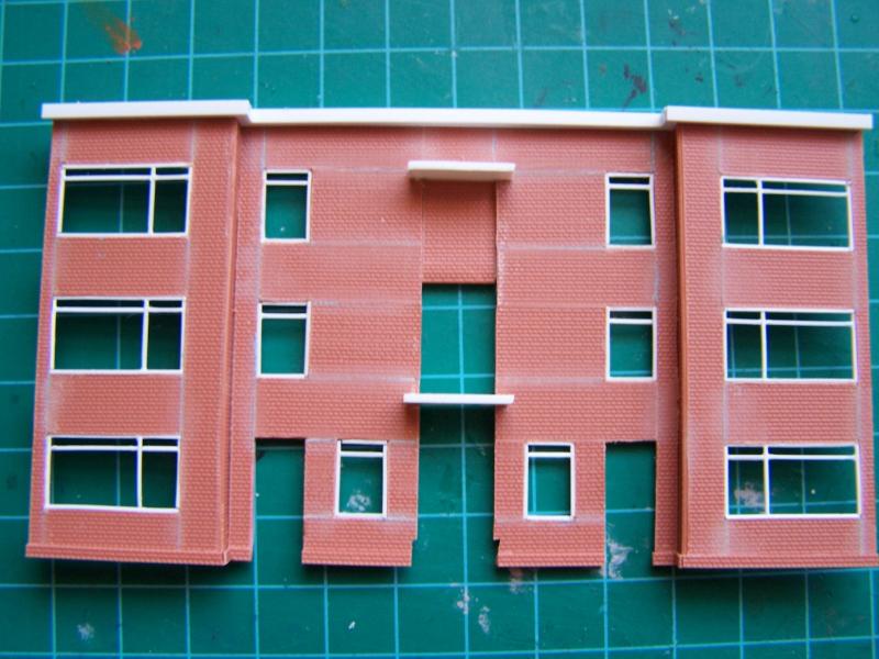

De hele gevel is in losse delen opgebouwd op een plaatje styreen.
De grijze naadjes op de voorgevel is plamuur wat ik in de naden heb gesmeerd, achter moet dat nog gebeuren.
Heb later de raamopeningen uitgesneden en die vervolgens opgevuld met styreen van 0.5x0.5 mm om zo kozijnen te maken.

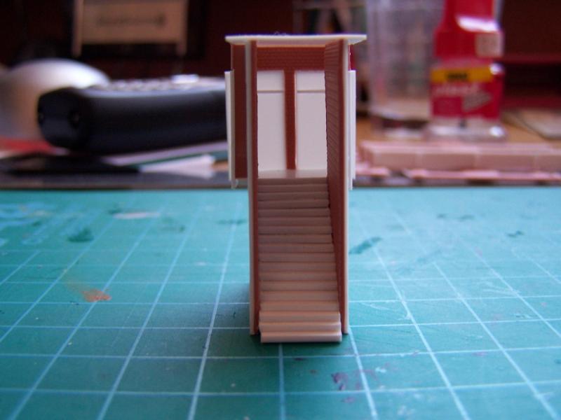

Het portiek zijn allemaal losse treden naar boven waar het opdeeld in 4 deuropeningen.De deuren voor de beneden verdieping moeten nog gemaakt worden.
Aan de achterkant heb ik balkonnetjes, die op I profielen van 1.5 mm liggen, gemaakt met de bekende balkonkasten.
De balkonnen zitten nog niet vast aan de gevel, dat is handiger om dat later te doen.
Balkon- en achter-deuren moeten er nog in komen.
Nou genoeg gereuteld, de plaatjes;
Voorgevel met portiek:
Portiek los:
Voorgevel los:
Achtergevel:
Achtergevel met balkonnen:

Zo dat ziet er super uit. :o :o :o
zie ik het goed dat je de uitsparingen van de ramen en deuren er niet in snijdt maar de gevel opbouwd uit stukjes zodat de openingen openblijven??
Welk type muurplaat gebruikt je voor je bouwwerken???
top ben benieuwd naar het eindresultaat

Ha Bart,
Je hebt het inderdaad goed gezien dat ik de gevel stukje voor stukje op heb gebouwd.
Gewoon een plaatje styreen voor de sterkte erachter en stukkies plakken.
De hele boel goed laten drogen en dan de raamopeningen eruit snijden.
De kozijnen heb ik er dus later in gemaakt, waardoor in de raamsponning aan de achterkant later het "glas"kan komen.
'T kan zijn dat de raamsponningen niet overal gelijke grootte hebben maar in een bouwseltje zoals dit is nooit alles gelijk.
Daar kan ik echt over meepraten, woon nl. in een soort gelijk iets. ;)
Voor muurplaat gebruik ik volgens mij platen van Slaters, al weet ik dat niet zeker.Het staat er niet op in elk geval.
Zijn wel mooie platen aangezien je wel het idee krijgt dat de stenen op schaal zijn.
De stenen zijn laag om laag hele en dan weer halve stenen.
Geen idee hoe ze dat noemen, ben geen metselaar.

Voorzover ik kan beoordelen lijkt dit het meest op staand verband. Dat hoort ook bij een steens muur. Echter, als dit woningen zouden zijn met een spouwmuur, dan is dit niet het juiste verband.
Een kniesoor die er op let overigens...

Ja echt? Ook met die blootliggende H-profielen onder je balkon? Brrrrrr. ;D

Ja die hebben we ook, tis uit 1938 hier.
Een goed jaar voor betonrot. ;D
