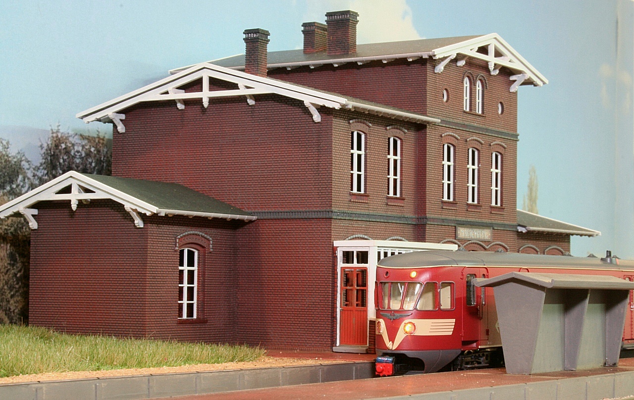

Hier weer een update. We zijn begonnen om er ook een binnenkant in te maken.
We zijn nu bezig met de middenbeuk in elkaar te lijmen om daarna het interieur daar ook in aanbrengen.

Zo weer een gedeelte klaar om te spuiten

Inderdaad al een tijdje niks over gepost. De wanden zijn klaar en nu moet er wat interieur in gemaakt worden. Binnenkort zal ik weer wat vorderingen laten zien maar nu eerst lekker op vakantie.
De balkjes in de muur zijn er ingegraveerd met de plotter. Daarna afgeplakt en netjes gespoten.

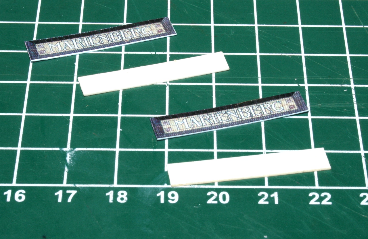

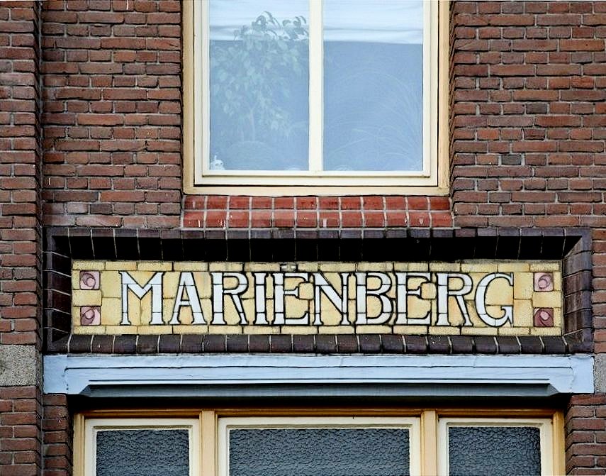

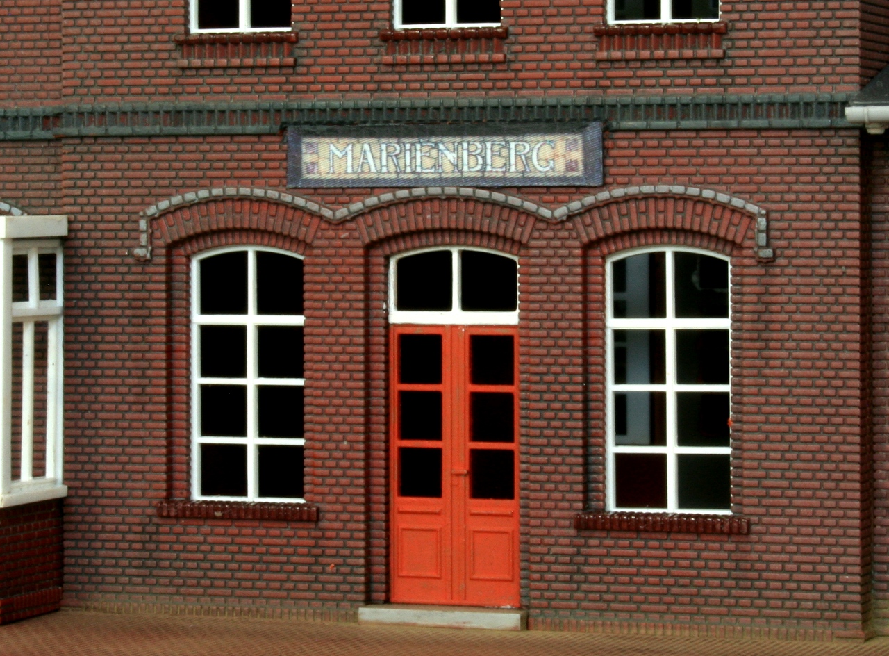

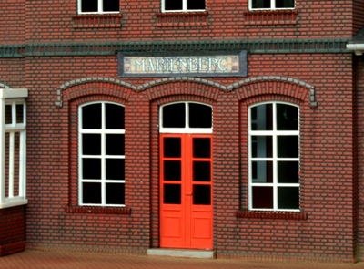

1 ervan is het maken van het naambord/naammozaiek van Marienberg...
... foto recht getrokken met Photoshop, decal van gemaakt met de Alps printer en op een stukje 0.3mm styreen geplakt.
... en dat weer als naambord op het vernederlandste station Krakow van Auhagen.
... het origineel

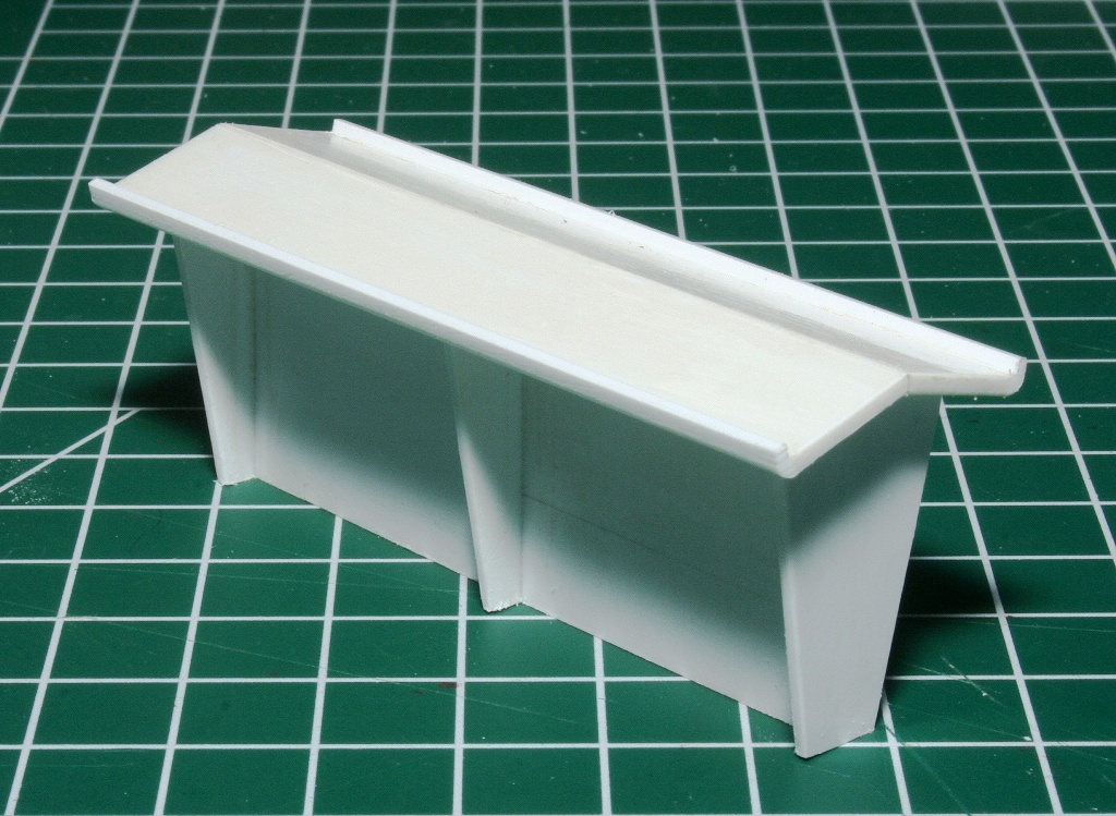

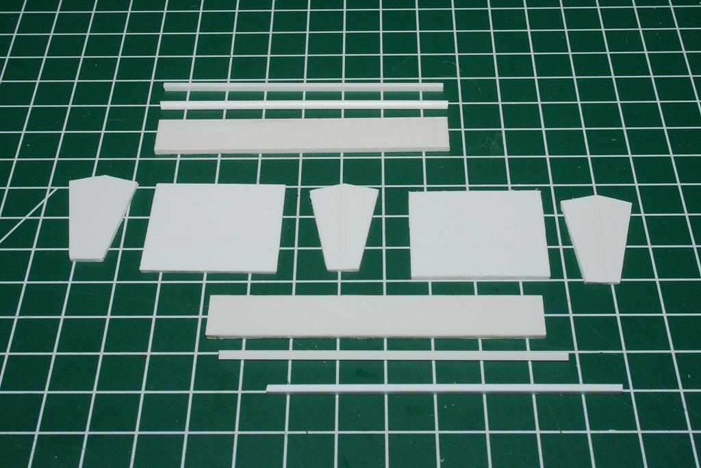

Iets anders typisch voor Marienberg en de andere NOLS lijnen waren de betonnen abri's. Natuurlijk zijn deze niet op de markt, dus is het zelf maken...
... uiteraard in AutoCad de abri nagetekend van wat foto's. Als test de delen even met de oude handwerk methode uitgesneden...
... en in elkaar gelijmd. De ronding is gemaakt met 1.5mm kwartrond, waarop vervolgens een 1x1mm strip is gelijmd.
... en op de DDPB gelijmd.

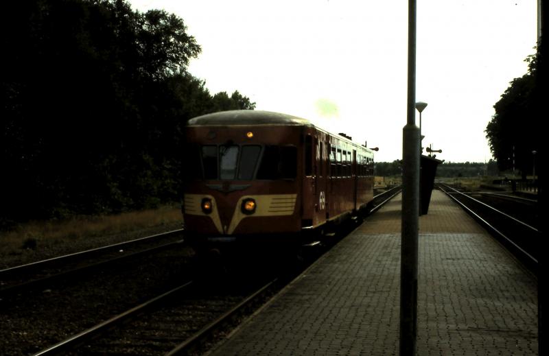

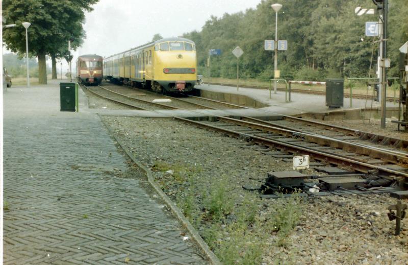

... helaas zijn er weinig foto's met de abri's er op. Dit is 1 van de weinigen, gevonden op StationsWeb.nl
... een net uit Almelo binnengelopen DE-2
( alles is in spiegelbeeld hier
( foto uit '25 jaar geleden' )

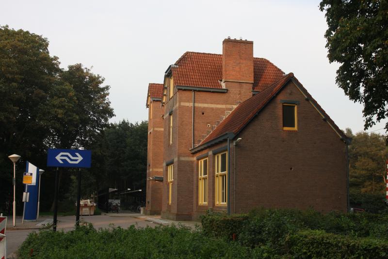

... terwijl deze uit Hardenberg komt. Heeel in de verte op het perron is de abri te zien. Door deze foto te vergroten heb ik de contouren van de zijwanden van de abri kunnen maken. Hulde aan de maker van de foto

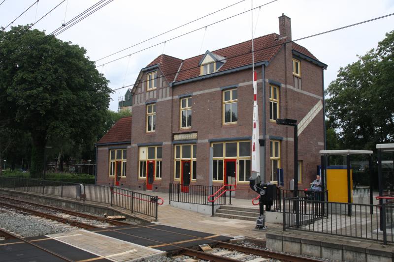

... als het echte Marienberg af is, zullen we zien dat dat een stuk slanker gebouw is dan het plompe pruisische Krakow
