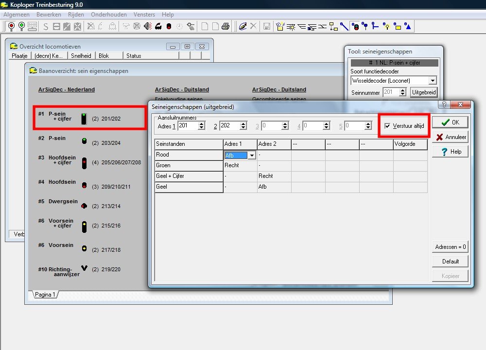

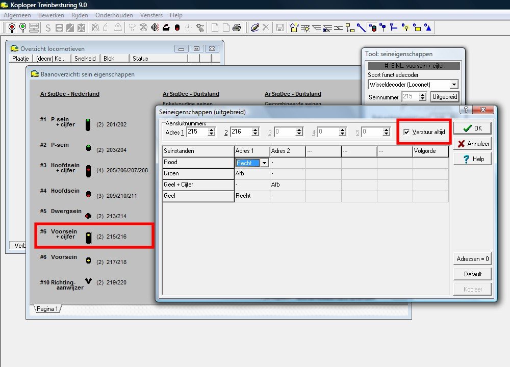

Zoals ik eerder meldde heb ik voor de standaard ArSigDec-seinen in Koploper een "baanoverzicht" met onderstaande seindefinities aangemaakt:
Voor de voorbeeldseinen heb ik de (willekeurig gekozen) adresreeks van 201 t/m 252 gebruikt.
Het getal tussen haakjes geeft het aantal benodigde DCC-adressen aan.
Ten opzichte van het vorige overzicht (reactie #89) heb ik bij de NS seinen nog de NS richtingaanwijzer toegevoegd, naar mijn idee zijn daarmee alle NS (licht)seinen in Koploper ook beschikbaar via de ArSigDec. Volgens mij geldt hetzelfde voor de DB (licht)seinen.
Ik zal per sein een overzicht tonen van de seindefinities (stamgegevens) en de erbij behorende uitgebreide seineigenschappen. Ik heb er bewust voor gekozen om voor de ArSigDec seindecoder nieuwe seindefinities aan te maken omdat het aantal adressen (meestal) afwijkt van de (standaard) seindefinities binnen Koploper. Op deze wijze is het ook mogelijk om de ArSigDec te implementeren naast de eventueel reeds in gebruik zijnde seindecoders.
Voor de goede orde wil ik nog vermelden dat ik zelf onderstaande seindefinities niet in een operationele omgeving heb kunnen testen. Ik zou dan ook de Koploperspecialisten in dit forum willen vragen de definities te willen bekijken op hun functionaliteit en bij eventuele onjuistheden deze in dit draadje te melden.

1. P-sein met cijferbak (via ArSigDec standaardsein #1)
2. P-sein zonder cijferbak (via ArSigDec standaardsein #2)
3. Hoofdsein met cijferbak (via ArSigDec standaardsein #3)
4. Hoofdsein zonder cijferbak (via ArSigDec standaardsein #4)
5. Dwergsein (via ArSigDec standaardsein #5)
6. Voorsein met cijferbak (via ArSigDec standaardsein #6)
7. Voorsein zonder cijferbak (via ArSigDec standaardsein #6)
8. Richtingaanwijzer of "Koeienkop" (via ArSigDec standaardsein #10)

@Nico: Koploper is een volledig treinbesturingsprogramma waarmee de gehele treinenloop (inclusief wissels en seinstanden) zonodig geheel automatisch kan worden geregeld. Het gehele baanplan met de daarop getoonde seinen geven "live" de situatie op de baan weer. Op het scherm van Koploper worden daarom zowel de gebruikte seinen (lees: model) alsmede de actuele seinbeelden getoond, dus ook alle knipperende opties en cijferbakken. Om dan de ook de juiste seinbeelden op de spoorbaan zelf te kunnen tonen moeten alle bij de seinbeelden behorende schakelcommando's correct worden gedefinieerd, anders krijg je het probleem wat Han meldde: de seinbeelden op het Koploperscherm zijn correct maar de seinen zelf tonen onjuiste beelden....
En juist die schakelcommando's verschillen weer per gebruikte (sein)decoder, zelfs het gebruik van verschillende (merken)  decoders is mogelijk.
Even een voorbeeld van het Koploperscherm van een eenvoudige Demo-baan met "eenvoudige" rood/geel/groen seinen:
Maakt dit een en ander duidelijk(er)?

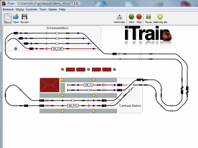

Een voorbeeld van een "testbaan" met NS-seinen:
En nog een voorbeeld van dezelfde "testbaan", nu met DB-seinen:
In mijn voorbeelden in reactie #91 heb ik geen "echt" baanoverzicht gemaakt, ik heb slechts losse seinen geplaatst op het baanoverzicht om de voorbeeld-seindefinities te kunnen maken en deze op correcte werking te kunnen testen.
Bert

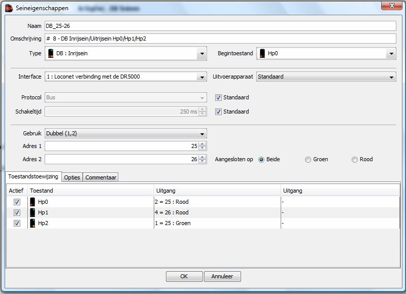

Zoals beloofd hierbij de voorbeelden van de seindefinities zoals die binnen iTrain kunnen worden gebruikt.
Voor de begripsvorming heb ik om te beginnen even een voorbeeld van een schakelbord met een demo-baanplan voorzien van DB-seinen overgenomen uit iTrain:
Misschien krijgen de (nog) niet-gebruikers van treinbesturingssoftware hiermee een idee hoe zo'n baanplan er op de PC in de praktijk uitziet.
Voor de specifieke ArSigDec seinbeelden heb ik in iTrain onderstaand "schakelbord" met NS en DB seindefinities gemaakt:
Voor de voorbeeldseinen heb ik dit keer de (willekeurig gekozen) adresreeks van 1 t/m 52 gebruikt.
Per sein worden de gebruikte adressen, het gebruikte ArSigDec standaardsein (#nummer) en het benodigde aantal DCC-adressen tussen [ ] vermeld.

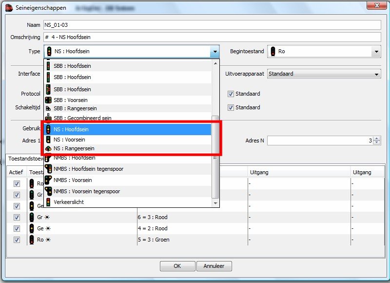

Binnen iTrain zijn niet alle NS lichtseinen ondersteund: seinen met cijferbak ontbreken helaas.
Seindefinities voor het NS (licht)seinstelsel.
Bij het aanmaken van het schakelbord zijn binnen iTrain de onderstaande NS seinen beschikbaar:
  1. NS Hoofdsein
  2. NS Rangeersein
  3. NS Voorsein
De drie symbolen voor deze seinen zijn onderin de rechterkolom van het scherm terug te vinden:
Met deze drie iTrain-symbolen zijn met de ArSigDec de vier roodomrande bovenvermelde NS seinen te definiëren:
  1. met ArSigDec sein   #4: NS Hoofdsein (rood, groen, geel, groen knipper, geel knipper, rood knipper)
  2. met ArSigDec sein   #5: NS Dwergsein (rood, groen, geel, geel knipper)
  3. met ArSigDec sein   #6: NS Voorsein (geel, groen)
  4. met ArSigDec sein   #2: NS P-sein (rood, groen, geel)
Binnen de Seineigenschappen van iTrain is naderhand ook nog een definitieve keuze van het gewenste sein mogelijk:

Bij het aanmaken van het schakelbord zijn binnen iTrain de onderstaande DB seinen beschikbaar:
  1. DB Bloksein Hp0/Hp1
  2. DB Bochtsein, een sein dat eigenlijk een vereenvoudigd Inrij-/Uitrijsein is met maar twee seinstanden: Hp0/Hp2
  3. DB Inrijsein Hp0/Hp1/Hp2
  4. DB Uitrijsein Hp00/Hp1/Hp2/Sh1
  5. DB Rangeersein Sh0/Sh1
  6. DB Voorsein Vr0/Vr1/Vr2/gedoofd
  7. Vier combinaties van de DB Hoofdseinen (1 t/m 4) met een DB Voorsein (6)
      Nadat voor een combinatie gekozen is kan naderhand via de Seineigenschappen het gewenste hoofdsein worden geselecteerd.
De zeven symbolen voor deze seinen zijn bovenin de rechterkolom van het scherm terug te vinden:
Met deze zeven iTrain-symbolen zijn met de ArSigDec de acht roodomrande bovenvermelde DB seinen te definiëren:
Achtereenvolgens volgen hierna de voorbeelden van de Seineigenschappen per type sein.
1. DB Bloksein (via ArSigDec standaardsein #7)
2. DB Inrijsein (via ArSigDec standaardsein #8)
3. DB Uitrijsein (via ArSigDec standaardsein #9)
4. DB Voorsein (via ArSigDec standaardsein #10)
Bij losstaande voorseinen wordt altijd een seinbeeld (Vr0/Vr1/Vr2) getoond, een gedoofd voorsein is dan niet van toepassing.
5. DB Spersein (via ArSigDec standaardsein #11)
6. Een drietal combinaties van DB Hoofdseinen met Voorseinen
Voor deze combinaties dienen binnen de ArSigDec het benodigde hoofdsein en voorsein als losse seinen te worden gedefinieerd, ook binnen iTrain worden deze seinen als "losse" seinen aangestuurd. Wanneer echter bij deze combinatie het hoofdsein de stand Hp0, Hp00 of Hp0/Sh1 toont zal het bijbehorende voorsein automatisch worden gedoofd.
De Seineigenschappen zijn dezelfde als de hiervoor beschreven eigenschappen.
De navolgende combinaties zijn mogelijk:
6A. Een combinatie van DB Bloksein Hp0/Hp1 met Voorsein Vr0/Vr1/Vr2/gedoofd
Voor de ArSigDec worden hiervoor de standaardseinen #7 en #10 gebruikt:
6B. Een combinatie van DB Inrijsein Hp0/Hp1/Hp2 met Voorsein Vr0/Vr1/Vr2/gedoofd
Voor de ArSigDec worden hiervoor de standaardseinen #8 en #10 gebruikt:
6C. Een combinatie van DB Uitrijsein Hp0/Hp1/Hp2/Sh1 met Voorsein Vr0/Vr1/Vr2/gedoofd
Voor de ArSigDec worden hiervoor de standaardseinen #9 en #10 gebruikt:
Tot zover de seindefinities ten behoeve van iTrain.

Maar hoe krijg ik deze (#1NL #2NL enz) sein definities in Koploper?
Marco
Sinds april 2020 IntelliBox 650 ipv MRdirect en via LocoNet twee Power4 boosters.
Rosoft servo-wisseldecoders, Henk Kooiman stappenmotor draaischijf mbv Peter Giling hardware en eigen ontwerp DCC-decoder.
Bert_Apd
  • Berichten: 1930
  • N-Spoor DB Epoche III
Re: ArSigDec, Universele Seindecoder voor DCC met Arduino
« Reactie #98 Gepost op: 28 April 2017, 12:04:30 »
Hallo Marco,
De definities met de namen #1NL #2NL enz moet je zelf aanmaken.
Allereerst in Koploper het benodigde Seinstelsel genereren:
   > Onderhouden > Baan definities > Seinen > Generatie seinstelsel
Vervolgens de benodigde seinen  in Onderhouden seinen/stamgegevens aanmaken:
  > Onderhouden > Baan definities > Seinen > Seinen
In de bovenstaande voorbeelden heb ik voor de ArSigDec nieuwe definities aangemaakt door de standaard NL-seindefinities via de "++" functie te kopieren en daarna aan te passen (omschrijving, seinstanden, seinbeelden en aantal adressen) naar de voorbeelden zoals die getoond worden:
     Gekopieerd vanuit "NL: + cijfer 3Bits":
     Gekopieerd vanuit "NL: 3Bits":
Vervolgens kun je de nieuw gedefinieerde seinen op de gebruikelijke manier toevoegen in het (bestaande) Baanoverzicht en de benodigde DCC-adressen invullen bij de Uitgebreide seineigenschappen:
Ik heb zelf bewust voor nieuwe seindefinities gekozen om eventuele reeds bestaande en bij andere seindecoders in gebruik zijnde definities in tact te laten.
Het zijn per slot van rekening voor het NL-seinstelsel maar zeven acht nieuwe definities...  ;)
En voor zover mij bekend kun je binnen Koploper geen specifieke seindefinities vanuit een (voorbeeld)database kopiëren/importeren naar je eigen reeds bestaande database. Als dat wel zou kunnen hoor ik het graag.
Bert
