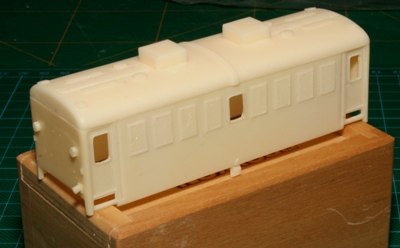

Weer eens iets anders, gewoon een leuk kitje
Maar... wel leuk passend bij de nog uitkomende Plan E 'DE' uitvoering.
Het kitje is van Roy van Dijk en ziet er netjes verzorgd uit...

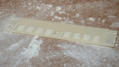

Even terug in de wereld van ong. 1 jaar geleden: Resin schuren
Maar met een niet onverdienstelijk resultaat

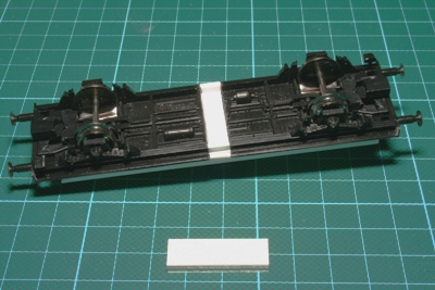

Zo meteen maar eens even het onderstel in stukken zagen en weer aan elkaar plakken
Wordt vervolgd.

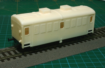

Wat een vreselijk mooi karretje! Zo heb ik ze niet gemaakt!
Zou alleen wel die roosters een beetje fatsoenlijk afwerken: eerst met zilverkleurige verf en daarna desnoods vervuilen. Niet vervuilen direct op het geel.

Zie hoe het onderstel verlengd werd...
En dus nu mooi onder het bakje past...
Eens kijken of de dakopbouw net zo leuk werk is
Wordt vervolgd.

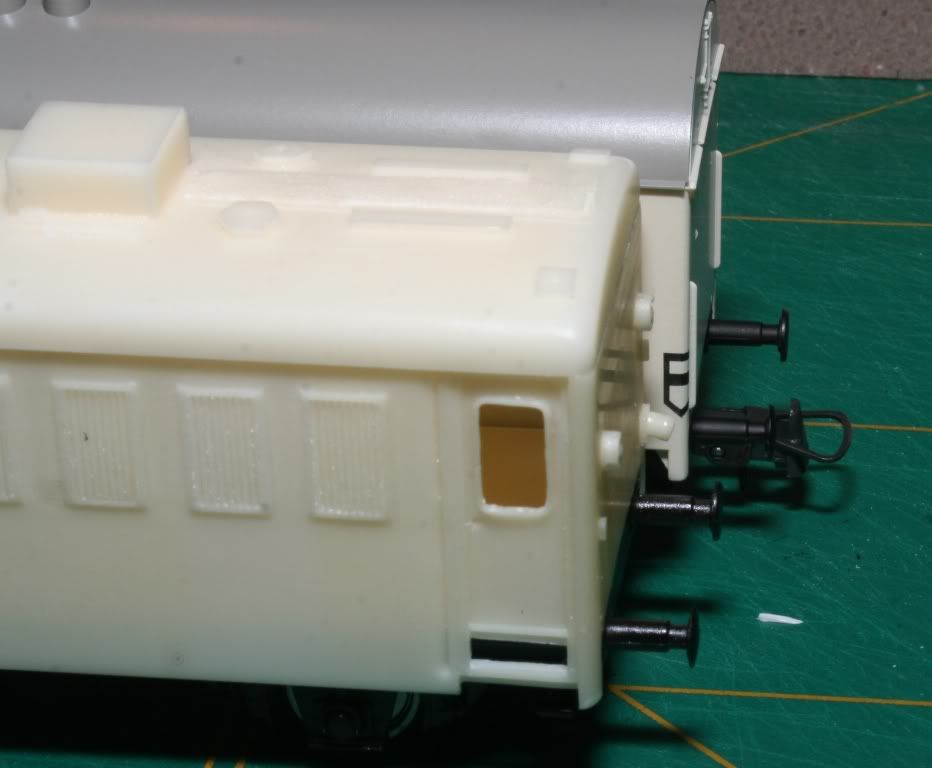

Vraagje: past het koelwagenchassis hier niet onder?
Karst Drenth
Berichten: 10490
Re: Een Energie Wagen
15 November 2007, 22:43:17 »
Oordeel zelf...
Was ook mijn eerste idee. Maar er scheelt zo'n 4mm aan :-|
Grtzz,
Karst
Berichten: 9045
Hengelooo 1:160
15 November 2007, 22:47:08 »
Nee, dat is een te groot verschil.
