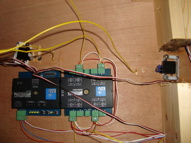

Hallo allemaal.
Ik heb sinds Donderdag een nieuwe Ecos, opzich een makkelijke centrale echter loop ik tegen 1 probleem op.
Ik heb 3 tillig Kruiswissels in de baan liggen, deze worden aangedreven door servo's per wissel.
Nu kan ik bij de wissels kiezen tussen kreuzung en kreuzung 4 fach.
Kreuzung is alleen recht door of afbuigen zoals bij oa de profi kruiswissels het geval is daar deze maar 1 aandrijving hebben.
Maar bij het selecteren van de 4 fach moeten dus de 2 aandrijvingen samenwerken.
Nu staat er wel iets van verknüpfung in de handleiding maar ik krijg ze niet zo ingesteld dat de wissel in alle 4 de keuze mogelijkheden ook goed schakelt.
Ik gebruik trouwens ESU switschpilot servo decoders icm switchpilor extension voor de aansturing van de wissels en hartstuk polarisatie.
Ik hoop dat iemand hier op het forum wel weet hoe het moet.
Groeten, Wesley

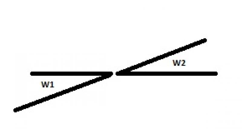

Het zijn dan toch gewoon 2 wissels aan elkaar. Moeilijker is het toch niet.

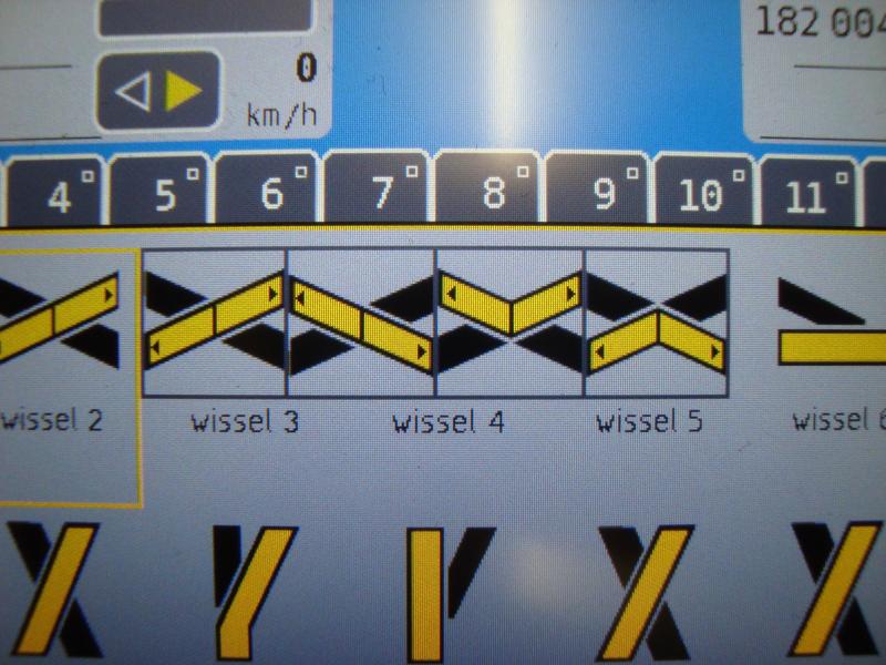

Zo heb ik hem nu ook in het wisselmenu staan als 2 aparte rechte wissels.
maar er zit ook een pictogram voor een DKW in waarmee de 2 aandrijvingen moeten samen werken.
Dan hoef je maar 1 wissel in te bedienen voor alle 4 de rijwegen.
Heb nu wissel 2 geselecteerd en dan krijg je de vier schakel mogelijkheden ernaast te staan.
Maar om hem in die standen te krijgen moet ook wissel 3 meewerken.
groeten, wesley

@ paul
Bedankt voor de uitleg,
Dat is in het plaatje ook te zien door dat streepje in het midden van het symbool dat er 2 stellers.
Ook de fleischmann profi rail DKW maakt maat gebruik van 1 aandrijving.
ga vandaag weer eens wat proberen, gisteren na een dik uur klooien had ik er even genoeg van.
Misschien heb ik vandaag meer succes.
Op mijn foto onderin zie trouwens ook het symbool in de Ecos voor DKW met enkele aandrijving.

Het is in ieder geval opgelost.
Als je in de Ecos een DKW 4fach neemt pakt hij automatisch het volgende adres.
Op mijn switchpilot servo zat de eerste servo op de 2e uitgang dus als 4 fach pakt pakt hij dus automatisch de 3e uitgang erbij met het schakelen.
Op mijn roco multimaus waren dit nog wissel 2 en 3. en die moest ik dus apart schakelen van elkaar.
Bij de Ecos gaat dit dus samen maar dan moeten de aandrijving gespiegeld tov elkaar zitten. Met de voorkanten waar het ijzeren stangetje zit naar elkaar toe.
Omdat ik op 2 van de 3 plaatsen zat het houten frame heb ik de servo's anders om geplaatst. Dus allebei in de zelfde weg.
Bij de multimaus geen probleem maar bij de Ecos dus wel.
Als je het eenmaal weet is het eigenlijk heel makkelijk.
Voor de rechter aandrijving heb dus met de Fein een stukje van het frame moeten amputeren om de servo om te draaien.
