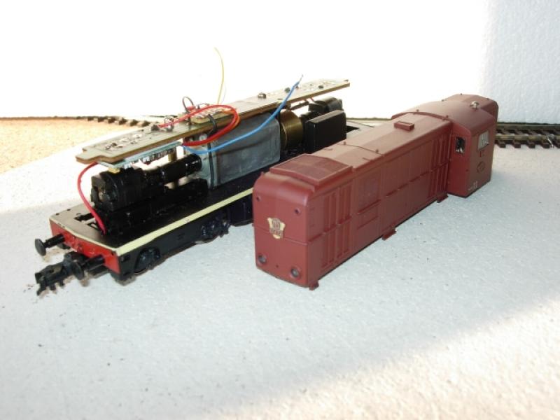

Berichten: 22733
Re: Wat was er eerder op de 2400 ...
24 October 2007, 22:36:32 »
Maar even de elektriek geupdate. Hij doet het nog ook.
Het stekkertje voorop het printje is voor de aansluiting van de verlichting. Ik wil per se wat originele lensjes scoren op Eurospoor.

Berichten: 22733
24 October 2007, 23:13:44 »
Klinkt interessanter dan het is.
Ik bedoel eigenlijk de oorspronkelijke lichtgeleiders. Daarvan zat er nog maar eentje in. De lensjes heb ik eraf gesneden en in het lampgat geduwd. smd-ledje erachter en het ziet er mooi uit.
Dat wil ik aan de andere kant precies zo en per se met de oorspronkelijke onderdelen.
In Houten stond laatst een man met een zak DKM 2400 onderdelen. Die hoop ik op Europspoor ook aan te treffen.

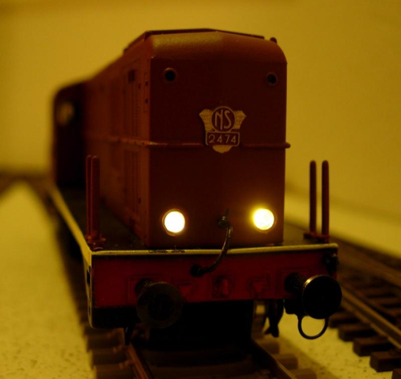

20 November 2007, 20:23:07 »
Net op tijd klaar voor de komst van het Roco broertje.
Met dank aan Rob voor de lensjes en het ontbrekende hekwerk.
Een betere foto lukt even niet in verband met het beroerde licht.
Maar ik ben benieuwd of de Roco ook zulke mooie lampjes heeft.
20 November 2007, 20:30:35 »
Ziet er erg fraai uit.
