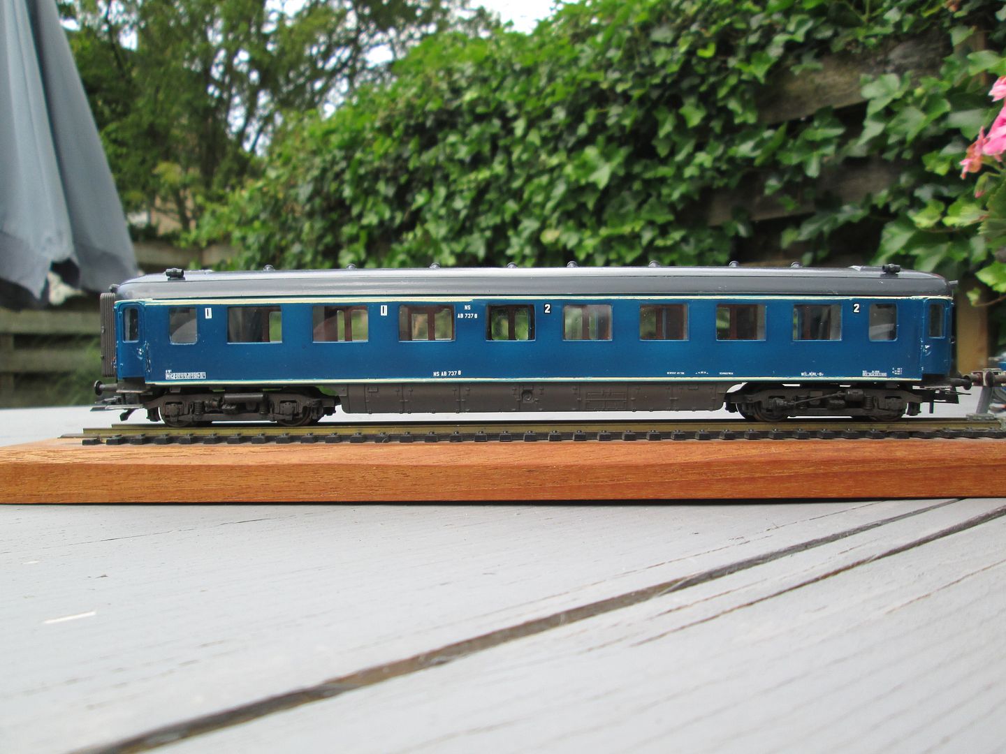

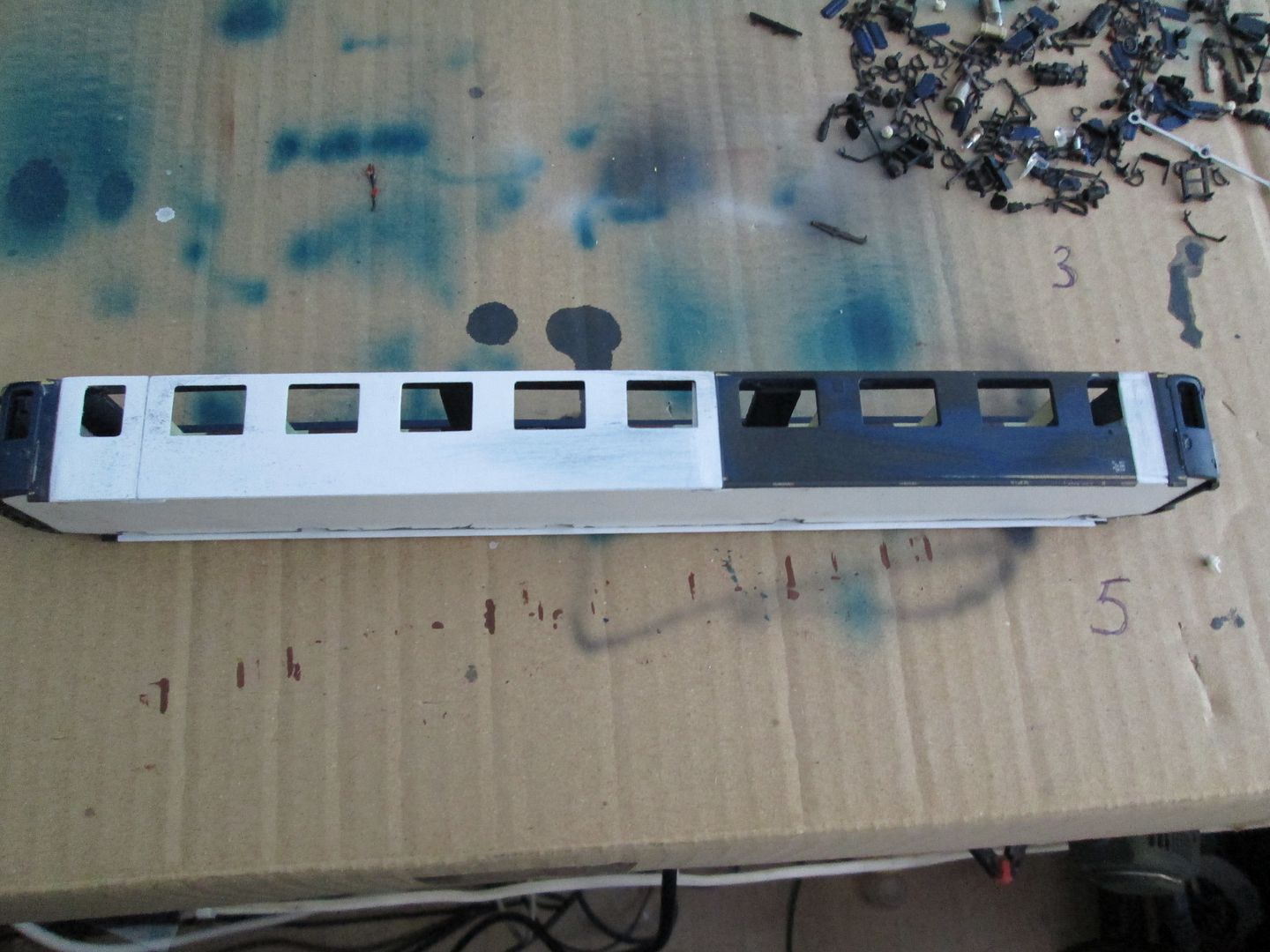

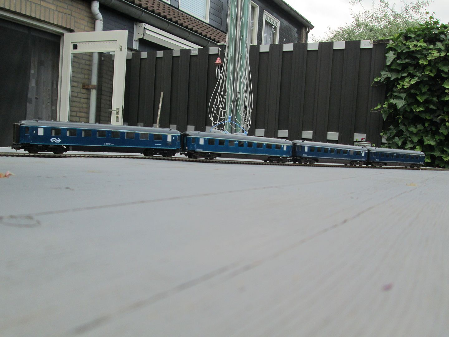

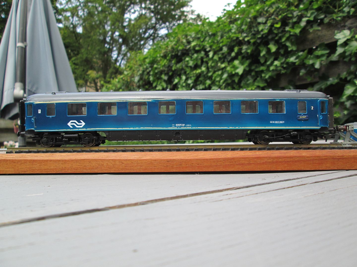

Een project dat al geruime tijd ligt te wachten en die ik nu weer opgepakt heb.
In totaal heb ik 3 plots waarvan er 2 zo goed als klaar zijn en voor de 3
e
maak ik dit bouwverslag.
e
die (bijna) af is, alleen nog de handgrepen maken, instaptreden en buffers plaatsen:

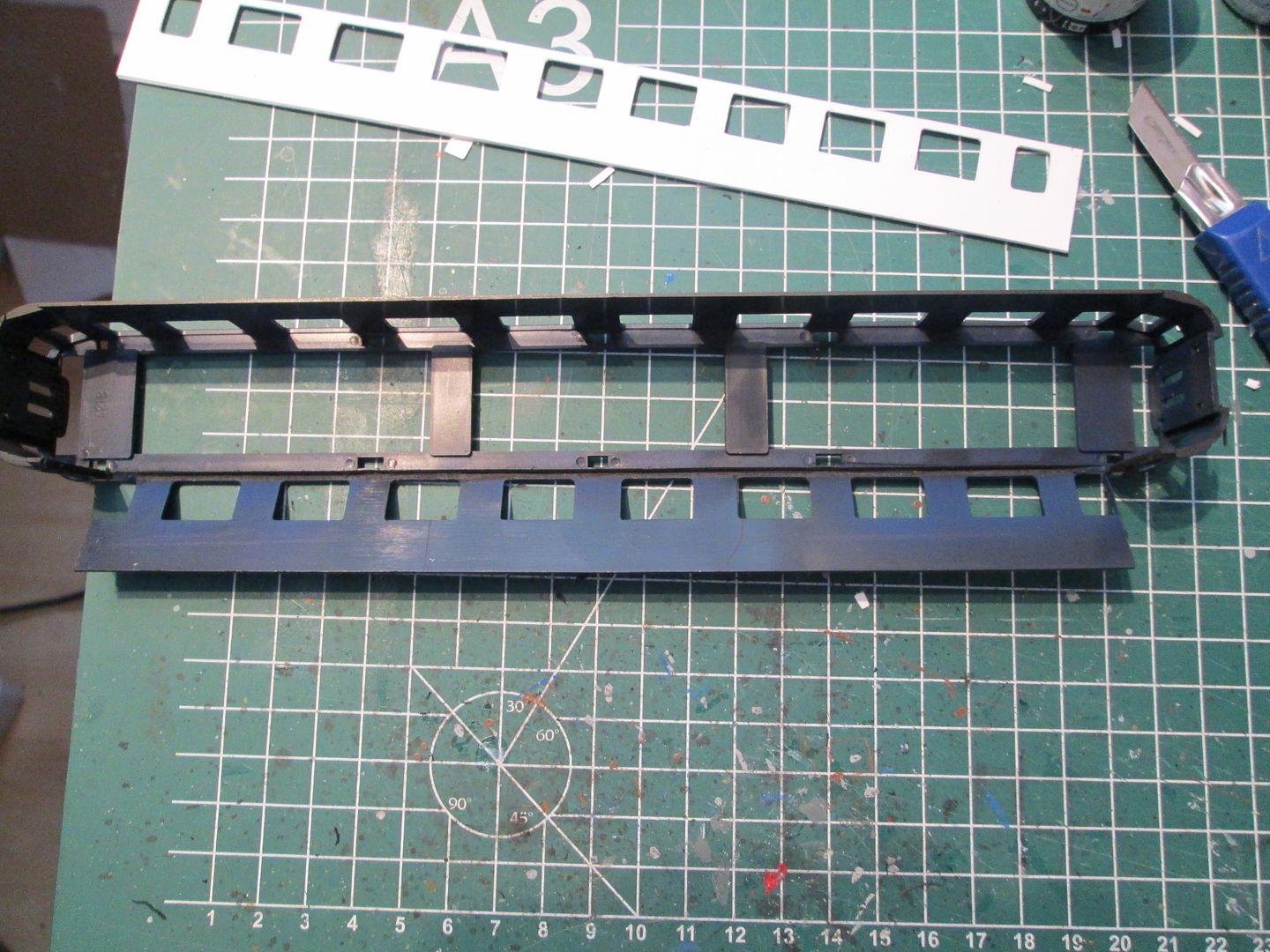

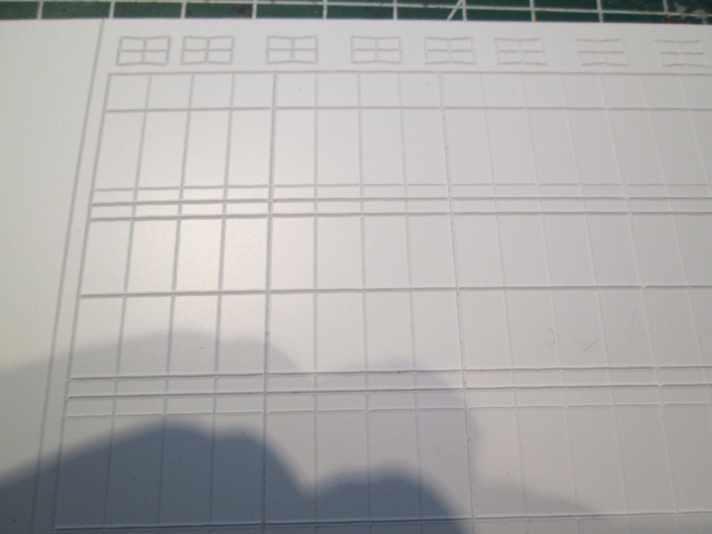

Het geplotte styreen en de donor.

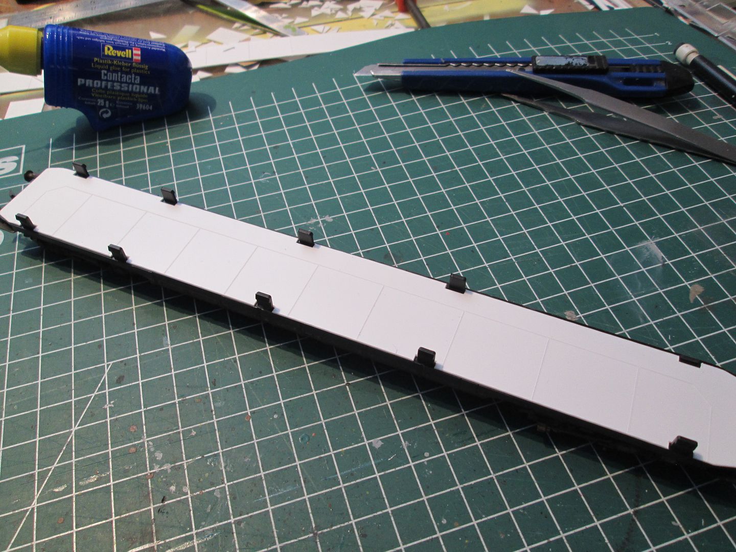

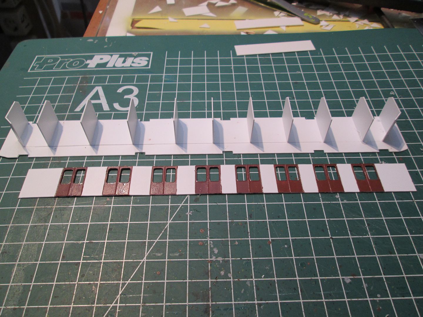

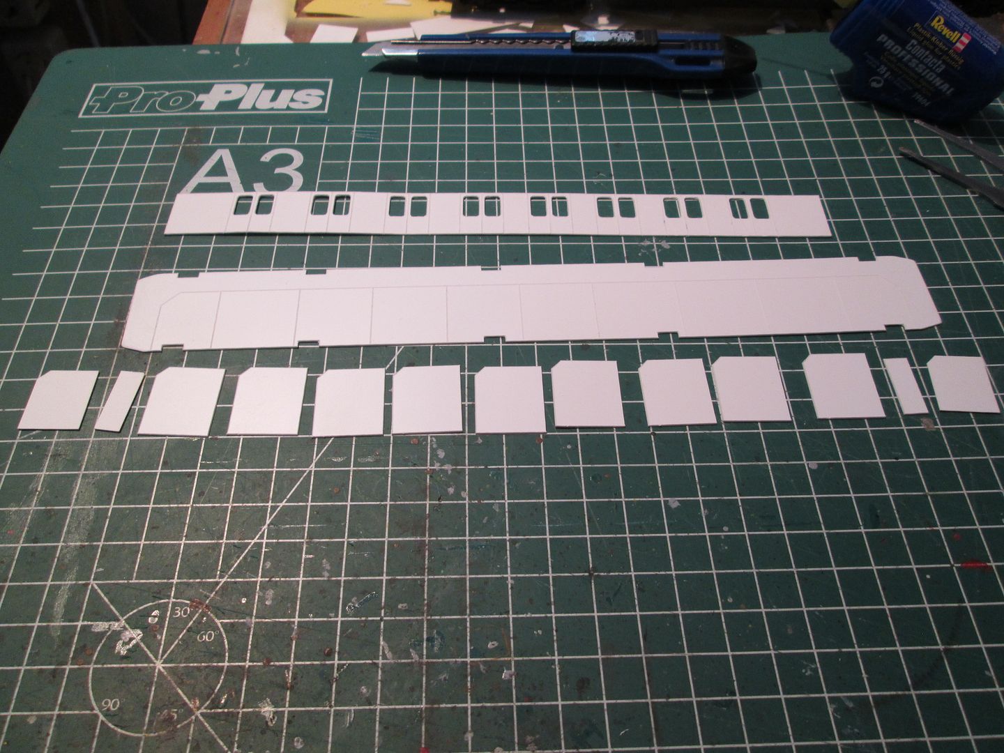

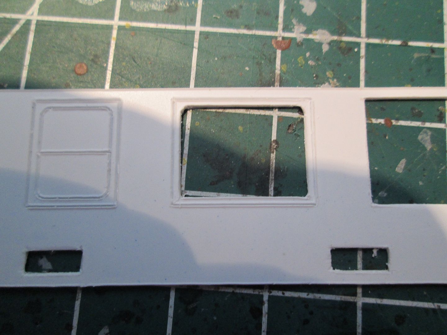

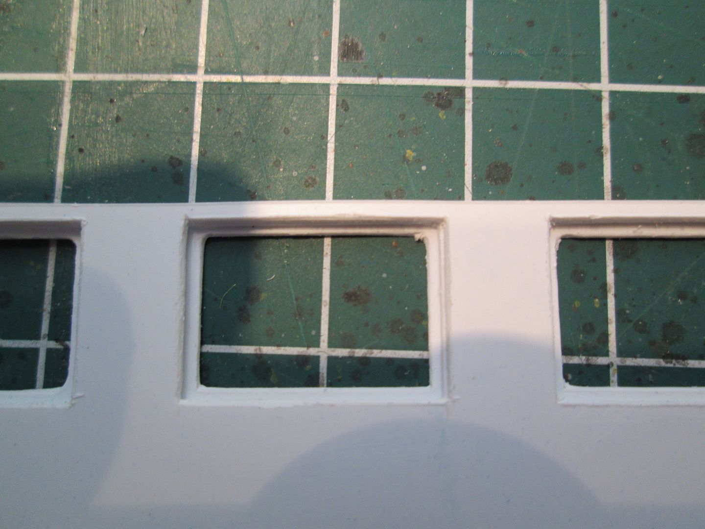

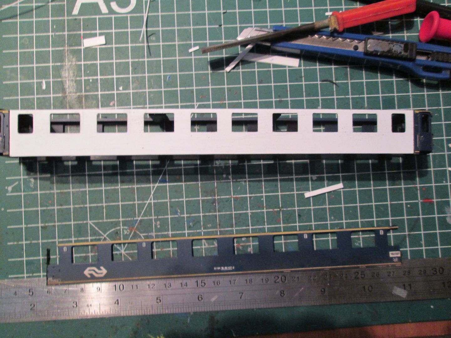

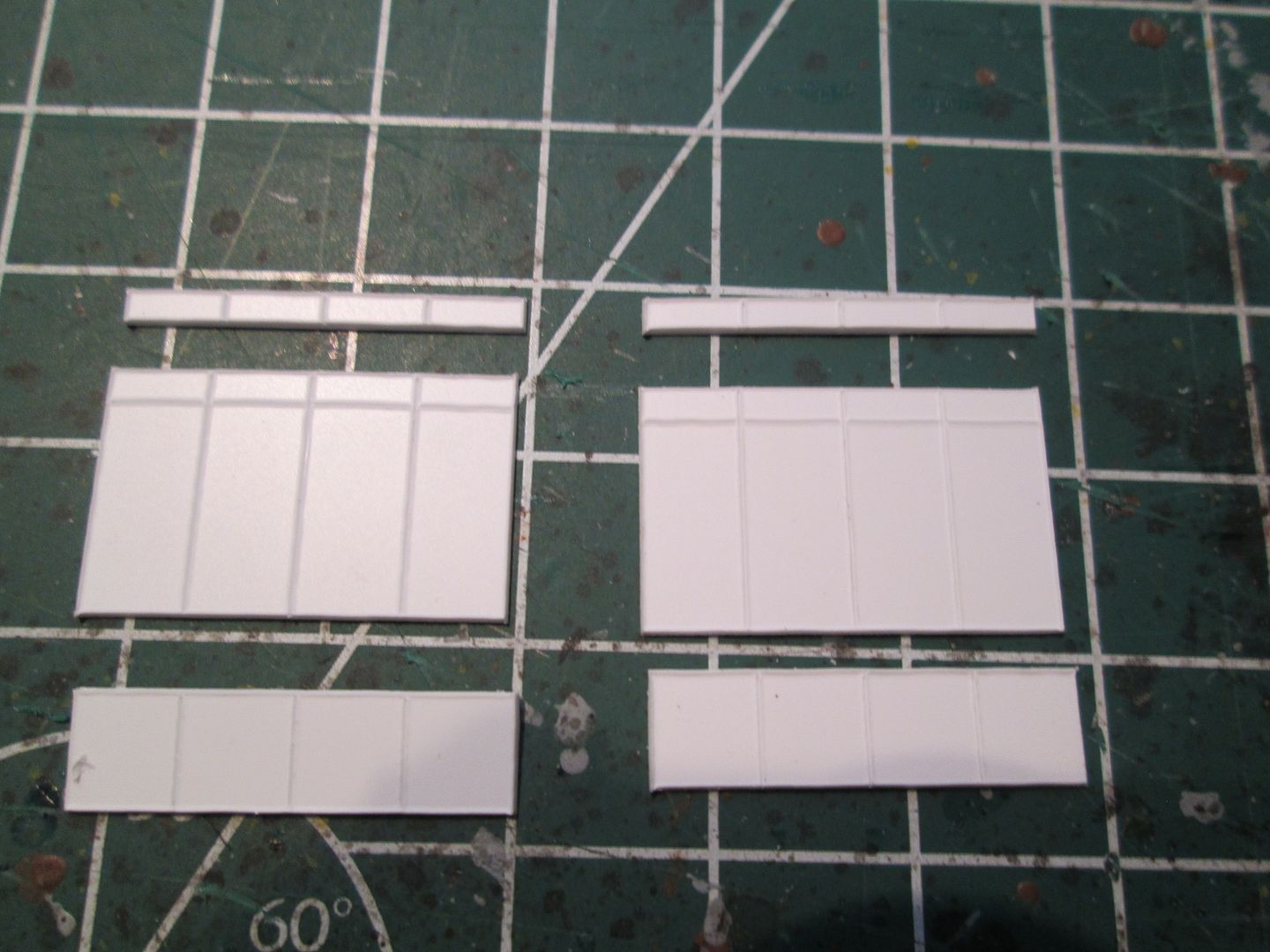

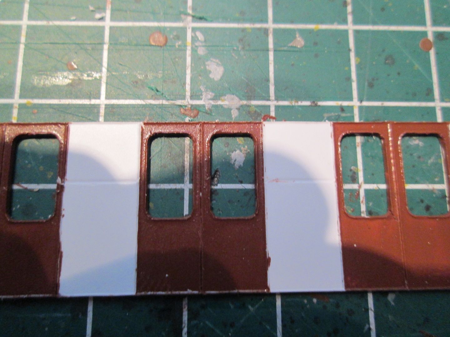

Ik ben begonnen met het uitsnijden van de wanden, in de zakjes zitten de kozijnen genummerd naar de wand.

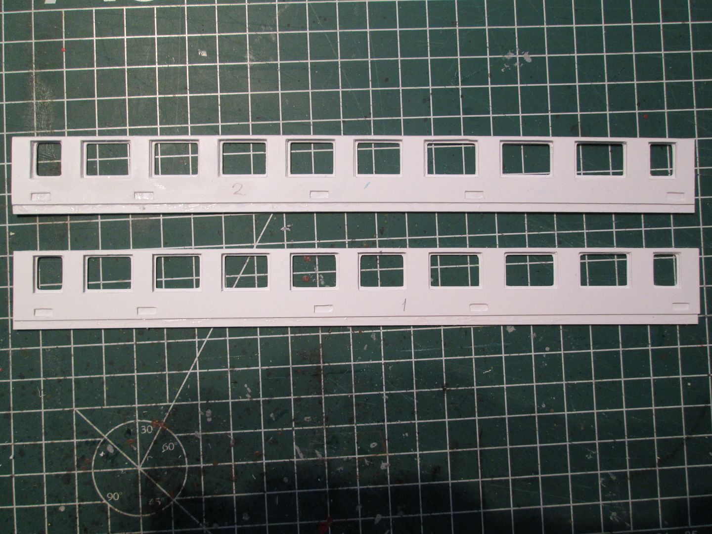

De wanden zullen bestaan uit 3 lagen van 0,5 mm.

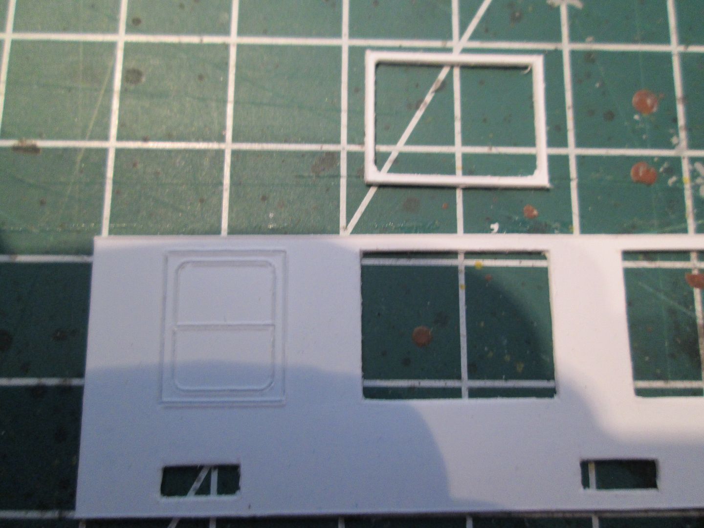

De ramen zijn het makkelijkst te verwijderen d.m.v. het maken van "envelopjes" en deze hierna voorzichtig uit te breken.
Nu blijft er alleen nog de kozijnen over. Deze komen na voorzichtig in te snijden los.

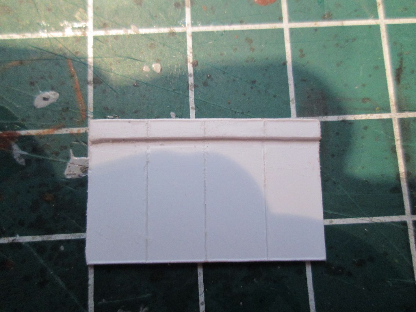

De 3 lagen zijn nu gelijmd en aangerold met een behangroller, tijd om uit te harden.
Nu is goed te zien waarom er gekozen is voor 3 lagen, onderste laag is voor het glas en daar boven op komt het kozijn waardoor de wand weer egaal wordt.

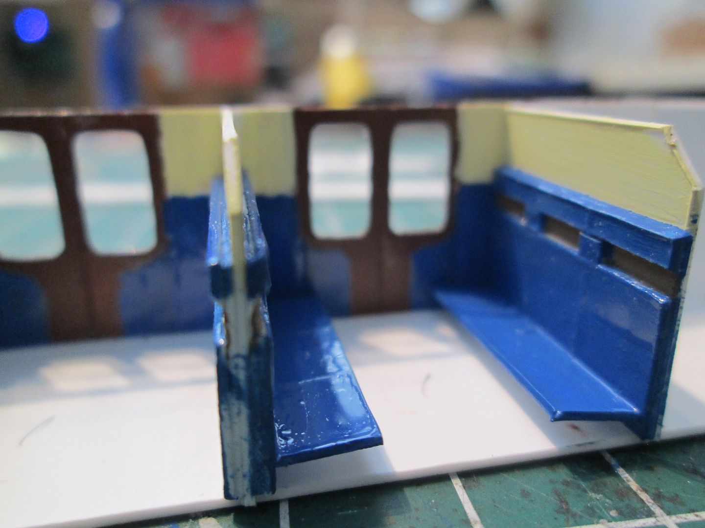

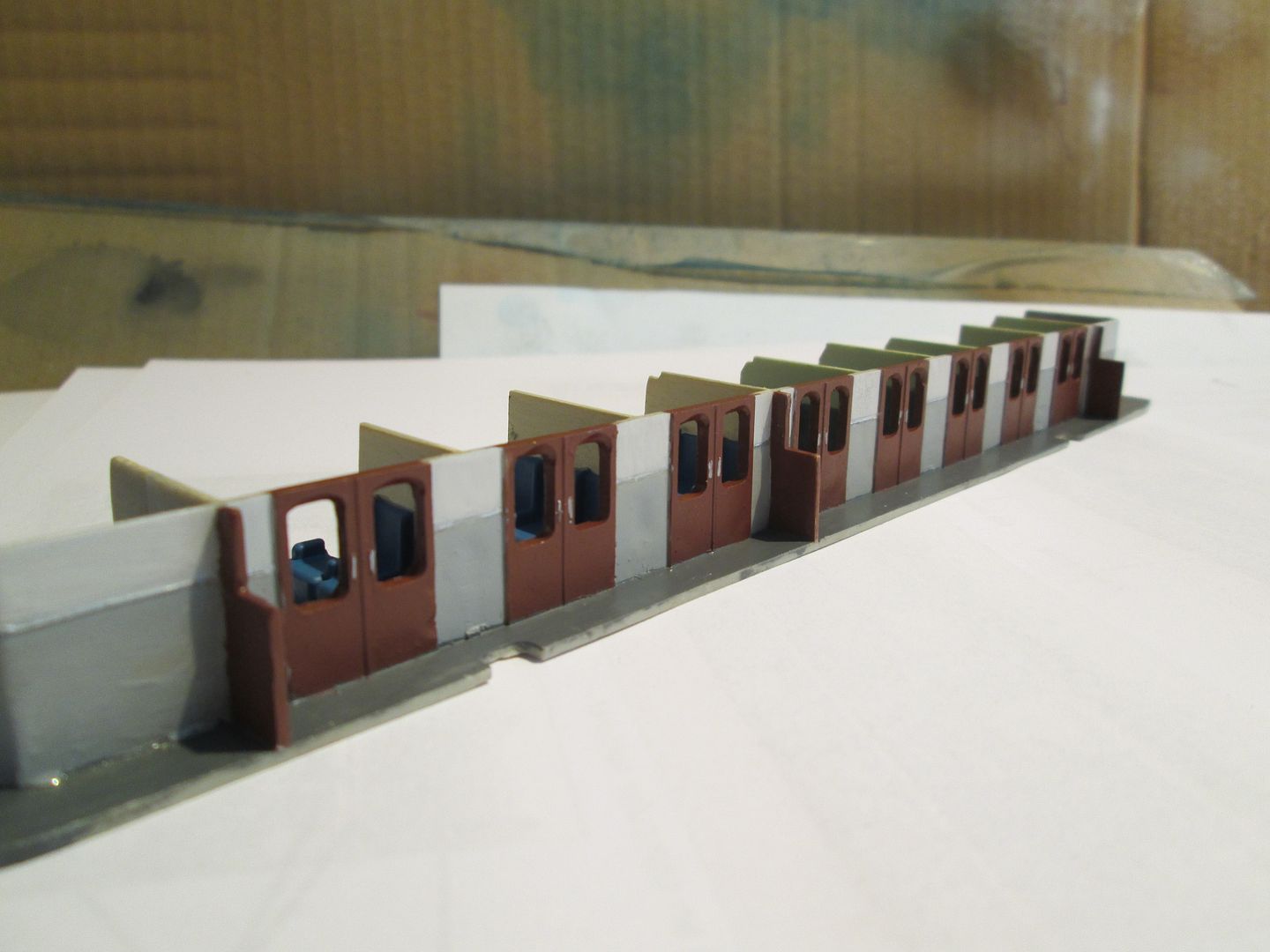

Nu de wanden aan het uitharden zijn ga ik verder met het interieur.
De nieuwe bodem past prima.

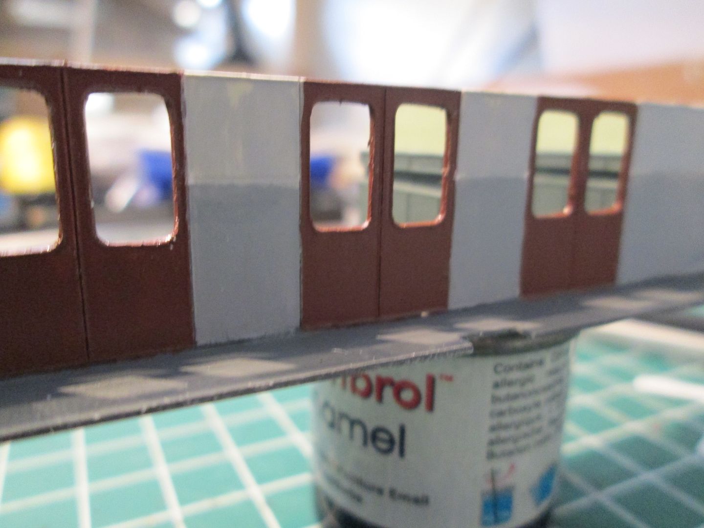

Bodem, coupéwanden en coupédeuren.

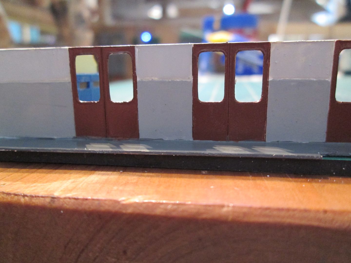

De wanden gemonteerd en de coupédeuren hebben alvast een kleurtje gekregen.
Close-up van de coupédeuren met op de wand een markering voor het aanbrengen van de 2 kleuren grijs.

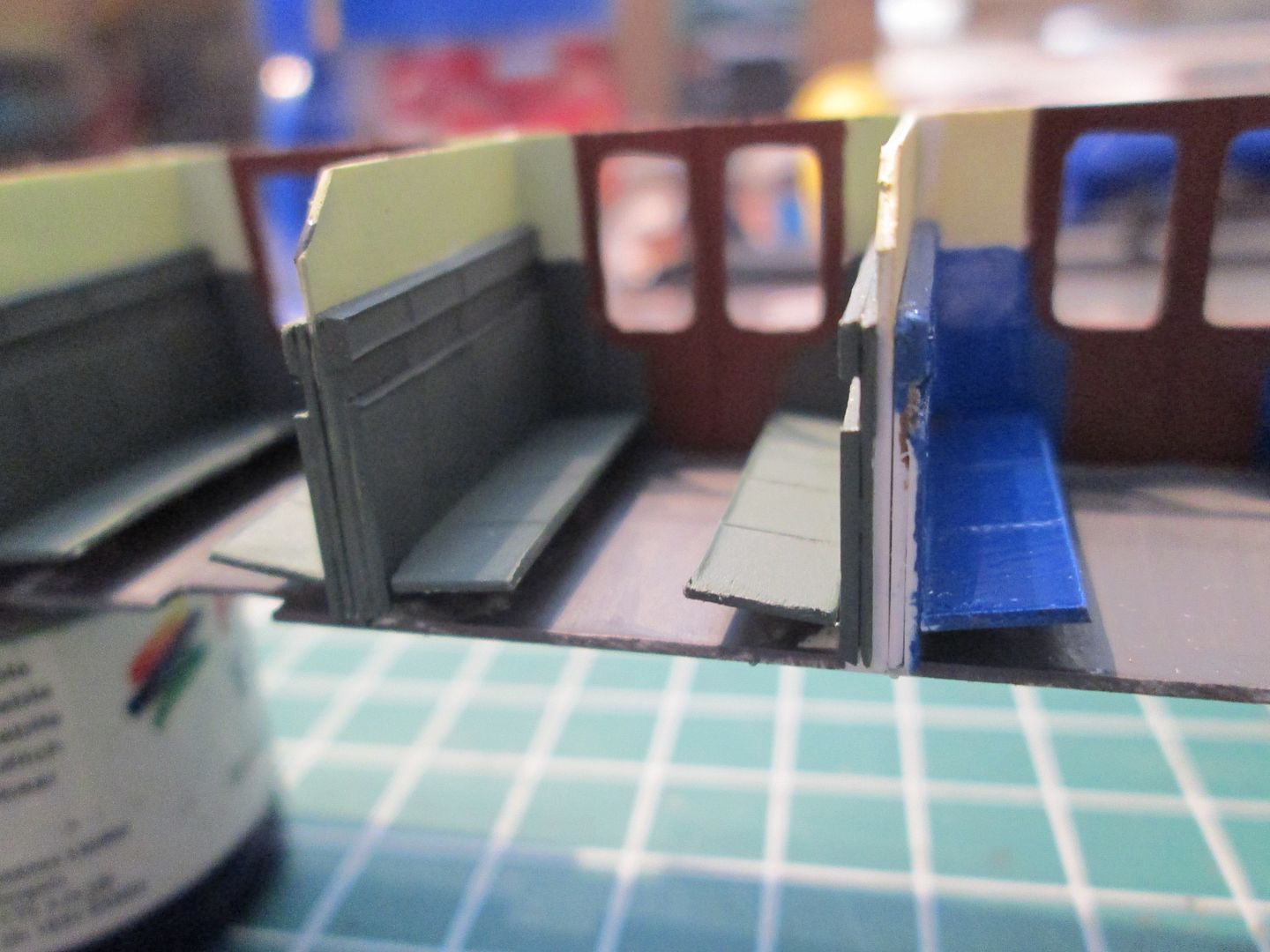

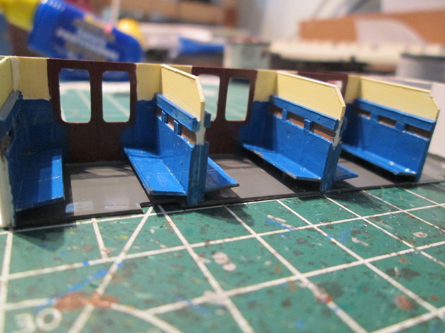

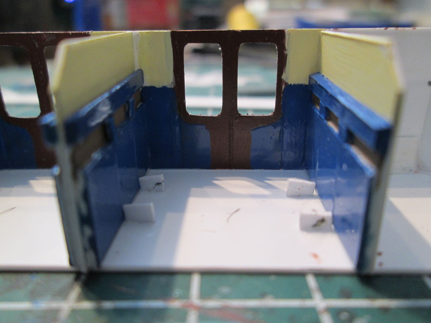

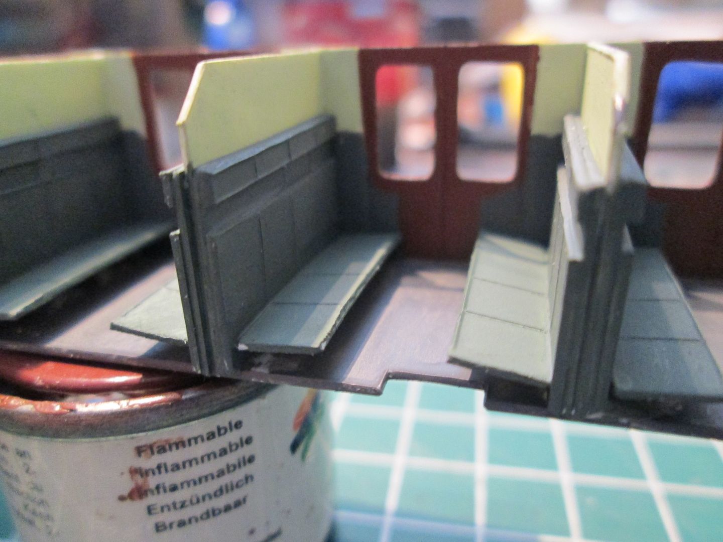

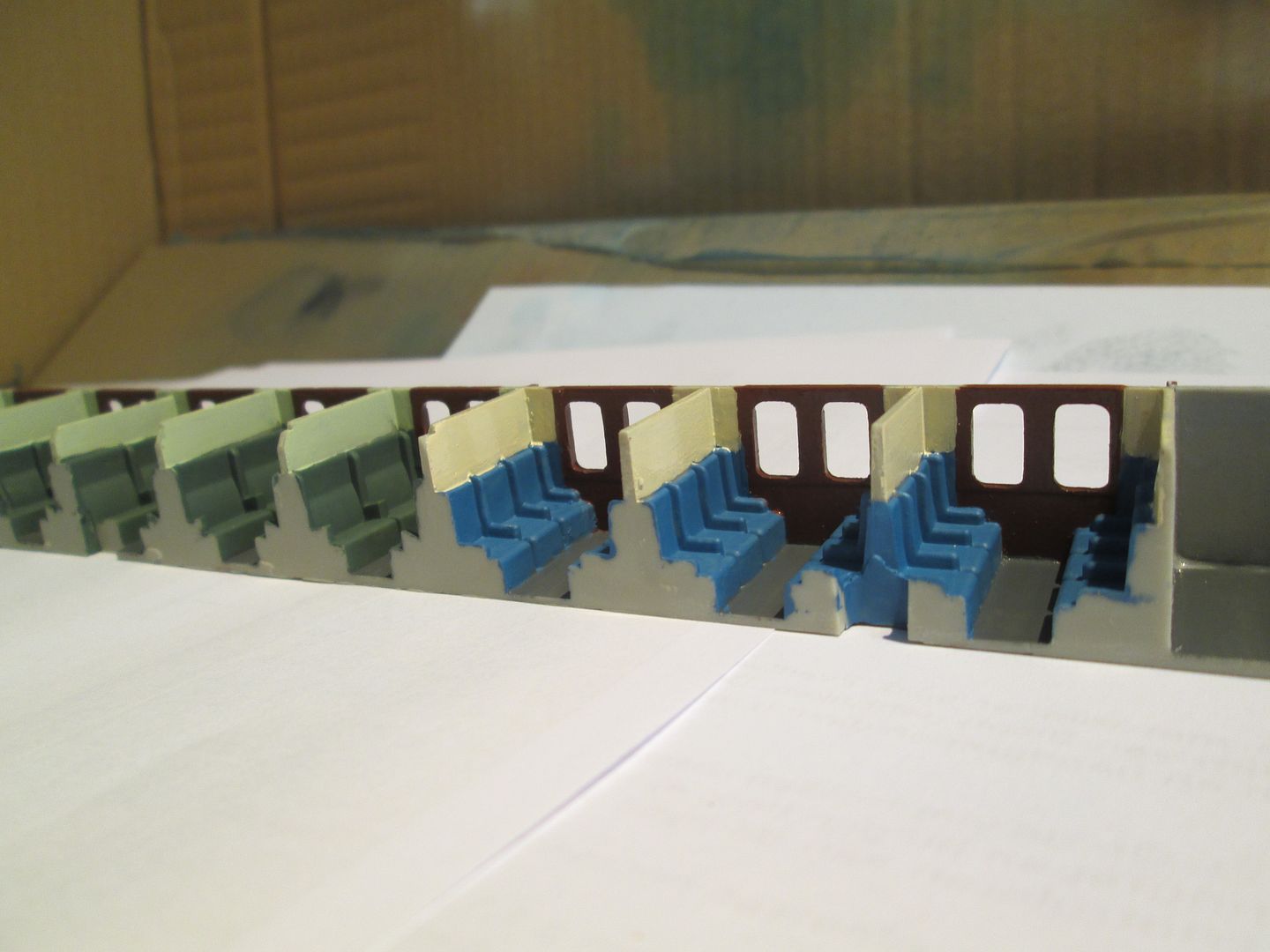

Het styreen waar de zittingen en rugleuning uitgehaald moeten worden, bovenaan de staanders voor de zittingen.
Zitting, rugleuning en hoofdkussen, als voorbeeld de 2
e
Klasse banken gebruikt.
Hoofdkussen op de rugleuning gelijmd.

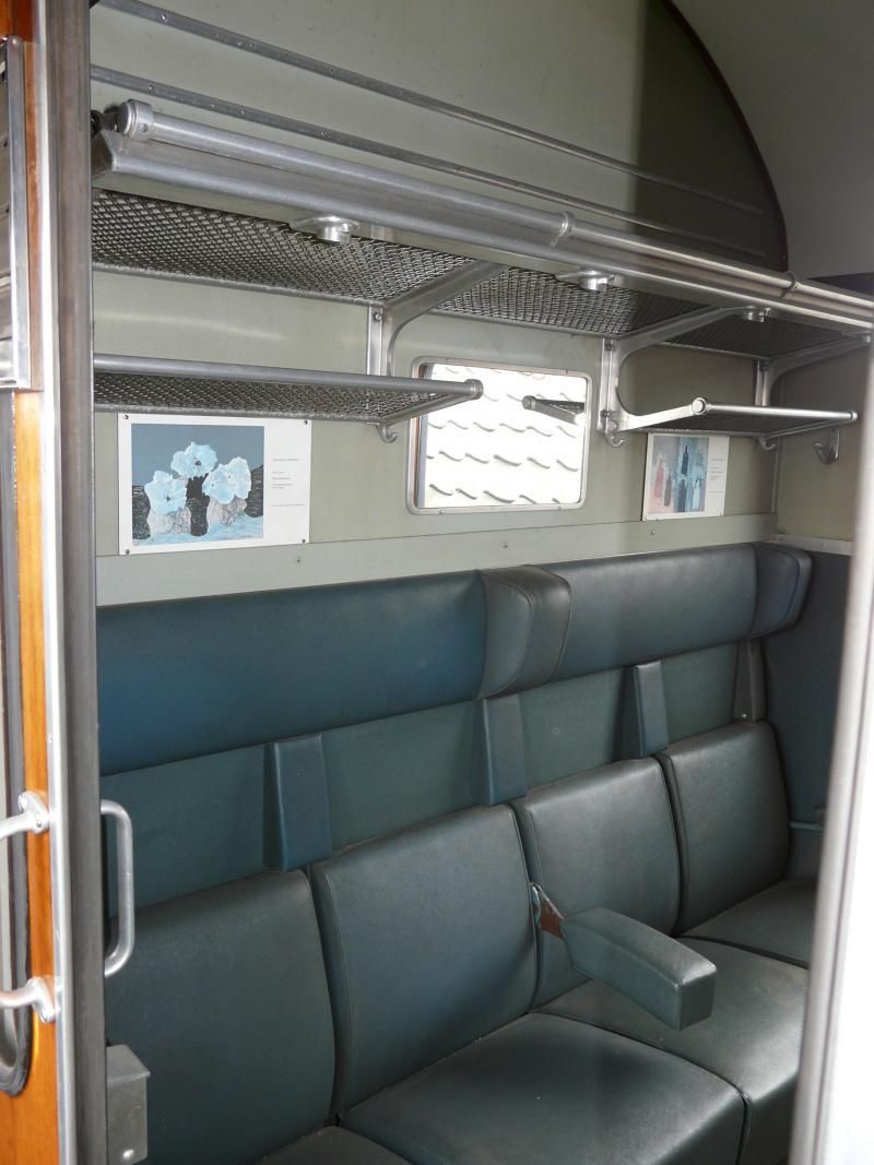

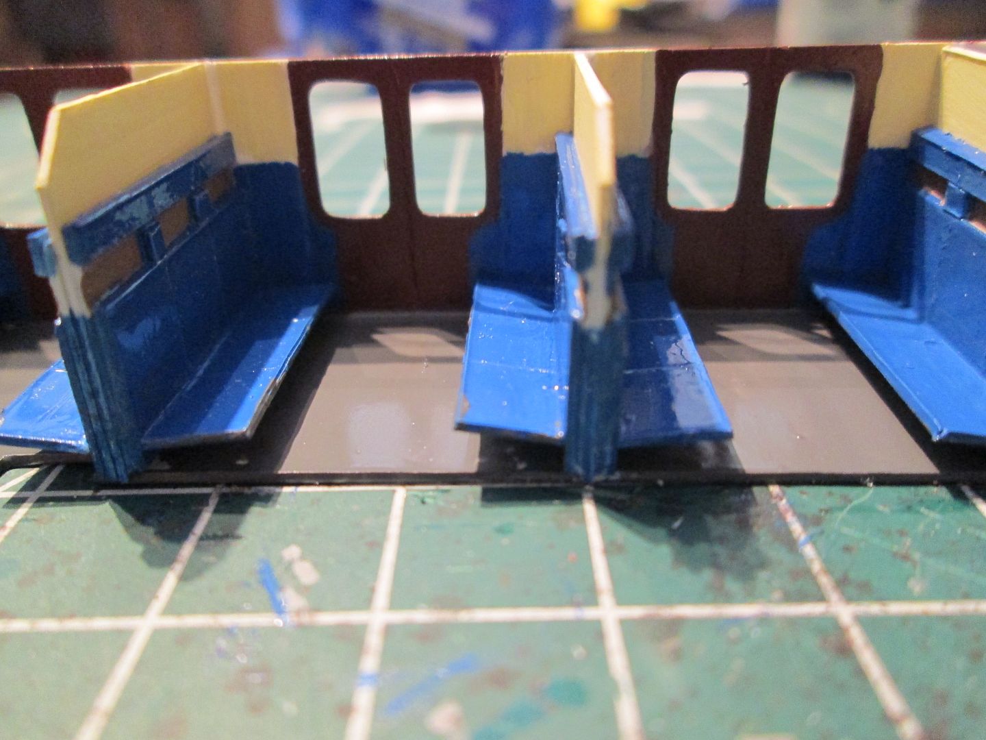

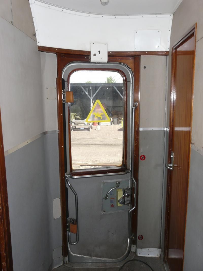

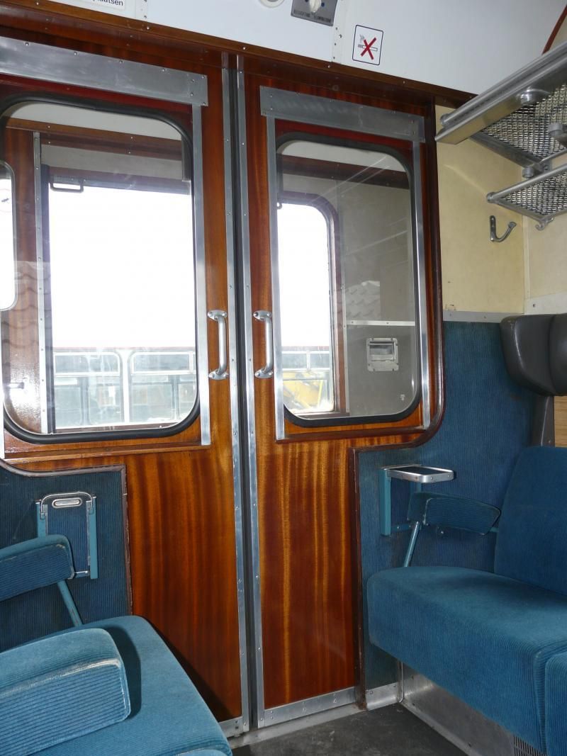

Foto's(afkomstig uit een ander topic van de Plan K) van het originele interieur 1
e
Klasse:
Gebouwd uit plots:
Rugleuning en steuntjes zitting.
Gangzijde origineel:
Balkon met toilet:
De 2
e
Klasse, foto van het origineel:
De 1
e
Klasse wanden zijn bekleed met een crème skai en de wanden van de 2
e
Klasse met een turkoois/groenige skai.
De gang is voorzien van twee tinten grijs te weten ral 7044 en 7045, lichtgrijs en donkergrijs. De coupédeuren, klapdeuren, washokdeuren en toiletdeuren zijn van teakhout en ook afgelakt met teakbeits.
Nu dit gereed is gaan we verder met de nieuwe wanden.

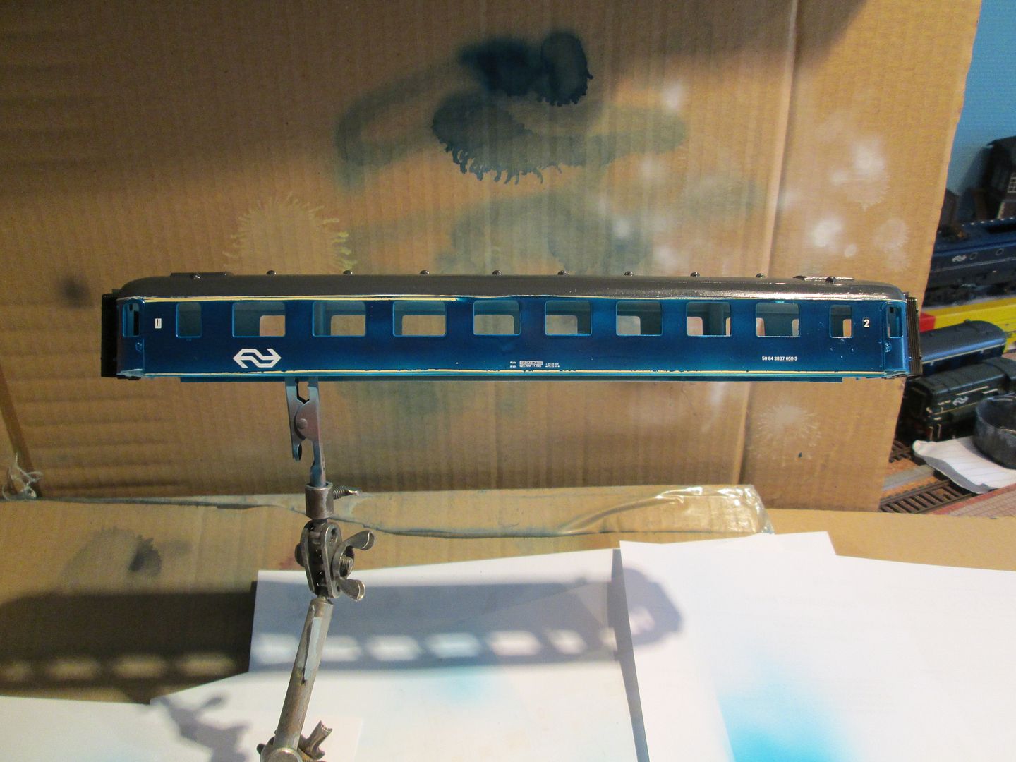

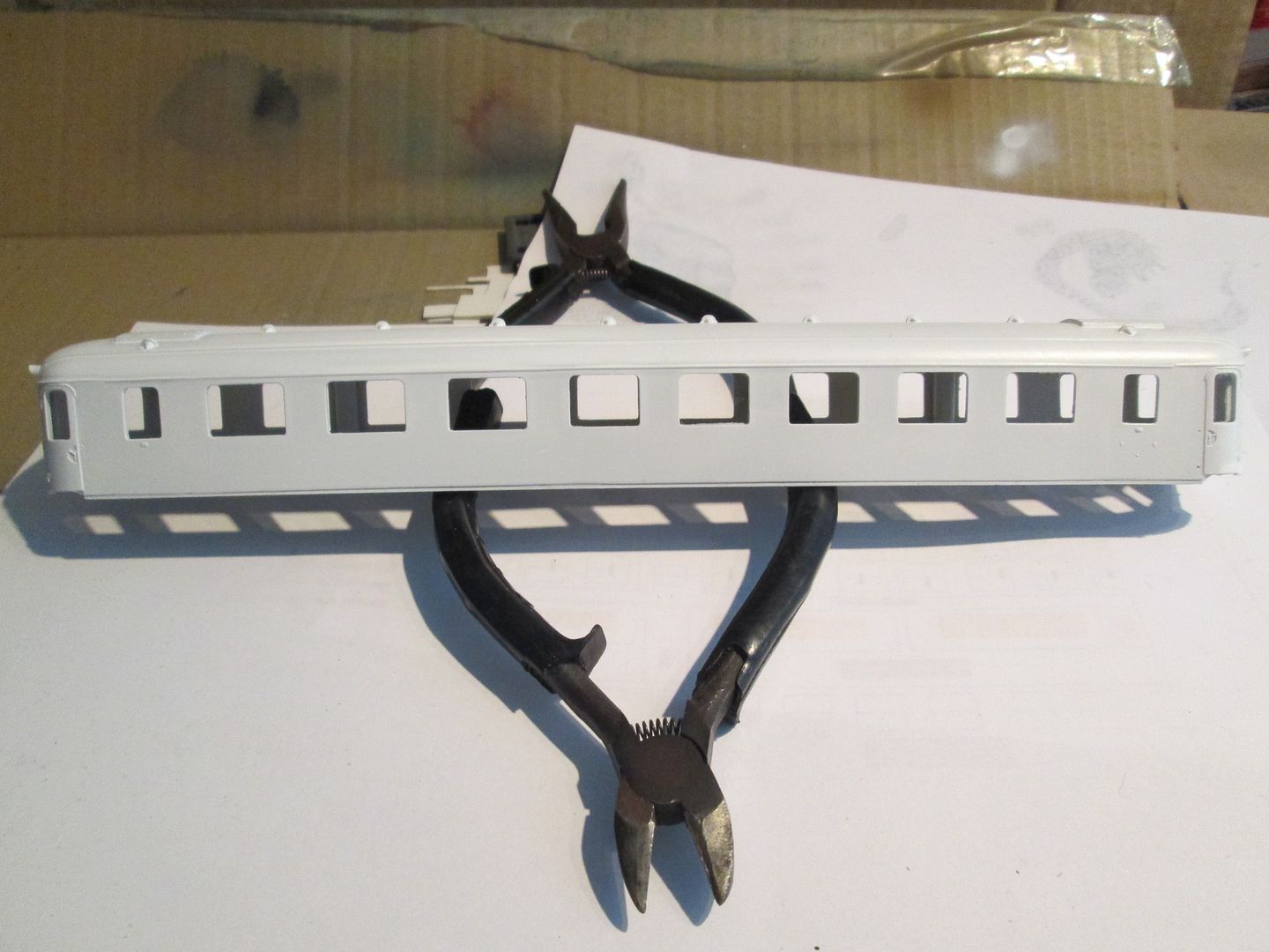

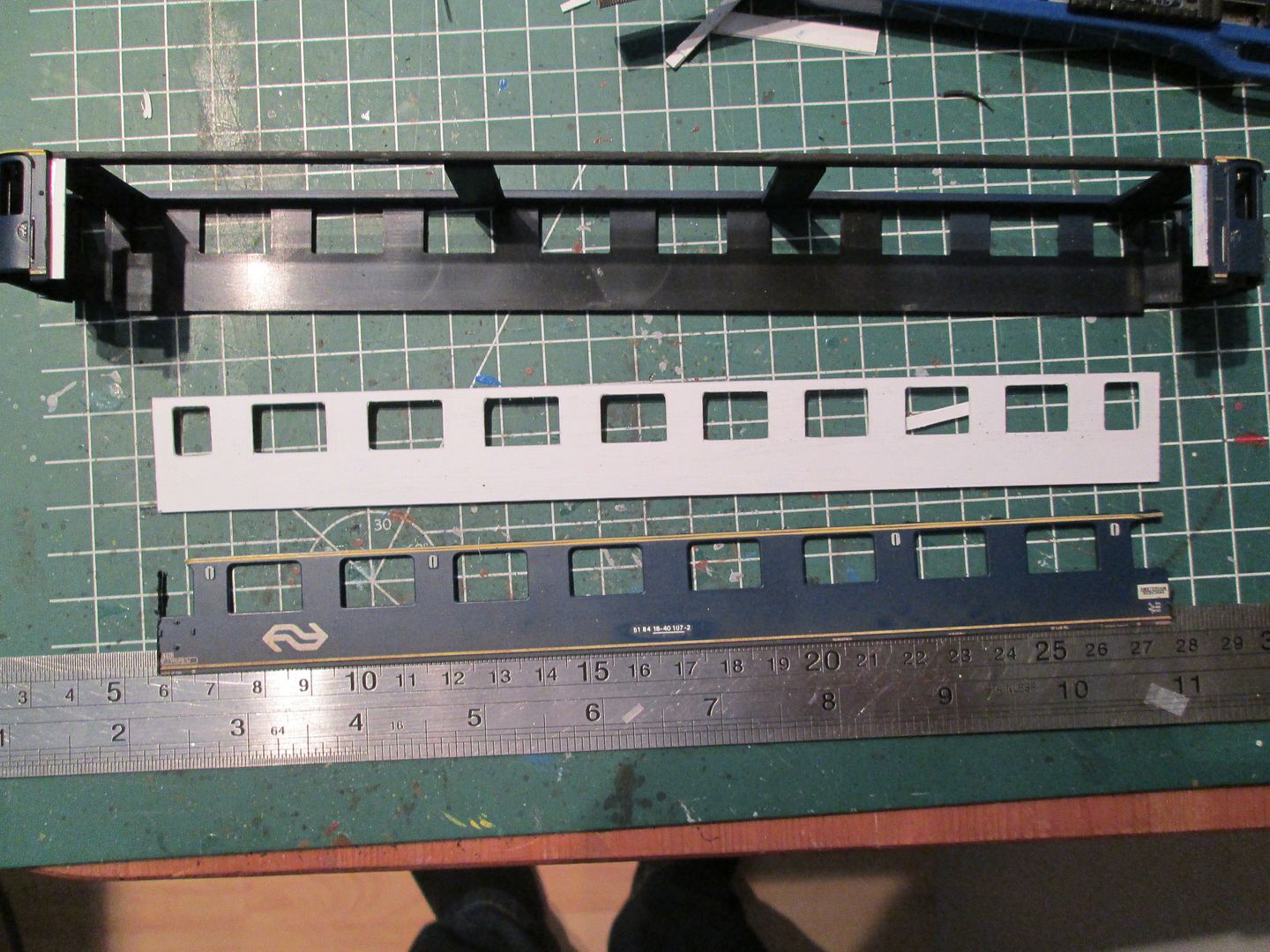

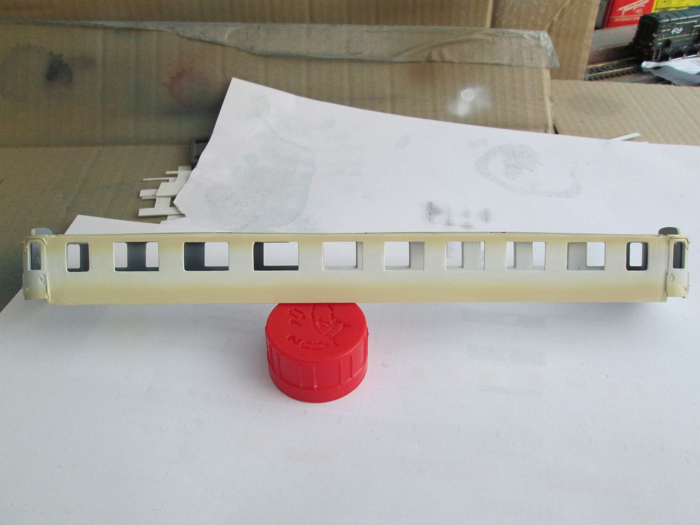

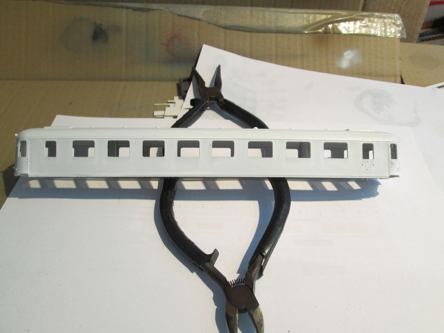

Het uitsnijden van de wand gaat het beste van binnenuit, waarbij parallel aan de wand gesneden wordt, in de dwarsverbinding van het dak.
Rustig aan snijden, hou rustig 30 á 40 x aan of net zolang totdat deze ter hoogte van de gaten van het dak door is. De wanden zagen we ter hoogte van het wc raam haaks door.
De bak met de uitgesneden wand, de nieuwe wand ligt reeds klaar.
Als extra ondersteuning heb ik een stukje styreen gelijmd waar straks de nieuwe wand komt te zitten.
Nu eerst de boel laten uitharden.
Grt, Ronald.
En het feit dat de meeste plotters een max hebben tot 0,5mm in styreen
Maar het ziet er weer strak uit

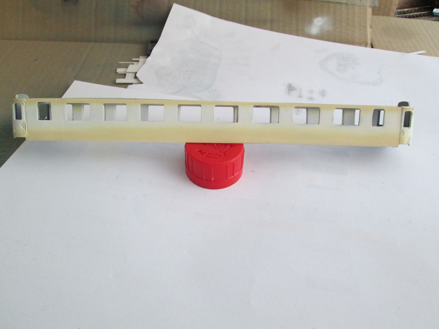

Het noodlot heeft toegeslagen bij nr.3. Keurig netjes de andere wand op elkaar gelijmd en wat blijkt, niet gespiegeld. #$$%%$&&!!
Dan maar opzoek naar de uitgesneden wand en de nieuwe versnijden.
Nu nog de ontstane kieren netjes dichtmaken. Ondertussen Plan K nr. 2 afgebouwd:

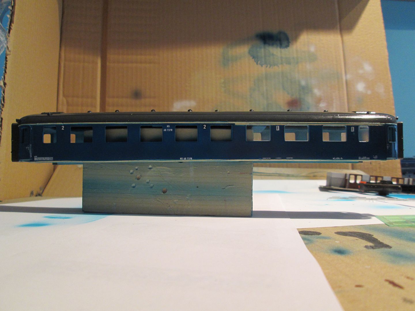

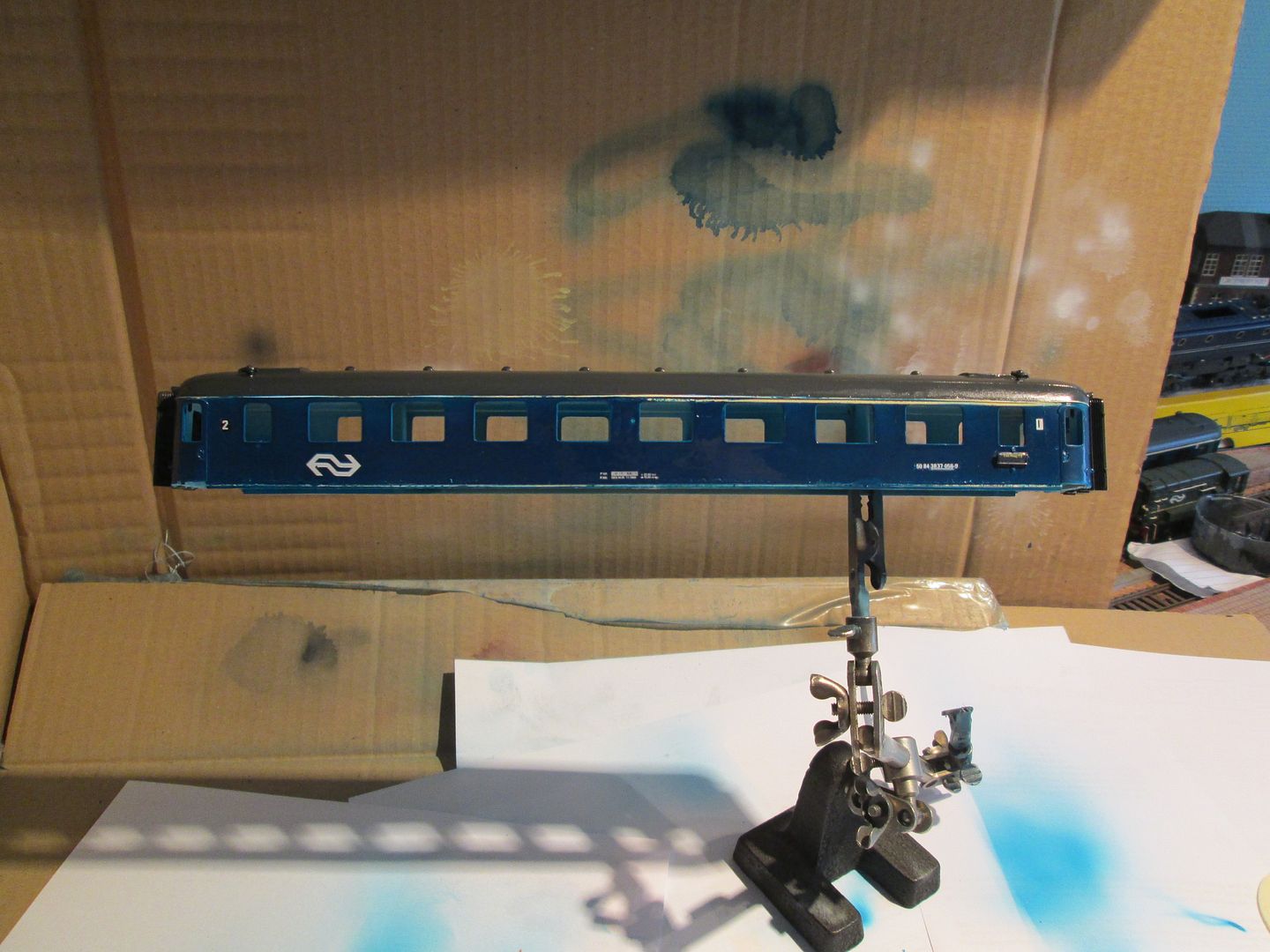

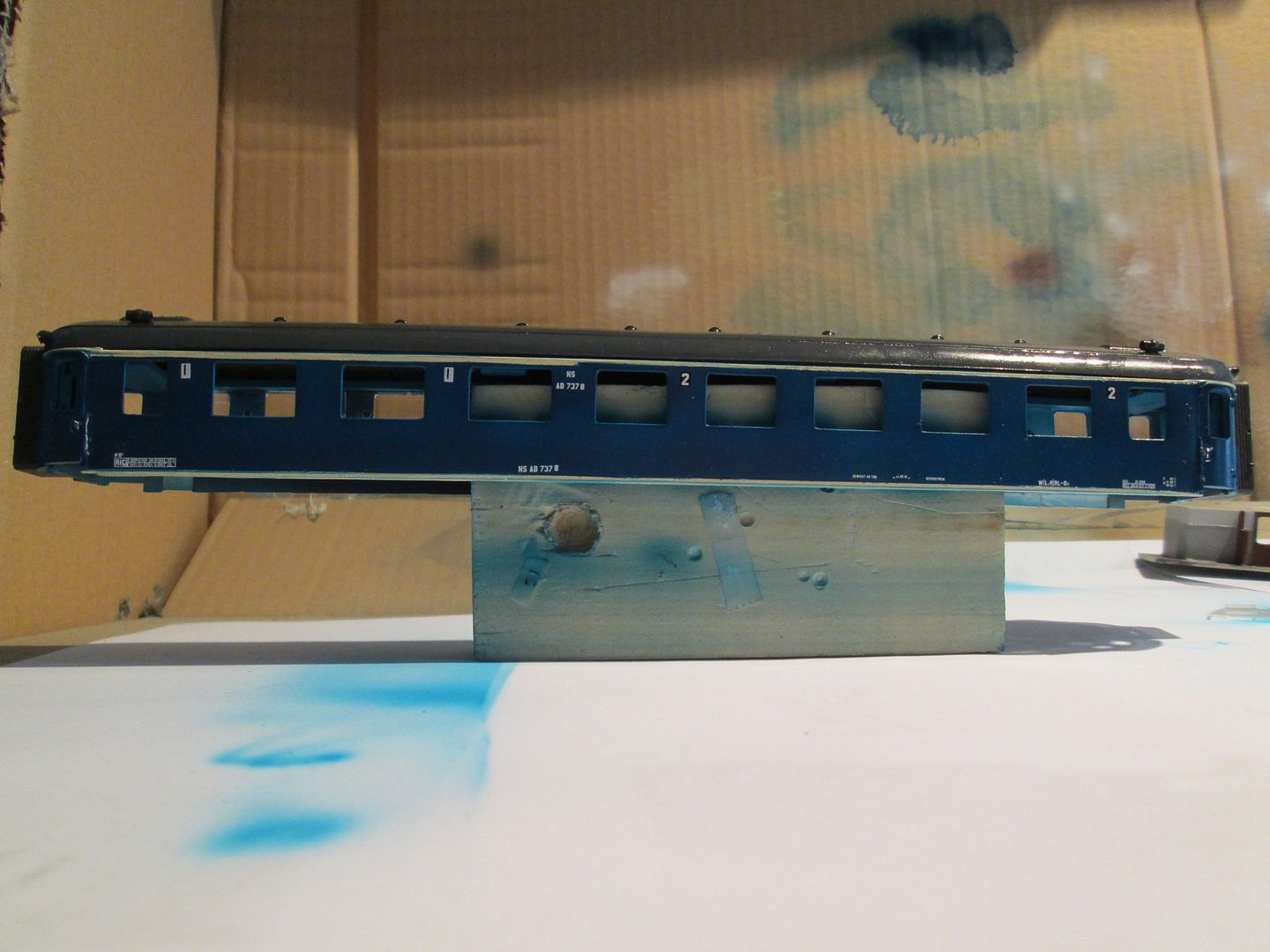

Doordat ik in de mist ben gegaan met nr.3(zie reactie #6) had ik bij KleiNSpoor een vervanger aangeschaft, maar door te snijden en te plakken heb ik nr. 3 nog weten te redden.
De bak van nr.3 in de grondverf gezet en zandgele verf aangebracht.
KleiNSpoor (Plan K nr. 4) ook in de grondverf gezet.
Het interieur van de KleiNSpoor Plan K van een kleurtje voorzien.
Bak nr. 3 gespoten en van stickertjes voorzien. Deze heeft het nummer 7378 gekregen. Nr. 1 heeft 7353 als nummer, Nr.2 is 7374 genummerd.
De KleiNSpoor Plan K voorzien van logo en computernummer 50 84
3837 058
-9.
Nu verder met de ramen.
Grt, Ronald.

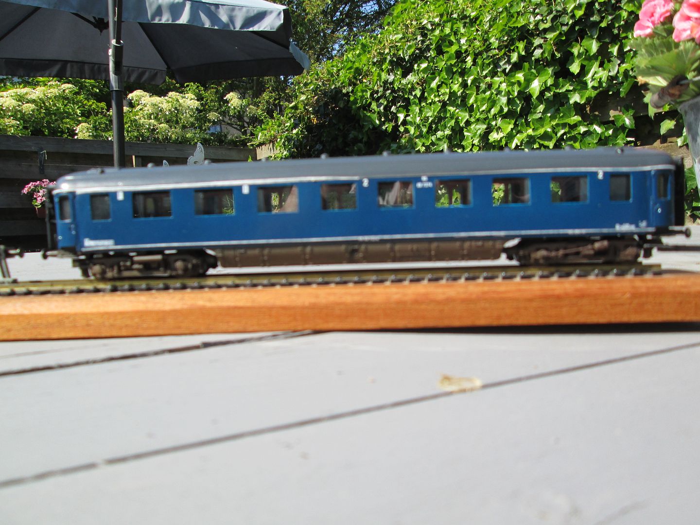

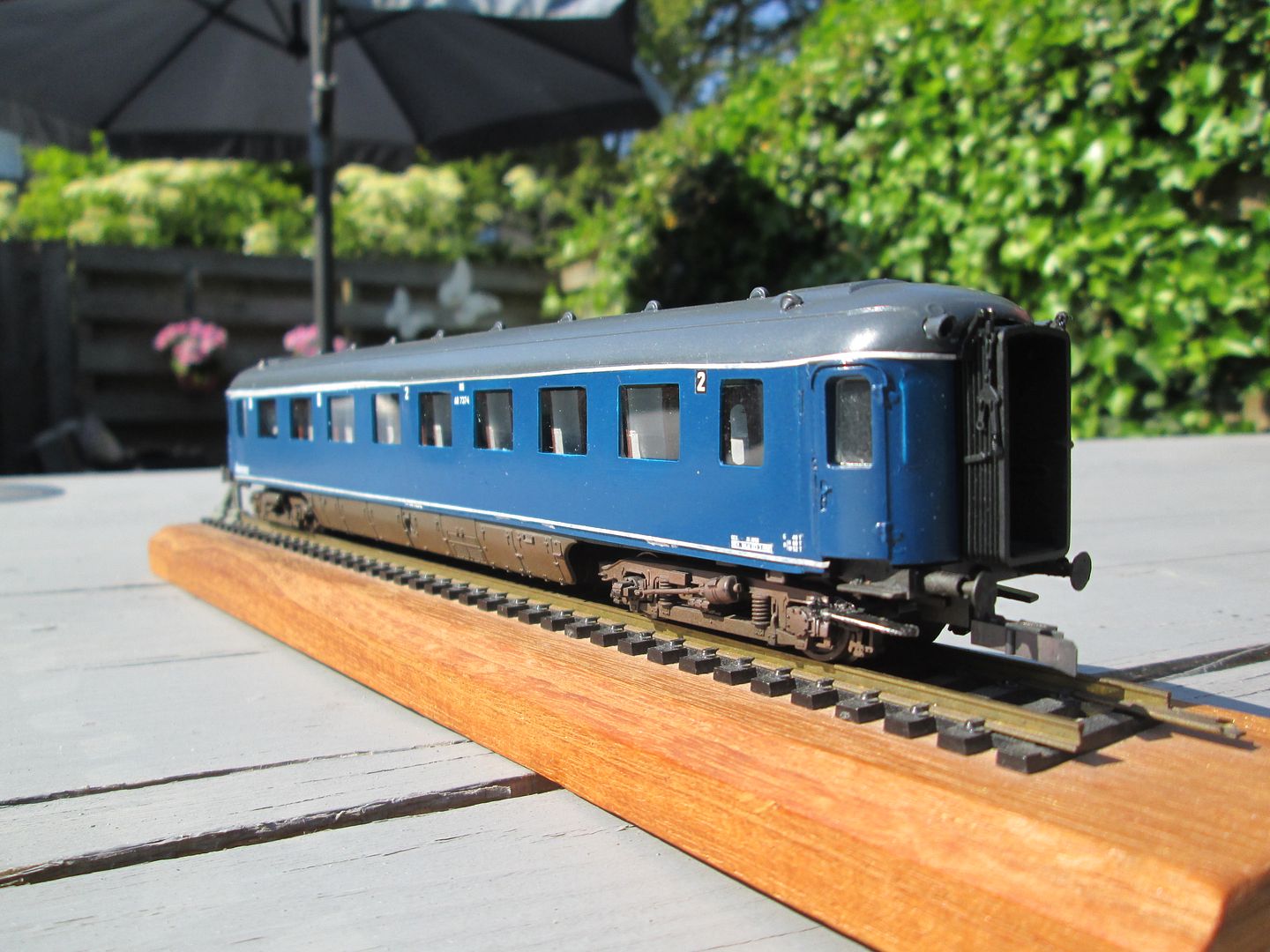

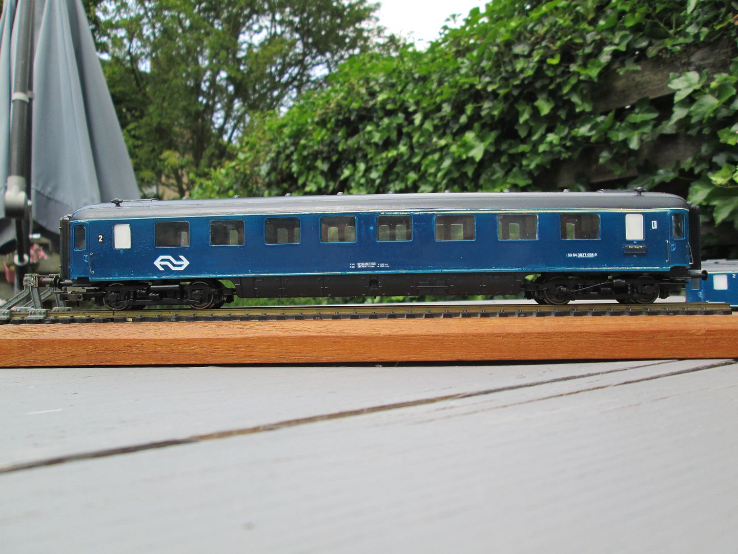

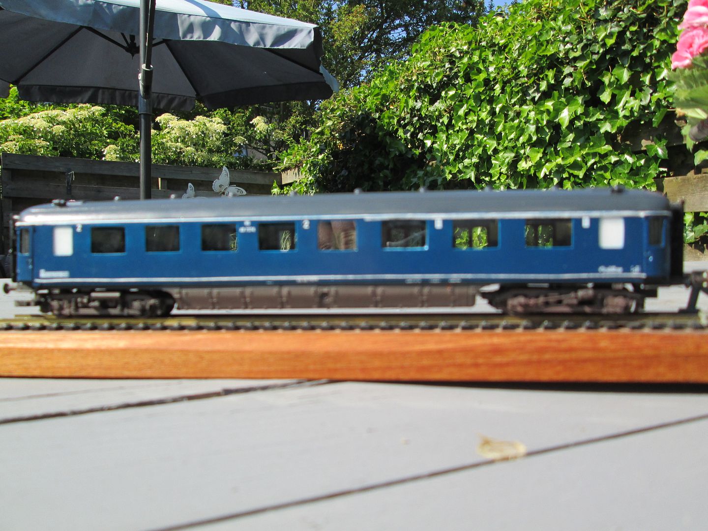

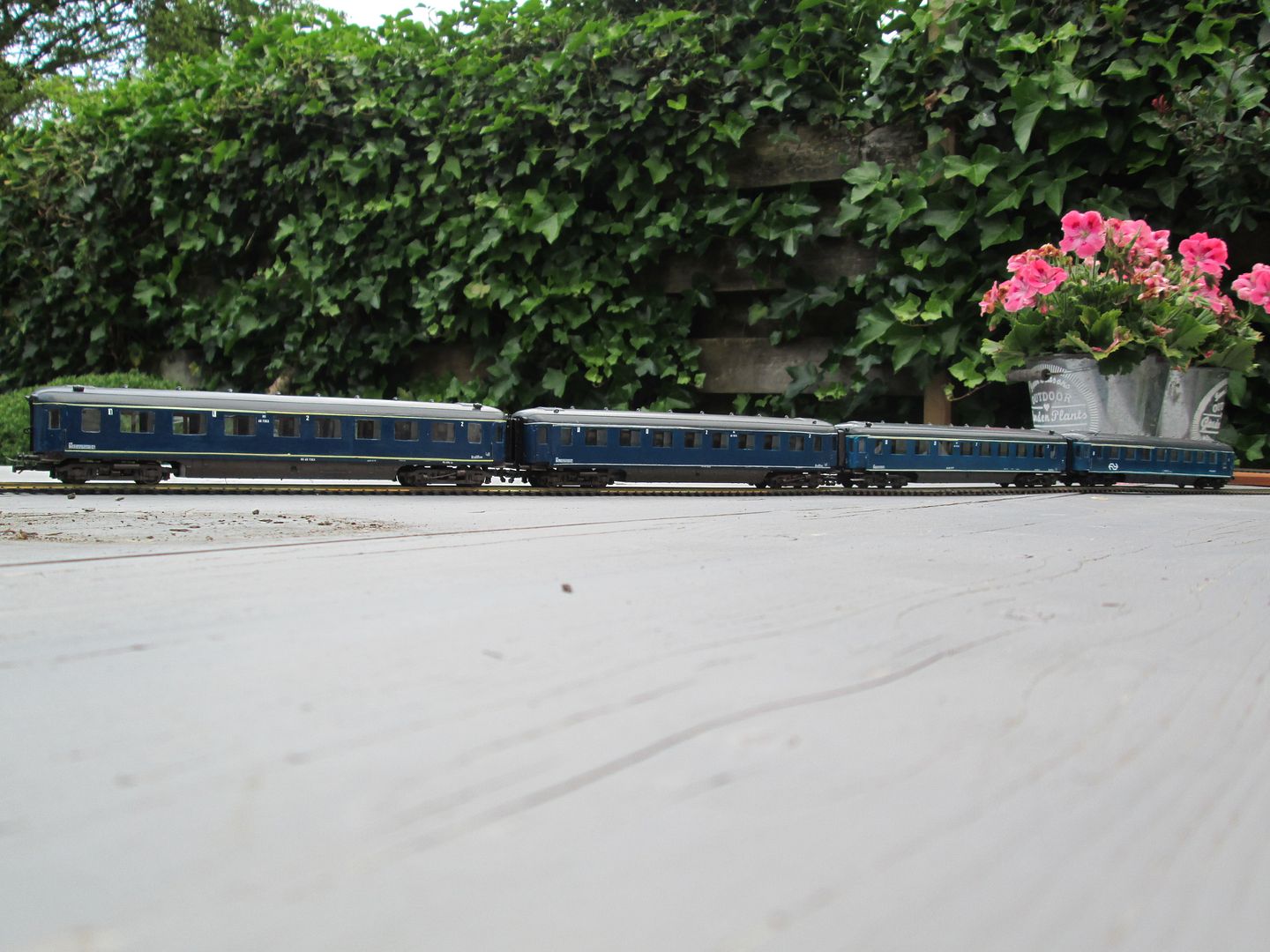

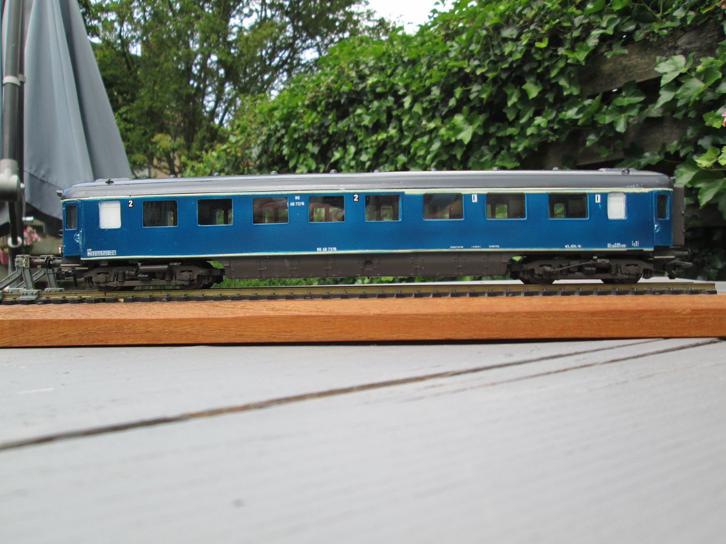

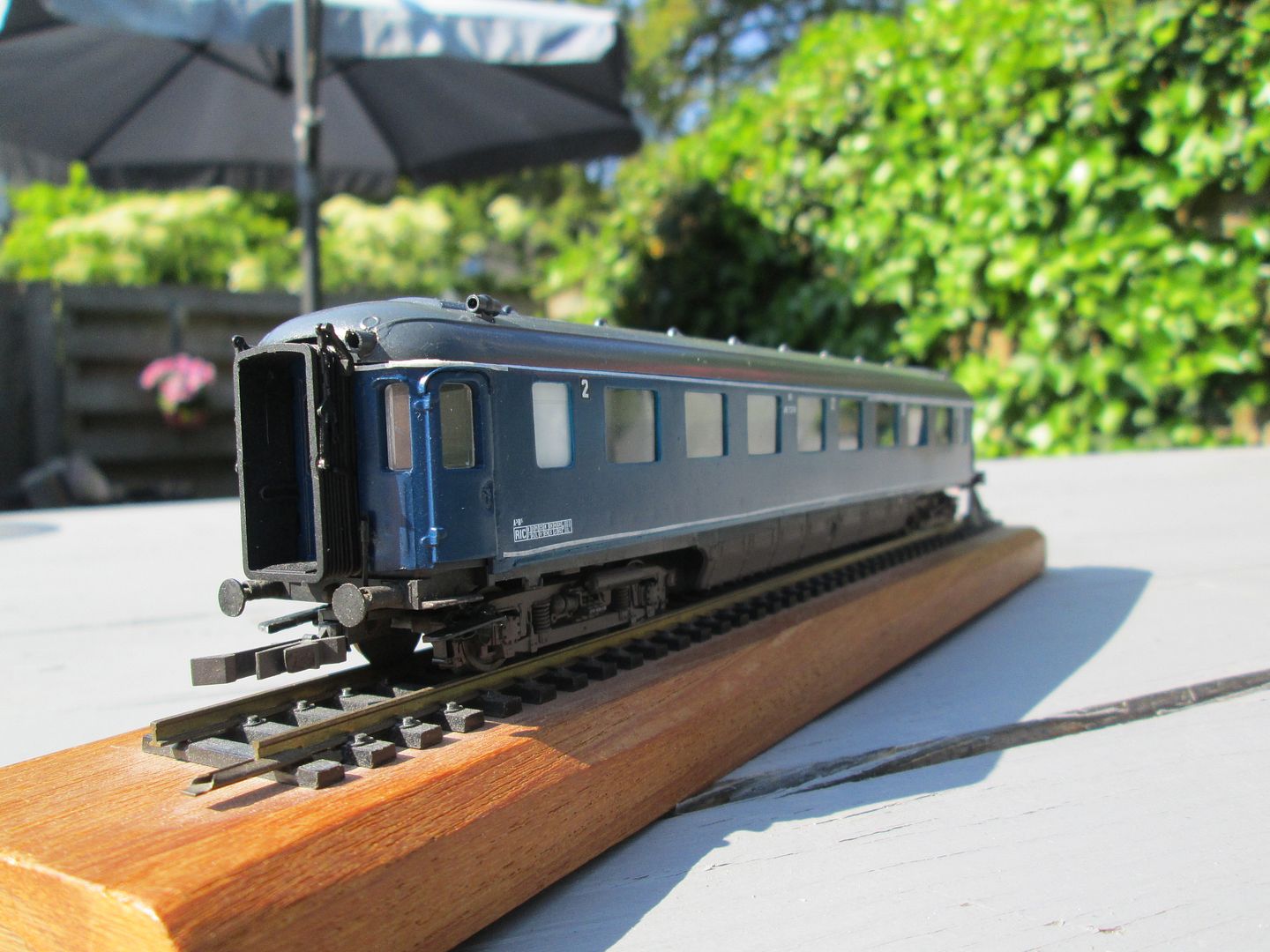

Zo, ze zijn af. Plan K nr.3 en nr.4.
Plan K AB 7378
KleiNSpoor Plan K logo.
Plan K AB 7353, 7374, 7378 en logo.
Op naar een volgend project.
Grt, Ronald.
