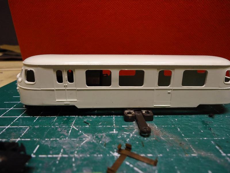

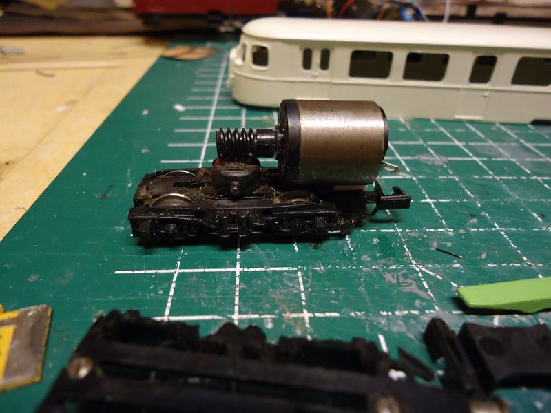

jaren geleden heb ik op de beurs in Houten een kap gekocht van een Billard A80. Deze wil ik in gaan zetten op deze module, maar dan moet er een aandrijving onder. Vandaag heb ik een goedkoop onderstel van een N-spoor lok weten te scoren. Dit ziet er veelbelovend uit.
Het onderstel met op de achtergrond de kap:
Het N-onderstel lag al meteen helemaal uit elkaar
Met een Faulhaber motor lijkt dit toch wel een goed idee:
Met de kap er op is er wel wat te zien van de motor, maar niet heel erg veel:
Eventuele alternatieven worden ook erg ingewikkeld, dus dit lijkt de weg te zijn.

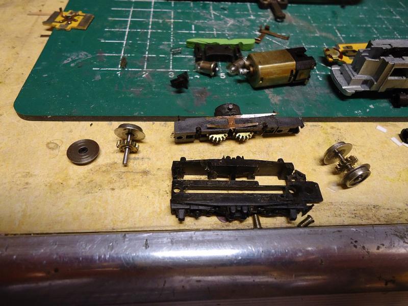

De constructie van de draaistellen is goed te gebruiken. De asafstand is vrijwel op schaal voor dit type treinstel, en de diameter van de wielen is ook goed. Beide assen aangedreven, met een slimme bajonetsluiting-achtige constructie om het draaistel vast te zetten. Een heel eind uitelkaar gehaald onderstel:
Het enige wat ik eigenlijk nodig heb, zijn langere assen. De assen zijn 1,3 mm dik. Heeft iemand een idee waar ik assen kan vinden?
Een alternatief zal zijn om dikkere assen toe te passen, en op zoek te gaan naar passende tandwielen......

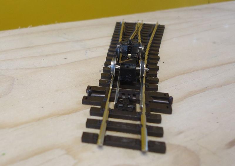

Ondertussen zitten denken over langere assen. Ik heb vrij veel smalspoormateriaal van Bemo, naar Duits voorbeeld. Een groot deel daarvan heeft assen die voor h0e (9mm) en h0m (12 mm) geschikt zijn. Vandaag eens gekeken, en het blijkt dat deze assen de juiste diameter hebben
Dus gauw een wagonnetje van z'n assen ontdaan, en gaan proberen.
De eerste as is voorzien van het tandwiel, en van de wielen uit het N-onderstel:
Dit ziet er velbelovend uit, en heeft als voordeel dat ik gewoon verder kan
