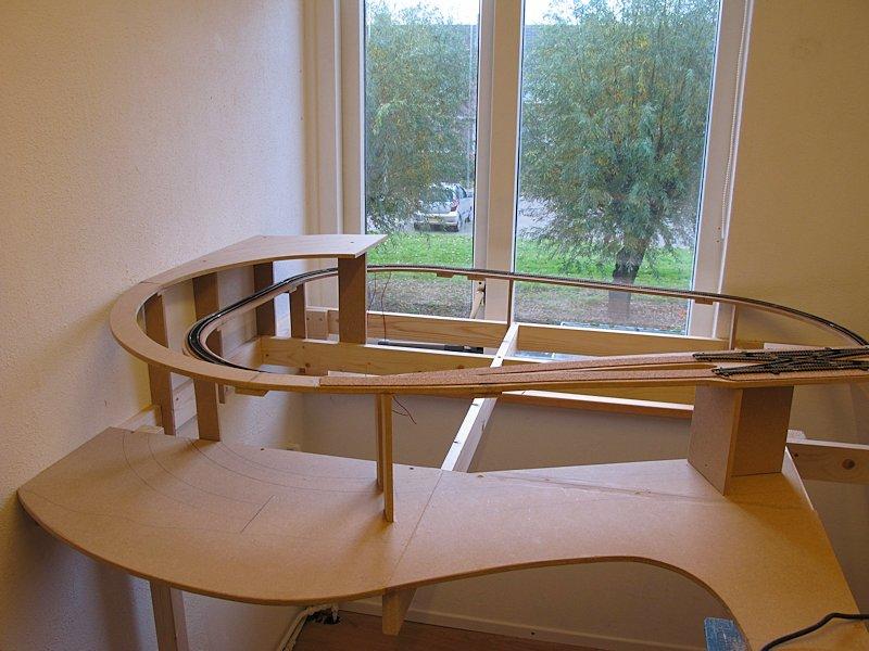

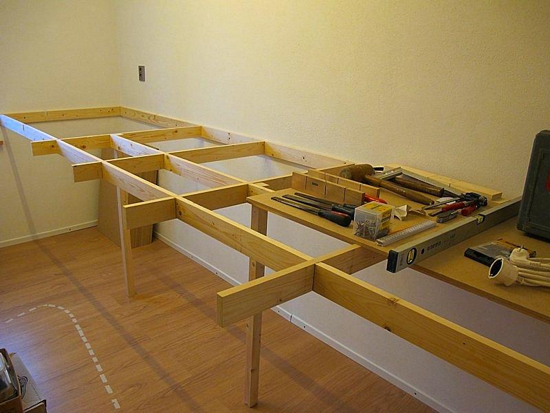

De kamer waarin de baan komt is ongeveer 360 x 200 cm groot. Om die reden is gekozen voor een L-vormige baan die tegen de muren aangebouwd zal worden. Het onderstel van de baan is inmiddels gebouwd op een hoogte van 100 cm. Het onderstel bestaat uit vurenhouten regels van 18 x 70 mm welke door middel van halfhout verbindingen met elkaar verbonden zijn. Rondom is de tafel vastgezet aan de muren en wordt hij verder nog ondersteund door een viertal vurenhouten poten van 44 x 44 mm.
De laagst gelegen sporen (niveau 0) liggen 10 cm boven het onderstel. Dit geeft de mogelijkheid om een verkeersweg onder het station door te laten lopen en wat meer hoogte variatie aan te brengen rond het station.
Het viaduct wat het station kruist ligt op een hoogte van 8,5 cm boven niveau 0, hiervandaan stijgt het spoor tot het niveau van het dorps-station (niveau 1) wat op 13 cm boven niveau 0 ligt. Op ditzelfde niveau ligt ook het stukje spoor wat net boven de stad, tussen twee tunnels in, tevoorschijn komt.
Vanuit het dorpsstation loopt een aftakking naar het hoogstgelegen punt (niveau 2). De halteplaats bij het uitzichtpunt ligt op 20 cm boven niveau 0.
Het landschap zal maximaal 30 tot 35 cm boven niveau 0 komen te liggen. Wat ons op een totale hoogte brengt van 140 tot 145 cm. Een achtergrond van 40 tot 50 cm hoogte completeert het geheel de totale hoogte inclusief achtergrond zal dus ergens rond de 190 cm liggen.
Op de foto’s de bouw van het onderstel en de eerste spoortracés. Ik kies er voor om na de bouw van de tracés voor de sporen gelijk te starten met de basis voor de landschapsbouw (verticale spanten, plateaus, en wegen) zodat ik tijdens de bouw kan blijven “schaven” aan het ontwerp.

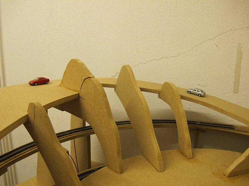

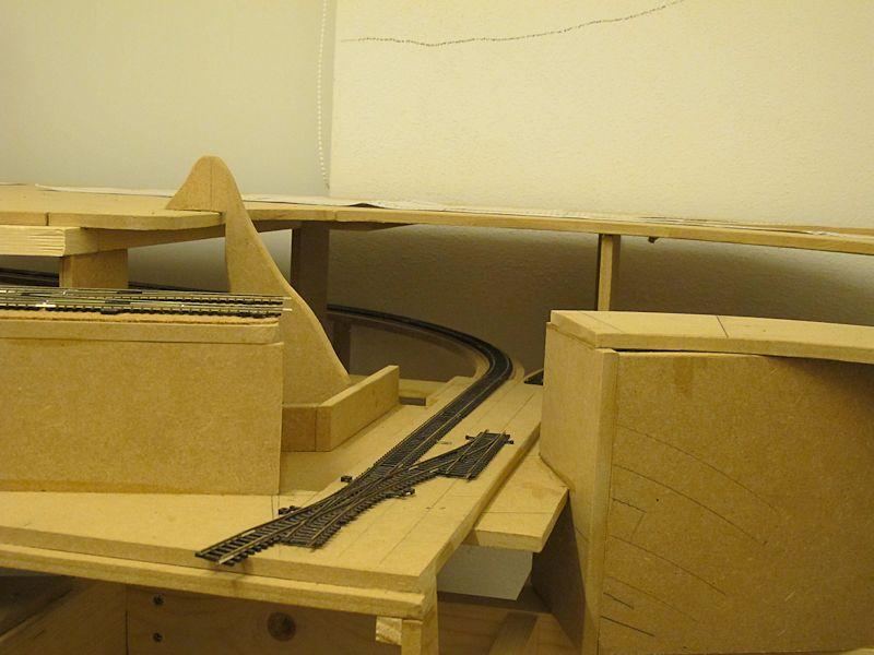

Vrijdagavond en gisteren flink kunnen opschieten. Het hoogste punt van de berg aan de linkerkant van de baan is bereikt, de verticale spanten staan en de contouren zijn goed zichtbaar.
Om hier te kunnen werken heb ik een werkluik ingebouwd waarop een deel van de dorpsbebouwing en het stationsgebouw gesitueerd zal worden. Zonder dit soort werkluiken is het niet mogelijk de hele baan te bereiken, nu alleen niet te veel meer eten anders pas ik er niet meer door

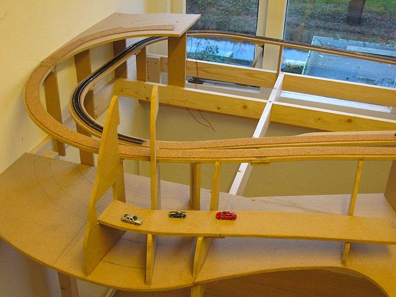

..... Zondag 23 november t/m woensdag 26 november ....
27 November 2014, 01:17:40 »
De afgelopen dagen tussen de bedrijven door ook nog lekker aan het bouwen geweest. Het ontwerp behoefte enige aanpassing want de brug die ik gepland had liep in een boog en ik kon nergens een passende brug vinden. Uiteindelijk besloten om met twee rechte bruggen naast elkaar te gaan werken. De bruggen zijn van Hack Brücken uit Duisland, één van de weinige bruggen leveranciers in TT. Onderstaande brug is 17,5 cm lang, 4,8 cm breed en 6 cm hoog, hiervan komen er dus twee naast elkaar te liggen.
Als gevolg hiervan kwam de geplande boog verder naar de muur te liggen. Hierdoor verschoven nog wat sporen maar uiteindelijk is het gelukt om alle sporen met voldoende hoogteverschil in te passen. De twee bruggen zijn besteld en de bouwploeg is een halt toegeroepen omdat de railploeg nu eerst aan de slag moet!
