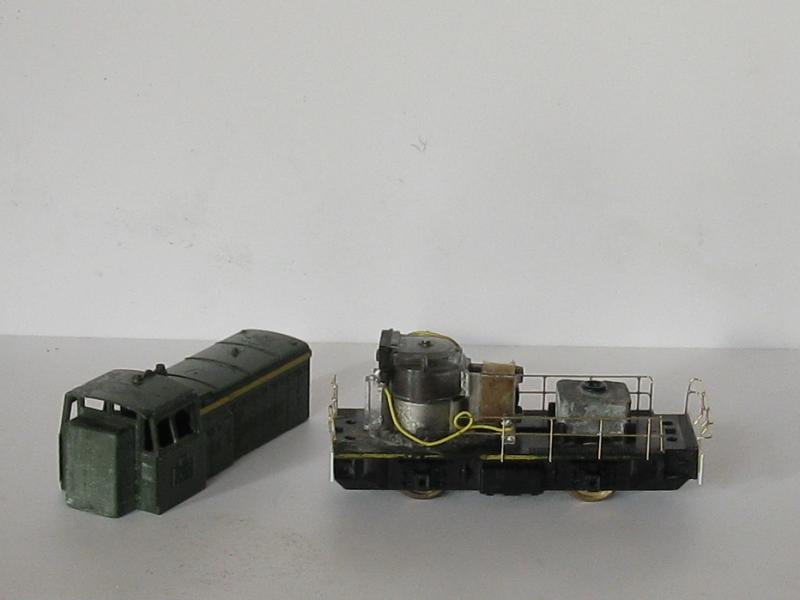

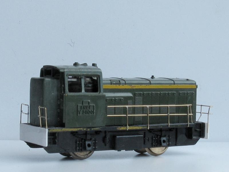

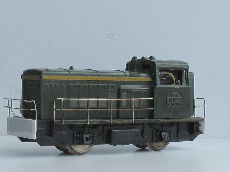

Ooit heb ik 2x een Jouef Y51130 gekocht. Een grof model en vaak in erbarmelijke staat verkrijgbaar. De prijs is er gelukkig ook naar :D Vorige week had ik wat staaltjes werk van Tom mogen bekijken, dat bracht mij op het idee om de soldeerbout op te pakken en wat fijn soldeerwerk te gaan doen. En daar ik bij dit soort modellen weinig kan verprutsen... ;)
Aan de hand van wat plaatje van het internet tot het volgende gekomen:

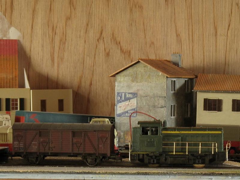

Niet slecht, al zeg ik het zelf. Alleen moeten de hekjes wat beter vastgemaakt worden aan het kunststof onderstel. Nu heb ik dat even gedaan met contactlijm (ik had niks anders bij de hand), maar volgens mij moet superlijm een beter resultaat kunnen geven. Nog even samen met een wagon. Je ziet dat het model te hoog is en grof qua afwerking.
Buffers en koppeling komen er nog aan. Ook de raampjes krijgen glas en een betere omlijsting. Daarnaast krijgt jet lokje nog een likje verf en een nieuwe nummerplaat. Als slot monteer ik twee paar lampen voor en achter, waarschijnlijk niet werkend.

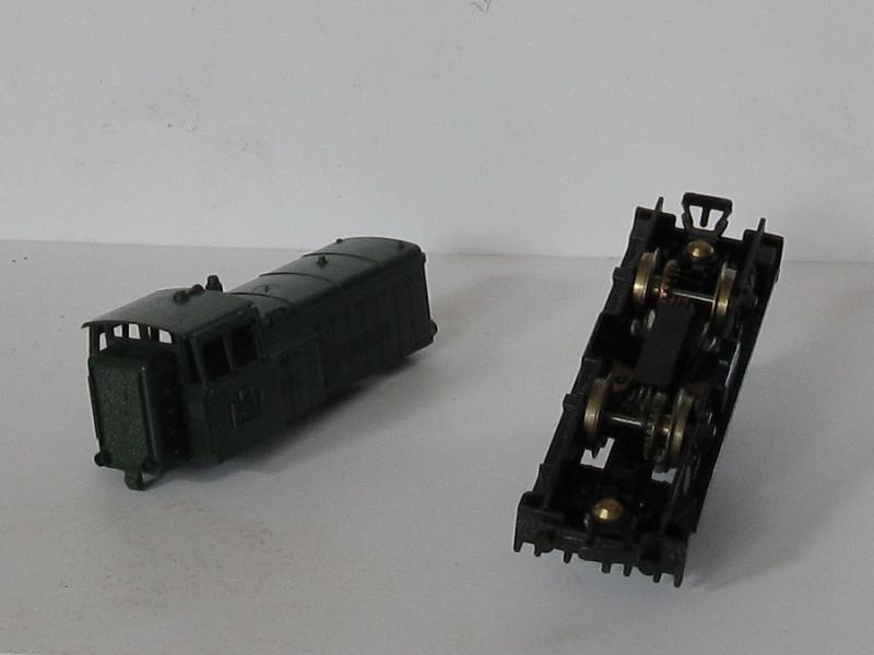

heeft ie zo'n klein jouef-rammelmotortje of zo'n dikke knol met 7 meter uitloop?

Volgens mij een originele Jouef Rammelmotor. Vastgeplakt door de vorige eigenaar. Briljante 1 as aandrijving, nauwelijks enig gewicht dus ook geen trekkracht :D De andere Y51130 heeft 4 wielaandrijving (y) (maar ook geen gewicht, ze ontlopen elkaar niet zoveel)

das geen jouef-standaardmotortje, die zijn plat. Zo'n dikke distler-knol is t ook niet, die staat hier helemaal rechts:
http://up.picr.de/3402734.jpg
Dat is grappig. Mijn andere Y51130 heeft precies zo'n zelfde motor en aandrijving. De loks komen van verschillende eigenaars, dus daar kan het ook niet aan liggen. In ieder geval deze beide lokjes rijden, dus daar hoef ik even iets aan te doen :D
