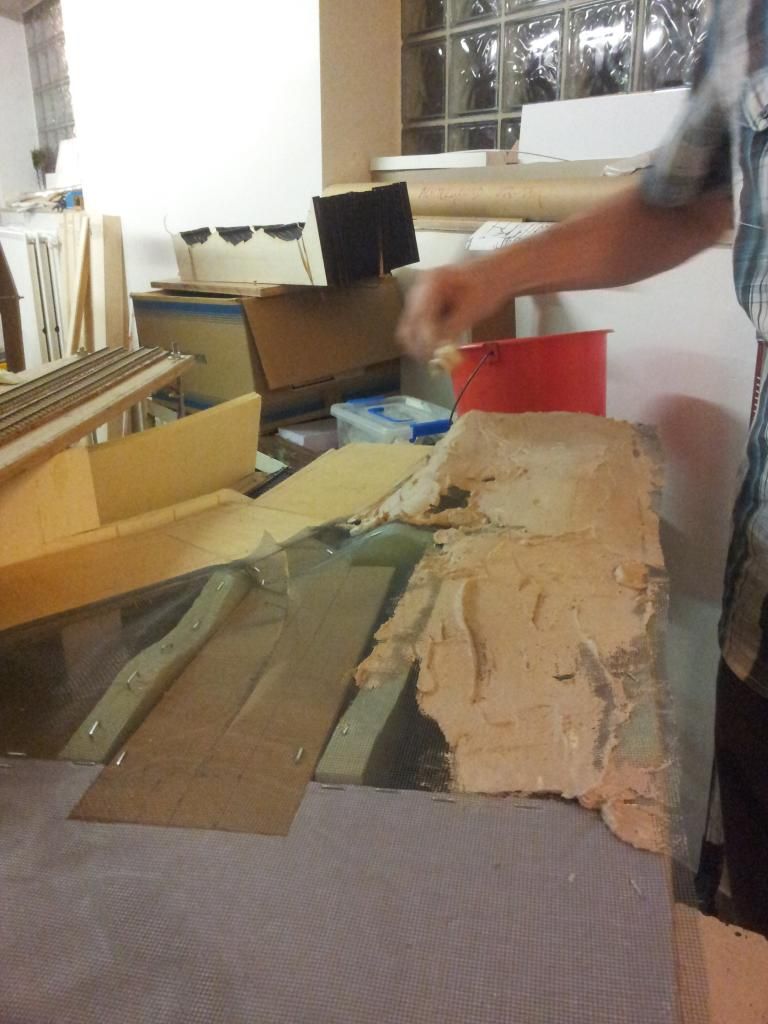

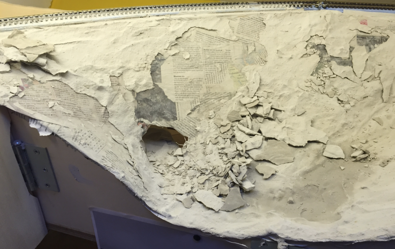

Korte samenvatting: gips op kippegaas+kranten is geen goed idee
. Ècht geen goed idee. Ik ging zonet naar boven en zag de barsten erin zetten. Beetje tikken met m'n vinger en het kwam met plakken tegelijkertijd naar beneden. Het zat helemaal niet vast.
Opnieuw gips aanmaken (maar dan met een betere verhouding) heeft geen zin, dat gaat even hard niet hechten. Oei. Tja. Nou... Leermomentje, zullen we maar zeggen.

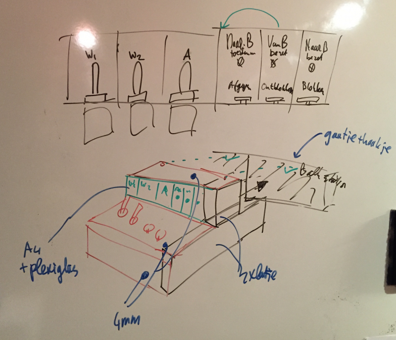

Ik ben thuis gezegend met een mooi groot whiteboard. Ik gebruik dit om aan te brainstormen. Dus regelmatig staat er een item als "brainstormen over bedieningspaneel Kelberg" ofzoiets op m'n TODO lijst. Beetje achter whiteboard staan, beetje boven kijken, beetje piekeren.
Puur het feit dat het op dat moment mijn doel is om een oplossing te verzinnen, dat helpt al. Als vanzelf komt er dan ook een oplossing. Of het de definitieve oplossing is doet er niet toe, als er maar weer ruimte is voor voorwaartse beweging. Met hulp van deze tekening kan ik morgen of vrijdag bijvoorbeeld met de decoupeerzaag aan de slag. Volgende week heb ik hopelijk een mooie foto van het echte bedieningspaneel, da's vast duidelijker dan deze schets.
Maar toch een poging om het uit te leggen. Twee latjes (18x44mm) boven op elkaar. Paar stukjes 4mm multiplex danwel plexiglas erop. Op het horizontale vlak komen wat schakelaars en "daarachter" vertikaal de uitleg waar de schakelaars voor zijn plus een paar ledjes.
Een drietal om/om schakelaars zijn er voor de twee wissels en het inrijsein. Naar achter geduwd staan ze in de ruststand (rechtdoor danwel onveilig), naar voren staan wissels krom en het sein op veilig. Ik probeer hier een beetje een idee van een seinhuis mee te creeëren. Later hoop ik het nog eens wat mooier te doen met messing buisjes die ik over de schakelaar heenschuif om 'em te verlengen. En dan een mooi labeltje erboven.
Ernaast komen een drietal drukschakelaars waar ik dan nog een paar relais en een kilometer draad achter moet stoppen. Want die zijn voor een gecastreerde versie van een "Felderblock". Zie
stellwerke.de
voor een uitgebreide uitleg.
Mijn gecastreerde versie komt voor Kelberg neer op een drietal ledjes met drie drukknoppen eronder.
Trein vanuit Berenbach. Een rood ledje geeft aan dat het traject vanuit Berenbach is geblokt (=het spoor is bezet). Uit betekent dat er geen trein komt. Het knopje eronder moet ingedrukt worden als de trein is binnengekomen. Dit geeft het blok weer vrij.
Permissie richting Berenbach. Maar één van beide stations mag een trein op weg sturen. Een groen ledje geeft aan of wij op dit moment de toestemming hebben. Het knopje eronder geeft de toestemming over aan Berenbach.
Trein naar Berenbach. Een rood ledje geeft aan dat wij een trein richting Berenbach hebben gestuurd en dat hij daar nog niet is aangekomen. De knop eronder is degene die we in moeten drukken als we een trein richting Berenbach laten vertrekken. Dit blokt het traject en het ledje wordt dus rood.
Ik heb nog geen afhankelijkheid gepland tussen dit bloksysteem en de wissels/seinen. Best leuk, maar ik wil eerst de basis voor elkaar hebben. Eerst iets eenvoudigs werkends, daarna de fancy dingen.
Qua eenvoud heb ik ook de keus gemaakt om voorlopig geen uitrijseinen op de stations aan te brengen. Een eenvoudige "H-tafel" moet afdoende soelaas bieden.
Qua eenvoud heb ik dan ook maar naar een eenvoudig printje op eenvoudig papier gegrepen en vervolgens provisorisch een paar cocktailprikkers erbij gepakt...
Toch is het wel leuk om een paar van die eenvoudige bordjes te hebben. Het stoort me gelijk dat ik er in Berenbach niet ook meteen een paar heb aangebracht
Aan het eind van de avond heb ik nog wat nagedacht over het uiterlijk van Kelberg. Ik denk nu de geplande steile heuvel+tunnelingang (à la Neuerburg) te vervangen door een eenvoudig viaduct met een weg erover. Want het wegverkeer moet ook van de ene naar de andere kant van het station kunnen komen.
En ik heb uiteindelijk een aantal acties voor mezelf opgeschreven zoals nadenken over of ik een "Landhandel" wil op het korte spoortje rechtsachter. Of een algemene goederenloods ofzo. En dat ik de oppervlak van zo'n standaard Eifelquerbahn stationsgebouw uitprint en op z'n plek leg. Zodat ik wat meer idee krijg van de verhoudingen en wat ik aan andere gebouwen kan doen.
Maar... eerst binnenkort weer eens wat draden trekken en wissels aansluiten enzo. Toch makkelijk om dat te doen voordat ik verder ga met het landschap.

Nog wat terugkoppeling op de vele tips (
bedankt!
) betreffende mijn gips-ramp
Ik heb vanavond ook een half uurtje foto's zitten bestuderen van de Eifelquerbahn. M'n doel was om te kijken in hoeverre er eigenlijk rotsen zichtbaar zijn. Nou, voor het grootste deel eigenlijk niet.
En een belangrijk deel van m'n keuze voor gips was dat ik daarmee her en der wat rotsen na kon bootsen. Nu gaat dat
wel
belangrijk zijn bij de kastelen, want die zijn vaak juist op uitstekende rotsen gebouwd. Maar voor het gros van het landschap maakt de ondergrond niet veel uit. Als het maar niet biljartlaken-krantepapier is, is het goed. Dus de simpelste oplossing is misschien wel gewoon om met houtlijm een voorraadje zand op het krantepapier aan te brengen. Wel moet ik dan even nakijken of er niet te scherpe vouwen in het papier zitten omdat ik met het kippegaas haaks een hoek omging enzo
Zodra er vanwege het zand wat structuur is wil ik daar eens een poging gaan wagen met
Martin's "beruchte latex gesop"
. Want
"die is maf en schildert z'n aarde"
. Ik heb twee maanden geleden drie potten latex muurverf bij de karwei gehaald: donkergrijs, bruin en beige-geel. Kleuren die ik uit een setje foto's van de Eifelquerbahn heb gedestilleerd als zijnde goede basiskleuren voor het landschap (zie
dit bericht waar ik het uitleg
Door grotendeels die drie kleuren als landschapsbasis te gebruiken hoop ik het effect te bereiken dat ik bij die mooie baan "Vierheim" zie: door een eenheid in kleurgebruik is er een mooi, natuurlijk effect ontstaan. Martin meldt ook zo'n soort reden voor z'n zand-schilder-gebeuren.
Ik ben benieuwd hoe het uit gaat pakken... Dit is m'n eerste baan waar ik echt met het landschap ook bezig ga (zolang ik niet door wisselaandrijvingen wordt afgeleid).
