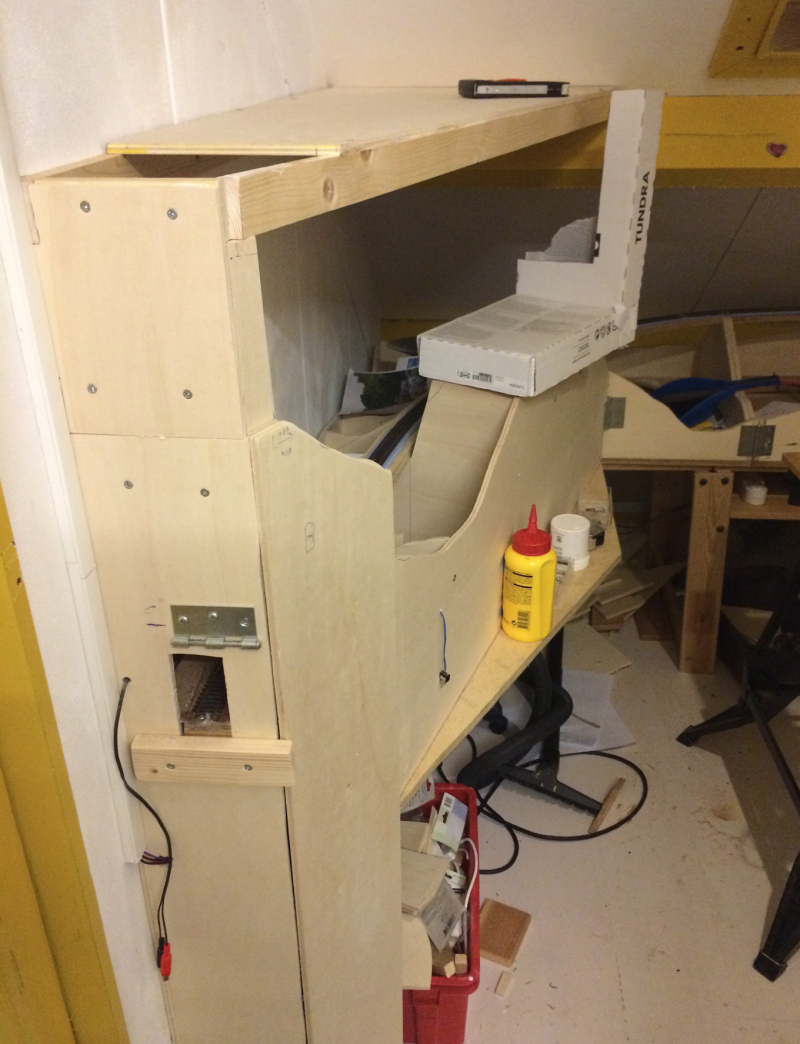

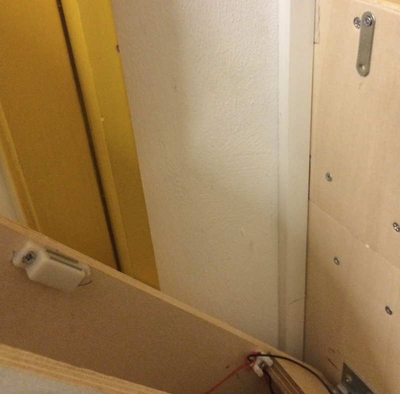

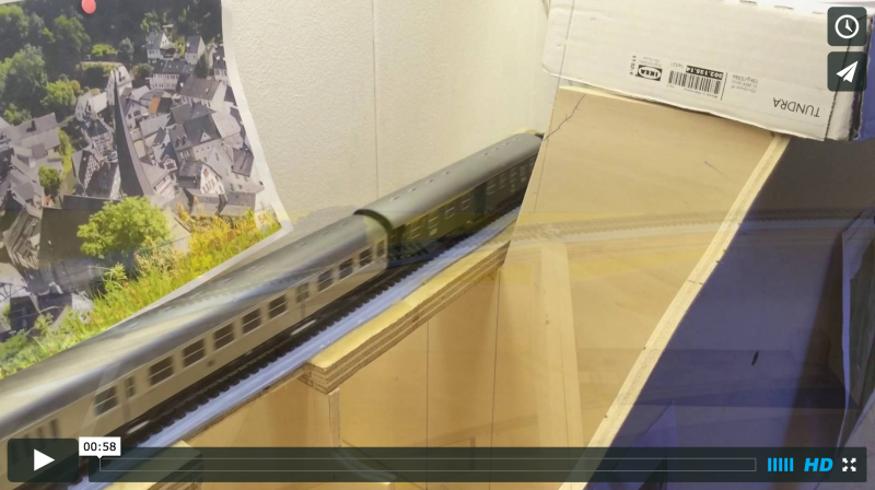

Na een paar dagen rust heb ik zaterdag weer aan de baan gewerkt: ik heb een verlichtingsbak/kooflijst boven de "Monreal-module" aangebracht.
Het was even aanrommelen met wat latjes en de decoupeerzaag en de waterpas. Continue dat ik drie handen nodig had om iets op de goede plek te krijgen
Uiteindelijk is het gelukt. Het was ook wat experimenteren om aan de linkerkant (bij de tunnelingang) alles goed te krijgen. Mijn oorsponkelijke plan daar lijkt te gaan lukken. Boven de tunnelingang loopt het schuin op tot je bij een rechte wand komt (op de foto). Deze rechte wand wordt de buitenmuur van het kasteel dat in het echt recht boven de Monrealer tunnel ligt. Mooie afsluiting. Benieuwd hoe het eruit komt te zien als het landschap af is.
De in karton aangegeven Philippsburg steekt met z'n toren voor de kooflijst uit. Dat was m'n plan ook. Want anders moest de lichtbak wel èrg hoog komen te liggen. Mijn gok is dat het ook wel een leuk effect is dat de toren zo uitsteekt. Ik benadruk daarmee de hoogte van dit toch voor een kasteel erg bescheiden bouwwerkje. En het is weer een onverwacht detail. Mooi spotje dat erop schijnt en 't zal best leuk staan.
Ik ben nog wel aan het piekeren of ik de kooflijst nog wat hoger zal maken (dus: stukje dun multiplex als rand er tegenaan schoeven dat 5 cm verder naar beneden uitsteekt). Als je wat lager gaat zitten kijk je op deze manier erg snel in de ledstrip, vrees ik. Nou, dat kan ik later nog beslissen, dat hoeft nu nog niet.
Als tweede
heb ik een eerste magneetsluiting aangebracht om het opklapbare deel omhoog te houden. Ik stut het nu nog met een lat en da's niet ideaal. Dus:
Werkt al aardig, maar ik moet nog een beetje geleiding aanbrengen om te zorgen dat de magneet altijd precies recht tegen het stalen stripje aankomt. Als het nèt ernaast is is de verbinding niet stevig genoeg. Wel stevig genoeg om initiëel te blijven zitten, maar niet stevig genoeg om te blijven zitten als je vervolgens hard kucht.
Zondag verjaardag in Putten, dus dan komt er niets van. Maandag verder met de daadwerkelijke ledstrips!

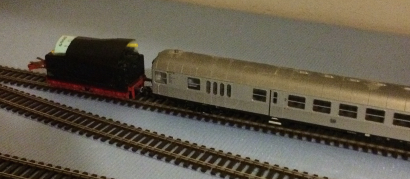

Gisteravond heb ik me met twee loks beziggehouden.

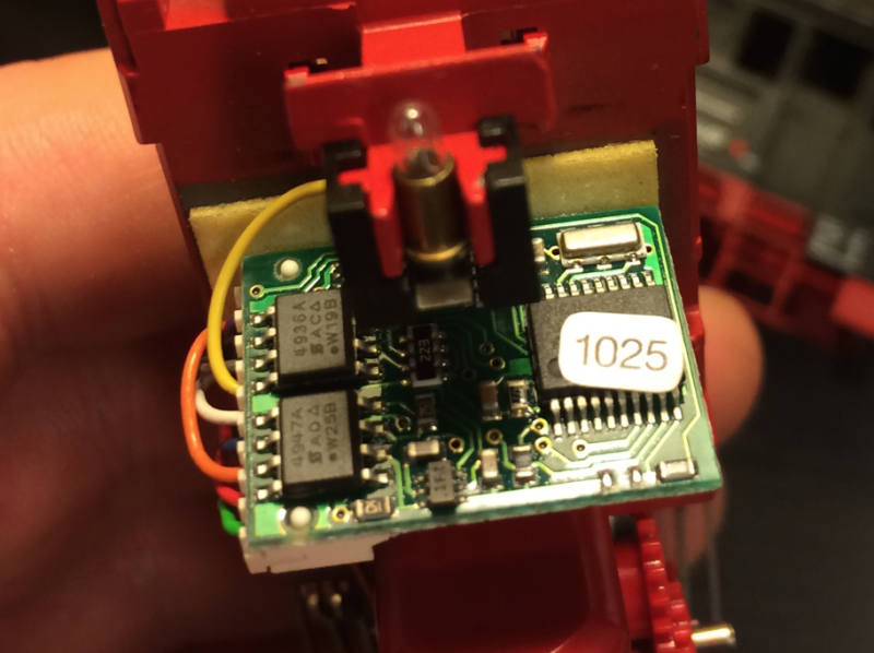

Als eerste de fleischmann BR86. Die had ik gedigitaliseerd tweedehands gekocht. Hij reed echter niet mooi en ook te hard. Ik heb 'em opengeschoefd om te zien welke decoder erin zit. Ik heb alleen een multimaus, dus ik kan decoders niet uitlezen. "1025" stond erop, verder geen naam ofzo.
Hij wilde met het schrijven van een '8' in CV8 niet resetten, dus heb ik gegoogled naar een
rijtje reset-codes
. Bij Lenz had ik beet, '33' en hij resette zichzelf. Ah, een Lenz 1025 dus. Oud, wordt niet meer gemaakt. Lijkt in ieder geval geen F3 (rangeren) en F4 (vertraging uitschakelen) te hebben, maar ik kan me vergissen. Hij heeft, als ik mijn google-kunsten mag geloven, ook geen feedback regeling om de snelheid constant te houden en ook geen hoogfrequente motorsturing.
Dus... Ik wil hier in januari een keer een lokpilot standard inzetten, ik denk dat daarmee het rijgedrag beter (regelbaar) wordt.
Ondertussen heb ik de max snelheid goed ingesteld en er een bruikbare vertragingsinstelling bij gedaan. Voorlopig doet 'ie het! 1e kerstdag krijg ik 'em officieel cadeau
(verjaardag, niet kerstfeest) dus daarna zet ik 'em wel eens op een video.
De
tweede lok
was de roco BR23. Stroomafname was niet goed en ergens zat er een draadje klem waardoor 'ie niet goed de bocht door kwam.
Ik heb de wielen met anti-slipbandjes omgewisseld met de reguliere wielen omdat de stroomafname-veertjes van de anti-slipbandwieltjes beter tegen de wielen aandrukten dan de andere. Beetje bijbuigen erbij en ook gelijk drie slipbandjes vervangen. Vervolgens de tender los getest. Want die moet zonder de extra stroomafname van de voorkant van de lok óók gewoon goed rijden. Ja hoor, na wat inrijden deed 'ie het prima.
Wel een raar gezicht, een losse tender met rijtuigen erachter
(Bovenop de tender ziet het er ook raar uit, maar hij is van boven nog open dus ik heb de onsubtiele ductape maar weer tevoorschijn gehaald).
Binnenkort de draadjes tussen lok en tender anders leggen en dan kan 'ie de baan weer op.

Reinout, de 1025 heeft idd geen lastregeling, dacht wel iets van een lastausgleich (wat zeker geen regeling is). Ook heeft deze decoder idd geen rangeerstand en zeker geen uitgebreide motorregeling.
Is ten opzichte van de huidige decoders al echt een oudje

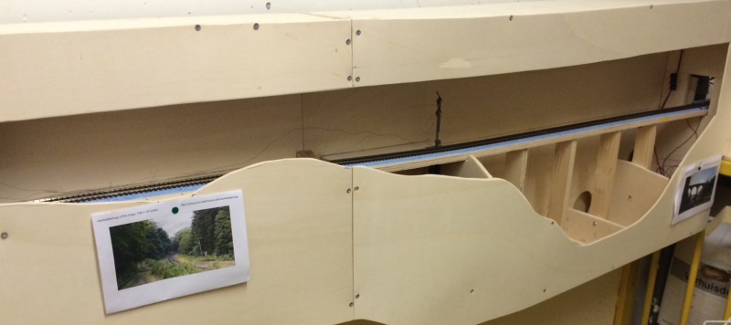

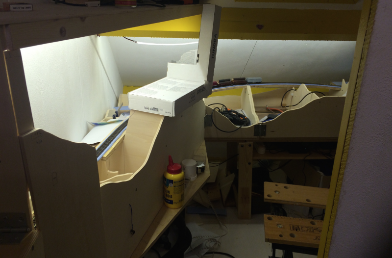

Gisteravond heb ik de verlichtingstrips aangebracht bij de "Monreal-modules". Twee strips in de lichtbak, eentje aan de voorkant en eentje achter. En een strip langs de dakbalk en aan de linkerkant nog een kort extra stripje omdat de module daar wat dieper naar achteren wegloopt:
Het ziet er nog als een zooitje uit op de foto. Tja, decoupeerzagen horen niet in het Eifellandschap
Het ziet er minder rommelig uit als je aandacht wordt afgeleid door een rijdende V100 met goederentrein, dus bij deze een illustratief filmpje van één minuut:
Ik ben tevreden met het licht. Het is in ieder geval geen donker hoekje meer waar je nauwelijks een foto/filmpje kon maken. Zodra er landschap ligt zal het me duidelijker worden of er meer/minder/ander licht moet komen. Voor nu is het goed.
Ik had wel het probleem dat de lange strip aan de (geschilderde) dakbalk halverwege naar beneden kwam. Kennelijk hecht de plakstrip wel goed op blank hout (aan de andere kant van de zolder heb ik geen problemen), maar niet op een geschilderde balk. Weer wat vastgeduwd, maar ik vrees dat ik met lijm aan de slag moet.
Arie, jij zag dit probleem ook en
hebt het uiteindelijk met bison- danwel montagekit opgelost
. Is dit inderdaad voor jou de permanente oplossing gebleken?
Enfin, nog een beetje klooien en ik heb weer een deel van de baan wat meer afgekregen
Reinout
Bouw v/d EifelBurgenBahn
(h0, zijlijn in de Eifel)
Eifelgeschiedenis
Team forummoderators
Berichten: 7844
Forummoderator
Re: EifelBurgenBahn
Reactie #188 Gepost op:
24 December 2014, 21:37:30 »
Zo, de strip zit weer vast. Tenminste, het afgelopen uur is het niet weer naar beneden gekomen.
Wat ik heb gebruikt: lijmpistool. Dat werkt in dit geval makkelijk omdat je in kleine stukjes mag/moet werken.
Vervolgens heb ik de hele baan en de rest van de zolder van boven tot onder en voor tot achter met de stofzuiger bewerkt. Ik zoog wel regelmatig, maar een keer een volledige beurt was
duidelijk
een goed idee
Donderdag ben ik jarig en dan komt er familie langs en die moeten natuurlijk de huidige stand zien! Om ze dan hoestend en kuchend met longen vol zaagsel naar beneden af te zien druipen is nou ook niet de bedoeling.
Als het lukt ga ik ze een multimaus in de hand duwen en ze een korte dienstregeling uit laten voeren. Ik bij het ene station en zoonlief bij het andere en dan twee gasten aan de multimaus

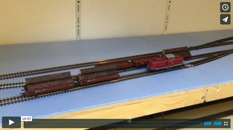

Oh ja, terug naar wat ik vanavond deed... Oh ja, ik heb ook nog een dienstregeling in elkaar geklust op m'n whiteboard.
M=Mayen (schaduwstation), B=Berenbach-Ulmen (tussenstation), K=Kelberg (kopstation).
Zwart omkaderd heb ik er treinnummers bij gezet. Verder heb ik er ook bijgeschreven wat het materieel is.
De bedoeling is om in een kort tijdsbestek toch enigszins realistisch wat te kunnen rijden, liefst voornamelijk met de multimausen in de handen van de bezoekende familie.
Vanuit het kopstation komt eerst de br86+silberlinge. In Berenbach kruisen met de br50+umbau die als scholierentrein wat langer is. Die br50 gaat daarna weer terug vanuit Kelberg naar het schaduwstation. In Berenbach weer even kruisen, nu met een goederentrein.
Die eerste goederentrein (v100) haalt in Berenbach de volle rongenwagon met hout op en zet een lege terug. Dan door naar Kelberg en daar dezelfde wisseltruc.
Ondertussen pruttelt een br80 ("wie heeft dat ding laten ontsnappen van het rangeerterrein en 'em de vrije baan op gestuurd?!?") met wat gesloten wagons naar Berenbach en verzamelt daar de rest van de niet-hout-wagons die zijn blijven staan. En de gesloten wagons worden bij de fabriek gezet.
Tegen de tijd dat dat klaar is komt de V100 terug van Kelberg met de beladen rongenwagons met hout. Die mag zonder te stoppen doorrijden (da's een leuk detail).
De br80 moet nog even wachten op de br86 met z'n silberlinge die als laatste stoptrein naar Kelberg gaat en dan mag ook hij als laatste trein naar het schaduwstation Mayen vertrekken.
Nou, dat klinkt best grappig al zeg ik het zelf. Het is geen volledige dienstregeling, in dat geval heb je er echt nog wel drie paren personentreinen bij, bijvoorbeeld. Voor een korte sessie lijkt het me best aardig. Kijken hoe het morgen gaat!
Als extraatje heb ik voor elke trein op een memovelletje gescheven wat de bedoeling is ("kruisen in Berenbach met de P102", "alle beladen houtwagons meenemen en de rest laten staan", enz.). Budgetvariant van een Buchfahrplan zullen we maar zeggen.
Ondertussen zit ik al te broeden op een handige manier om per goederenwagon te zeggen waar 'ie heen moet. Wagenkaarten
kan
, maar het is wel papierwerk. En ik weet nu al dat het niet grappig wordt omdat ik 6 identieke rongenwagons heb. En bij de gesloten wagons heb ik ook meerdere exemplaren van dezelfde twee types.
Ik zit te denken aan een variant op het
ringetjes-systeem van Ted Polet's onvolprezen Craigcorrie&Dunalistair railway
. Ik blijf het geweldig vinden dat een spoorlijn die in m'n eerste modelspoorboek stond (één van de twee boekjes van Ted) nu nog steeds te zien is op tentoonstellingen! Enfin, hij gebruikt gekleurde ringetjes. In mijn geval kan het simpeler, omdat er alleen verkeer is van/naar het schaduwstation. Er is geen "intern" verkeer.
Voor foto's en filmpjes moet je het niet doen, maar in het reguliere gebruik lijkt het me best handig om een magneetje onder het dak van elke wagon aan te brengen zodat je een gekleurd plat ringetje bovenop kan leggen. Rood voor Kelberg, blauw voor Berenbach, groen voor schaduwstation Mayen bijvoorbeeld. En dan 1/2/3 stipjes erop om aan te geven op welk spoor 'ie terecht moet komen. "Blauw 2" is dan "bij de fabriek in Berenbach". "Rood 1" is "losweg Kelberg". Zoiets.
Grappig. Ik dacht even één fotootje te plaatsen en drie zinnen erbij te zetten. Volgens mij is het één van m'n langere stukken geworden

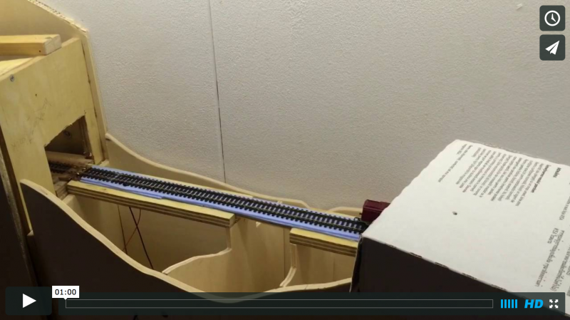

Zo! "Het rijdende gedeelte" zoals Gert-Jan zei. Ik heb vandaag samen met zoonlief een
uitgebreide video
gemaakt van een complete rijdag! Nou ja, compleet... het is in ieder geval de complete dienstregeling die ik eergisteren had gemaakt. Voor het gemak even copy/paste de dienstregelingsgrafiek zoals ik 'em op m'n whiteboard had getekend:
En hoe ziet dat er uit in de praktijk? Nou, zo!
minuten video, vooral het rangeren heb ik uitgebreid in beeld gebracht:
Ik heb er wat commentaar bij ingesproken om uit te leggen wat we doen en wat de dienstregeling is.
Waar ik nog naar wil kijken: de koppelingen. We moesten nogal eens wat wagons extra aanduwen om de koppeling te laten "pakken". En ik merk dat zoonlief wat harder dan in principe nodig is met de lok tegen de wagons aan rijdt: om ze met grotere zekerheid te koppelen. En dat ondanks dat het roco universal kortkoppelingen zijn die bekend staan om hun lichte koppelen. Moet ik toch overstappen op kadee? Dat zou wel betekenen dat m'n lokomotief-voorraad in tweeën gesplitst wordt: de goederenmachines met kadee en de reizigersmachines met roco universal (want ik wil voor de bedrijfszekerheid wel kortkoppelingen voor die lange wagons hebben)...
Maar... leuk om een complete dienstregeling uit te voeren en te filmen!
