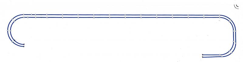

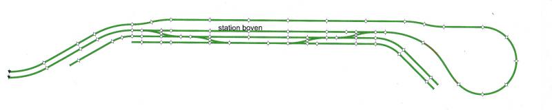

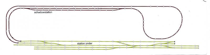

« Reactie #9 Gepost op: 09 September 2014, 17:35:34 »
Hallo  mensen
Na veel lezen en jullie info heb ik besloten om dus digitaal te gaan rijden en in de verre
toekomst onderstaande ontwerp te realiseren.
Het is de bedoeling om modulair te gaan bouwen, dus een 3 tal modulen van 110 cm bij 85 cm
Gezien de totaal kosten en het nog moeten leren om te gaan met Digitaal begin ik de baan in fases op
te bouwen.
De eerste fase  zal zijn de onderste laag van het baanplan zie foto hieronder.
Om jullie een goed totaal beeld te geven plaats ik nog even de volgende lagen.
Graag wil ik jullie de volgende vragen nog stellen.
De aanschaf van rails zal waarschijnlijk Fleischmann picolo of zijn er nog betere en andere alternatieven
uitgaande van Flex rails zonder bedding?
Ik denk dat ik kan volstaan met de start van een beginset met multimaus (Roco of Fleischmann) en later uitbreiden met een centrale
omdat ik graag de totale baan wil automatiseren met een PC.
Op diverse sites van Roco en Fleischmann zie ik start sets met Duitse loks, ik wil graag een startset met een stoomlok, weten jullie misschien
of die in de handel is.
Graag jullie mening hier over.
Al is dit niet direct aan de orde zou ik me wel vast willen orienteren wat voor centrale ik later zou moeten aanschaffen. (Uhlenbrock/Intellibox 2  of bijv Z21
Kunnen jullie mij een aanbeveling doen.
gr,
Fred
« Laatst bewerkt op: 10 September 2014, 11:51:17 door fredje50 »

« Reactie #10 Gepost op: 09 September 2014, 18:01:20 »
Hoi Fred,
Lijkt me een mooi plan! Beginnen met een MultiMaus is prima als start. Je kan dan in ieder geval rijden. Hou er wel rekening mee hoe je in de toekomst terugmelders wilt aansluiten. Loconet is namelijk met de MM niet mogelijk.
Zit alleen nog even te kijken naar je plan. Is er een reden dat je het schaduwstation zo maakt? Hij lijkt me nu vooral nogal klein. Ook de lus rechts lijkt me wat onhandig. En misschien nog een overloopwissel om wat rare routes te kunnen maken.
Timo

« Reactie #11 Gepost op: 09 September 2014, 18:41:21 »
Hoi Fred
Dat ziet er al professioneel uit.
Ik ben zelf totaal niet op de hoogte met Digitaal rijden maar het baan ontwerp heeft veel rij en rangeer
mogelijkheden.
Ik ben het met Timo wel eens dat het schaduw station wat klein is maar ik denk dat je een ander idee hebt
met dat dubbele spoor.
Ik denk dat je daar een lok laat stoppen, de volgende lok kiest automatisch het lege spoor en de eerste lok begint weer te rijden en zo door.
Dat betekend dan dat er een lok links wegrijd en verdwijnt onder de berg en een andere lok komt weer links
terug ?
Die 3 sporen links onder gaan die in de toekomst de hoek om, staat me iets bij dat je dat ooit eens verteld hebt.
He succes met het ontwerp.

« Reactie #12 Gepost op: 10 September 2014, 14:45:15 »
Hoi Fred,
Ontwerp is leuk. Jammer dat er niet van spoor gewisseld kan worden in het bovenstation.
Wat betreft de rails, ik heb jarenlang met picolo rails gewerkt tot mijn tevredenheid. Ik ben echter vanwege het gezicht toch geswitched naar peco code 55. Voordelen zijn er meerdere waar ik later achter kwam. Wissels e.d. zijn veel goedkoper. Een flex kost ongeveer de helft en verkrijgbaarheid is goed. Enige nadeel: er zijn geen normale railstukken, alleen flex.
Gerard van der Sel.

« Reactie #13 Gepost op: 11 September 2014, 20:22:22 »
Timo, Herwin en Gerard bedankt voor de  reacties.
Schaduwstation wat langer gemaakt. Ander opmerkingen over wisselen bovenstation  zijn in studie.
Gerard een goede suggestie die inderdaad veel geld bespaard. Ontwerp is gemaakt met Anyrail,zal het baanplan opnieuw
maken met N Peco Finescale Code 55. Heb alleen problemen met het maken van bochten in het programma met de flexrail. Wie kan mij helpen.
Vraag:
wat is de beste manier van digitale aansturing van de baan zonder straks tegen problemen aan te lopen
en geld weggegooid te hebben.
Met b.v. de Z21 enof de laptop(met koploper) en zijn er nog andere componenten nodig qua aansturing?????? Wil alles volledig digitaliseren.
Groet
Fred
