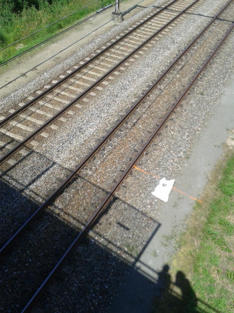

Ik heb gezocht op het forum en niet echt gevonden vandaar dat ik een nieuw draadje open.
Veel onderwerpen gaan over het zo natuurgetrouw mogelijk bouwen van een baan en de perfecte gelijkenis van het materieel. Ik vind echter niets over de rails (behalve dan over slanke wissels en grote radiusen) Ik heb zelf nog geen baan maar wil daar na de zomer aan beginnen. Nu kijk ik rond welke rails ik wil gaan gebruiken. Ik heb nog dozen vol Roco nieuwzilver rails, wissels enz. zowel 2,1 als 2,5 mm hoog. Echter ze zijn allemaal met "houten" bielzen. Als je naar het grootbedrijf kijkt zie je verschillende soorten betonnen bielzen toegepast. Van 2 heb ik een foto.
Mijn vraag is simpel: Zijn deze rails met verschillende soorten betonnen bielzen er ook in H0 en kan ik die met mijn Roco (geo)line combineren?
Alvast bedankt,
Frits

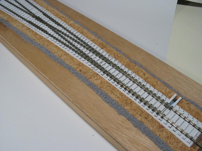

Ik heb ooit zelf een wissel gebouwd met "beton"bielzen.
Bielzen van Evergreen strips 2x3 mm, railstoelen van Peco en spoorstaven Peco code 75.

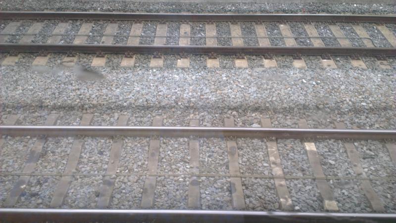

Peco heeft in code 75 twee soorten betonnenbiels. Ook de "bi-block"  zit in het assortiment. Deze biels tref je vandaag de dag nog aan boven Meppel.

Mooi wisseltje Klaas. (y)

Eigen foto  ::)

@Klaas: Dat is een mooi wissel. Daar zal wel een aantal uur inzitten......
@Allie: Bi-Block is dat de biels aan de rechterzijde van jouw foto? Zo ja, die heb ik ook gezien tussen Sloterdijk en Zaandam.

Google is je beste vriend...............
Zelf het antwoord gevonden. Peco Bi-block. SL-106F
bron: hobby-en-modelbouw.nl
