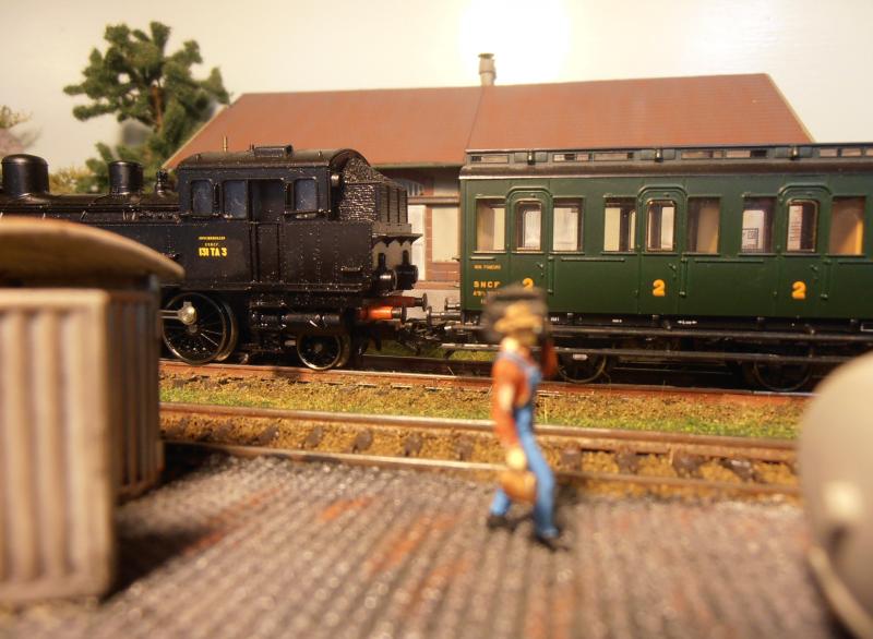

Een 131TA, jij boft maar met Märklin, die grossiert in betaalbare SNCF vapeur.  ;) Mooi sfeertje het 1e plaatje.

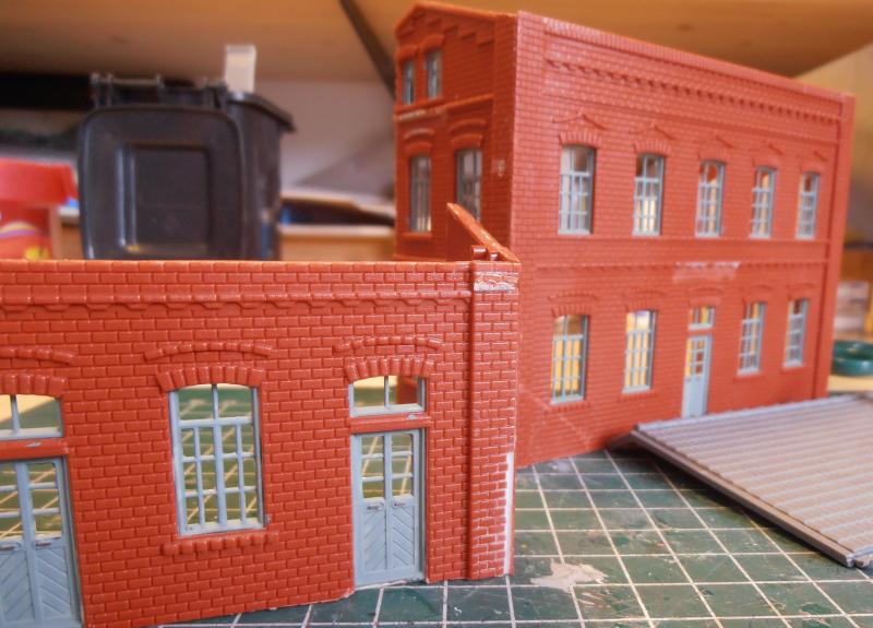

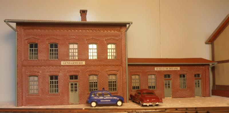

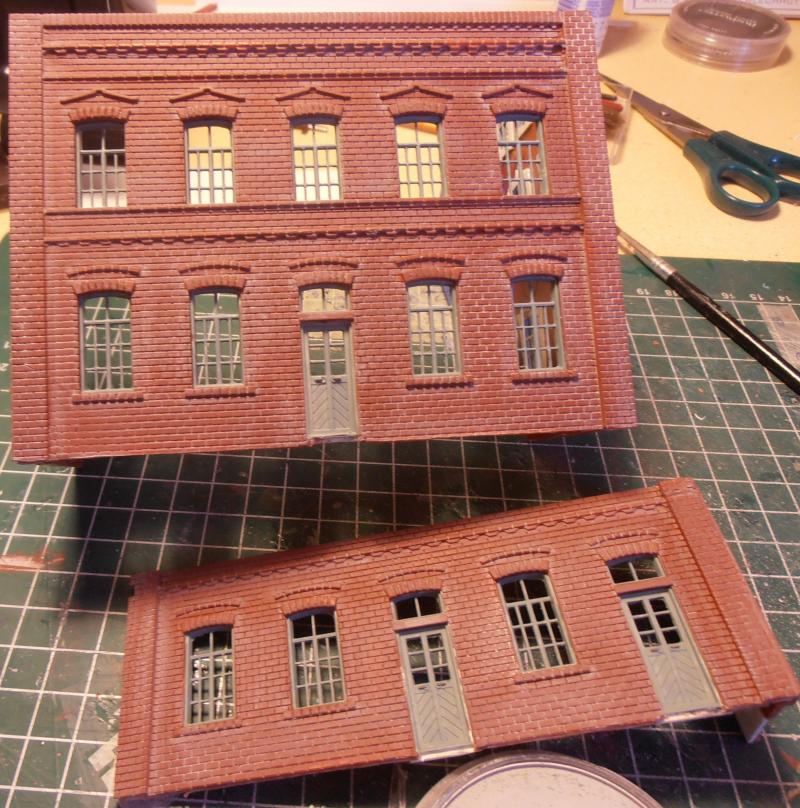

Om even iets anders te doen dan bestraten in Hatzum maar weer een Saint Laurent klusje opgepakt. Een aantal jaren geleden kocht ik bij de kringloop een stationsset voor 2 euro 50. De locloods is nu een fabriek op de Linden Valley en andere onderdelen gebruik ik als…. Onderdelen.
Het stationsgebouw was ooit in gebruik op het baantje van mijn zoon.
Uit de rommeldoos, een station zonder dak.
Het gebouw gehalveerd en glas, gordijnen e.d. verwijderd.
Eerste verflaag.
En zo is het geworden, nog niet geheel klaar. Dak heeft nog wat poeders nodig en loodslabben.

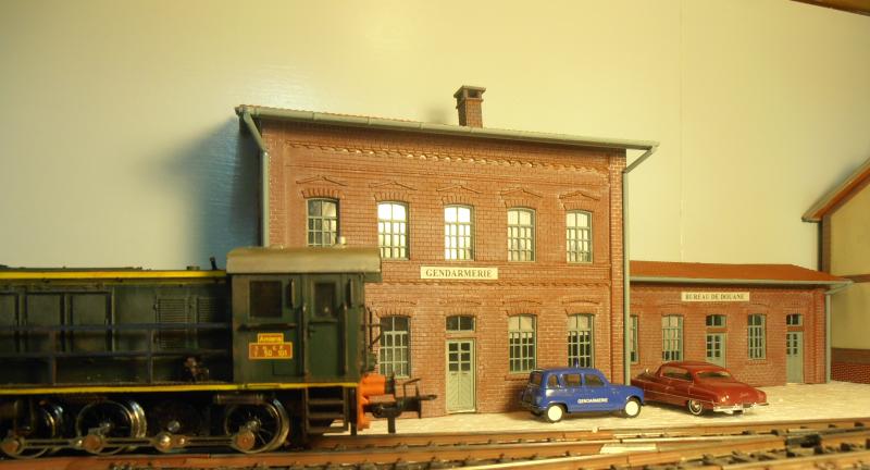

Nu het grensverkeer tussen Saint Laurent en Heussenstein op gang is gekomen, kun je niet zonder een douanekantoor!
Groet, Gert-Jan

Hé, er is weer beweging in Saint Laurent. De sterke arm is goed vertegenwoordigd, politie en douane. Hoewel de laatste eigenlijk onder de belastingdienst valt heb ik begrepen. Al hoewel, dat is in Nederland. In Frankrijk wellicht anders?
Groet, Hijlco

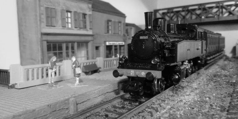

Het was even zoeken maar mijn draadje teruggevonden. Nu er weer een Hatzum module zo goed als klaar is, is het weer Saint Laurent tijd. Is er dan na de laatste update niets gebeurt? Eigenlijk wel maar die foto's verschenen in het rijdraadje: "Grensverkeer". Dus even dit topic bijwerken en dan verder bouwen.

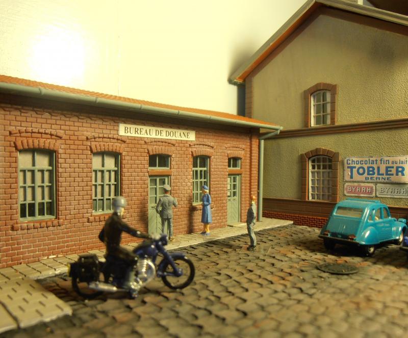

Het douanekantoor heeft bestrating en douaniers gekregen.
=https://images.beneluxspoor.net/bnls/18_okt_4_1.jpg][/url]

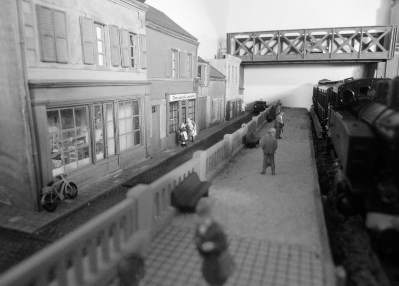

Perron 2 is aangelegd.

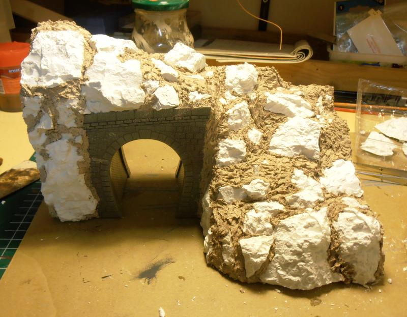

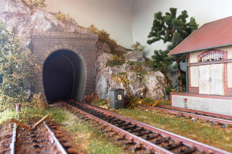

En deze week begonnen aan een rots met tunnel om de linkerzijde van de baan af te sluiten. Bij het gieten van gips maak ik altijd teveel aan en dat giet ik dan meteen in een mal. Had daarom al een partij rots liggen. Het bruine is een mengsel van Structuurverf, Acrylverf en potgrond.
Dit weekend de rots afmaken en plaatsen.
Gert-Jan

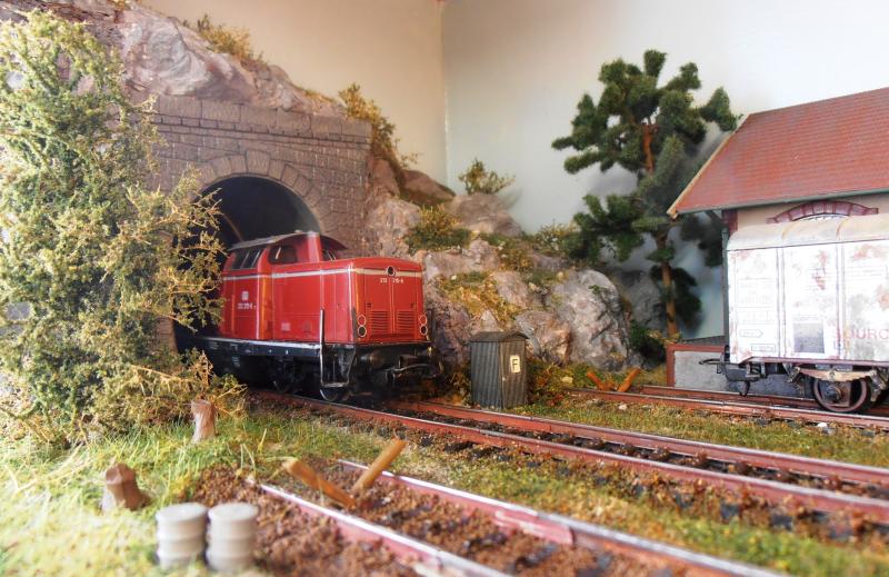

La Montagne de Saint Laurent,
De loc waar dit baantje mee begon, knalt uit de tunnel.

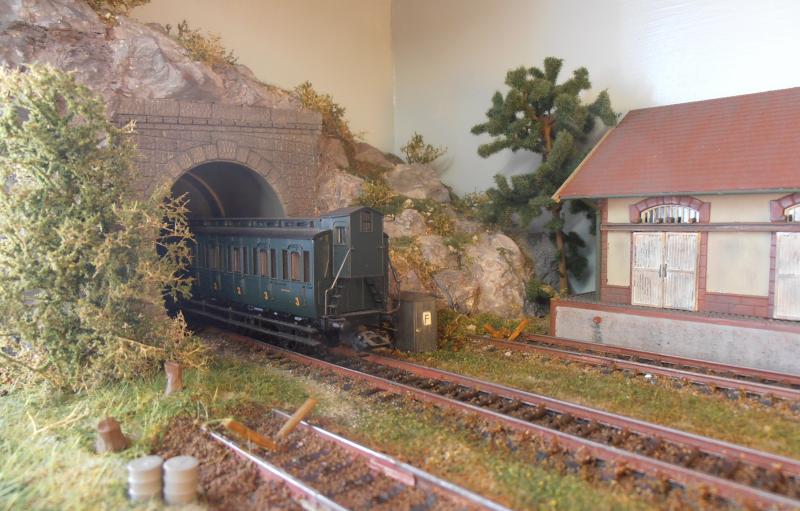

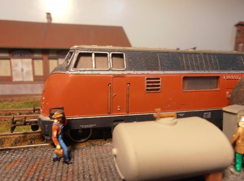

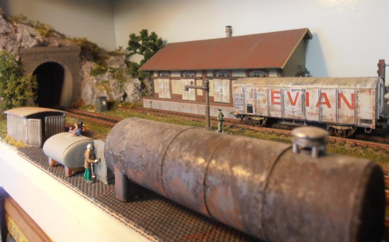

Laatste klusje op mijn verlanglijst was een kleine tankplaats voor diesels.
Uit de rommeldozen de nodige spullen gezocht en deze op een stukje bestrating geplakt.
De Franse stomer op weg naar de tunnel.
Het baantje Saint Laurent is klaar. Ik zal deze week nog een van rechts naar links fotoserie maken en een afsluitend verhaal voor `grensverkeer`en dan gaat alles weer in dozen en de rest in de grijze container.

Die wagon van Evian, Lima? Jouef? Of...?? Wel een rot ding overigens  ;)

Wel een vraagje, rots en gras master,dat tunnel portaal op je foto's,het lijkt alspf de toplaag met stenen schuin ligt ten overstaan van de stenen waarmee het portaal aan de voorzijde is opgebouwd  :o
Klopt dat of vertekend het op de foto zo ?

@ Michel, heb nog even op de onderkant van het evianwagentje gekeken. Staat geen merk op, zal ik wel eens ergens uit een rommelbak gevist hebben.
@ Roelof, woodland scenics layered rock C 1241. Heb nagedacht over een modulebak maar zie mezelf niet een hele dag bij zo'n module staan! Laat staan meerdere dagen. Kan ik er ook 1 bouwen en dan doneren?
@ Floris, goed punt en daar had ik niet over nagedacht. Rotsen zullen door aardkrachten een bepaalde structuur hebben, grote kans dat op een dergelijk klein oppervlak alle breuklijnen e.d. dezelfde kant op lopen. Zeker met leisteen achtige rotssoorten.
