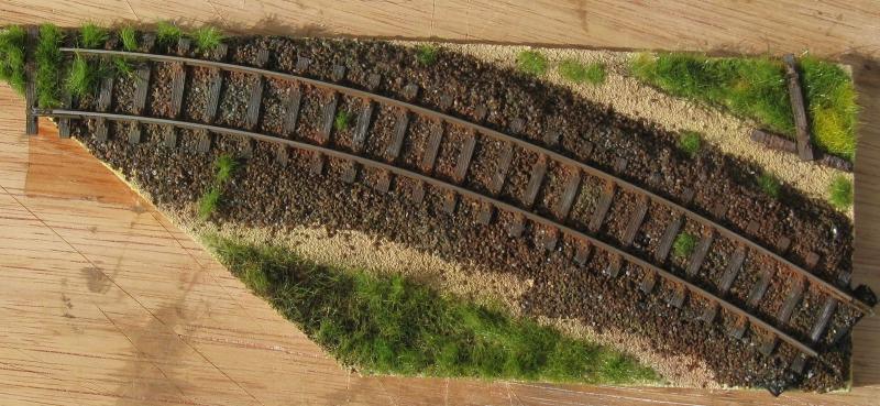

Dwarsliggerafstand (ook bij wissels)
26 May 2014, 09:06:46 »
In twee draadjes (
Backwater
en
Litter bin
) las ik over afwijkende bielsafstanden. Deze info kwam eigenlijk net te laat, want ik had juist al mijn rails gelegd. Overigens heb ik ooit wel eens iets soortgelijks in een MIBA gelezen, maar me nooit gerealiseerd dat zelf toe te gaan passen.
Maar vanwege een constructiefout in mijn modulebakken heb ik een deel van de rails weg moeten nemen. Daarnaast zag ik op een
Frans forum
het effect van verschillende afstanden tussen de bielzen. Toen was ik om. Met een stukje Piko A-gleis heb ik een proefstukje gemaakt. Als 'mal' heb ik een koffielepeltje van een stationssupermarkt gebruikt. Deze afstand is mij iets te groot, maar het effect begint wel te lijken.
Gelijk ook maar eens geëxperimenteerd met wat gras en poedertjes
Op de vrije baan (ik bouw een secundaire lijn) kan ik de vergrootte bielsafstand gewoon toepassen (bielsen onderling los snijden en ze iets opschuiven). Dit lukt met de sporen in het station ook, maar hoe zit het bij de wissels? Hebben deze ook een vergelijkbare bielsafstand? En hoe kan ik dat eenvoudig toepassen? Want om nu een geheel nieuw bielsbed voor een wissel te gaan bouwen.....

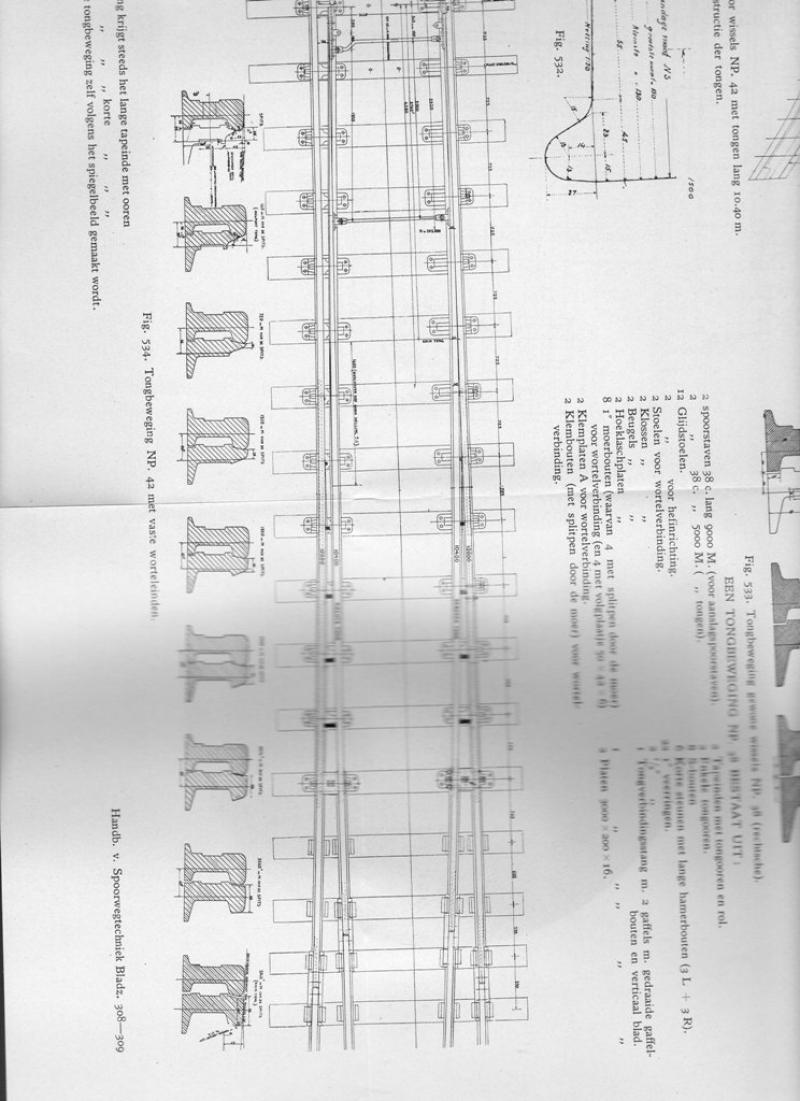

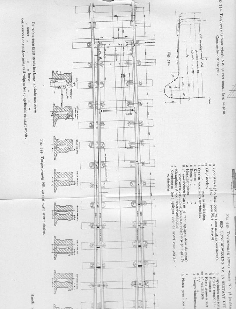

Hans, dank je wel. De tekst is duidelijk en vrij gemakkelijk toepasbaar op modelspoor. De wissels lijken standaardmaten (bielsafstand ~ 750mm)?

Aangezien alle onderdelen voor een wissel aangepast moeten worden aan de bielsafstand (glijplaten, klemplaten etc) worden wissels al heel lang niet van wisselende bielsafstanden voorzien.
Dus je kunt de wissels gewoon zo laten.

27 May 2014, 07:40:32 »
Citaat van: Falkenberg op 26 May 2014, 19:39:16
Minimaal vanaf de (19)20-er jaren
Dat maakt het makkelijk

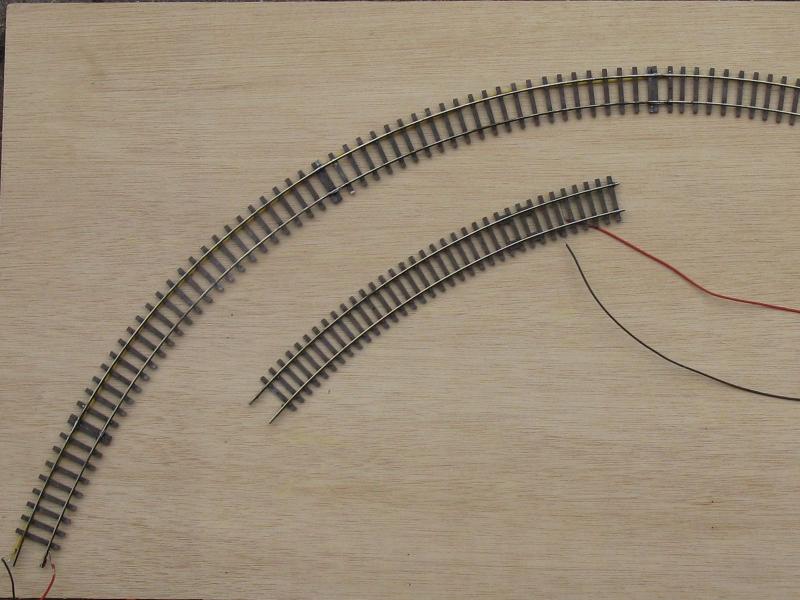

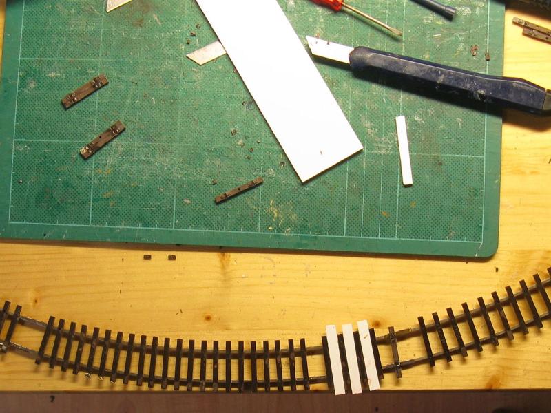

. Gisteren al wat gefröbelt. 20m x 4/3 =26.7 (27) dwarsligger voor gewoon spoor. De afstand tussen de bielzen is dus ongeveer 20m/27=0.74m. En dat komt ongeveer over op 8.5mm h.o.h. op 1/87.
Malletje gemaakt, iets minder dan 5mm styreen afgesneden. En dan maar schuiven:
Van de bielzen die ik verwijderde heb ik dubbele bielzen gemaakt en deze met 2 componentenlijm aan de rails vast geplakt. Ook enkele andere bielzen konden niet met hun railschoenen aan de rails blijven zitten (de raillas zat in de weg), ook deze heb ik vastgeplakt. Draadje eronder voor verkanting, et voilá:
Ter vergelijking heb ik een boog erbij gehaald die nog niet gedaan is. Het gaat redelijk snel moet ik zeggen.
Citaat van: Railroadtycoon op 26 May 2014, 23:07:41
Dus bij raillasplaten en bij wissels géén dubbele bielzen?
Dat maak ik er niet uit op. Je zou kunnen zeggen dat bij het begin en aan het einde van de rail een biels ligt. In dat geval heb je automatisch een dubbele biels bij de raillas.
