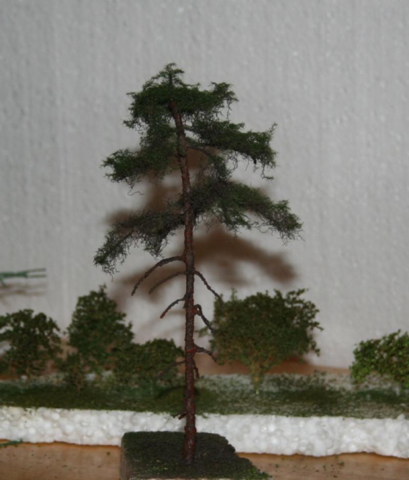

Mijn laatste aanwinst: een oude olijfboom
enkele fotootjes van de stadia  van de:  "tot standkoming        '
de basis is van een oude knoestige buxusstronk  die al een jaar in de kelder te drogen lag.
deze geprimerd en voorzien van meerdere dikke en dunne takken van bloemistendraad( 0,4MMdoorsnede)
Deze weer voorzien van bast= fijn zaagmeel aangebracht met een fijn zeefje en vastgeplakt met verdunde houtlijm.
De hele zwik in een basiskleurgrijsbruin geverd( latexmuurverf) en een washing van zwarte sterkverdunde matte alkydeverf gegeven
 hierna de bast nog iets meer geweatherd/lichter gemaakt...en voorzien van de eerste filtervezels:
dan een weinig "burnt grass" grasvezels( 4mm)
en tenslotte de blaadjes ...dit keer weer van Noch maar heb ze wel met verdunde alkydeverf wat meer grijsgroen proberen te kleuren...
en goed gelukt! :)
en klaar is de oude olijfboom .
jos

Dat is een beste olijfboom Jos  ;D
Wij hebben voor de zaak ook enkele staan echter zijn die nog een stuk jonger (en kleiner).
Ik heb nog de nodige druiven stronken (ranken? hoe zeg je dat  ???) liggen. Zal daar de volgende keer iets van proberen te maken.

Vandaag de stoute schoenen aangetrokken en de boom een flinke slinger gegeven. Bij gebrek aan aquariumfilter heb ik twijgjes gemaakt van vlas. Waarna ik de boom voorzien heb van Basilicum.
De groene kleur van het vlas is iets te fel. Bij gebrek aan een luchtspuit laat ik het zo, maar de volgende keer gebruik ik liever de natuurlijke kleur van vlas of anders kokos.
De boom voorzien van basilicum. De kleur is matter dan het meeste synthetische loof, wat het beginnende herfst sfeertje ten goede komt, en van zichzelf al wat gemeleerd.
De boom is nu voor 80% klaar. Het overbodige loof nog wat verwijderen en uitdunnen en de stam in een goede kleur brengen. Daarna het geheel in een matte lak zetten om alles te fixeren. Ik hoop dat dat voldoende is.
Op zich ben ik wel tevreden met mijn eerste boom dmv de draad techniek. Er zijn wel een aantal punten die ik de volgende keer anders zal doen. Het huis ruikt iig lekker naar basilicum  :P ;D

Jos, die boom ziet er weer fantastisch uit! Maar ik verwacht van jou ook niet anders, master of the trees.
Mohawk, ben je niet bang dat de basilicum verkleurt? Ik heb daar ook eens naar gekeken, maar het lijkt me erg kwetsbaar.

Aan de ene kant hoop ik dat de matte lak de boel dusdanig fixeert dat hij niet verkleurt. Aan de andere kant mag hij wel verkleuren (lees: minder groen worden) omdat het diorama zich afspeelt begin herfst. Had ik een luchtspuit gehad dan had ik wellicht wat meer met kleur nuances kunnen werken. Dit geldt voor het hele diorama, maar ja dat is ff niet anders. Het is mijn eerste diorama en ook de eerste keer dat ik iets met scenery doe dus het is heel veel zelf ondervinden en uitvinden. Dat maakt het ook weer ontzettend leuk  :)
En anders planten we tzt weer een ander boompje. Hopelijk heb ik dan mijn boombouw techniek een behoorlijke boost kunnen geven  ;)

Aangezien de boom zo goed als klaar is is dit de laatste update.
Met deze strak blauwe lucht kon ik het niet laten om ff een plaatje te schieten. Heb inmiddels het boompje geplant en de rest een beetje bijgewerkt. Kan wel zeggen dat de heuvel voor 90% klaar is.
De foto's zijn helaas een beetje donker.  :-\
