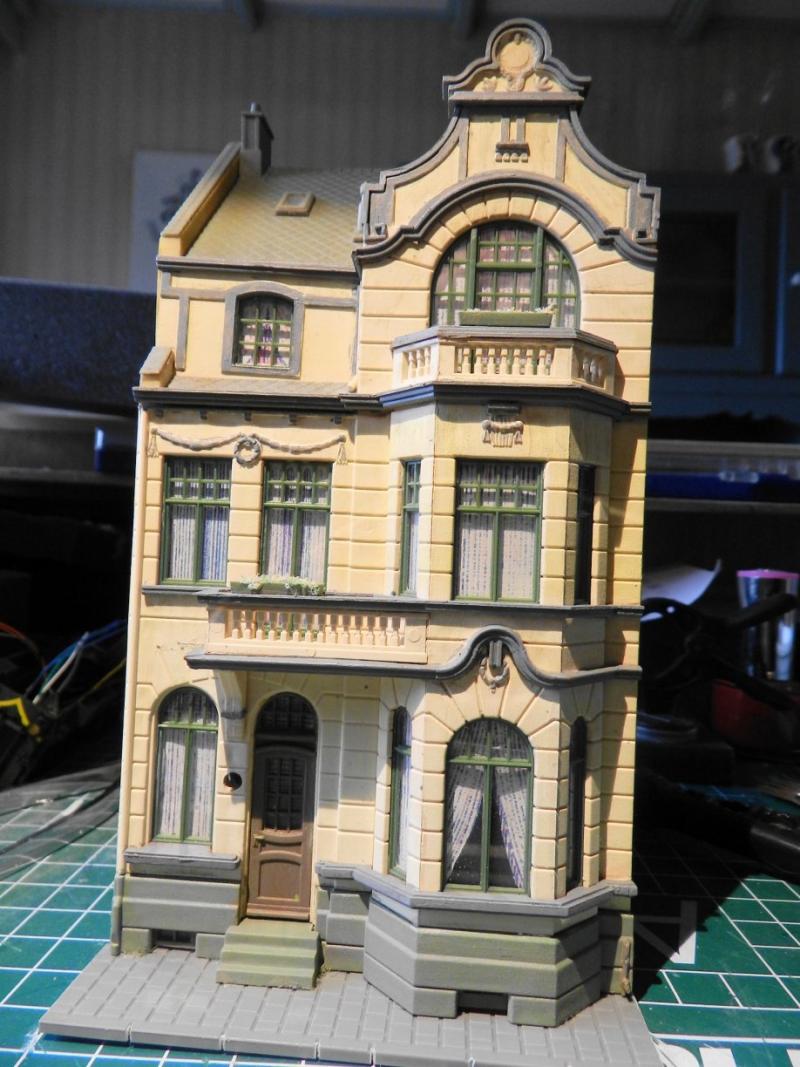

Een tweede leven voor een stads huis van ochtend voor een klein prijsje mee genomen van de beurs in Hoensbroek.
Eerst maar eens een stoep er onder geplakt, die was nog over van een Hollandscale huis.
Het huis kan als stadsvilla of als winkel gebruikt worden. Eerst maar een de zijgevels en de winkel zijde een ander kleurtje gegeven met een vrij droge grove harde kwast.
Daarna de gevel stenen rond de ramen end met een heel klein kwastje grijs aangezet.
Dat ziet er al heel anders uit. Ook het dak heeft een dry brush gehad.
Wordt vervolgt

Leuk zo'n verbouwing!
Ik zou de grijze gevelstenen nog wel een extra laagje grijs geven, het geel komt er nu nog een beetje doorheen.

Chris, op zo'n foto lijkt het altijd allemaal véél erger dan het is
Als je de winkelpui bedoeld, daar zit namelijk géén geel onder, die was al grijs en heeft een dry brusch gekregen.

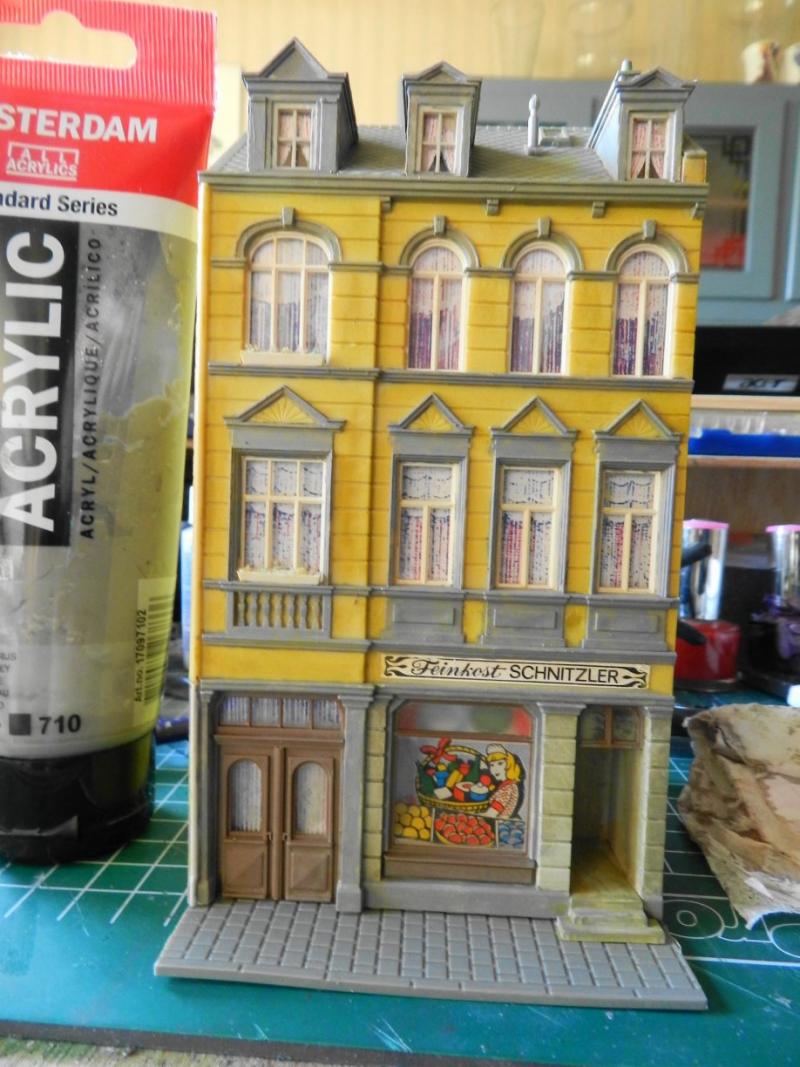

Een vraagje over de gebruikte verf. Hoe breng je die op? Als dry-brush, dus een droge kwast, of verdund met water?
Zelf gebruik ik dezelfde verf als op jouw foto (over witte styreen-plaatjes waarmee ik mijn huizen zelf bouw) maar heb wat moeite om het goed, gelijkmatig op te brengen. Hoe doe jij dat?

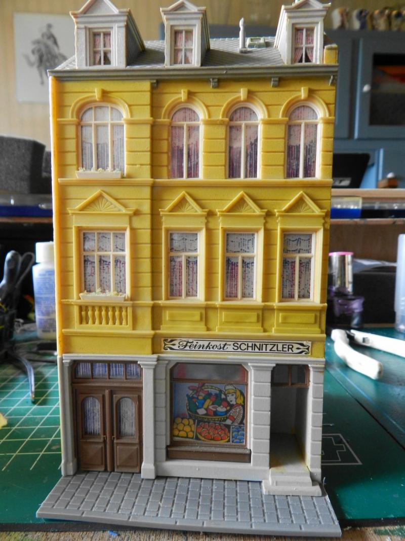

@Wim: zowel verdunt met water als puur. Ook als dry brusch met hardere bijna droge kwast. De gehele voor, achter en zijgevels zijn met dry brusch gedaan. Het grijs is met een heel klein kwastje men grijze verf die met water een heel klein beetje is verdunt. Nadat de zij gevels droog waren is met zwaar verdunde verf nog een wash er over gegaan. Het dak is met een droge vuile kwast van een dry brusch voor zien van grijs, bruin/geel en zwart. In dit geval een leien dak.
Momenteel ben ik met de stads villa zijde van het huisje bezig. Vanavond volgen ook daar nog foto's van.

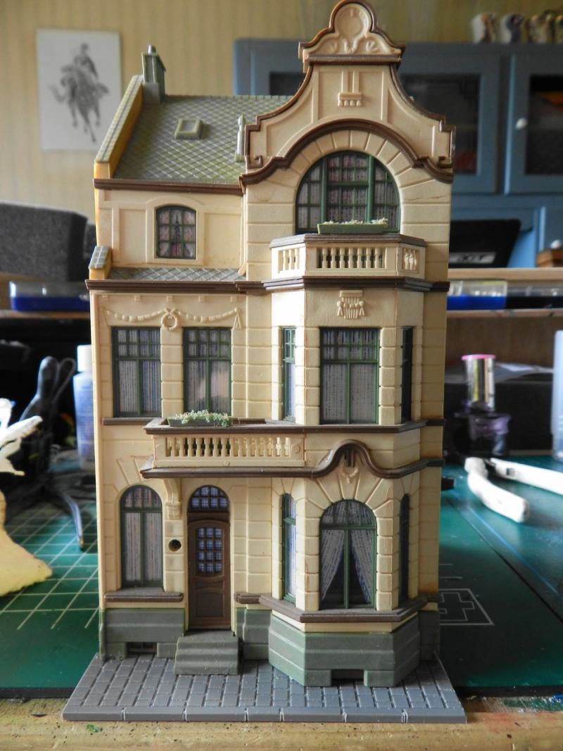

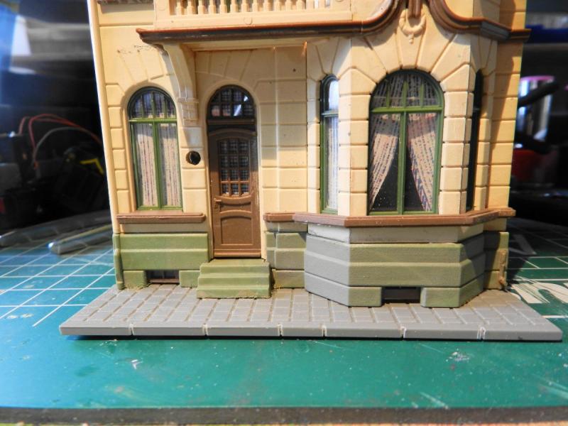

Vandaag vroeg thuis........en nog snel even voor het eten verder met mijn huisje....
Een dry brusch met wat grijs over de groene gedeelte van de gevel. Je ziet het resultaat tussen de linker (zonder) en rechter kant met het grijs direct. Wat een verschil
Verder met de tussen lagen en vensterbanken.....
Daarna het dak nog een dry brusch en dan lijkt hij mij wel af. Je kunt met een behoorlijk droge kwast aardige resultaten bereiken.
