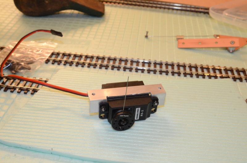

Hier kan je zien hoe ik de servo's onder de baan bevestig:
http://forum.beneluxspoor.net/index.php/topic,52855.45.html
Ik gebruik daarvoor een stukje aluminium hoekprofiel waar ik een gedeelte van weg zaag/vijl.

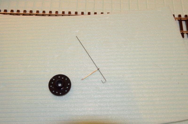

Even wat fotootjes gemaakt.
Haakje aan verenstaal buigen en splitpennetje aanbrengen.

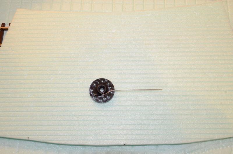

Haakje door een gaatje steken en het splitpennetje insteken zodat het verenstaal onder enige spanning komt te staan

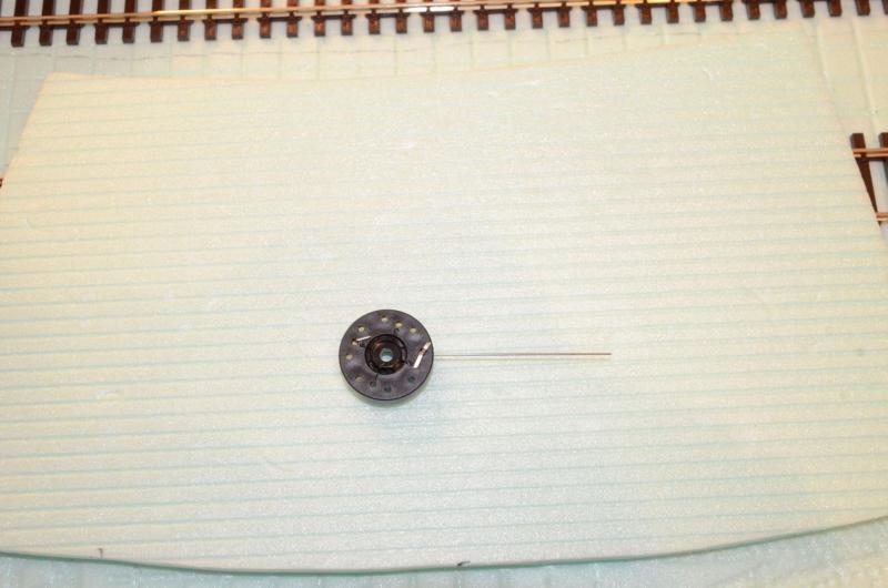

Splitpennetje ombuigen en op maat knippen

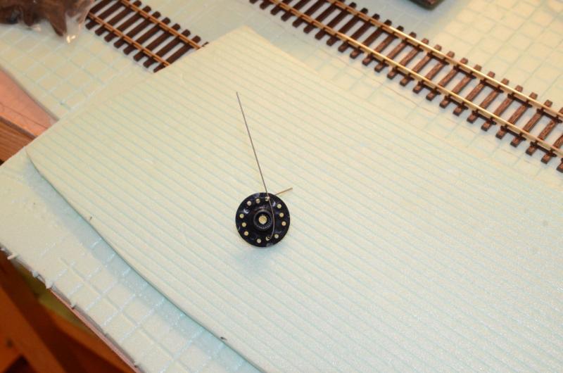

Verenstaal in de juiste richting buigen
De boel in elkaar schroeven en klaar is Kees!
