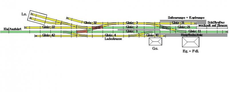

Is natuurlijk een overweging waard, maar voor het onderstaande ontwerp misschien nog iets te royaal, dat kan (nog) met een DR4018...
Groetjes,
Bert
