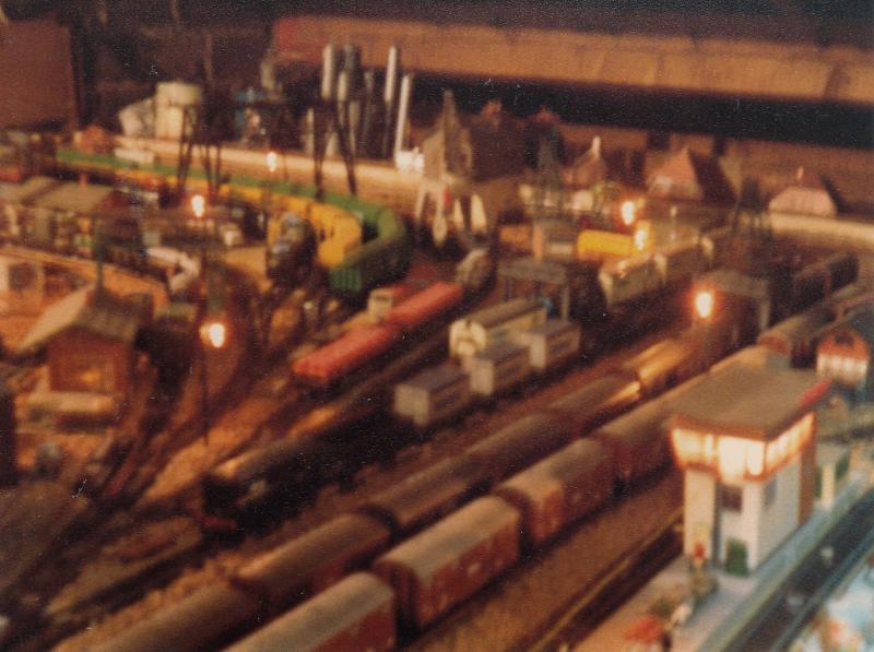

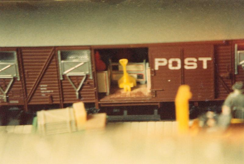

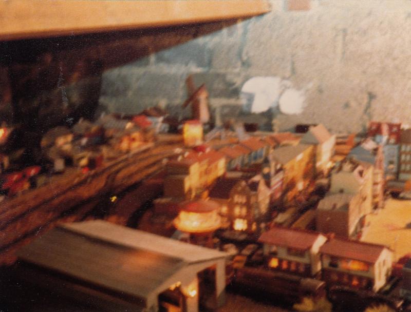

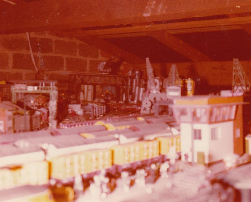

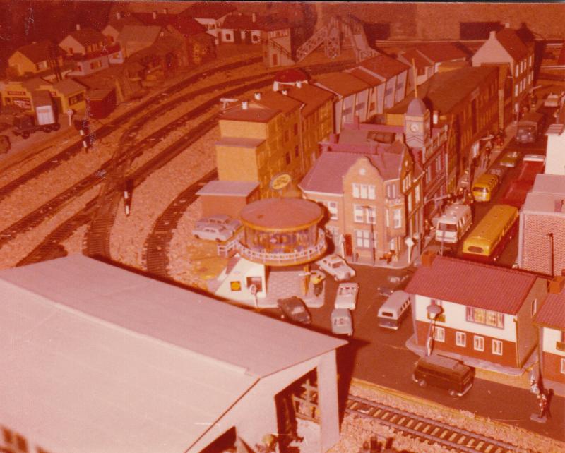

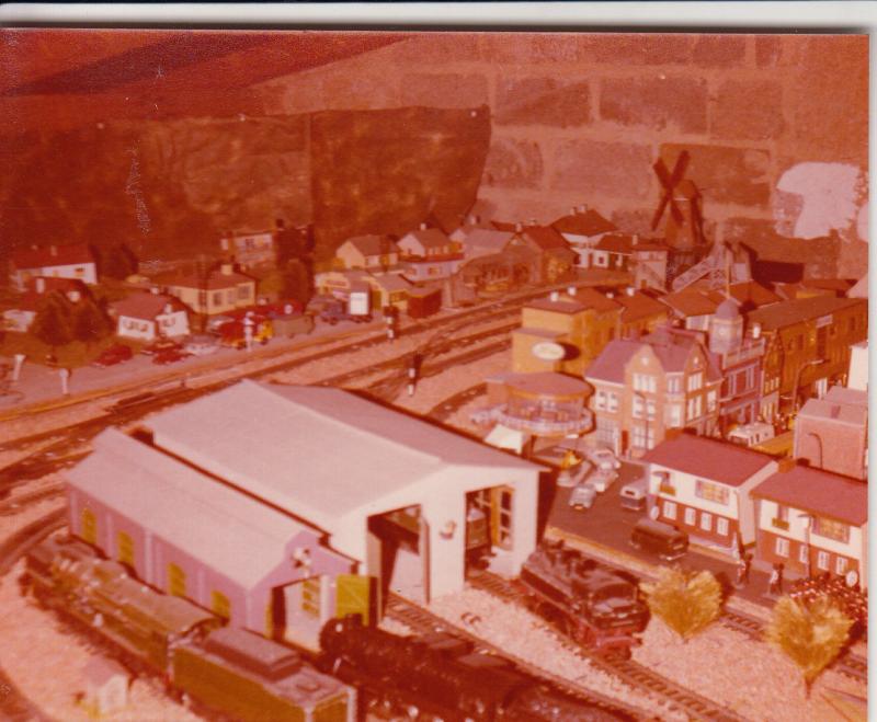

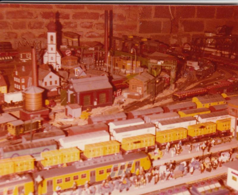

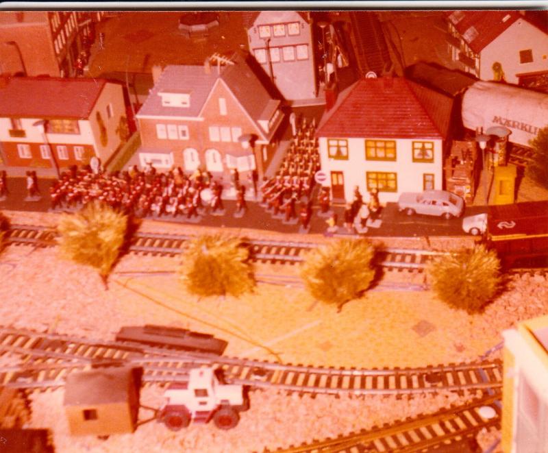

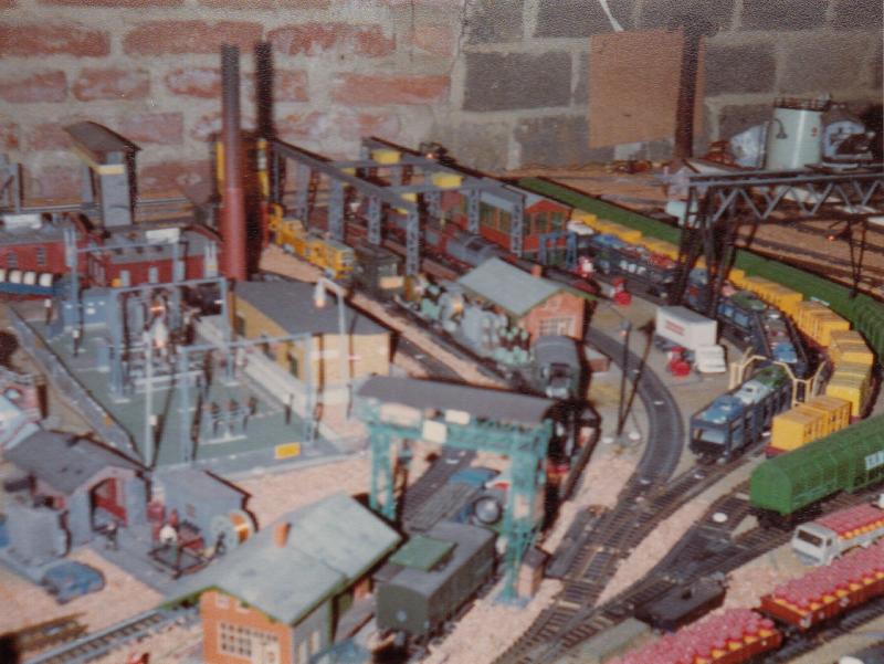

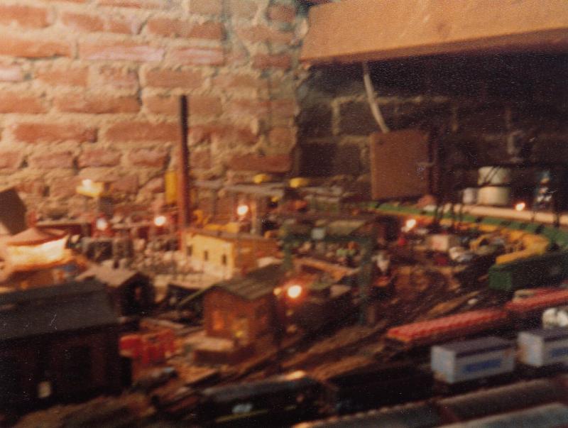

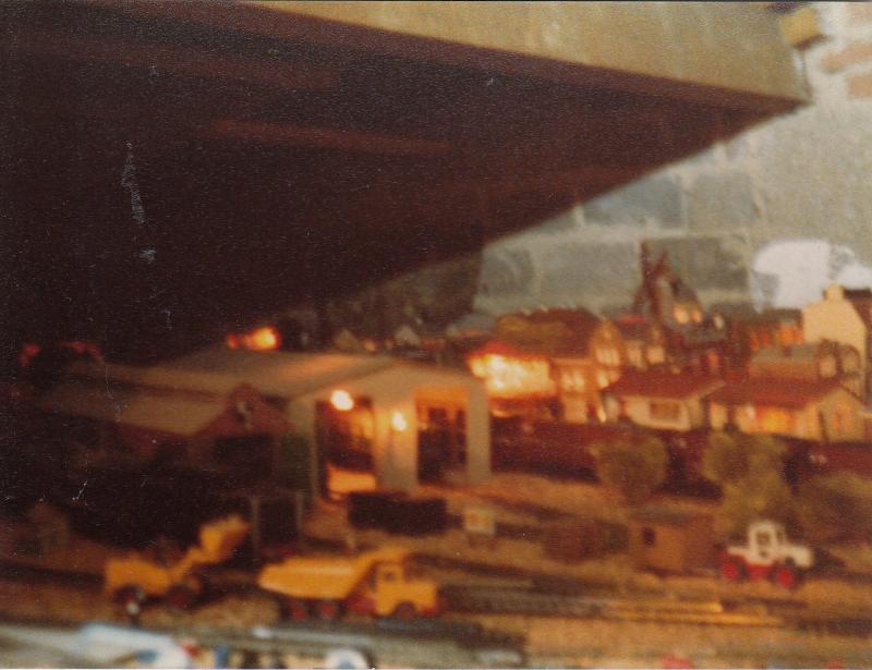

Een kleine impressie van een oude analoge baan uit ca 1976. De foto's zijn helaas niet best, dat was mijn cameraatje in die tijd ook al niet ;D.
Gewoon op de vloer van de vliering die ongeveer 1m hoog was, das pas behelpen, ook voor een 16 jarige ;D.
De ballast bestaat uit geraspte wijnfles kurken, gewoon op de brabantia rasp waar je ook de komkommer op snijd en de kaas op raspt.
Seinen gemaakt van de oude lege messing ballpoint stiften.
Hier en daar al huizen van karton van de bloknote achterkant met overgebleven ramen en deuren uit diverse bouwpakketten. Het was behelpen met die fl2,50 zakgeld ;).
Ook een van de lokloodsen was van karton. Het glaswerk is van de kunstofstrip die vroeger in de overhemdboord zaten van pa's nieuwe hemden ;D.

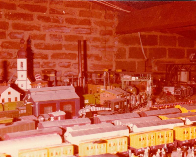

Voor de loods naast de fleischmann NS4903 een airfix stomer als static display.
Een aardig groot rangeer terrein voor de vele, vooral goederen wagons en veel kranen, loodsen en industrie.

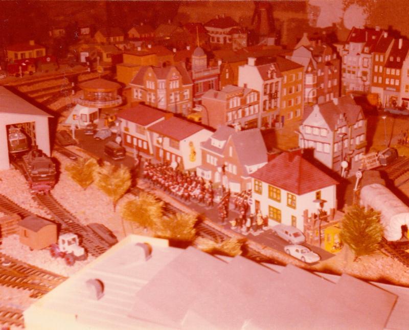

Het Kibrie hoogspanningsstation, Volmer raffinaderij en doperwten blikken als olie opslagtanks, afgeknipte spijkertjes op de rand solderen en twee metaaldraadjes er langs solderen als hekwerk, geen arbo die er naar keek ;). En op de achtergrond de zelfgebouwde grote portaalkraan met airfix bovenbouw.

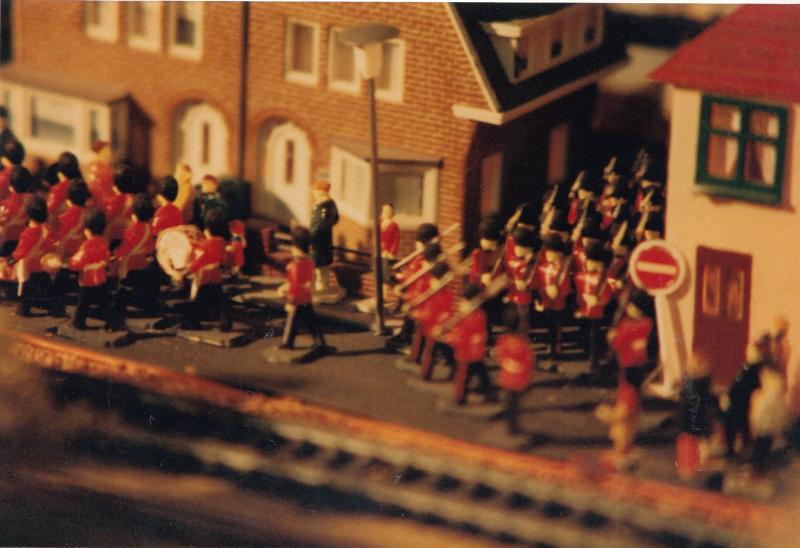

Honderden preisers en omdat deze verschrikkelijk duur waren nog veel meer airfix figuren zitten verven. De perrons staan er afgeladen vol mee. Om nog maar te zwijgen over de vele schapen, koeien, paarden enz.
Ook de London guard van airfix is met een man of 90 op bezoek. Op de voorgrond nog een paar bomen van sisseltouw.
Achter de sprinter staat de 5200 met de toen nog lima CIWL's, deze zijn inmiddels al vervangen door de veel mooiere Rivarossies. Daarachter zie je nog net voor de loods, twee strijkijzers van Joueff. Deze reden meestal in tractie met een sleep containerwagens. Prachtige machines, jammer dat ik ze niet meer heb :'(.
Ook de post moest geladen worden in de Gs, er waren toen nog niet zo veel NS wagens van roco en lima. Dat wat er was, reed er dan ook meestal in veelvoud.
De lima Gs, de roco zandwagen, kolebakken, VAM wagens, lima planE en noem ze maar op.
De ongevallentrein, een roco kraan met een samenraapsel van allerlei bouwpakketjes verzameld op diverse wagons.
De bedrading voor het met de hand bedienen van de elektrische wissels liep gewoon net als in het echt langs het spoor. Dat gaat immers niet anders als je op de vloer rijdt.

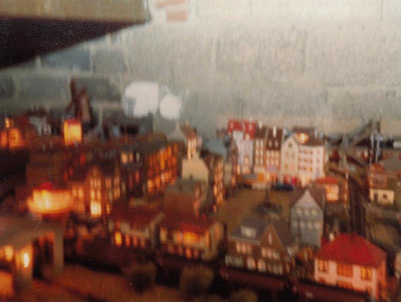

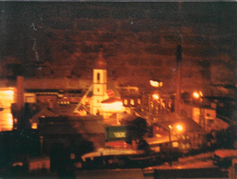

Bijna alle huizen waren verlicht en mijn 6Amp verlichtingstrafo heb ik moeten uitwisselen voor een 10Amp exemplaar. Als je de laatste groep huizen verlichting aan maakte, zag je de rest inkakken ;D. Die aftak trafo's kwamen van de dumpshop in Den Haag aan de Stilleveerkade. Wie kent ze niet (y).
De rijtrafo was een 5Amp exemplaar met 2v oplopende aftakkingen, stappenschakelaar er achter, gelijkrichtbrug, elko en een dubbele ompoolschakelaar en dat geheel vier keer. Het baanplan was rijkelijk simpel, twee grote ovalen,waarvan de buitenste was voorzien van een bloksysteem met ptt relais, er konden hierdoor twee ongeveer even snelle loks rijden die je dan effe op een der perrons vast hield. Meestal de 1200 en de 5200. De binnen baan voor het goederen vervoer en nog een afgetakte loop voor de stoomlok met een sleep kolenbakken.
Op het rangeerterrein en bij de lokloodsen kon je dan ook separaat je gang gaan met rangeren end. Jaren aan deze baan gewerkt, staande in het zolderluik op de vlizotrap en er heel wat lol aan beleeft. Toen ik in 1983 in dienst moest heb ik de boel afgebroken en in dozen gepakt en daar zit het meeste nog steeds in te wachten op de nieuwe baan die er dit jaar nu toch echt gaat komen :).
Zucht............kunnen we nu weer verder gaan met het zeuren over de net niet kloppende details van onze allernieuwste aanwinsten. Waar blijft de tijd... ;D.
