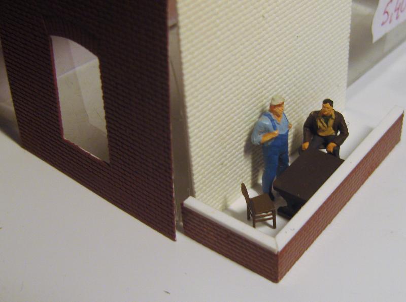

Goed, veel ophef dus over steentjesplaat, nu gaat het erom te bekijken hoe het gebouwtje verder gestalte kan gaan krijgen. Als je voor de oostgevel staat, dan zie je een soort uitbouwtje. Dat uitbouwtje levert me een paar vragen op. Op de oudste foto, althans, voor zover ik weet de oudste foto, is het ook te zien, al lijkt het daar wat smaller te zijn dan op de foto's van later datum. Een goeie indruk geeft de volgende, van stationsweb geplukte foto:
De vraag is nu: waartoe diende het? In Haren is lange tijd een bloktoestel aanwezig geweest, later is dat verplaatst naar Onnen. Zat dat bloktoestel in die uitbouw? Is het raam rechts op deze foto
een raam van die uitbouw? En als dat bloktoestel daar niet zat, wat was dan de functie van die uitbouw? Wachtruimte?
Het zijn nogal grote ramen, je kunt er riant naar binnen kijken, en daarom schreeuwt het als het ware om een binneninrichting. Maar dan moet ik wel weten wat....

Jan, dat raam in die 2e foto is volgens mij geen raam, maar een groot vel papier oid, in de hoek zie ik, naar mijns inziens, een punaise of zo iets zitten en geen verdikking van een raam.
Als je de eerste foto iets vergroot, zit er een binnendeur van het pand naar de uitbouw, of er rechts van de uitbouw ook een deur zit, is net niet goed te zien, misschien heb ik hel helemaal mis, maar het lijkt mij toch een soort wachtruimte.... trouwens beste foto, daar kun je aardig wat vaste maten uithalen, lijkt mij.

Ja, je hebt gelijk. Goed, dat blok stond blijkbaar niet in die uitbouw. Dan kun je je afvragen waar dat ding dan wel stond, maar dat doet er niet zoveel toe; ik ben niet van plan een compleet interieur te gaan maken.
Overigens wel een leuk potkacheltje, nog net zichtbaar
Een houten vloer, achterwand met deur, een paar stoelen en een tafel, dat maak ik er dan maar van. Als stationsgebouw deed het geheel begin 60er jaren al lang geen dienst meer, daardoor lijkt me een wachtruimte ook overbodig.

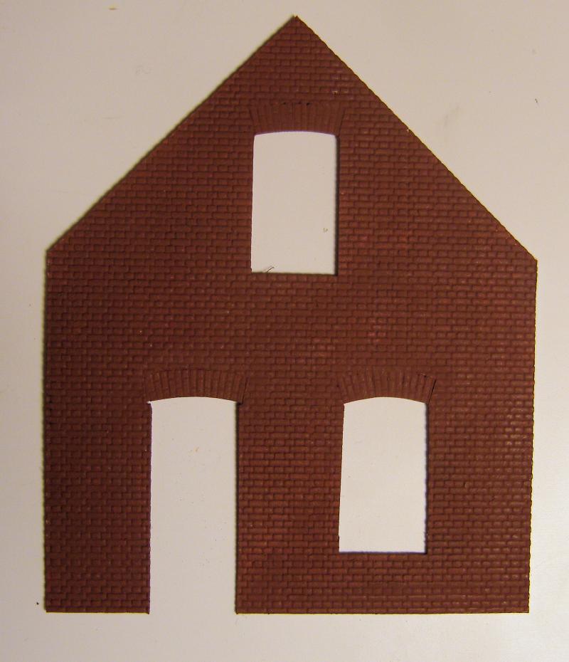

Oja, wat ook nog moet, zijn die "bogen" boven de deurenn en ramen, latei heet dat geloof ik.
Poging gedaan, is wel in de goeie richting, maar behoeft nog iets meer finesse:
Jan

Kleinigheidje gedaan nog, eerste aanzet voor de uitbouw waarvan ik nog steeds geen idee heb waarvoor die werd gebruikt:
Ook nog een beetje verder geëxperimenteerd met de rollagen:
Al bouwende kom ik dan dingetjes tegen die mogelijk reden te over opleveren om maar gewoon weer opnieuw te beginnen. Maar dan wel bij af.
Jan

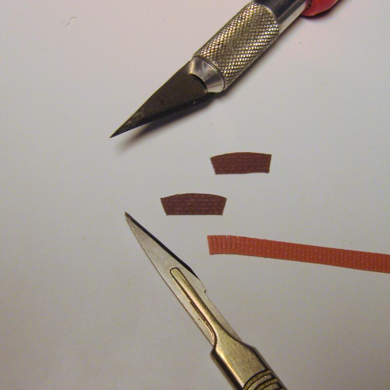

Jan,
Ik ben even benieuwd: hoe heb je die rollagen gemaakt?

Zo'n rollaag is niet zo heel moeilijk, Peter. Soms zie je dat ze als het ware "op de muur liggen", dan is het nog makkelijker. Hier liggen ze "in de muur", ietsje lastiger, maar ook wel te doen.
Men neme een strip steentjesplaat, ongeveer anderhalve baksteen (in de lengte) dik. Dus de strip snij je dwars op de steentjeslagen (de rollaag ligt immers 'rechtop', dwars op de steenlagen). De voegen snij je in, dus vanaf één kant tot op ongeveer een millimeter van de andere kant.
Hier moet ik eerst even iets uitleggen: je kunt
snijden
en je kunt je
mes er doorheen drukken
. Door de juiste maat mes èn deels te snijden en deels het mes door het materiaal heen te drukken, ontstaat een soort ronding in de rollaag. Als je een mes door het plastic drukt, duw je ahw materiaal weg, waardoor de 'voeg' breder wordt. Als dat aan één kant van de strip steentjesplaat gebeurt en aan de andere kant niet, dan krijg je die ronding.
Met een grof mes (zoals de Proedge op de foto) druk je meer materiaal weg, met een fijn mes (zoals de scalpel) minder, daardoor kun je ook nog wat variëren.
Vervolgens snij je aan de bovenkant van de deur/het raam het nodige materiaal weg, zodanig dat je net gemaakte rollaag er in past (zie uitgesneden stukjes op het plaatje). Stukje Evergreen aan de achterkant voor wat meer houvast, de boel vastlijmen en een kwast verf erover en voilà: een nette rollaag die
in
de muur ligt, en niet er
op
That's all!
