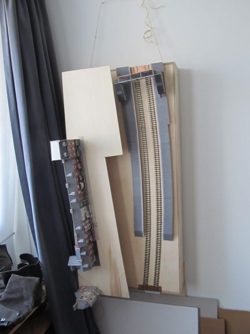

En omdat we wel kunnen kletsen over een modulebaan maar er ook gebouwd moet worden. Gelukkig bood afgelopen weekend mij de nodige inspiratie en ik hoop dat de andere bouwers hier ook weer moed uit putten.
Even een update hoe de baan er nu bij
staat
hangt:

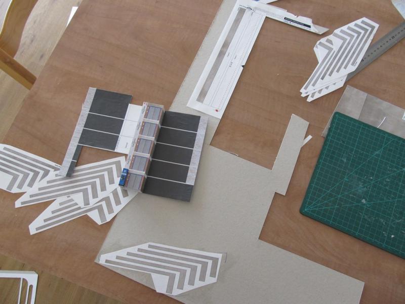

Ondertussen ben ik begonnen aan de parkeergarage. Dat wordt een
Scalescenes
-bouwplaat-kitbash. Even zoeken naar de juiste bouwwijze want het eerste papier dat ik op karton plakte begon te bobbelen. Ik smeer de houtlijm nu met een kwast op het karton, eventueel een drupje water erbij, en dan het papier erop. Geeft een strak resultaat.
Het slagveld aan tafel...

Haha, hoe herkenbaar, zowel qua slagveld als qua ophanging.

Hoi Marc,
Had je parkeergarage uitgeprint op normaal papier en dat je het daardoor op karton plakt? Ik heb de parkeergarage ook gekocht om later na te maken van styreen in een andere opzet, maar daarvoor wil ik gaan experimenteren met de papieren versie. Ik heb deze op mijn werk geprint op 250 grams papier en dat is best stevig te noemen.
Groeten, Mark

Hoi Mark,
Inderdaad op mijn werk gewoon uit de laserprinter gejaagd en daar zit huis-tuin-en-keuken 80 grams papier in. 250 gram is dan al een heel ander verhaal. Hou er wel rekening mee dat scalescenes ook uit gaat van 1mm en 2mm dik karton (medium en heavy card, uit mijn hoofd) en dat de maatvoering daar ook op af is gestemd.
Marc
