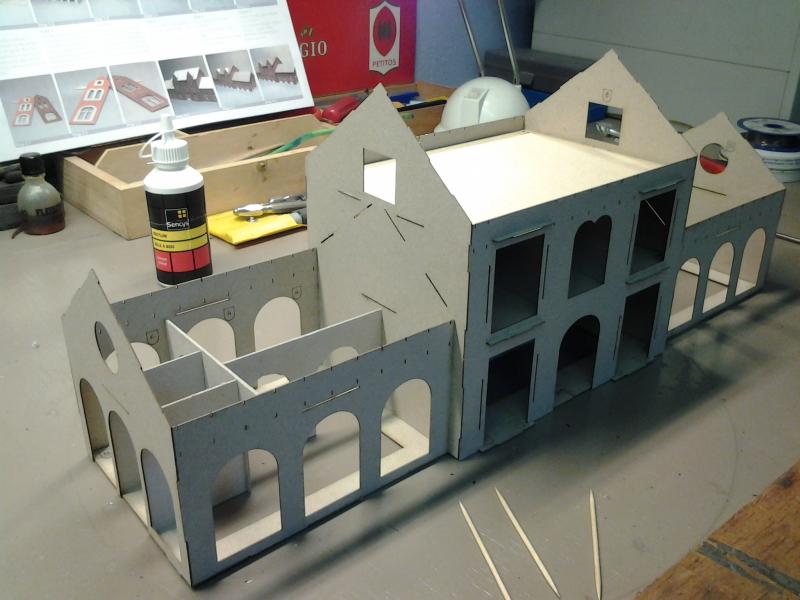

Ik heb hier al een aantal maanden station waalwijk. Van www.markenburg.nl liggen die ik heb overgekocht van een forumlid.
vorige week ben ik dan eindelijk begonnen met het bouwen van het skelet.
Ik heb de bouwtekeningen van het 1:1 gebouw erbij gepakt,en zag dat er nog behoorlijk wat binnenmuurtjes geplaatst moesten worden in het skelet. (deze zitten helaas niet in het bouwpakket)
Deze heb ik dus zelf moeten snijdn uit 1mm dik karton verkrijgbaar bij oa de kwast winkel.
Hier alvast een foto van het begin.
En hier de foto van het gedeelte berging,1e en 2e klas.
Volgende week weer verder met de verlichting,zoals teun het gemaakt heeft in zijn verslag eerder in dit draadje.
Mvg jamie diks
