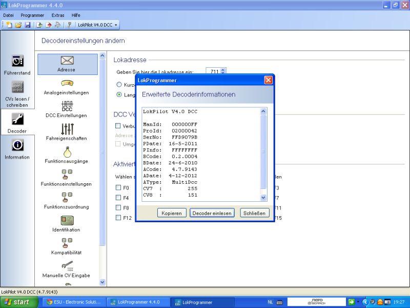

Ekklesia
Re:Waarschuwing! Wellicht problemen met Lokprogrammer software 4.4.1
« Reactie #41 Gepost op: 01 March 2013, 20:14:50 »
Robert,
Als je in de menubalk onder programmer de optie Entweiterte Dekoderinformationen kiest, hier een printscreen van maak en dit samen met je probleem op het ESU forum fietst, dan kunnen zij je iets beter van dienst zijn.
Voorbeeld:
Rob
