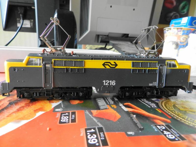

Daar ik een blauwe 1215(metale kap) en een geel/grijze 1215 heb, wil ik de geel/grijze gaan omnummeren. Nu heb ik de kap kaal gemaakt en zowel de opgedrukte 1215 als de witte letters 1215 verwijderd van de zijkant. Dat gaat helaas niet zonder de kap te beschadigen, dus gaan we het maar gelijk goed aanpakken.
Een van de gaten die ik dicht ga maken is die van de omschakelaar bovenleiding/rail voeding.
Een transfersetje van KleiNSpoor is al binnen en verf heb ik ook nog staan.
Nu zit ik me alleen af te vragen wat nu echt en wat nu door Fleischmann op het dak rond de stroomafnemers is geplaatst om de lok via de bovenleiding te voeden.
Na het internet af te speuren naar foto's van het dak en de panto's ben ik nog steeds niet zo veel wijzer geworden. Honderde foto's van een 1200 maar geen foto van het dak en de panto bekabeling en isolatoren gevonden.
Wie kan mij helpen aan een foto van het dak en de pantograaf?

Gisteren avond en vanmiddag nog ff wat gerommeld.
Eerst stukjes styreen in de dak gaten gelijmd en afgevijld.
Ook die lelijke rondingen onder de panto's weg gefreesd.
De steundraden met isolatoren van de panto's verwijderd en de draden die om de isolatoren zaten anders gebogen.
Daarna de isolatoren verzaagd en dan krijg je dit als proefpassing.
Ik vind het een stuk beter staan en meer op de werkelijkheid lijken. Zelfs zonder dure nieuwe panto's.
Wordt vervolgt ;).

 (y) dank je. Kost niets, is gewoon de Fleischman panto waarvan ik op heel eenvoudige wijze nu ook het schuitje heb aangepast. 4x knippen en een vijltje. Foto zal nog volgen. Inmiddels staat de lok in de primer te drogen.
Daarna wordt het afplakken en wordt het geel gespoten gelijk met de roco 1600 uit het andere draadje van de postbank ombouw.
  • Berichten: 6525
Re:Oude Fleischmann 1215 aanpassen in 1216
« Reactie #7 Gepost op: 27 July 2012, 20:13:54 »
Toch nog ff snel een foto van het aangepaste schuitje. Tussenstukje aan het uiteinde van de schuitjes eruit geknipt en even een vijltje erlangs gehaald.
wordt vervolgt ;).

Wel na een uur afplakken....
......en je net bent begonnen met de raamsponningen geel te spuiten, kom je er achter dat je de roosters bent vergeten af te plakken :-X. Snel dus nog een stukje tape er op en vlug verder.
Daarna de tape er af en ja je ziet het wel nog net. Maar daar komt gelukkig nog grijs overheen ;D.
Nu maar eerst weer eens goed drogen.
Wordt vervolgt ;).

Ook de 1200 weer afgeplakt.
...en de spuit er over, gelijk met de postbank 1600. En toen.........stond de 1200 lekker te drogen en kwam er een rukwindje op bezoek. Ja hoor, de kap dondert om met een zijkant op de stoep :-X. Er zitten een paar korrels zand in de lak en ik heb er nog van gemaakt wat ging ::). Eerst maar eens verder laten drogen en daarna beslissen of het over moet ;D.
Wordt vervolgt ;)

 (y) de schade blijkt mee te vallen nadat de tape verwijderd was. De steentjes, waarvan er de meeste in de lak op de tape zaten, met een pincetje verwijderd. Ik moet nog een paar plekjes met een kwastje bij werken. Daarna drogen en lichtelijk mat schuren. Dan de decals erop en blankelak er over. Daarna zal het niet meer opvallen.
Zoals gewoonlijk zie je op de foto in de macrostand meer als met het blote oog ;D.
En de roosters nog effe geverfd.
Wordt vervolgt ;).

Ook de 1200 krijgt zijn transfers.....vergeten zwarte NS logo's te bestellen. Gelukkig zit er een extra setje op het 1600 transfervel van de 1600. Helaas zit er een klein scheurtje in, maar daar moet hij het maar mee doen ;D.
Nu de blankelak nog.
Wordt vervolgt ;).

Voor de je blanke lak aanbrengt: de bovenkant van de bufferbalk moet ook grijs zijn i.p.v. geel.
Maarten
  • Berichten: 6525
« Reactie #14 Gepost op: 31 July 2012, 17:02:06 »
@Maarten: nog ff snel aangepast (y).
Gisteravond de loks in de blankelak gezet. Vandaag de lok weer opgebouwd. De aangepaste verlaagde panto's er op geprutst.
En de lichtunits opnieuw met Kristal Klear gevuld. Die moeten uiteraard wel nog drogen.
Nu alleen de bufferbalk nog ff verven, want dat past nog niet netjes ;).
Al bij al zeker de moeite waard geweest, de lok kan zo wel weer 30jaar mee ;D.
