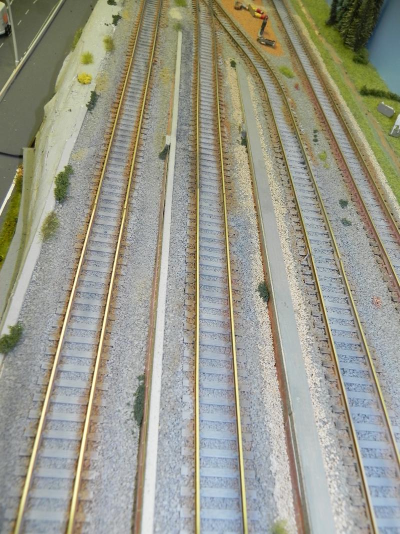

Beste forumgebruikers
Ben sinds kort in het bezit van een airbrush set H&B aangeschaft bij ASA  en een aantal flesjes Vallerjo airbrush verf en wil daar de modelrails van Fleischmann mee verouderen.
Ben al wel bezig geweest met wat proefstukjes spuiten maar ben er nog niet echt tevreden mee
Heb er de encyclopedie op nagezocht maar kom niet echt veel verder , wie kan er iets over vertellen en dan vooral over gebruik van de kleuren.
Ik rijdt met Nederlands materiaal vanaf ca 1990 tot in het huidige tijdperk
Mvg Henk

Laat eens zien wat je tot dusver gemaakt hebt, dan gaan we van daar verder. Wat bevalt je niet?

hallo Stig
Ik zelf vind de roest kleur te aanwezig en het grijs moet de betonkleur kleur van de bielzen voorstellen is volgens mij nog wat te licht van kleur en moet denk ik nog vervuild worden alleen weet ik niet zo goed welke kleur te gebruiken.
Moet natuurlijk ook nog wat handiger worden met de airbrush heb op dit moment nog veel last van tip- dry.

Zo ernstig ziet het er niet uit hoor! ;) Als je inderdaad 'nieuw' spoor wil hebben met betonbielzen dan is 't lichtgrijs op zich zo slecht nog niet, al zou ik zelf iets donkerder kiezen om eroverheen te blazen. Staven bij 'vers' spoor zijn vaak wel al goed roestig van de zijkanten (en ook van boven als er nog niet veel op gereden is). Enige dat ik dan zou doen is de 'roest' van de staven die nu op de bielzen ligt weghalen (of iets smaller maken). Dan oogt het iets natuurlijker denk ik.
Let er wel op dat 'nieuw' spoor er over het algemeen niet zo snel natuurlijk uit lijkt te zien in het klein ten opzichte van volledig roestig / bruin spoor omdat 't contrast van nieuw spoor relatief groot is. Dat 1:1 omzetten in model oogt al snel onnatuurlijker voor 't oog. Feitelijk net zoiets als felle en glanzende kleuren. Hoewel het in de werkelijkheid zo is, ziet het er in een verkleinde schaal ineens heel nep uit. :)
Dit is overigens maar mijn idee over modelspoor, neem mijn advies niet aan als zijnde 'het juiste'. Smaken verschillen en er zijn hier veel meer mede forum-deelnemers die nog veel meer ervaring hebben met verouderen dan ik. ;)

Nou Henk, ik zou willen dat het er bij mij zo uitzag. Totaal niet verkeerd. Ik zou inderdaad de kleur tussen de sporen met een wat donker waasje bewerken, daarna niets meer aan doen.
hoi
Effe wat teflonspray op je naald doen, dan heb je er minder last van.
Wat je rails betreft.
Ik vind de roestkleur nog te licht.
Ook heb je bij het linkse spoor naar mijn mening teveel vliegroest.
Op nieuwere sporen komt dit eigenlijk niet voor.
bart
« Laatst bewerkt op: 23 February 2012, 23:16:43 door Lokpaint »

Tot zo ver allen bedankt voor jullie reactie zal het e.e.a uitgaan proberen en wacht geduldig op verder reactie's, er moet volgens mij toch meer bekend zijn bij de forumleden over dit item.

Met een kwastje duurt het wat langer, maar je krijgt de verf wel alleen op de plek waar je het wilt hebben.

Lijkt me lastig om de dwarsliggers in betonkleur te krijgen en tegelijk de ballast in... euh, ballastkleur. De rails roestig maken lijkt me dan nog het minst grote probleem.
Zomaar wat plaatjes van internet geplukt, je ziet dat er van alles kan. Die laatste foto zijn geen betonnen dwarsliggers maar houten en stalen exemplaren, zie ik nu.

Misschien is het een idee om wat bruin door je betongrijs te mengen, want je grijs heeft nu teveel blauw in zich..

Die laatste dwarsligger lijkt mij meer iets voor wat anders dan spuiten met een airbrush. Alhoewel, body paint, boogie paint en body art......
Henk ST: het ziet er nog niet zo heel gek uit. Het meest in het oog springende is de messingkleur op de bovenkant van de spoorstaven.
Neem voor roest niet te snel een roestkleur. Het is eerder een mengsel van roest en stof. De voorbeeldfoto's zijn een goede indicatie of ga anders zelf eens kijken bij het spoor.

Hallo Rene
De messing kleur van de rails springt er nu echt uit door het reinigen van de rails na het spuiten, vanaf de zijkant valt het minder op,ik moest nu door een mangat heen om deze foto te maken normaal kijk je anders op dit stuk spoor.
De roestkleur die ik gebruikt heb is een roest kleur van Vallejo model air ,heb natuurlijk ook al wel bij het spoor staan kijken en wat foto,s gemaakt .
Een gedeelte van de rails was al geballast voordat ik de airbrusch had en met de grijze verf wilde ik de zwarte kleur van de bielzen wegwerken nadeel is dan dat je natuurlijk ook de grijze ballast meespuit, ga nog proberen om een kleur te mengen die wat meer in de buurt komt van de praktijk.
Ik heb ook nog wat meters te doen die nog niet geballast zijn en wil daarbij eerst de bielzen beton kleurig spuiten daarna ballasten, verroesten en vervuilen
Mvg Henk
