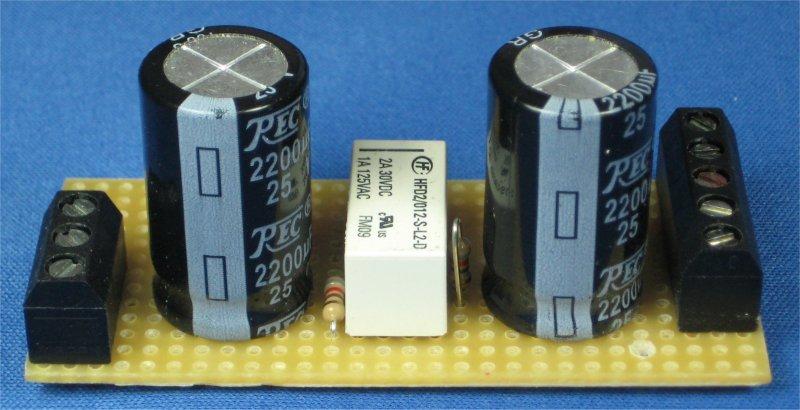

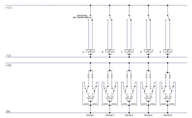

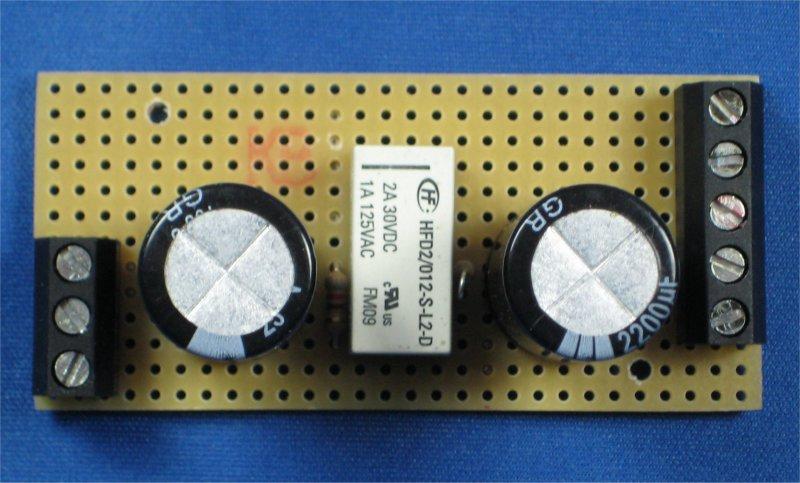

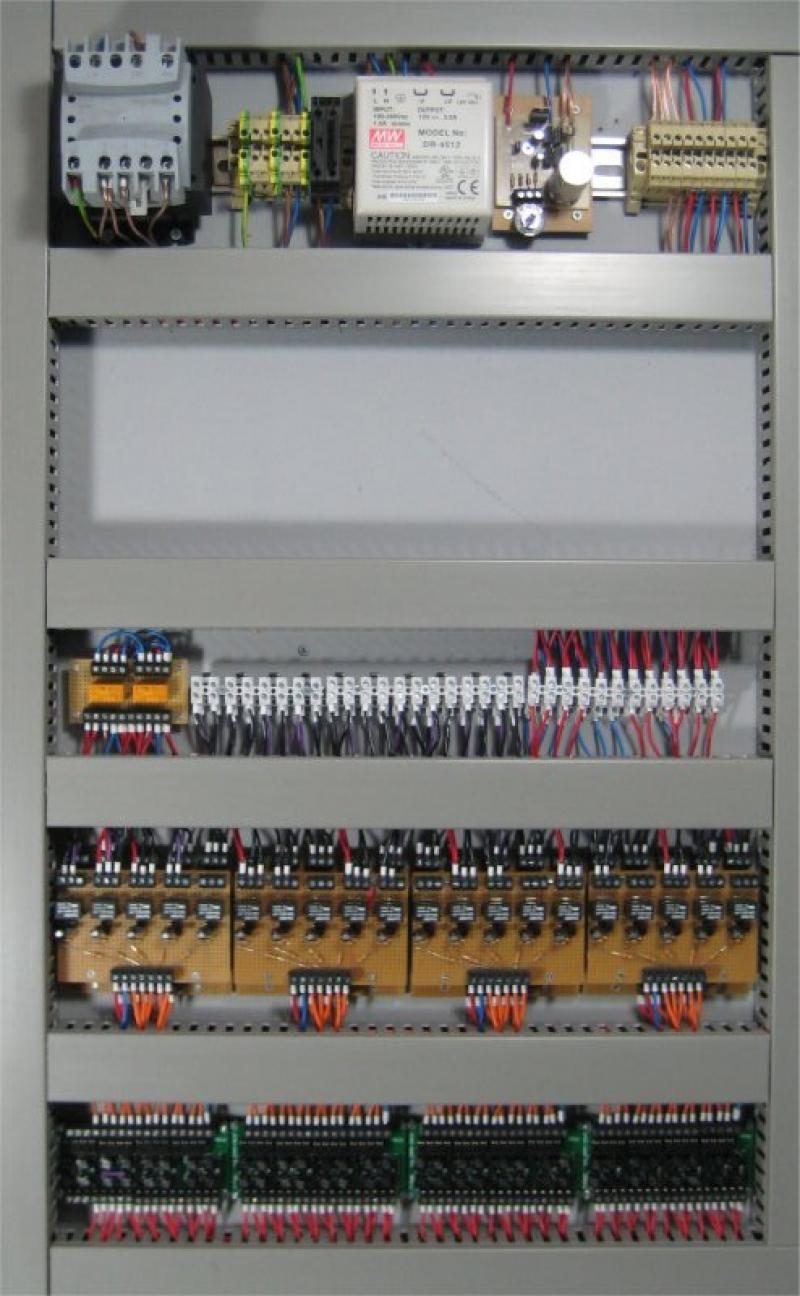

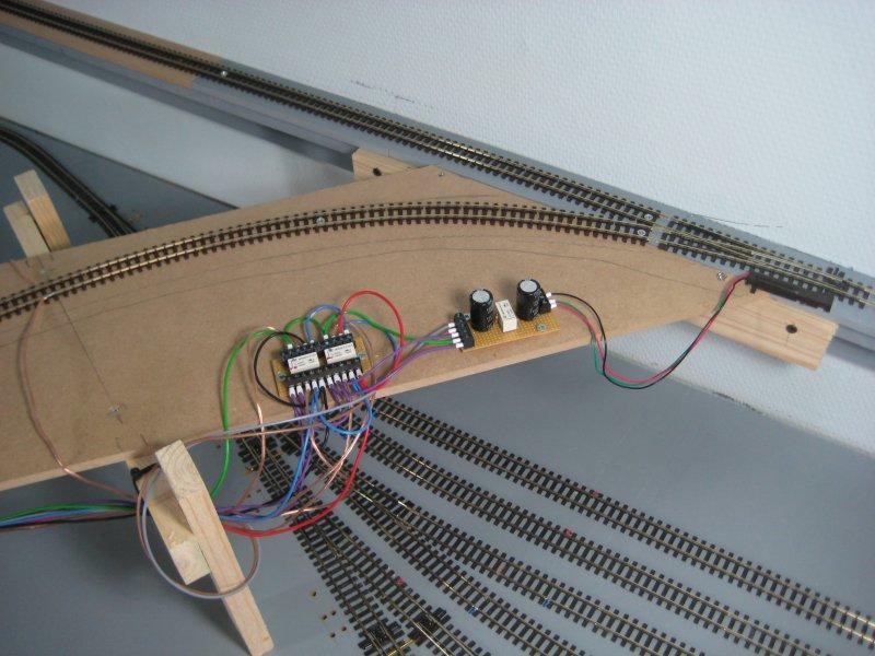

Een printje gemaakt tbv de keerlus.
Na wat experimentjes eindelijk een keuze gemaakt voor de aansturing van de wisselspoelen.
Zie ook http://forum.beneluxspoor.net/index.php/topic,42818.0.html
Dit gaat het dus worden, 12v dc wordt gebruikt voor de aansturing, 20v dc wordt gebruikt om via een weerstandje een elco
op te laden die de wisselspoel een puls geeft.
Hier staan er 5 getekend als voorbeeld, worden er dus 23 ! ::)
Elke wissel krijgt dus een eigen printje, wordt dus nog wel even knutselen.

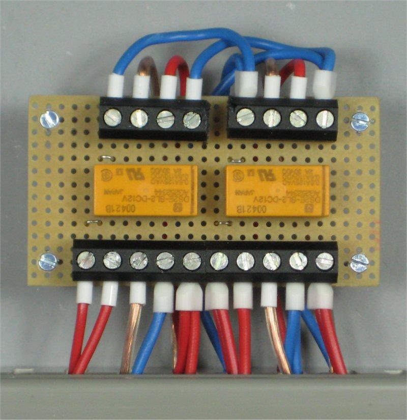

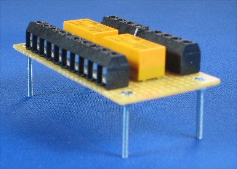

De lade begint al aardig vol te worden.
De voedingen zijn ook al ingebouwd.
Linksboven een transformator tbv voeding Intellibox en voedingsprintje.
Naast de trafo de 12v dc voeding en de 20v dc voedingsprintje.
En er kan al gereden worden  (y), dus André kan ook weer een beetje spelen met z'n treintjes.

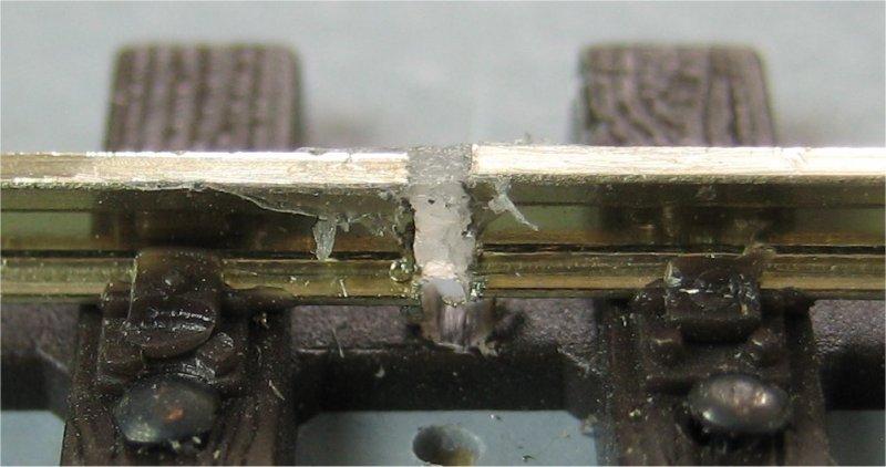

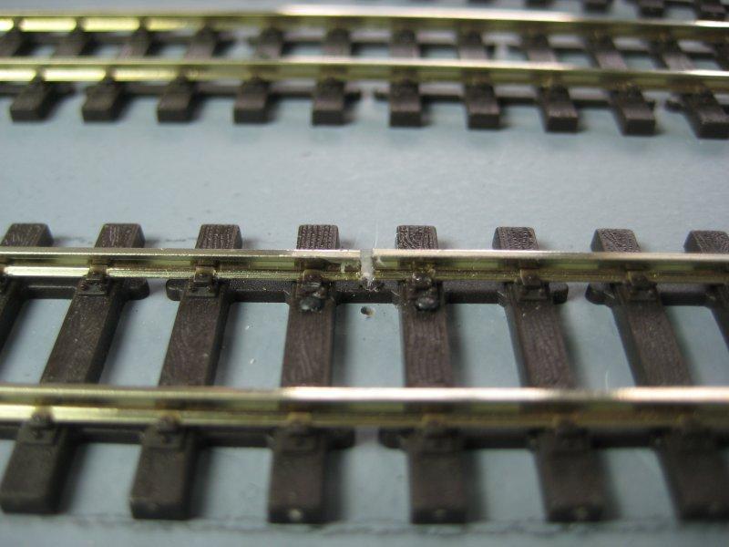

Ik heb alle rail-onderbrekingen voorzien van een drupje lijm.
Na het uitharden een beetje bijwerken met een mesje.
Zo ziet het er van heel dichtbij uit.
Het ziet er zo van dichtbij een beetje lomp uit maar de onderbreking in de rail is maar 1mm dus met het blote oog nauwelijks te zien.
De loks rijden er zonder te haperen overheen.
Dat ronde gat is nog van de gekleurde pushpins welke ik in het begin gebruikt heb als markering.
Lijkt alweer zo lang lang geleden.

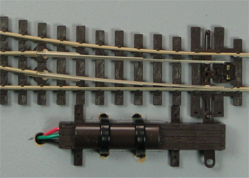

De eerste wisselaandrijving ( Peco PL-11 ) is gemonteerd.
Werkt helemaal naar wens.
Heb besloten om deze aandrijvingen niet vast te schroeven of te spijkeren, maar vast te zetten met bundelbandjes.
Dit vanwege de bereikbaarheid in de toekomst. De bovenbouw komt zo'n 15 a 20 cm boven het schaduwstation.
Blijft dus weinig ruimte over moeilijke handelingen.
Ziet er toch ook netjes uit?

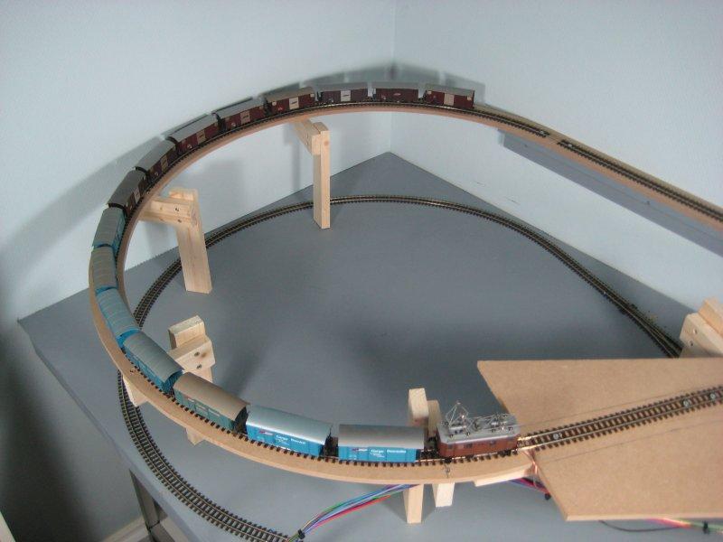

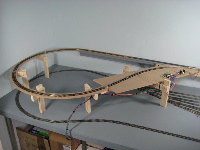

Volgende klusje is het maken van een tijdelijke keerlus tbv de inrit/uitrit van het schaduwstation.
Hier moet ie dus tijdelijk op het bovenste spoor komen.
Voordat ik aan de bovenbouw begin moet eerst alles getest en 100% ok zijn.
Nu kan ik alleen met de loks ( zonder wagons ) naar de uitgang rijden en weer terug.
Als er wagons achter hangen moet er ook weer achteruit ( dus verkeerd om ) de wisselstraat in worden gereden.

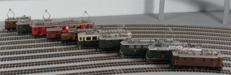

Dan is het wachten op problemen met de bezetmelders. Het schaduwstation is zo ontworpen dat er maar in 1 richting gereden kan worden.

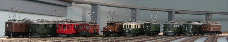

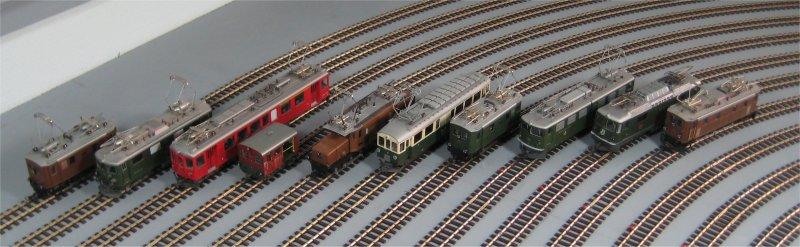

Heb alle loks uit de vitrine gehaald en ze een voor een het schaduwstation in en uit laten rijden.
Ben nog geen rare problemen tegen gekomen, tot nu toe gaat ie lekker.
De 2 rechter loks staan eigenlijk "illegaal" op de baan, deze moeten nog worden voorzien van een decodertje.
Hierover later meer.

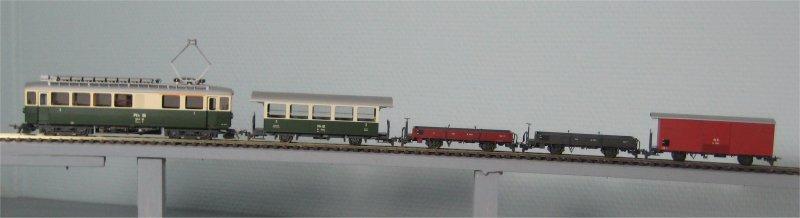

Zo, even netjes opstellen voor de fotograaf.
In het begin dacht ik nog, 12 opstelsporen, is dat niet een beetje veel ?
Maar ik denk dat die wel vol komen, heb nog zat loks op het verlanglijstje staan.
Eerst maar even kijken hoe de bovenbouw vordert.

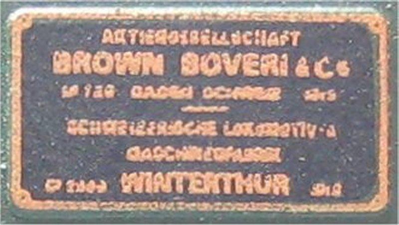

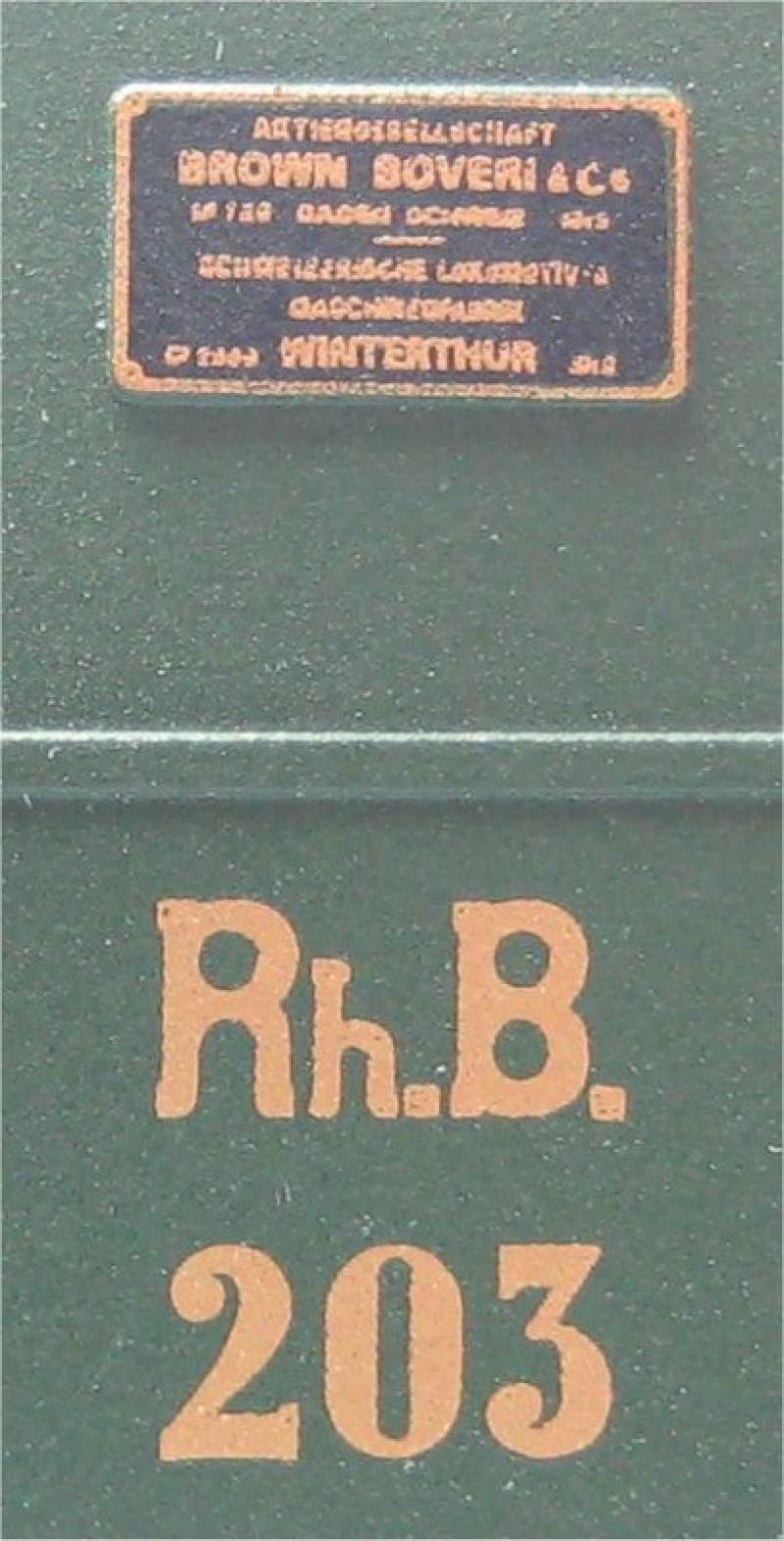

Dat kleine groene stangenlokje heeft een schild aan de zijkant.
Het schildje is ongeveer 5 x 2,7mm, toch knap van Bemo om daar toch nog een tekst op te krijgen.

Die wisselaandrijving werkt prima ( als je dat "klak" geluid niet erg vindt).

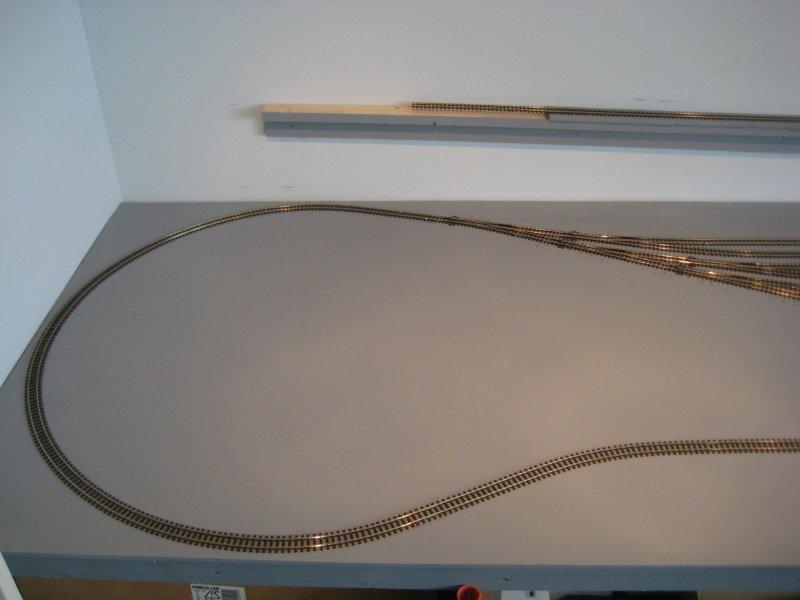

Als eerste een tijdelijke keerlus gemaakt aan het eind / begin van het schaduwstation.
Nu kan ik eindelijk alles testen met de loks + wagons.
De keerlus, niet netjes maar wel functioneel.
Een paar relaisprintjes voor de keerlus en aansturing van de wissel.
Hoera, alles werkt zoals het hoort.
De machinist van de Krokodil schrok wel een beetje van de afgrond.
Als het misgaat is het een vrije val van 1 mtr, daar gaan we snel wat aan doen.

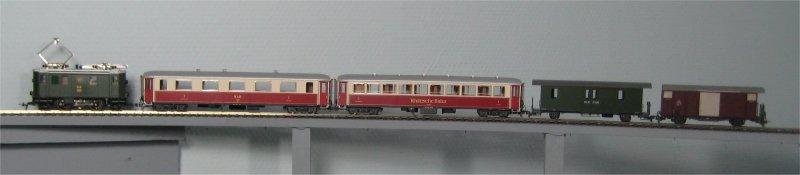

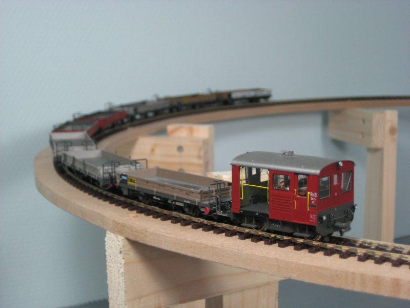

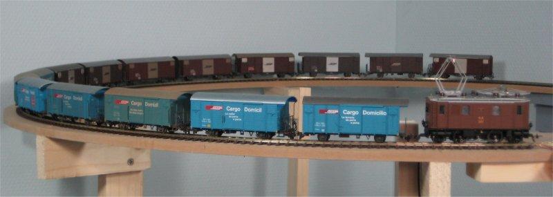

Nog even een test met 15 wagons aan de haak, gaat goed.
Er wordt niets uit de bocht getrokken. Valt mij alles mee.
Nu nog even het kleine rangeerlokje laten rijden.
Dit 2-assertje is het meest gevoelig voor slechte railcontacten maar hij rijdt het hele traject zonder te stotteren.
Ik vind dit zo'n leuk lokje ( niet de mooiste, wel de leukste ).
En nu nog even een "vangrail" maken.

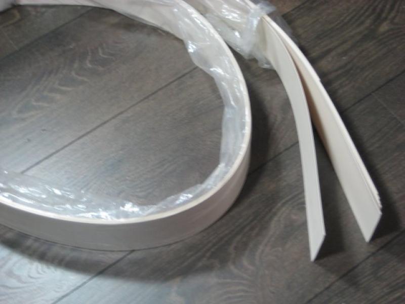

Een paar jaar geleden hebben we in ons vorige huis van die verticale lamellen opgehangen in een paar kamers.
Deze waren van kunststof en ik hield er een paar over.
Al die jaren bewaard om ze ooit eens te gebruiken als vangrail op mijn treinbaan.
Ideaal spul, makkelijk te snijden.
Nou, nog eentje dan.
