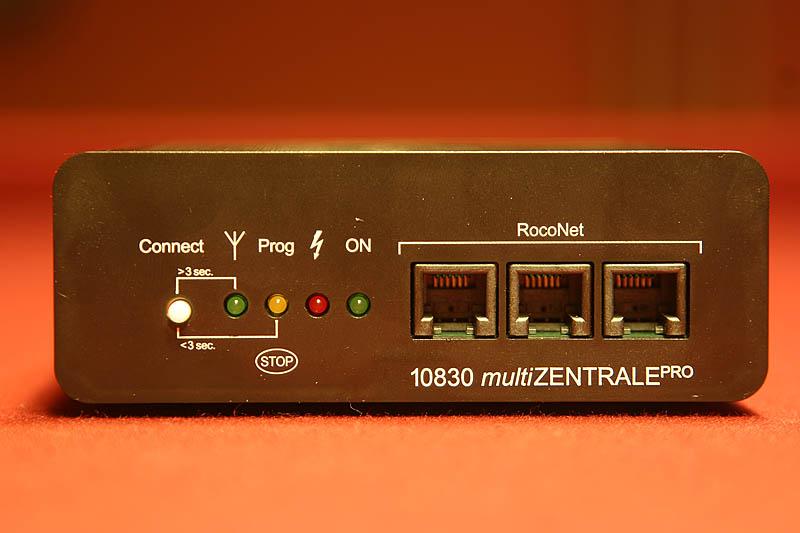

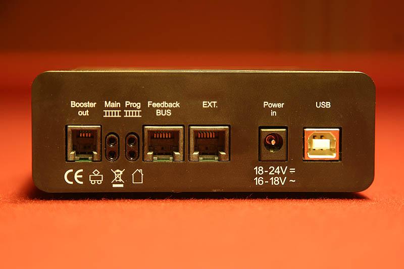

Wellicht ten overvloede, hier nog een foto van de voor en achterzijde van de centrale:
Gaat de S88XpressNetLI direct in een van de RocoNet aansluitingen?

wat doet die USB daar? waar is die voor?
Karst Drenth
  • Berichten: 10498
    • Plan U op Sleutelspoor
Re:Aansluiten S88XpressNetLI op ROCO MultiZentralePro
« Reactie #7 Gepost op: 13 September 2011, 00:03:53 »
De USB is voor comm. met de PC. Tenminste als je de Rocomotion software of Freiwald Traincontroller software wilt gebruiken. En... de nogal prijzige Roco terugmeldings hardware  :P
@PW100
RocoNet is waar je de s88XPressNetLI op aansluit.
Grtzz,
Karst
