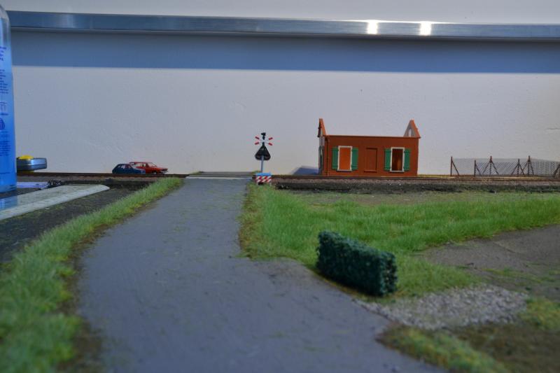

De weg is geverft op een blauwe ondervloer, dus een paar oneffenheden maken kan zo.

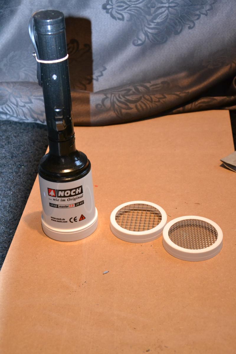

Verder kan het grote gras feest beginnen vandaag. De grassmaster is binnen! Hopelijk kan die de hooggespannen verwachtingen waarmaken.. Straks maar eens testen.

Wel nog even een vraagje, tot hoever van de spijker/krokodillenklem kun je goed begrassen? De lengte van de draad?

Het verst wat ik tot nu toe heb gehad is zo'n 50 cm. Dat ging prima!
Hoever het kan zou ik niet weten. Denk dat het gewoon uit proberen wordt! Nog wel even een opmerking: Je hoeft de klem niet in de lijm te plaatsen. Weet niet of je dat al wist, maar bij deze!

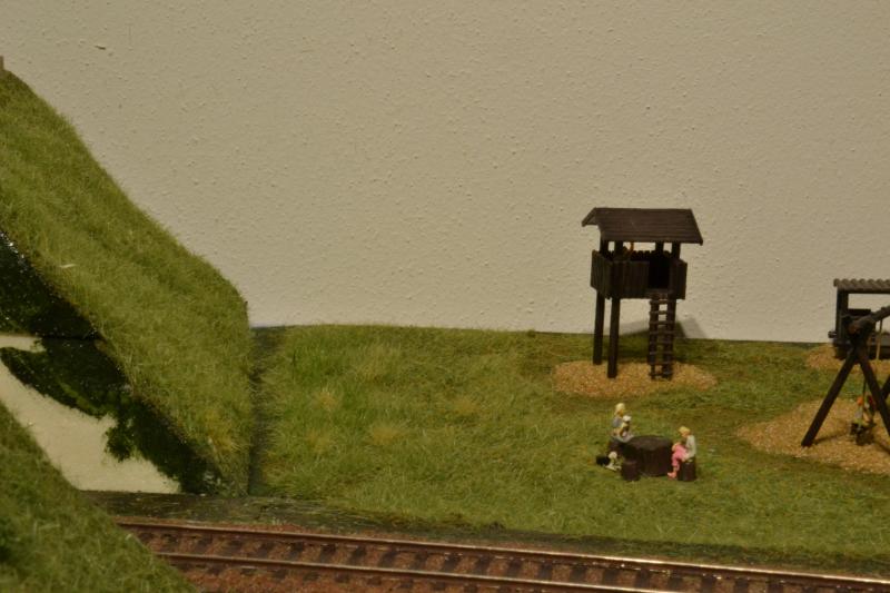

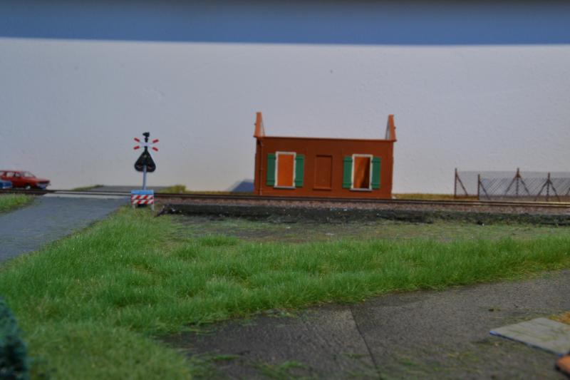

De eerste resultaten van een stukje met de grassmaster (tussen het viaduct en de uitkijktoren), er moet nog wel een stofzuiger langs. Alleen het goed op de foto te krijgen is best lastig. Op het oog ziet het er beter uit (fototoestel verbloemd niks
). In elk geval moet het een niet onderhouden stukje gras worden uiteindelijk. Dus nog wat struikjes ed komen er nog.
Gewoon blijven oefenen
Ps: Het is wel zo dat er al gras lag, waar ik dus overheen ben gaan werken. Wellicht dat dat ook invloed heeft op het eindresultaat.

18 May 2013, 19:38:21 »
Allen,

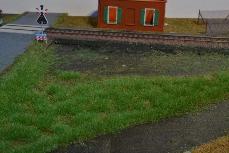

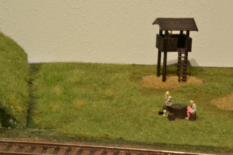

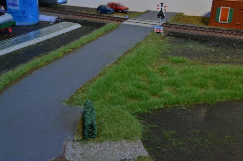

Vergeet de foto's van gisteren, bij deze de resultaten en een beschrijving hoe ik het heb gedaan vanaf de start:
Om te beginnen de ondergrond insmeren met lijm (duh
) en woodland fine turf earth erover. Dit inspuiten met zwaar verdunde houtlijm. Als dit eenmaal opgedroogd is zit het muurvast en is er een mooie basis. Vervolgens heb ik dit ingesmeerd met licht verdunde houtlijm (wel plekken opengehouden) en hier 2mm grasvezels overheen gestrooid. Hierna 4,5mm en daarna 6mm gras. Uiteindelijk zijn er iets teveel open plekken. Hier komt dus nog wat gras (ik denk eerst wat dor gras en dan nog wat normaal gras). Ook langs de weg ben ik gestart. Links vd weg moet nog wel 6mm gras komen.
Het resultaat:
Iets hoger dan preiserperspectief:
Laagvliegend vogelperspectief:
De foto's zijn iets aan de donkere kant, op de camera leken ze iets lichter..
Alle losse grasprietjes zijn er met de stofzuiger tussenuit gezogen en de rest zit muurvast. Ideaal. Al met al ben ik erg tevreden met de Grasmaster 2.0. Enige "nadeel" is dat de uitgang vrij breed is waardoor het gras breed verspreid wordt. Dit is lastig bij smallere stukken (maar hier is ook een hulpstuk voor op de markt, dus daar binnenkort maar eens naar kijken). Echt nadelig is het ook niet aangezien je het overtollige gras zo opzuigt.
Tot zover mijn eerste ervaringen. Ik wil alleen nog eens aan de slag met 12mm gras, maar dat heb ik nog niet in huis.
ps: Enige echt "nadeel" is dat de stukken gras die ik hiervoor al gedaan had opnieuw moet gaan doen. Zo groot is het verschil nu
Laatst bewerkt op: 18 May 2013, 19:41:41 door Chris80
