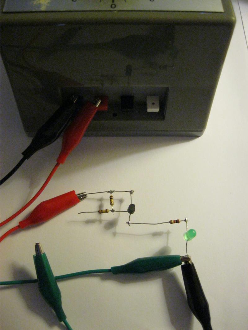

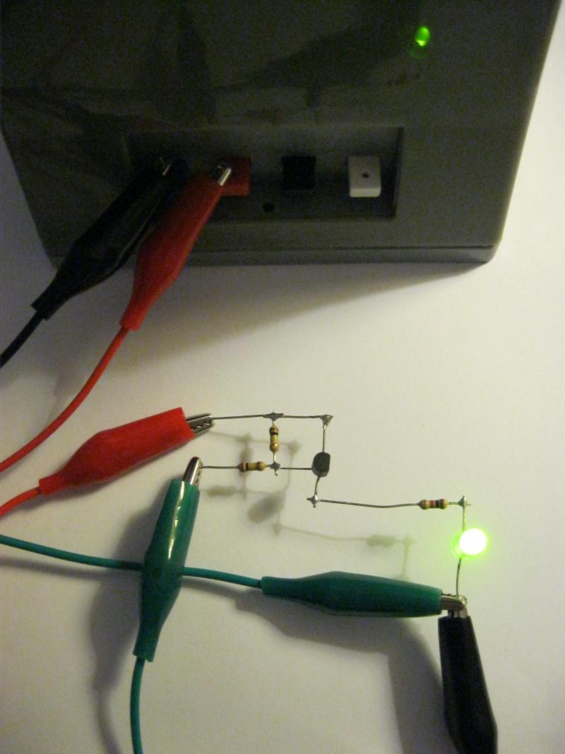

Een paar fotoos zeggen meer dan 1000 woorden:
De weerstand en de groene led stelt een van de lampjes in je stoplichten voor.
De rode klem is +14 Volt GELIJKstroom.
De zwarte klem in de massa (0 Volt).
De groene klem gebruik ik om een uitgang van een decoder te simuleren, die de INgang van de schakeling naar massa trekt...
OH JA: ik heb 100K ohm weerstanden gebruikt, werkt beter denk ik...
(de LED weerstand is hier 1K ohm)
Laatst bewerkt op: 01 May 2011, 21:25:44 door HansQ

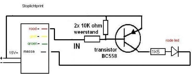

@ HansQ: Dank je wel!!! Zo is het vele malen duidelijker. Ik heb hem getekend in mijn situatie en klopt hij zo?
Groeten, Mark

Nee, dit is helaas fout!
De bovenste aansluiting moet naar de PLUS van een gelijkstroomvoeding, bijvoorbeeld degene die je ook voor je decoder gebruikt.
De IN moet aan een van de rood/geel/groen uitgangen van de decoder en NIET naar de massa (dat deed ik alleen maar om te testen, ik heb geen decoder).
De LED moet inderdaad aan de massa, met de weerstand ertussen (in dit geval zal er zo'n 10 mA gaan lopen door de LED via de 1,5K weerstand).
Maar als ik dit schema bekijk is je decoder er een voor gemeenschappelijke massa, er zit n.l. een massa aansluiting aan?
Zoniet, kun je misschien de gemeenschappelijke PLUS aansluiting van de decoder gebruiken, als die er een heeft?
Welk type decoder gebruik je?
Laatst bewerkt op: 01 May 2011, 21:21:42 door HansQ

Zo dus:
Bij Conrad hebben ze alleen de BC558b. Ik kan nergens achterhalen waar de toevoeging "b" voor dient en kan ik deze als transistor gebruiken?
Groeten, Mark

Ja, zo had ik het gedacht! Maar weet je zeker dat het een decoder met gemeenschappelijke PLUS is?
En de voeding MOET gelijkstroom zijn, in sommige decoders zit een eigen gelijkrichter, dus weet je dat zeker?
De transistor is niet kritisch, het mag iedere universele laagspanning en -stroom PNP transsistor zijn.
De A, B of C geeft de versterkingsfactor aan geloof ik, maar hier wordt-ie als 'schakelaar' gebruikt.
Ik heb op de foto de BC557B gebruikt, maar het mag ook de BC557A of C of de BC558A, B of C zijn.
Ik kan je andere equivalenten opgeven als je wilt, maar bovenstaande zijn actuele goedkope types.
Als je printjes wilt maken, is gaatjesboard wel handig! En 100K weerstanden gebruiken AUB...
Laatst bewerkt op: 01 May 2011, 21:53:49 door HansQ
