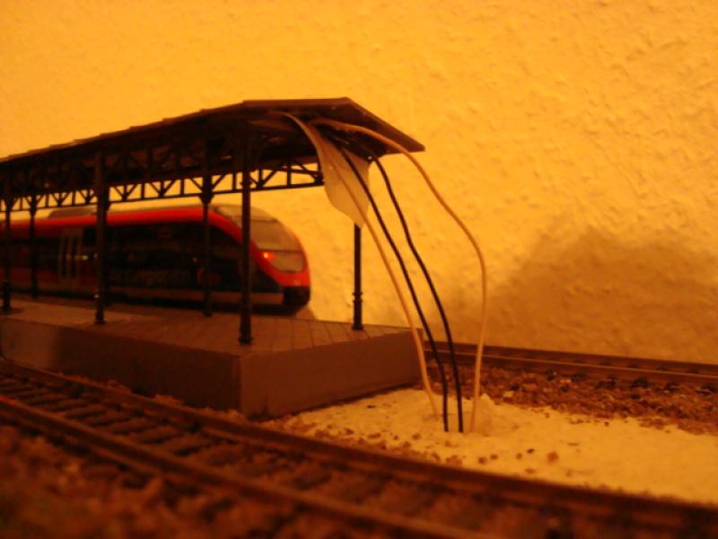

Onder mijn perronkap van Faller (Waldbrunn) heb ik verlichting gebouwd. Echter zit ik met het probleem hoe ik de draadjes op een goede manier kan wegwerken.
Op dit moment is dit de situatie:
Ik zit te denken aan een oplossing in combinatie met de Busch silber-leitlack (art.nr. 5900).
Draadjes boven aan de steunpalen wikkelen, de busch lak op de paal zetten, zodat die naar beneden/boven geleid en dan aan de onderzijde weer draad.
Is er iemand die ervaring heeft met dit Busch artikel en is het aan te raden? Klopt mijn denkwijze dan?
Of zijn er andere/slimmere oplossingen?
Alvast bedankt,
Hans

Hoi, Misschien een onmogelijk idee, maar je kan regengoten bevestigen aan de perronkap en daaraan regenpijpen bevestigen die van ijzerdraad gemaakt zijn. Als je op alle 4 de hoeken van de overkapping zo'n regenpijp zet,moet het te doen zijn denk ik. Mvg, Maarten

Waarom laat je niet gewoon een draadje per staander naar beneden lopen?
Is het ook weg gewerkt zonder allemaal moeilijke oplossingen.

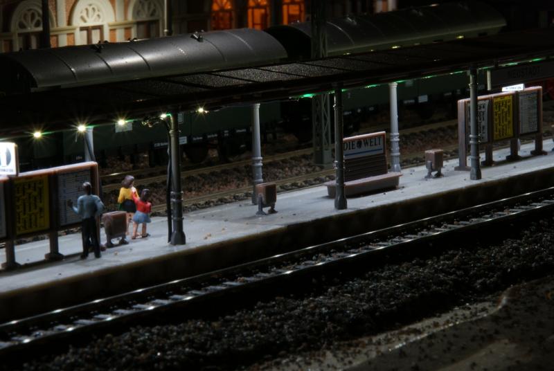

Mag ik je even wijzen op deze baan, misschien weet
Ronald
de
oplossing.
Gr Koen
Laatst bewerkt op: 03 January 2011, 19:27:40 door KoenF

Waarom heb je 4 draden? 2 draden zijn al makkelijker weg te werken en je kan zelfs nog dunner draad kunnen gebruiken, b.v. decoderdraad.
Met vriendelijke groet, Peter

Ja je hebt gelijk. Toen ik straks de foto maakte om hier te posten, had ik al zoiets van... samenvoegen tot 2 draden is al handiger. Zal ook eens vragen bij Ronald (dank voor de tip KoenF) hoe hij het heeft gedaan.

Of lakdraad, is nog dunner

Ronald81
Berichten: 2662
Re:Verlichting onder perronkap
03 January 2011, 19:49:18 »
Citaat van: KoenF op 03 January 2011, 19:25:54
Ronald
de
oplossing.
Gr Koen
Ik geef alvast antwoord...
Ik heb bij het station de draden naar de buitenkant getrokken, en aan de muren weggewerkt met wat groen. De draden op het perron heb ik langs de pilaren laten lopen. Er lopen immers genoeg draden/leidingen/regenpijpen langs die pilaren. In de jaren 70 werd alles nog niet weggewerkt hoor... ;-)
Ronald

Hans Wolbers
Berichten: 694
03 January 2011, 19:53:26 »
Dank voor je antwoord!
Zie mijn bericht jou draadje maar als niet gestuurd ;-) Heeft elkaar gekruist.
Ik ga morgen overdag eens kijken om het op te lossen met wat dunner draad en via de pilaren naar beneden laten lopen.
Dank allen!
