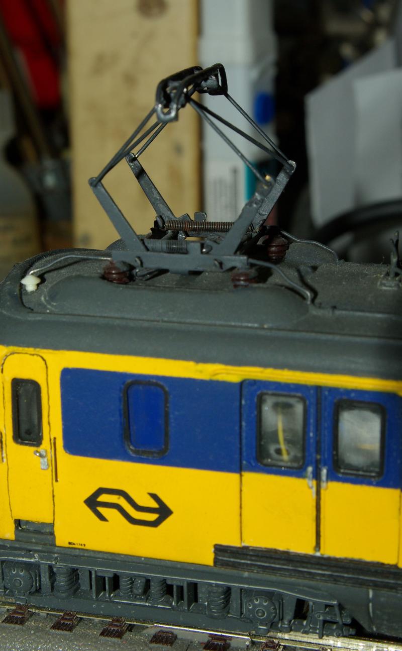

Prachtig Karst, die verbeterde lampen en stroomafnemers.
Kun je dat uitboren trouwens niet ook uithalen met de sluitseinen?
Ben erg benieuwd naar de ontwikkelingen met de koppeling. Ik heb een tijdje geleden een keer aangedromgen bij Artitec dat ze hun Scharfenbergkoppelingen los gaan verkopen. Daar leken ze ook toe bereid, maar er waren allerlei praktische complicaties met de productie. Maar ik begrijp hier dat er weer hoop is ...?
« Laatst bewerkt op: 12 October 2011, 13:36:08 door janw »

Citaat van: janw
Kun je dat uitboren trouewns niet ook uithalen met de sluitseinen?
Zou kunnen, ware het niet dat het merendeel van de sluitseinlichtgeleiders niet zonder breken gedemonteerd kan worden :(
Een andere optie daar zou kunnen zijn om de kier op te vullen met KristalKlear.

Even nog wat wilde info, de stroomafnemer aan de 3000v kant was groter, en had maar 1 enkel koperen strip als schuit.
Afstel hoogte 1500v is 5,84 meter en de 3000v 6,51 meter vanaf de railstaaf.
Karst Drenth
  • Berichten: 10490
    • Plan U op Sleutelspoor
Re:Piko Benelux Hondekop H0
« Reactie #493 Gepost op: 12 October 2011, 14:05:33 »
Klopt,
En... bekend. Het enige wat ik heb kunnen nabootsen, is de grotere hoogte ( grote panto-ramen )  ;D :P en het dubbel afgebogen zijn van de schuit. De rest nemen we maar voor lief ;)
Dus eigenlijk is de andere kant moeilijker, omdat daar de panto echt kleiner moet gaan worden...
Grtzz & thnx voor de extra info,
Karst
  • Berichten: 3895
  • Enge buur bij de buren
    • Spoorfoto's
« Reactie #494 Gepost op: 12 October 2011, 15:06:24 »
Karst
Valt wel mee hoor, vroeger met de Lima hondekoppen al gedaan op Sommerfeld stroomafnemers.
Staaldraad van bovenraam wegknippen
Onderraam tot gewenste lengte inkorten
Gaatjes op de hoeken van onderraam boren, 0,2mm groter dan het staaldraad dat je voor het bovenraam gaat gebruiken ivm met buighoek die op het gat scharnierd.
nieuw bovenraam buigen van staaldraad en dit door de gaten in het onderram vlechten
schuitje in bovenraam haken (nog het meeste geklier)
