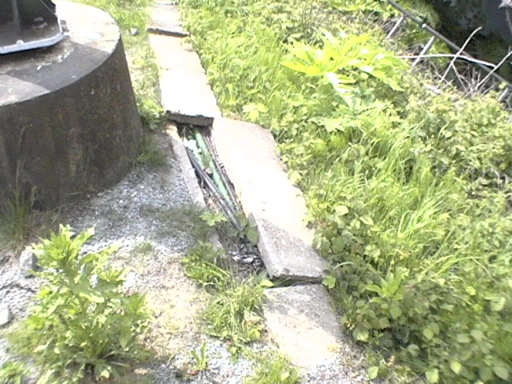

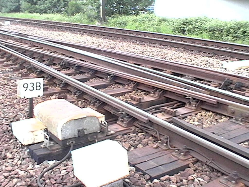

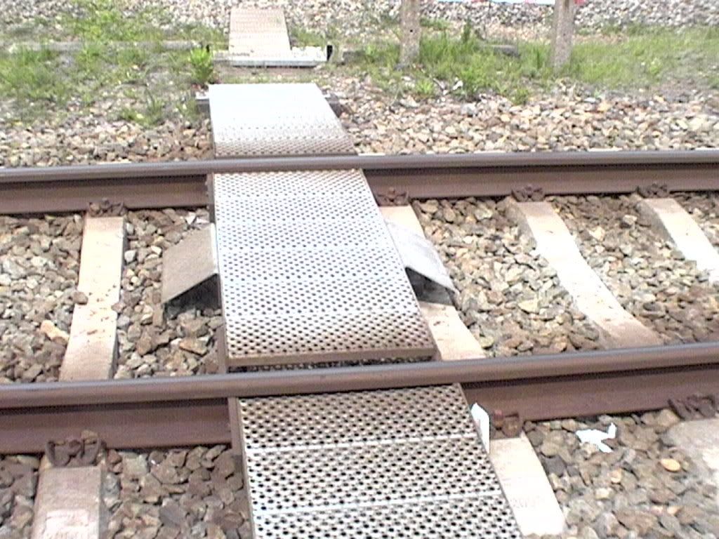

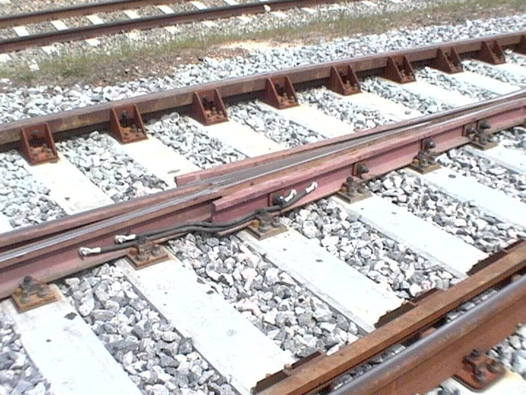

Peter van de Leek is zo vriendelijk geweest om kabelgoten van het merk Erbert bij me langs te brengen. Nu brengt deze firma ook wisselmarkeringen, wisselkasten, schakelkasten enz uit. Dit alles om de infrastructuur voor de treinbaan goed na te kunnen bootsen. Alles mooi natuurlijk, maar waar en hoe worden deze onderdelen in de baan geplaatst.
Ik kan daar maar weinig van terug vinden op het internet (of ik zoek niet naar de juiste termen :-|)
Wie kan me op weg helpen??? Anders wordt het een dag ergen fotograferen naar deze vaak in model vergeten onderdelen.

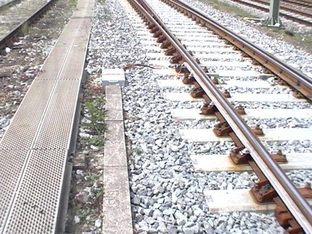

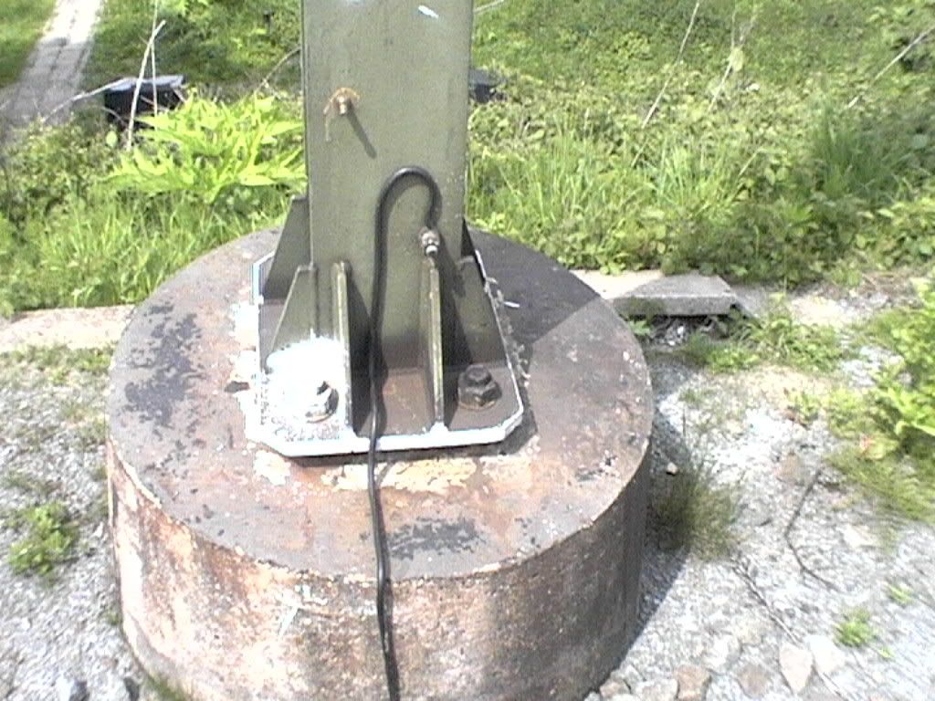

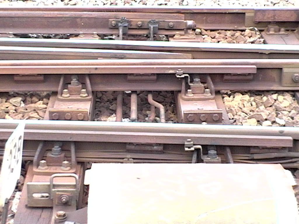

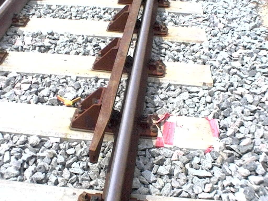

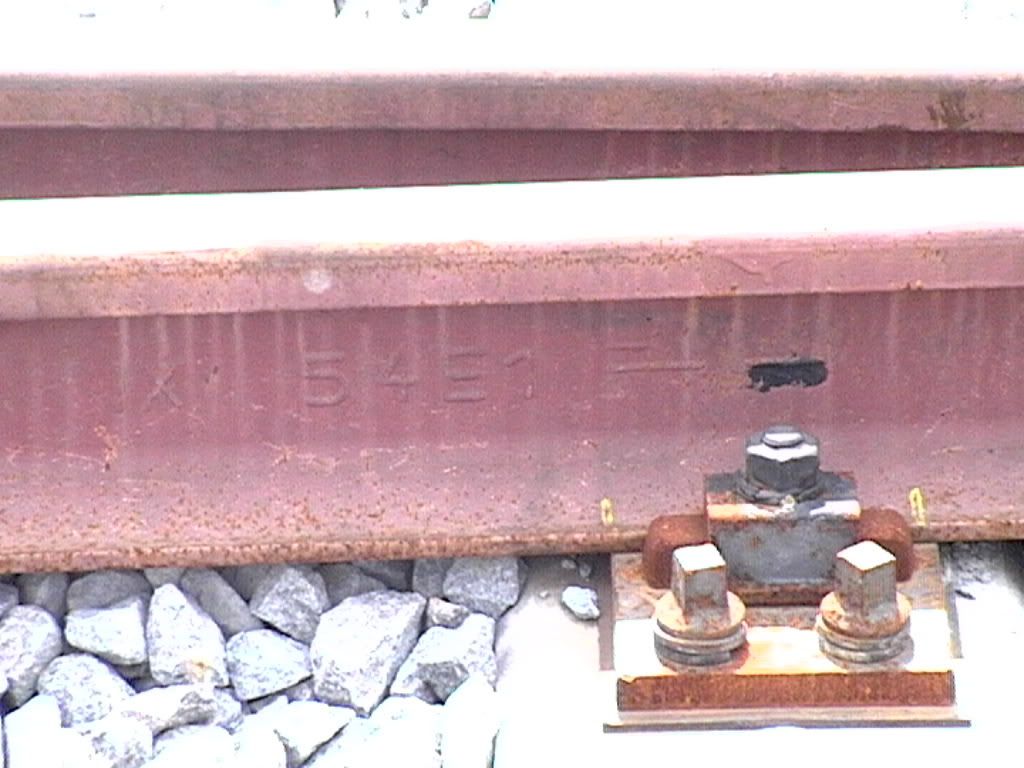

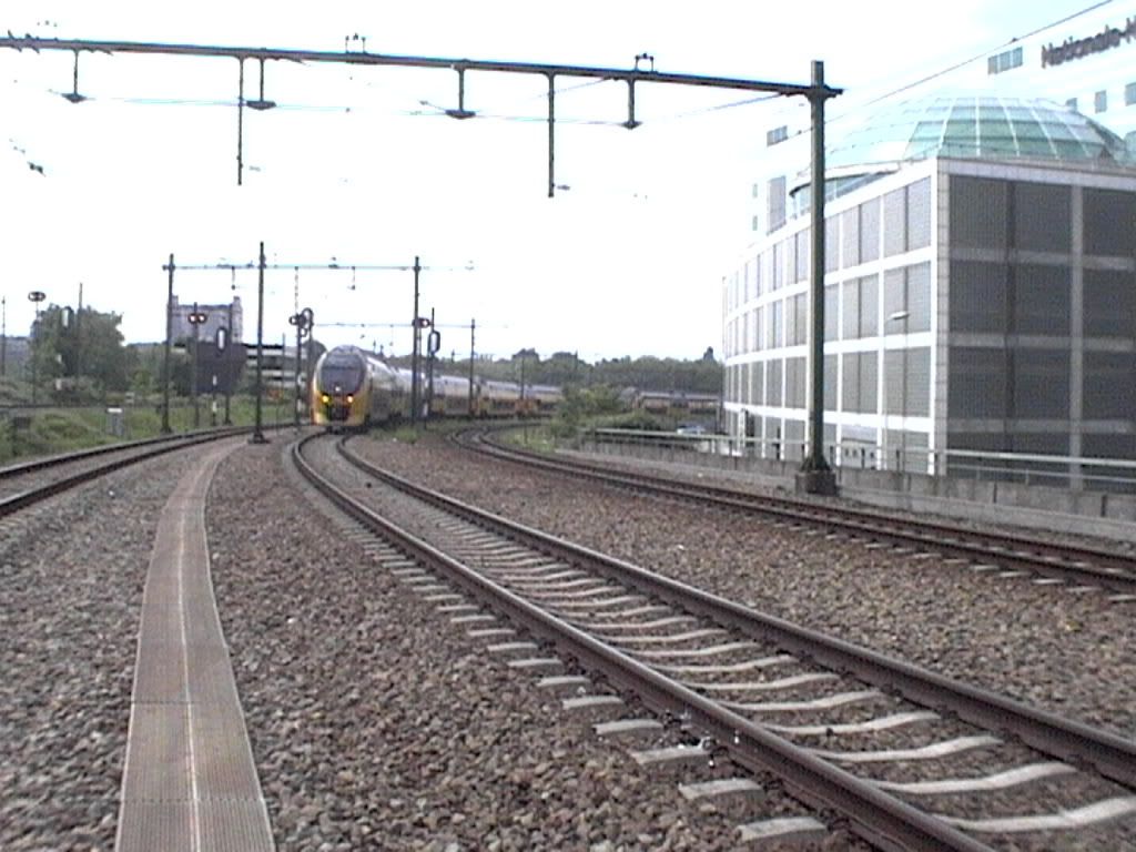

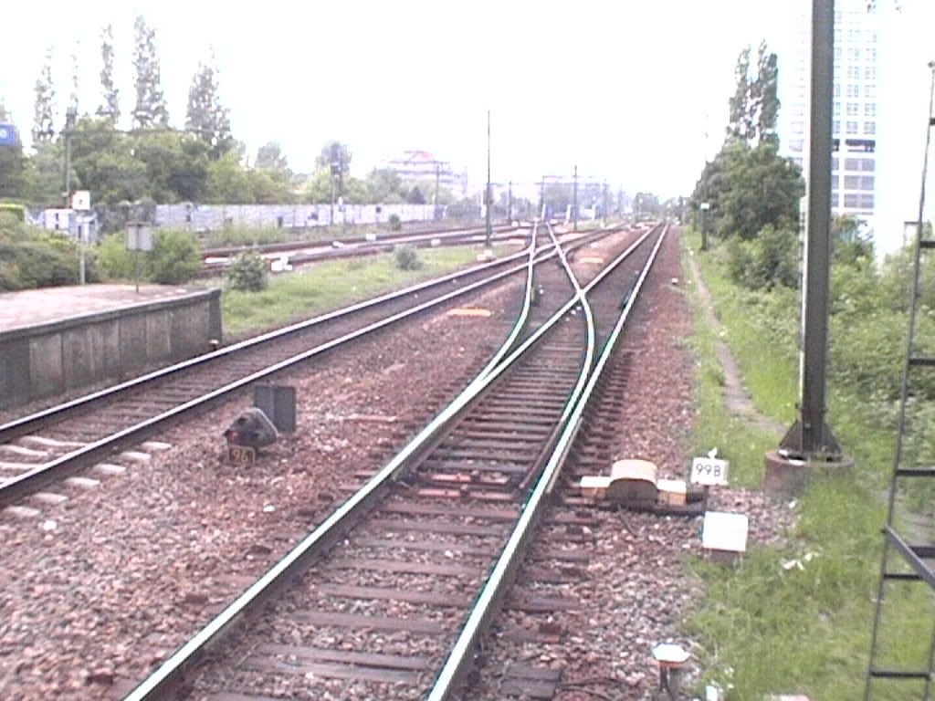

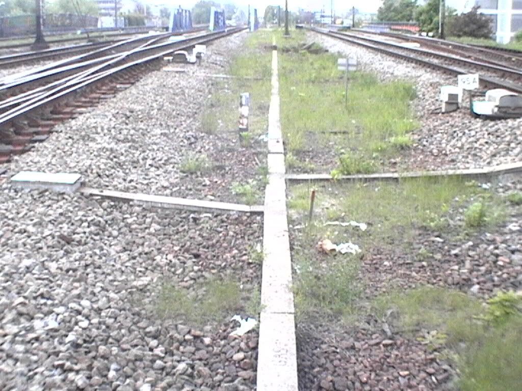

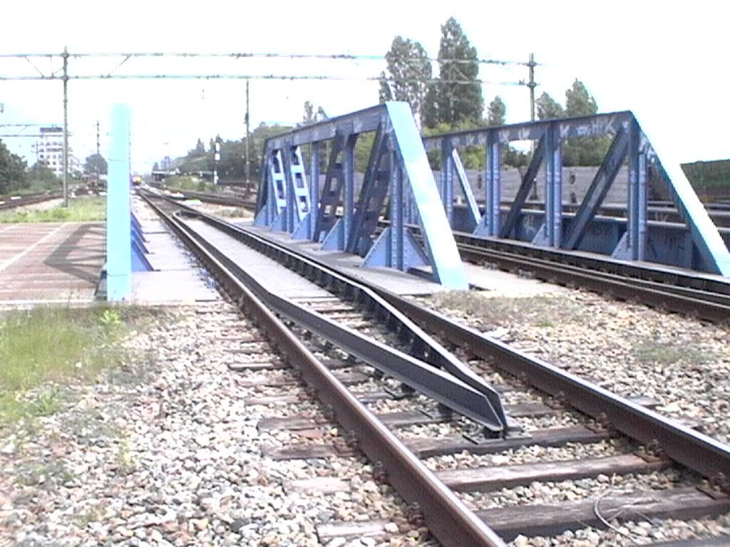

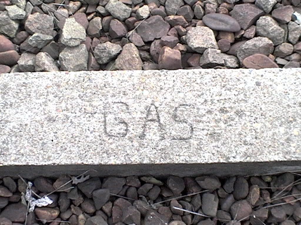

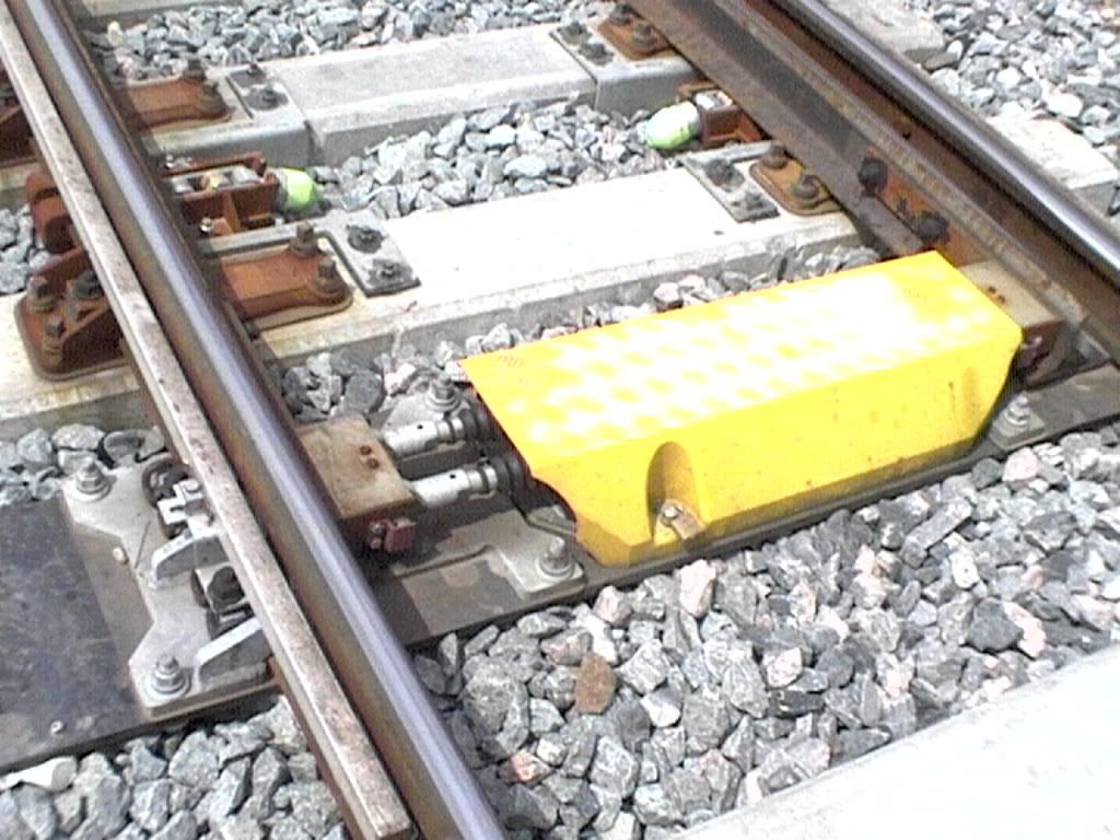

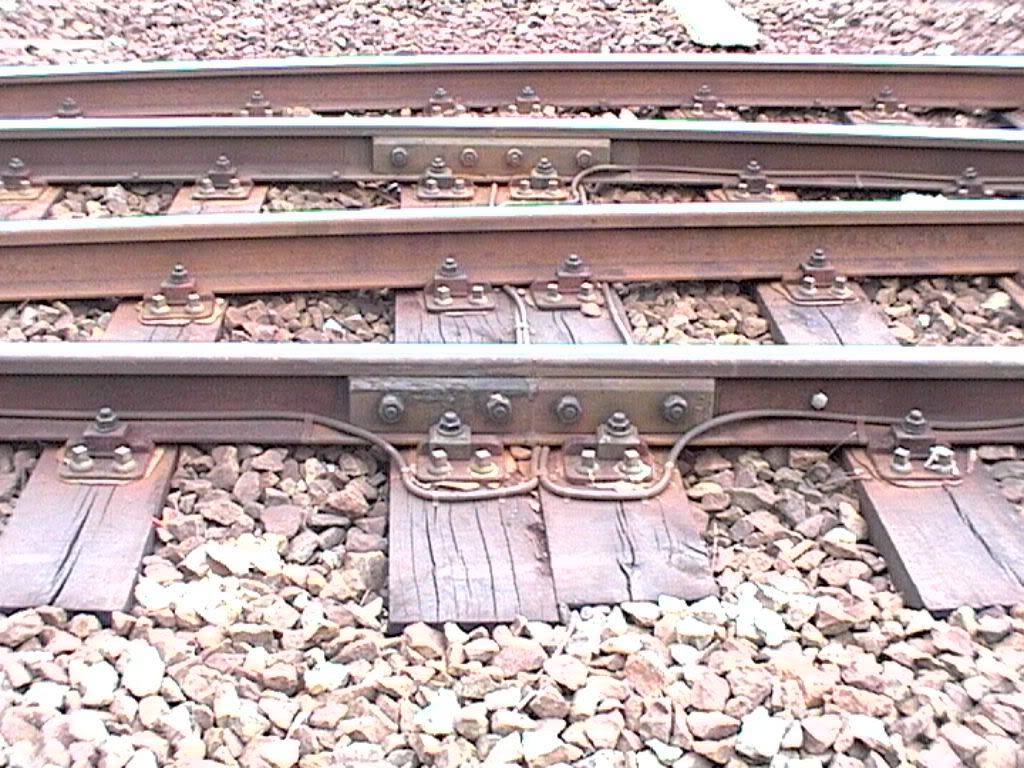

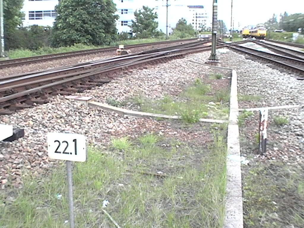

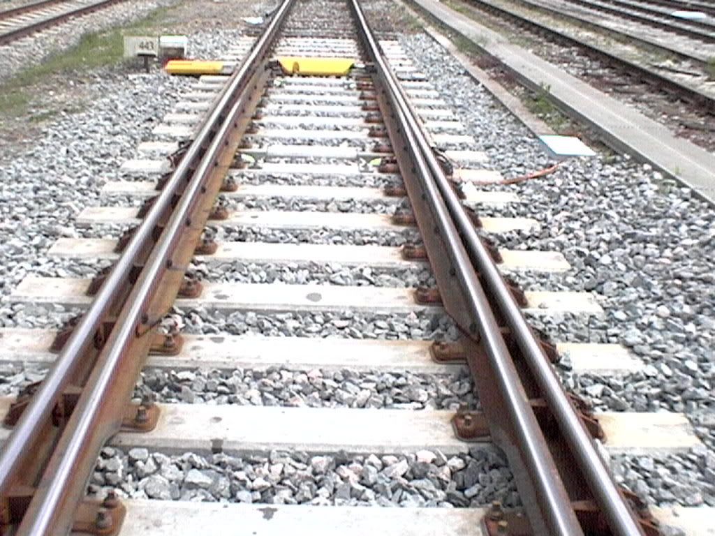

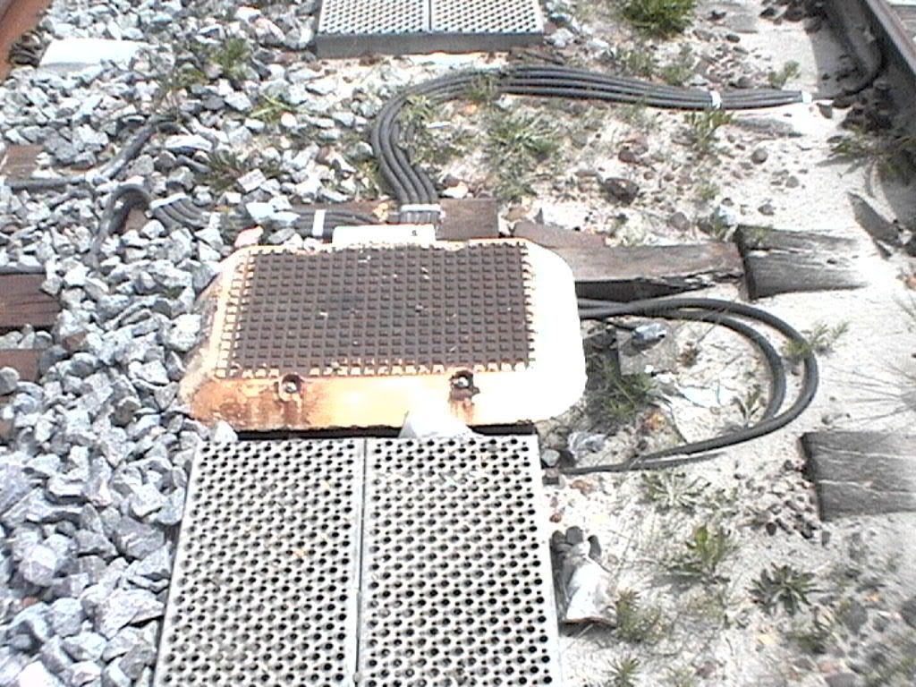

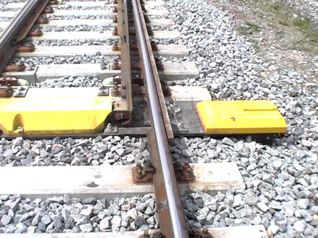

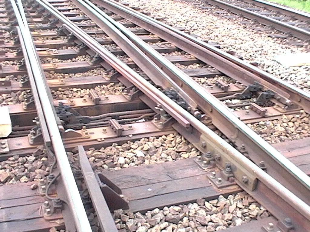

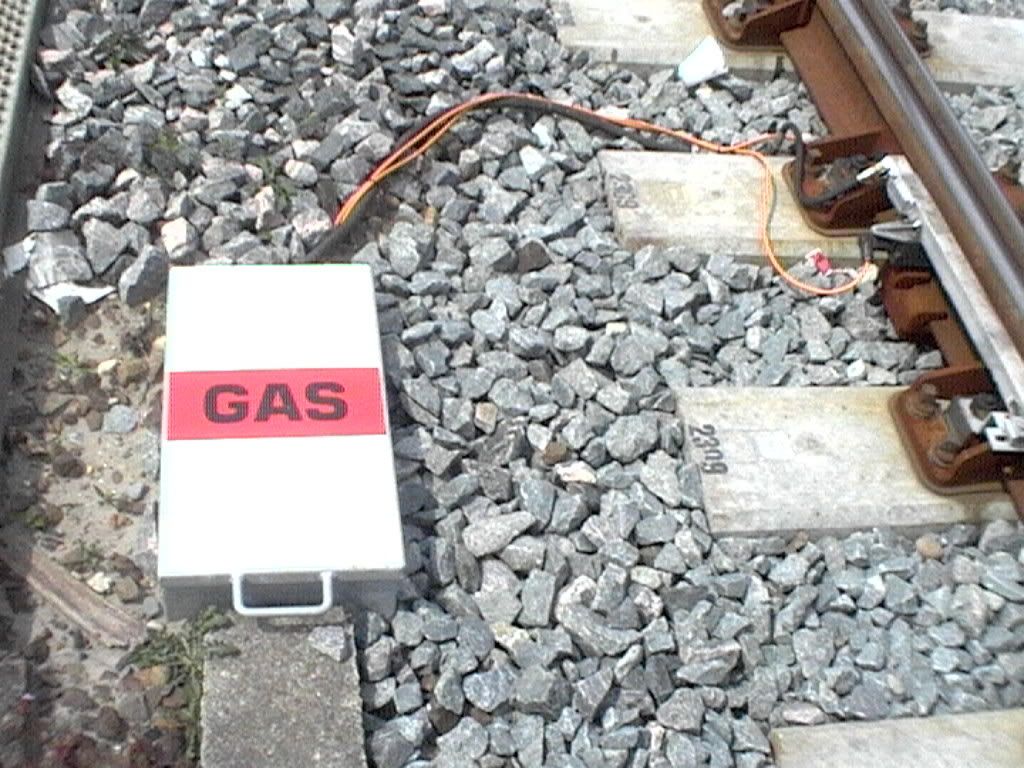

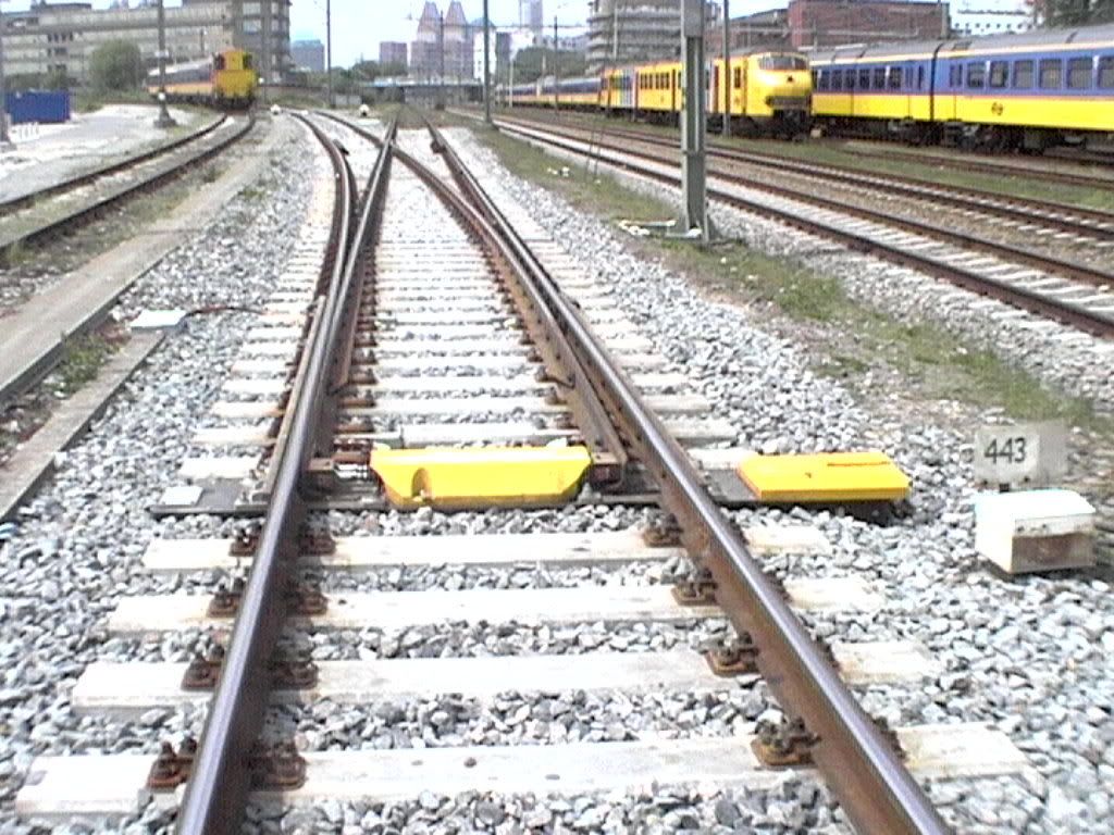

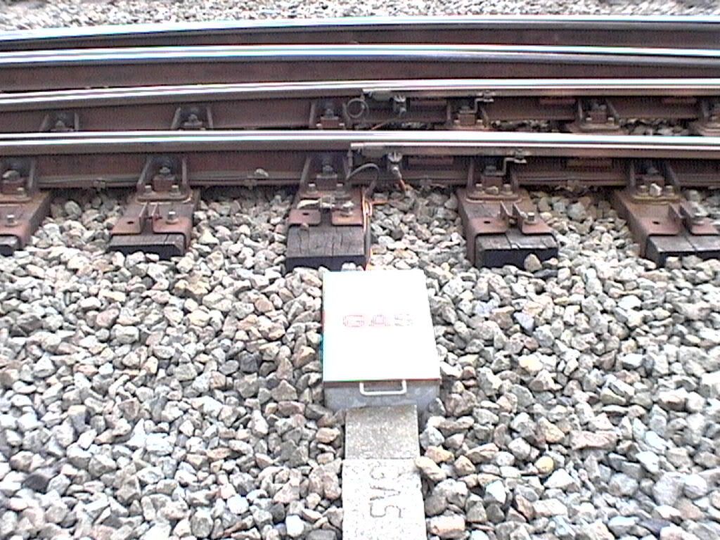

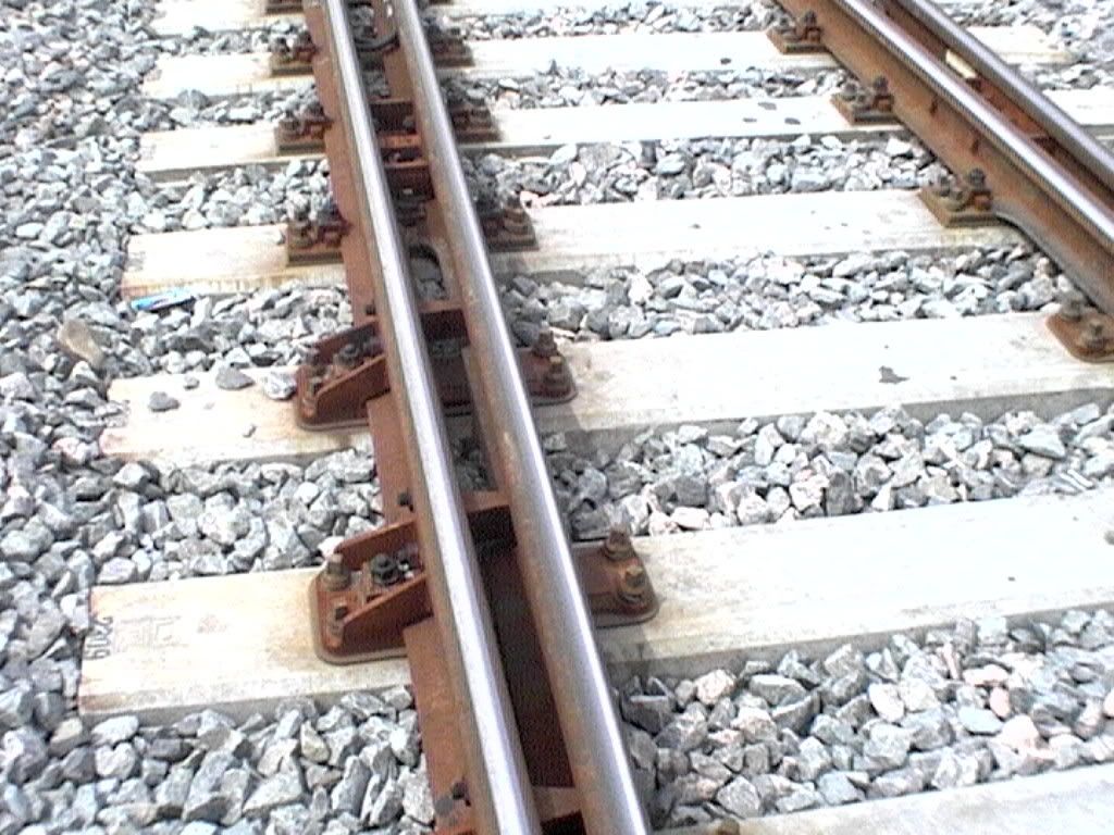

Als het eenmaal mis gaat, gaat het goed mis. De afgelopen weken zo weinig tijd gehad dat ik de plaatjes nog niet eerder op internet heb kunnen zetten. Nu is dit eindelijk gelukt, dus bij deze:
Bovenstaande foto's zijn niet van mij, maar hebben ooit een keer op het oude forum gestaan. Deze persoon heeft toen de plaatjes van zijn webspace afgehaald. Mocht iemand weten wie dit is, laat het eveen weten of vermeld het even.
Door op de foto's te klikken krijg je grotere exemplaren (1024x768) te zien.
Groeten, Marnix
Laatst bewerkt op: 12 February 2007, 10:23:46 door Marnix van Lit

Verdraaid zeg!!!!!!
Ik ben zelf wegens tijdgebrek nog niet in de gelegenheid geweest om foto's te maken

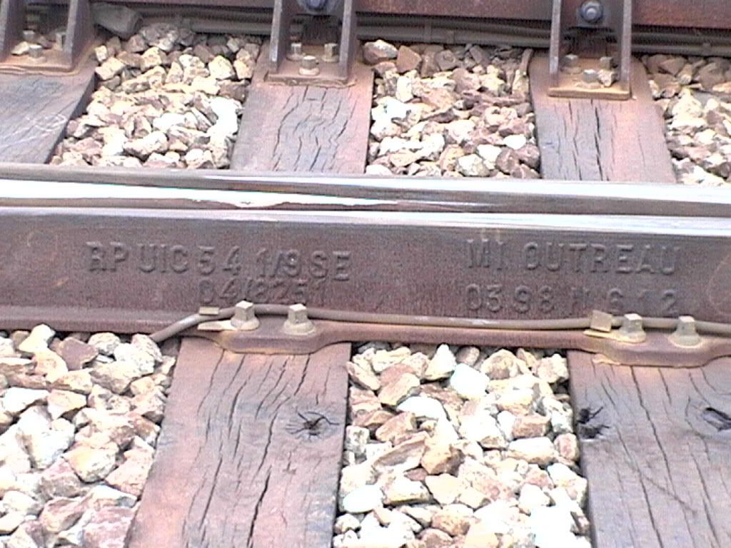

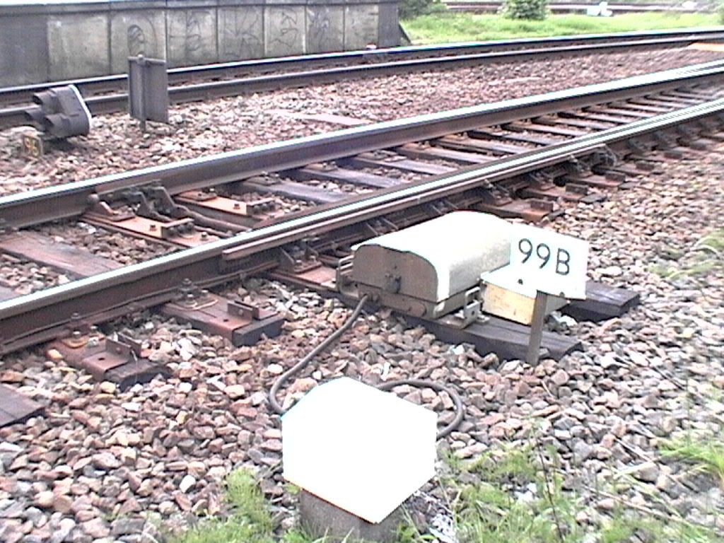

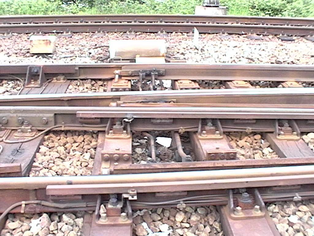

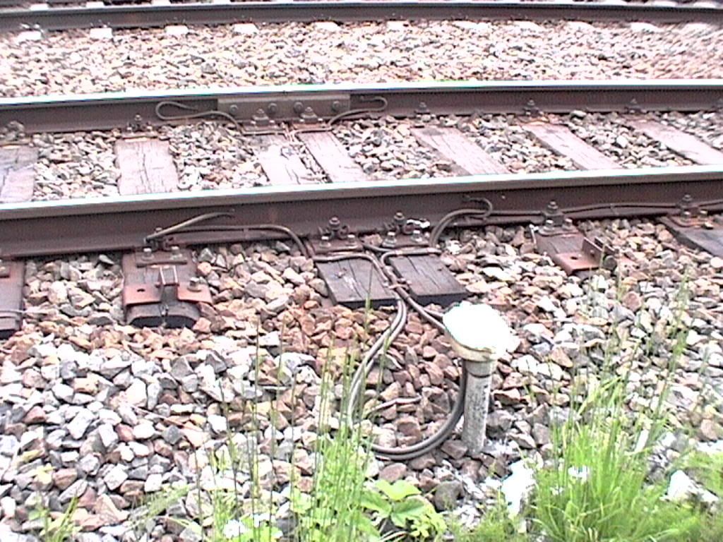

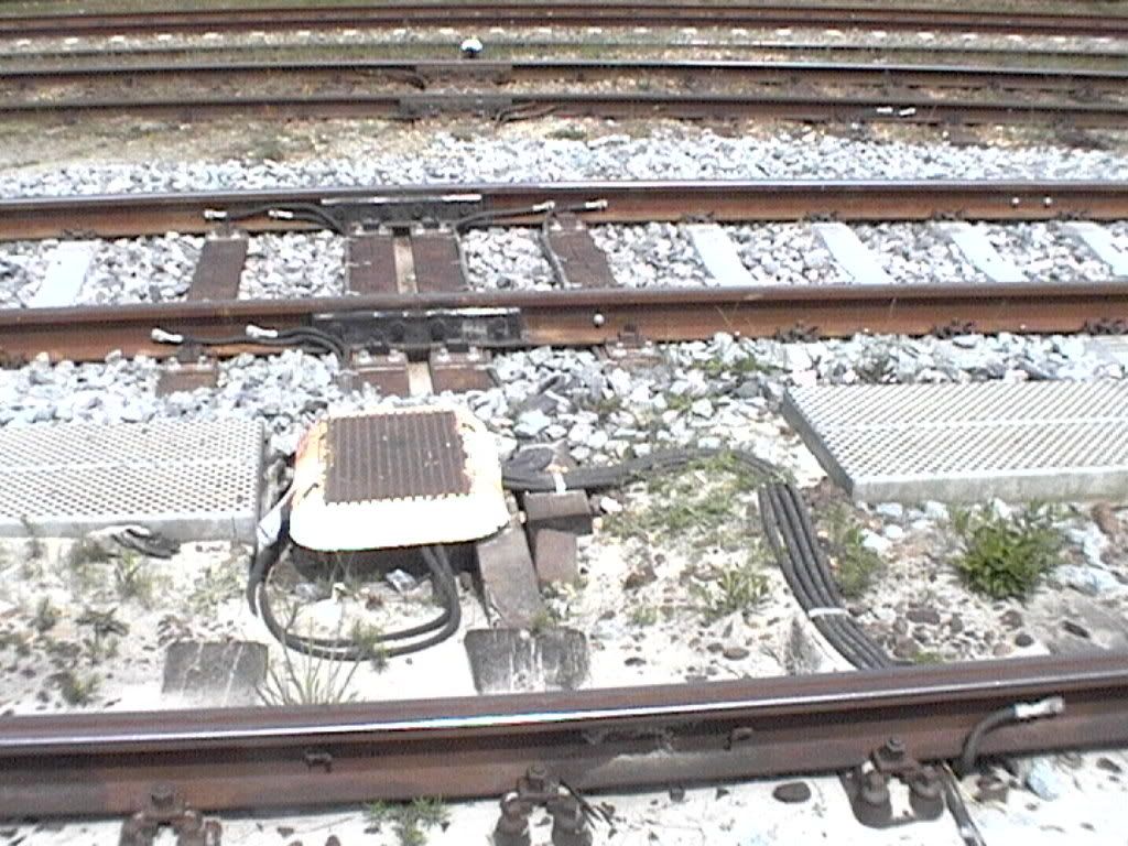

. Bedankt voor je posting Marnix. Nu rest mij alleen de vraag wat het precies is. Ik doel hierbij op de 2 voorbeelden boven de rangerende Hippel en de twee na laatste foto's. De overige foro's spreken wel voor zichzelf.
Groet, EJO
(Gaat weer opnieuw beginnen)
Lvdwerf
Re: infravoorzieningen/-techniek voor railbouw.......hoe uit te voeren
28 February 2007, 19:45:02 »
die twee boven de rangerende hippel dat zijn railspoelen gebruikt voor het verdelen van het spoor in secties voor de beveiliging maar het door laten van de retour stroom,
en de twee na laatste met het bordje (neem aan dat je die bedoelt) dat is gewoon een wisselaandrijvijng.

De foto's met wisselspoelen (die waren gelukkig voor de hand liggend) laten een ander klein kastje zien waaruit een kabel komt. Zou dat dan gewoon een stroomverdeler, of erg eenvoudig benoemd, een "stopcontact" zijn??
Leerzame foto's. Weet iemand nog waar meer info te vinden is.....
Groet, EJO
Lvdwerf
28 February 2007, 20:35:04 »
Bij oudere typen wisselaandrijvingen staat als het goed is een kastje met aansluitstrips en als ik het goed heb een schakelaar om de wissel handmatig om te kunnen krukken, dit is iedergeval wel zo bij de wisselaandrijvingen die ik ken van kijfhoek. Wat ik op de foto's mis is een accu kastje bij overwegen, dit is een klein RVS kastje ongeveer 50 cm hoog en 1 meter lang en iets van 50 cm breed met een naar twee kanten schuinaflopende bovenkant waar accu's in staan zodat de overweg nog naar een veilige situatie kan bij stroom uitval ( ik heb er nog wel een foto van moet alleen even zoeken).
als je nog meer wil weten roep je maar,
Lennert
