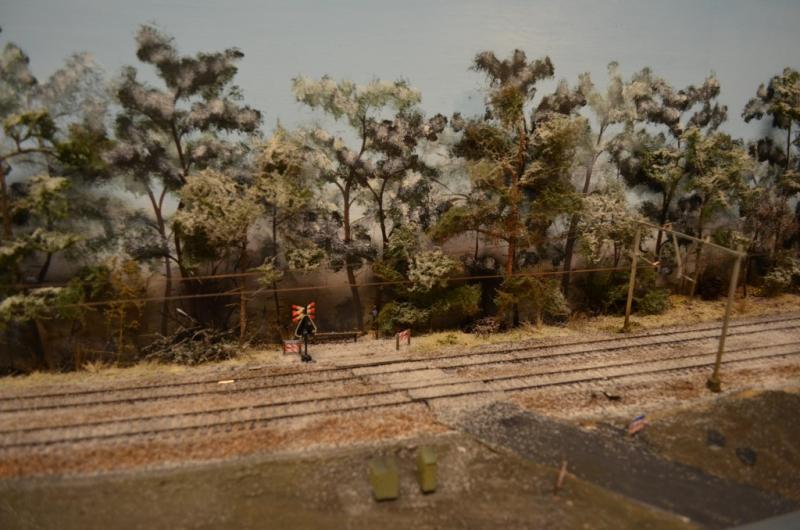

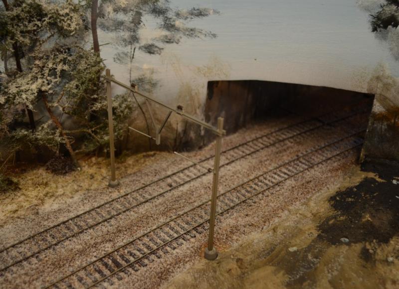

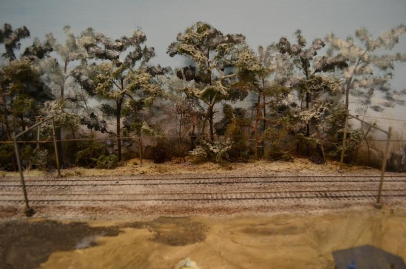

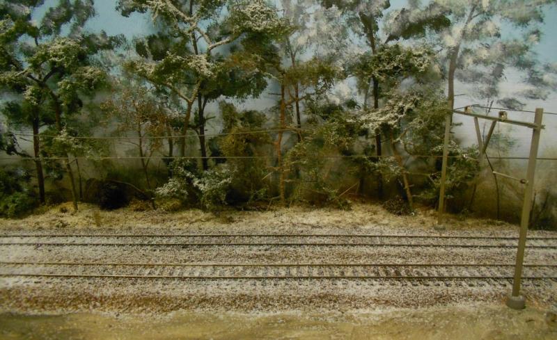

Ja dat weet ik. Maar het was mijn bedoeling om de illussie te wekken dat er geen onderdoorgang is maar dat het spoor gewoon rechtdoor door het bos loopt. Maargoed, ik heb de knoop doorgehakt en het extra portaal maar geplaatst.
Hier kan je hem al zien in de verte:
En van dichtbij:
Doordat het bos er nog voor komt denk ik dat het afstandsverschil niet echt storend zal zijn. Maar ik moet eerst nog enkele tientallen bomen maken om dat testen
Hoe vinden jullie overigens de braamstruik geworden?

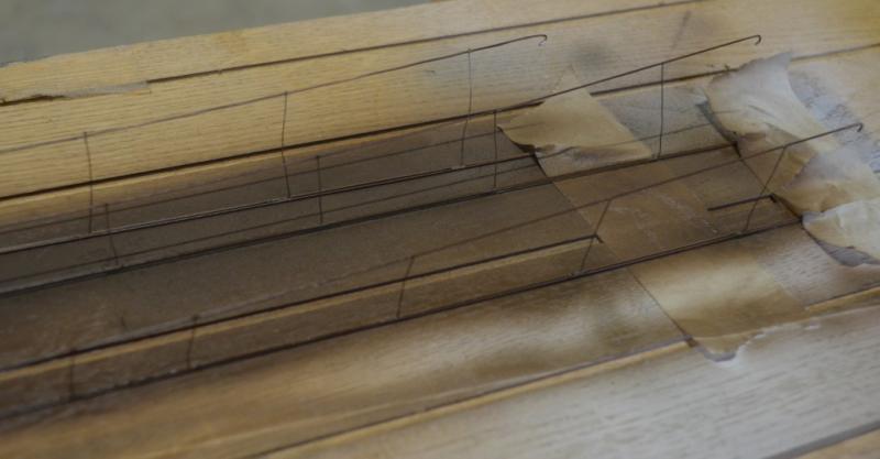

En ik ben aan het bovenleiding solderen geslagen. Want die ik wil eerst 'ophangen' voordat ik er een bos voor ga zetten
Het eerste teststuk bovenleiding wat enkele posts terug staat had ik eerst heel donker grijs gespoten. Maar dat beviel me toch niet toen ik het boven de baan zag. Ik heb er toen donker bruin/grijs overheen gespoten en dat zag er prima uit.
Bij deze stukken heb ik alleen de bruin/grijze kleur gespoten, maar als ik het zo zie is het te bruin. Als ik weer hobbytijd heb dan zal ik het boven de baan hangen en het nog eens beoordelen. Desnoods mijn door mijn bovenleidingsverf nog wat grijs mengen.

Ik vind het erg mooi worden! Ook leuk zo met die sneeuw!
Ga je trouwens de voet van de AKI nog wegwerken? Of is het juist de bedoeling dat je die zo ziet?

Braamstruik ziet er goed uit vooral zo met de sneeuw, rest van de baan mag er ook zijn

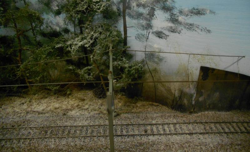

Ik had afgelopen zondagochtend nog wat geprutst. En ik heb een nieuw 'probleem' ontdekt. De bovenleiding trekt omhoog.
Dat is vooral op deze foto goed te zien (al lijkt het door de groothoekopname erger dan het is):
Het 70cm stuk heeft er gelukkig minder last van:
Maar ik heb al een donkerbruin vermoeden van de oorzaak. De hangdraad heb ik niet echt voorgebogen. Ik had hem gewoon gebogen vastgeplakt op m'n mal. De rijdraden en de hangdraad zijn van 0,6mm lasdraad gemaakt en dat spul is erg veerkrachtig. Dus na het solderen wil de hangdraad weer horizontaal worden en trekt daarmee de rijdraden iets omhoog. Oeps, daar had ik geen rekening mee gehouden
Maargoed, zoals ik al vermoeden beviel de kleur mij nog niet 100% dus het beste is om dit maar gewoon weer opnieuw te doen, en dan deze keer wel de hangdraad voorbuigen. Ik zal ze zelfs iets verder voorbuigen zodat als ze klaar zijn de rijdraad eigenlijk naar beneden gedrukt wordt, dat kan de kracht van de pantograaf wat opvangen.

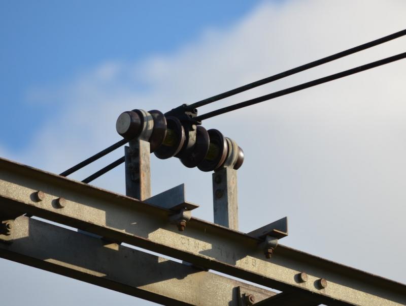

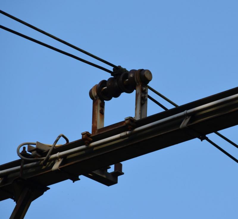

Nu ja, echt groen vind ik het zeker niet. Ik heb een aantal pagina's terug een paar grootspoor foto's geplaatst. Het ging toen om de isolatoren, maar er is ook wat draad zichtbaar:
Citaat van: Automatic-rock op 10 November 2013, 12:18:56
Als je goed kijkt ze je inderdaad hier en daar wat kopergroen schemeren, maar de hoofdkleur is toch bruinzwartachtig... Maar ik ga vandaag verder kleurtjes mengen, kijken of dat wat oplevert.

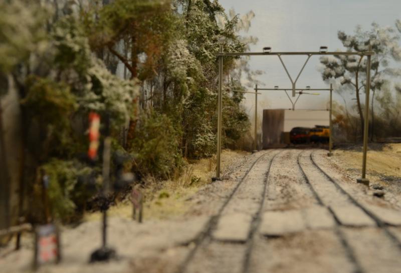

Ik heb 1 stukje al opnieuw gemaakt:
Door de hangdraad voor te buigen blijft de bovenleiding nu wel recht hangen. Hij heeft ook al de nieuwe kleur, deze bevalt mij beter. Ik heb aan het oude mengsel een beetje wit, een beetje groen en aardig wat zwart toegevoegd.
Links de nieuwe kleur en rechts de oude (deze verf ik later wel even met de kwast, dat is minder gedoe dan dit stuk los te halen):

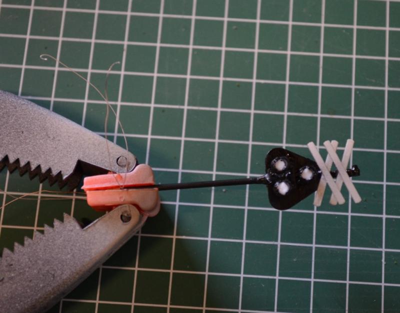

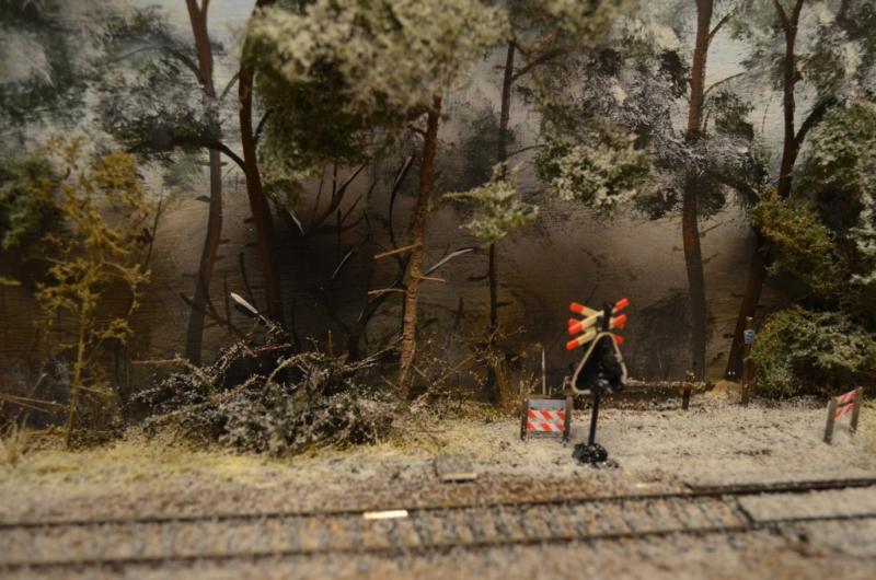

De bovenleiding voor de 1e module is klaar, en ook de 2e AKI. Deze laatste staat wat scheef op de foto, maar geen zorgen, hij stond hier nog los. Inmiddels staat hij haaks, waterpas en loodrecht vast

Het wordt echt goed! Die laatste foto is echt helemaal raak, net echt; de technische details van de overweg, de achtergrond, de dieptewerking... alsof ik zelf na school die foto sta te maken (maar dan zou rechts mijn fiets op z'n kant naast de weg liggen, misschien kun je die nog even toevoegen). En het effect met die Lima Hondekop is helemaal fascinerend- het tijdsbeeld '1980' wordt er door versterkt zonder dat het realisme van de scene als geheel achteruit gaat.
Wat betreft de Artitec kasten durf ik je uit eigen waarneming gerust te stellen, die stonden overal nog in die vorm in de jaren '80. En nu nog steeds, maar inmiddels vaak overgeschilderd (als dit niet klopt, zal Sebastiaan me wel corrigeren).
Maar die AKI's had je volgens mij niet in de jaren '80, van toen herinner ik me alleen het type met ronde achtergrondborden bij elke lamp apart, als bij de AHOB's.
