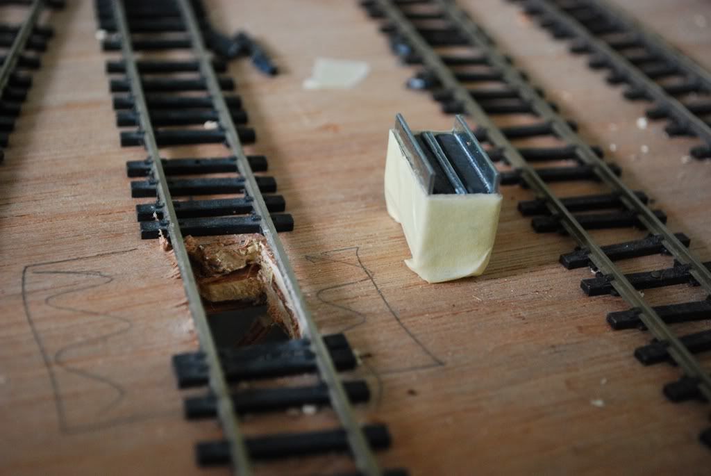

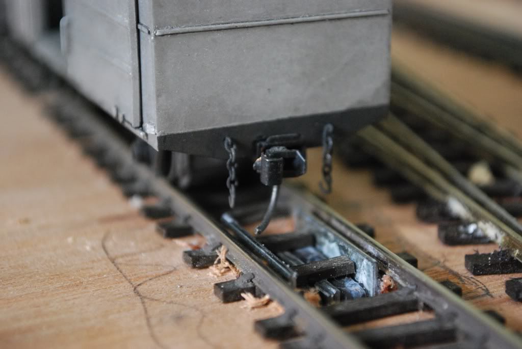

Voor ons indobaantje in aanbouw wilde ik es wat anders dan de dikke plakken tussen de rails die je met normale kadee-magneten hebt. Ik had es wat zitten vogelen met een gesloopt deurmagneetje en dat leek te gaan werken, tijd dus om er es wat verder mee te klooien. In plaats van de dikke plak magneet die je bij zo'n kadee-geval ziet zie je nu alleen 2 stukjes "contrarail", toch een stuk geraffineerder vind ik. De feitelijke magneet zit net onder de dwarsliggers en verdwijnt dus later onder de ballast.
acceptabel toch?
het werkt dus.

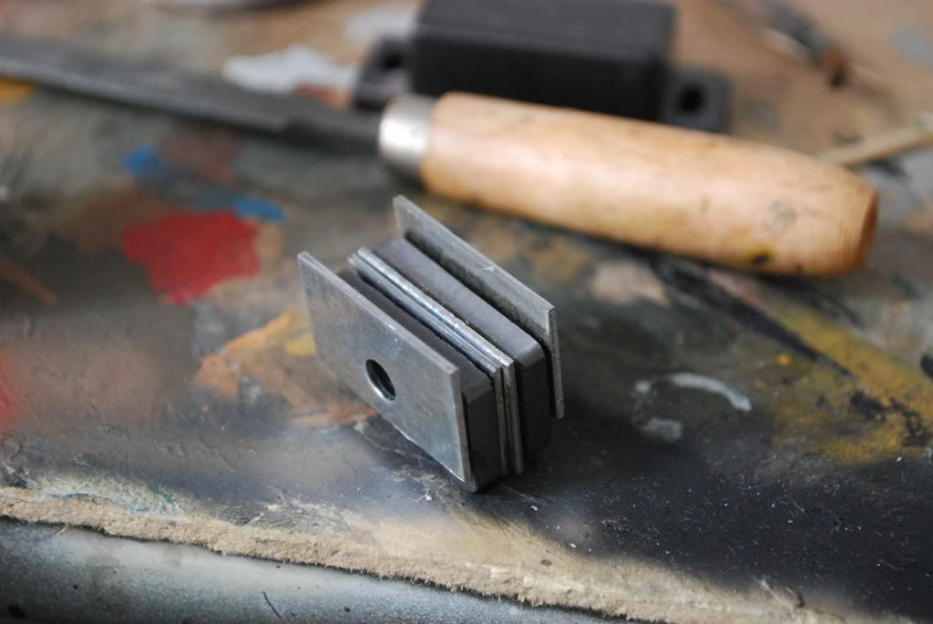

eerst maakt men de magneet, de buitenste platjes steken een stuk (de hoogte van het spoor) uit naar boven, de hele zaak zit met secondelijm op elkaar. Het hele zaakje moet makkelijk tussen de flenzen van een wagen passen.

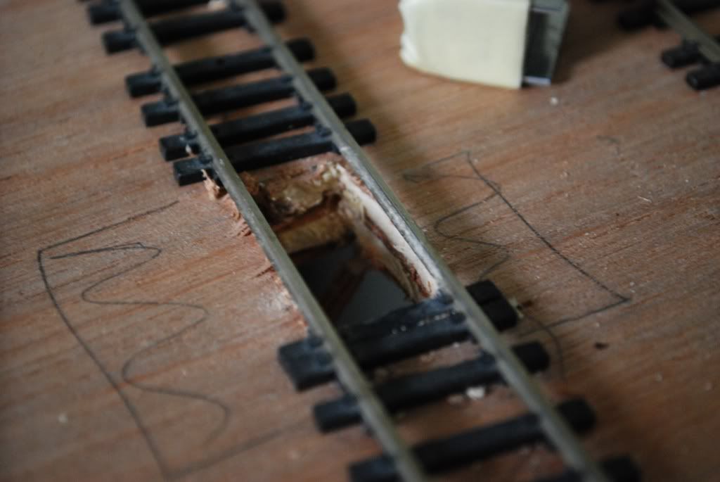

dan ragt men een gat in de baan (ik zette gewoon een 3mm-frees die ooit bij een multitool zat in een boormachien, draait niet te snel en freest prima) dat groot genoeg is om het hele zaakje ruim en recht in te hangen en snijdt men de dwarsliggers tussen het spoor uit
om de magneet er een beetje strak in te laten passen ging er vervolgens een meter afplaktape omheen

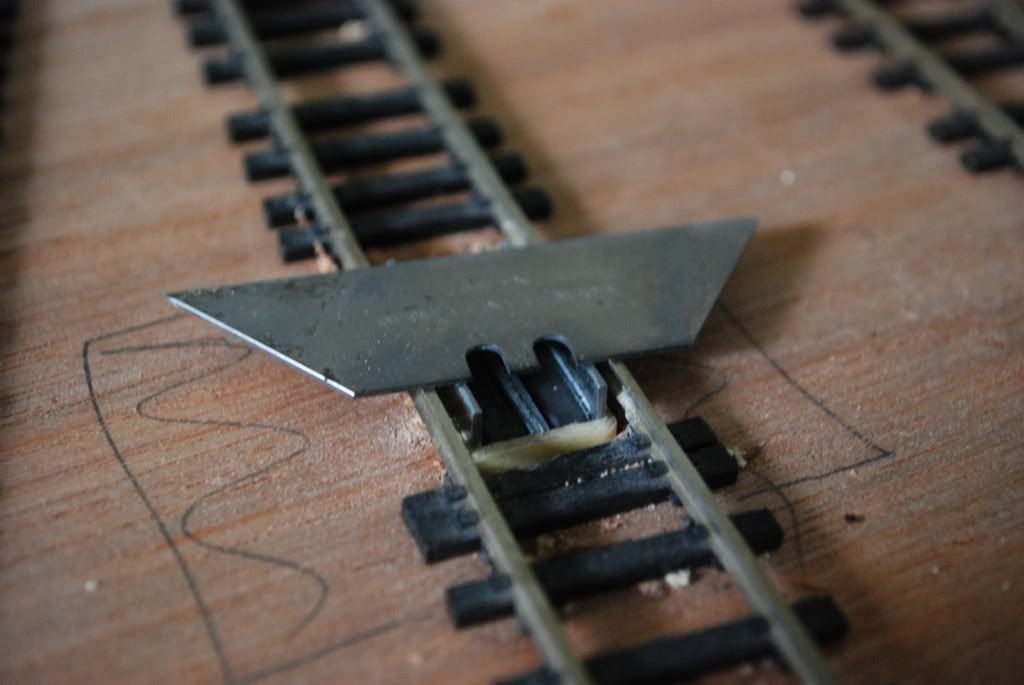

De magneet moet zo komen te hangen dat de contrarailtjes op dezelfde hoogte zitten als de railkop. Heel simpel: mesje of ander vlak plaatje ijzer erop klikken en met een puts lijm erop in het gat laten zakken. Als de zaak droog is de verhakselde dwarsliggers op maat maken en in stukjes terugzetten.
