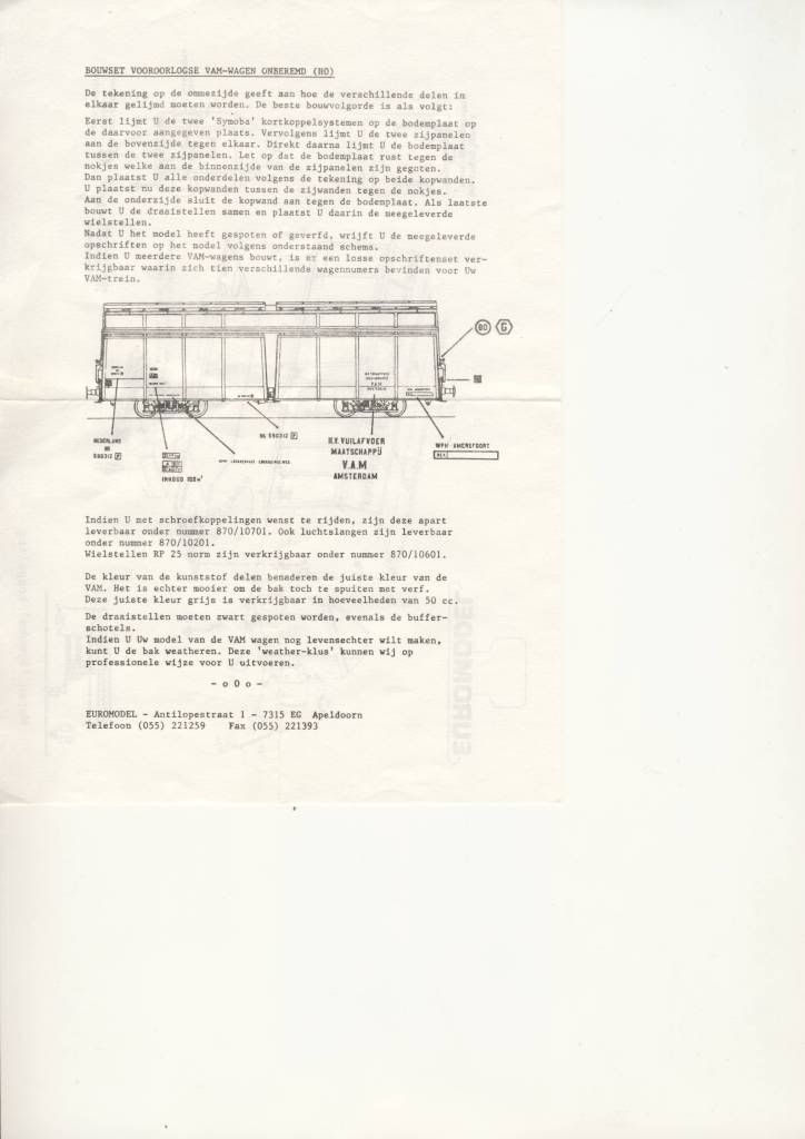

Even in de kast gedoken voor de bouwbeschrijving , en de scanner wakker geschud, nou maar hopen dat het resultaat een beetje leesbaar is.
(plaatje selecteren en naar boven slepen om hem groter te maken)
Laatst bewerkt op: 31 July 2010, 23:45:46 door ronald1956

Bedankt heren. Plaatjes zijn groot genoeg Ronald.
Een klein Symoba mechaniek, kun je door het gat naar binnen werken heb ik inmiddels bedacht. Dan is het bijzonder handig dat ik nu weet hoe het ter plekke eruit ziet.

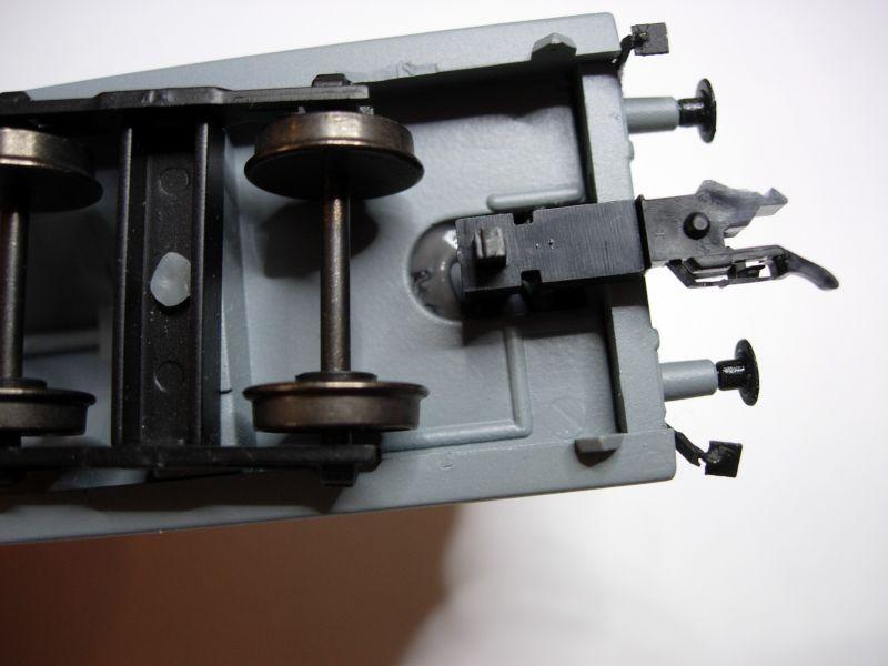

Eerst een kleine Symoba proberen. Die kun je door het gat naar binnen wurmen. Veel lijmoppervlak is er niet dus met van die grijze tweecomponentenlijm vastgezet. Eens kijken of dat houdt.
Dennis
Re:Constructie Euromodel VAM wagens
08 August 2010, 16:34:43 »
Ziet er goed uit
Zal het ook eens gaan proberen, dank voor de foto.
Grts,
Dennis
Berichten: 22813
08 August 2010, 17:09:51 »
Het rijdt voorlopig prima.
Een Fleischmann mechaniek gaat ook, maar vergt wat meer werk. Eerst moet je de bodem vlak maken, daarna ter plekke ruim 2 mm ophogen opdat de koppelinghouder onder de bufferbalk kan bewegen.
Voorlopig is de kleine Symoba gemakkelijk en oogt beter.
