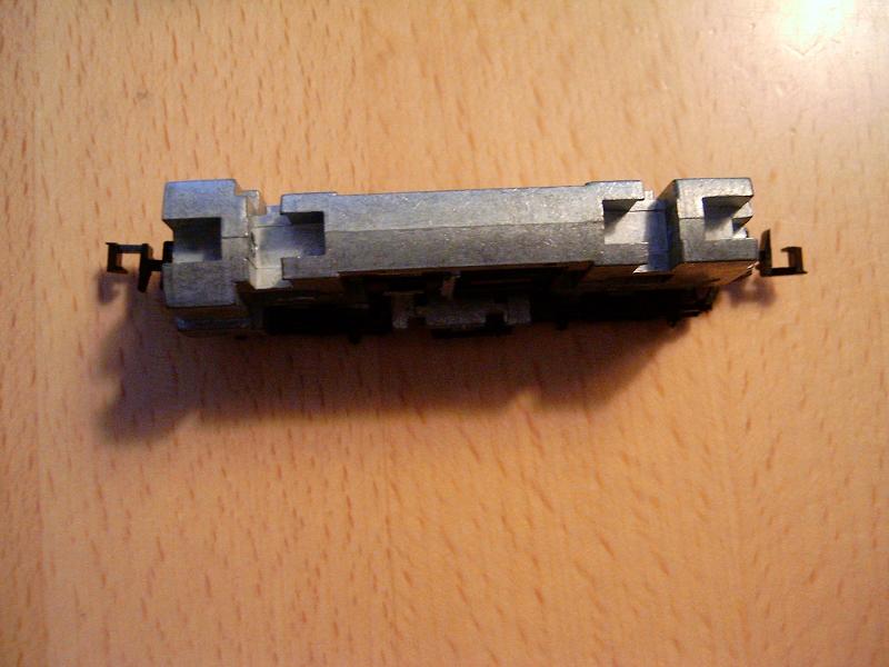

En een Minitrix 2200 als onderstel gebruiken?

Ik heb wel een Minitrix "2200" (mag eigenlijk de naam niet hebben), ik zal zo ff de kap erafhalen en kijken...
HansQ, RailClub Utrecht
HansQ
  • Berichten: 2048
  • Daar waar de rook is, is de kortsluiting...
Re: BNLS-Werkspoor - NS 2200
« Reactie #37 Gepost op: 08 August 2010, 16:06:16 »
De Minitrix "2200" is aan de achterkant ongeveer 14,7 mm breed bovenaan waar het machinehuis zit en is daar aan de basis ongeveer 17,2 mm breed.
Het hele chassis is ongeveer 70 mm lang en in het midden waar de motor zit 9,5 mm breed. De motor zelf lijkt echter wat breder, op sommige plekken tot wel 11,0 mm.
Bovendien is het chassis aan beide zijden van de motor iets breder, namelijk ongeveer 11,0 mm. De hoogte van het chassis vanaf de onderkant voetplaat (heet dat zo?) is ongeveer 20,0 mm.
Dit betekent dus dat het Minitrix "2200" chassis alleen zal gaan passen als er flink aan wordt gevijld/gefreesd, waarbij de motor wel eens een probleem zou kunnen worden, want die is "open".
Aan de andere kant heeft dit chassis ten opzichte van de Minitrix MAK/6400 het voordeel dat de voetplaat er geen onderdeel van uitmaakt en je dus niet de kap en/of het chassis hoeft te wijzigen daarvoor.
Voordeel van de Minitrix MAK/6400 lijkt mij weer dat deze waarschijnlijk meteen past qua breedte en de motor veel beter en langzamer loopt, nieuwer type en vliegwielen erop.

zijn er geen andere amerikaanse switchers te krijgen van kato of amerikaanse merken? Ik heb ooit es een baldwin S12 zitten vertimmeren en die leek wel opmerkelijk veel op een 2200. Athearn pleurt al zn andere switchers ook op dat onderstel, dus elke willekeurige zwitcher van ongeveer het formaat van een S12 zou moeten kunnen

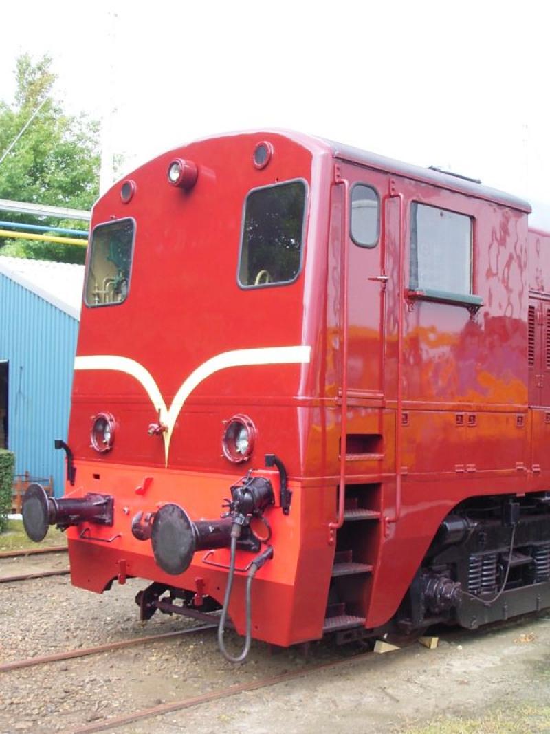

Mitchell ...klasse, zeer fraai! (y)  Maar als je toch bezig bent met het verder ontwikkelen van de kap neem dan de dakluiken mee! Deze dien je samen te verbinden. Volgens mij ben je uit gegaan van een Roco kap? Deze is namelijk incorrect. Hier heb ik een duidelijke overzichtsfoto van de huif en dak van een NS 2200. Die 2 bulten nabij het rooster die je hebt weergegeven kan je weglaten want hebben daar nooit gezeten. Roco hé.
De handrelingen van het machinistenhuis dienen ook tot net onder aan het dak doorgetrokken te worden. Doe er je voordeel mee.  ;)
https://images.beneluxspoor.net/bnls/img041_5_1.jpg
https://images.beneluxspoor.net/bnls/HE_432_01_int_grt.jpg
https://images.beneluxspoor.net/bnls/biescg8.jpg
trapje nabij de batterijkasten
https://images.beneluxspoor.net/bnls/Ns2225trede.jpg

Hmm, gezien de perfecte rij-eigenschappen van de Minitrix MAK/6400 en de mindere ervaringen die ik heb met de Minitrix "2200" die intussen wel 20 jaar oud is zou ik altijd voor de het nieuwe MAK/6400 modelletje gaan. Ik heb er zelf een drietal op de kop getikt door "RAG" beginsetjes te kopen voor Euro 60 a 70 en de wagons en rails die erbij zaten weer te verpatsen dus voor netto ongeveer Euro 40 per stuk. Dus ik denk dat ik er een aan ga wagen. Levert me bovendien een reserve 6400 kapje op voor omspuitdoeleinden!
