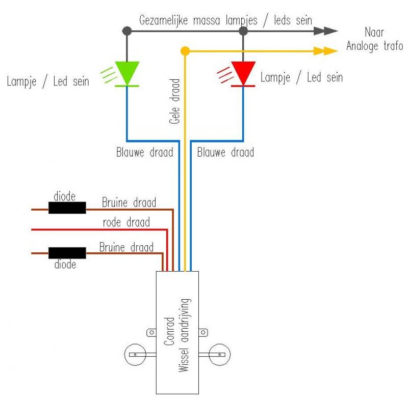

Hallo allemaal, wil jullie allemaal hartstikke bedanken met name Ronald voor de duidelijke schets , dacht eerst dat je die steldraad als die boven de tafel kwam in een 90 graden hoek moest buigen . Nu heb ik nog een vraag wat mij te binnen schiet .............die wisselmotor van conrad heeft bij mij een polarisatie voor harstuk , bij piko wissels is het niet nodig , nu wil ik die draden gebruiken voor het aansturen van een sein , groen , rood. Zodat ik weet in welke stand die staat . De aansturing van de wissel gebeurd door een lenz wisseldecoder 150 .Kan iemand mij uitleggen hoe ik dat moet aansluiten ?

Hoi Gert,
Zoiets?
Bij het aansluiten moet je even kijken op welke blauwe draad de spanning staat. Anders moet je even de blauwe draden omwisselen. Je kan natuurlijk meerdere seinen aansluiten op deze manier, voor bijvoorbeeld ieder spoor één.
Groeten Ronald.

Hoi Ronald , hartstikke tof dat je hier ook mij ermee helpt waardeer ik echt , ga het ff uitprinten en ga er morgen mee aan klooien . De wissel werkt perfect dankzij je schema . Als ik dit voor mekaar heb ga ik naar de volgende stap , namenlijk beveiligen als de sein op rood staat dat de loc gaat stoppen en dan ook meteen een heel blok stil leggen. Ik heb lenz systeem . Volgens mij kan ik ook rustig wisseldecoders van conrad bestellen en op systeem lenz aansluiten toch die lijken me veel goedkoper.

Hoi ronald , kon de verleiding niet weerstaan en heb meteen ff geprobeerd, werkt perfect en is dus gelukt . Nu nog de beveiliging met blokken liefst digitaal, misschien dat je daar nog suggesties hebt. Heb er geen haast mee hoor .
groetjes gert en ben blij dat je me geholpen hebt met die wisselaandrijving en die seinen .
