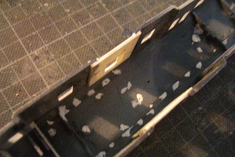

janw
  • Berichten: 2236
  • Bruggen-IG:
Re: Blokkendoos: losse koppen met vouwbalg?
« Reactie #28 Gepost op: 03 February 2019, 00:55:19 »
Dikke laag stof wegblazen.
Dit project uit 2012 lag nog steeds onafgebouwd in een doos te liggen. Deze week maar weer eens opgepakt. Eigenlijk was het al ver gevorderd.
Wat moet er nog gebeuren?
-bak aan onderstel vastmaken
-gewicht in de wagen
- buffers
-interieur
- accubakken en treeplanken aan onderstrel
-verdere detaillering (handgrepen, seinijzers)
-div. schilderwerkjes
- nummer erop en aflakken
Huidige toestand
Bevestiging aan onderstel en interieurbouw hangen samen. De schroeven draaien in blokjes hout, die op hun beurt zijn vastgemaakt aan tussenwandjes. De schroeven moeten de draaistellen niet hinderen, dus komen tamelijk ver van de koppen uit, in de reizigersafdeling. Een los plaatje met de banken erop leek me dan minder handig, want dat blokje zit er al. Daarom een aantal strookjes styreen aangebracht als 'tussenwandjes' onder de ramen waar strakes de banken aan gelijmd worden.
Dit heeft wel weer gevolgen voor de montage volgorde: de ramen moeten dan eerst worden gemonteerd want daar kom je als de banken er zitten niet meer bij. Dus moet ook het gehele spuitwerk af zijn voor we verder kunnen.
De tussenwandjes:
het gewicht uit een plaatje daklood is hier ook te zien, weegt ca. 30 gram. Het totale rijtuig is hiermee globaal even zwaar als een gewoon Roco blokkendoos-tussenrijtuig (van de latere serie) .
Buffers; ik had geen bruikbare fabrieksonderdeeltjes meer liggen dus maar zelf gemaakt. Het kan ermee door.
