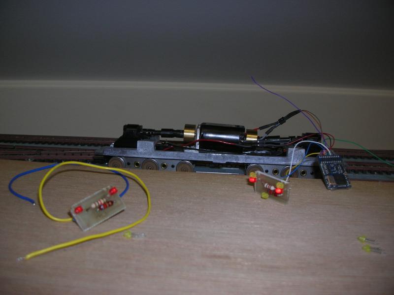

@Karst
Dat is hier niet het geval...de onderdelen zitten zo als in het schema gemonteerd...helaas eigenlijk, want anders was het opgelost
@JAB
Weet ik, maar heb ik bewust niet gedaan. Als de lok "achteruit" rijd, zit daar geen modelkoppeling en dus nooit een sleep. Dan mogen de sluitlichten daar wel automatisch aan gaan.
Rangeerlicht zou wel leuk zijn.....maar hoe sluit je dat dan weer aan  ???
Eerst vanavond testen wat er nou precies loos is,
Jakop

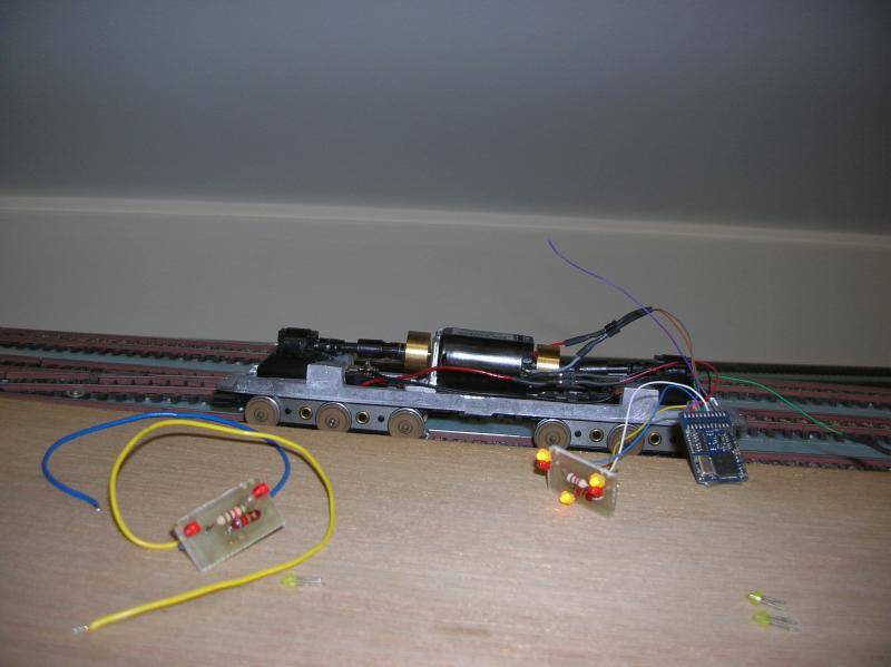

« Reactie #19 Gepost op: 27 January 2010, 20:21:23 »
Het meest onwaarschijnlijke bleek waar.....op elke print was één led stuk  ::)
Nadat ik er 3 hele op één print had gezet was er licht  (y)

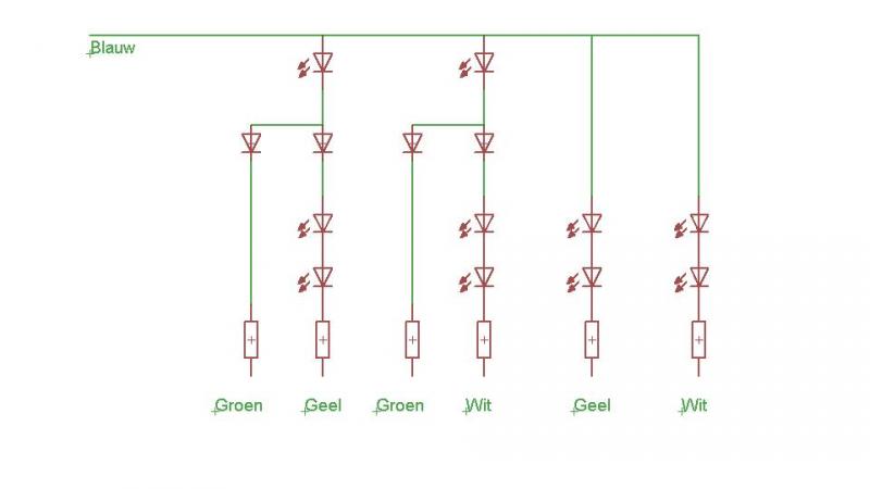

@JAB Ik heb nog één functieuitgang over. Hoe zie dat schema er uit met die 2 dioden per kant?

JAB van Ree
  • Berichten: 3796
Re:Frontseinen branden niet

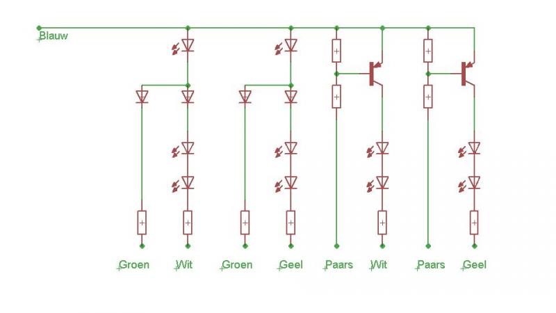

« Reactie #21 Gepost op: 03 February 2010, 20:32:31 »
Hier even snel twee methoden...
De ene is "luxe" de ander is "super de luxe" (klikken voor duidelijker plaatje!)
"Luxe" : rangeerseinen werkend op F1, sluitseinen gaan mee met frontseinen.
Dit werkt goed voor Lokpilot Basic decoders en soortgelijke.
"Super de luxe" : rangeersein werkend , sluitsein apart schakelbaar tov frontseinen
Dit heb ik alleen getest met een LokPilot V3 DCC (en werkt dus ook met andere LokPikot 3 typen)
Je moet er wel iets meer moeite voor doen qua programmeren....
Componenten
TransistorenBC557
Weerstanden tussen transistor basis en emitter68K
Weerstanden tussen paars en basis transistor4K7
Weerstanden in serie met LED's470 Ohm - 2K2 (ligt aan LED's)
Dioden1N4148
Met dank aan Rene Huibers en Klaas Zondervan voor de inspiratie
Ik zal eea nog eens verder uitwerken, netter schema (dit is 10 minuut in Eagle) en een lijst CV's voor de LoPi3 maar ik denk dat hiermee mensen een heel eind komen

« Reactie #22 Gepost op: 03 February 2010, 22:10:11 »
Bedankt Jan-Albert,
Dit moet met mijn beperkte (electronica) kennis te doen zijn.... ;D
