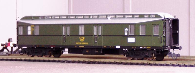

Deutsche Post Philatelie Postrijtuig "Hecht" (Piko).
Dit rijtuig is de zogenaamde korte "Hecht". Het artikelnummer is 010054 bij de Deutsche Post Philatelie en bij Piko 53321. Roco heeft de lange versie in het assortiment (gehad).

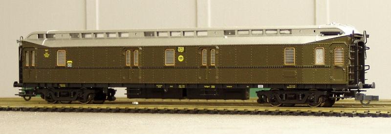

Ter vergelijking Roco's Postrijtuig.

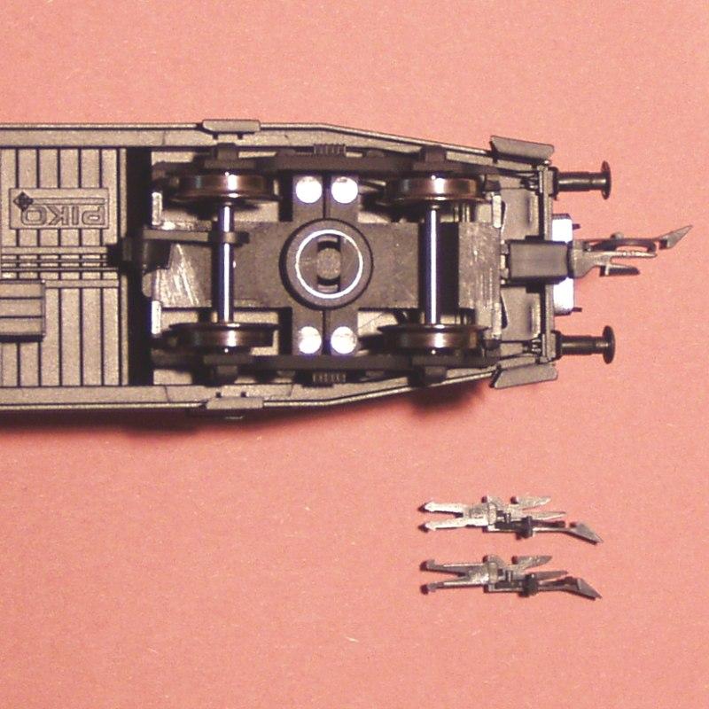

De eerste indruk is goed. Mooie details, opschriften zijn goed leesbaar en de kleurscheidingen zijn strak aangebracht. De standaardkoppelingen heb ik vervangen door een paar kortkoppelingen van Roco. Toen ik het rijtuig weer op de rails zette, stonden de draaistellen een beetje scheef. De oorzaak blijkt te liggen bij de kortkoppelingen. Door de puntige haken van de koppelingen steken deze langer uit de NEM-schacht en raken de draaistellen. Een beetje zoeken in de doos met koppelingen leverde een setje oudere kortkoppelingen op. Deze hebben een "normaal" paar haakjes.
Het draaistel en de koppeling. Helemaal onderaan de oudere kortkoppeling.

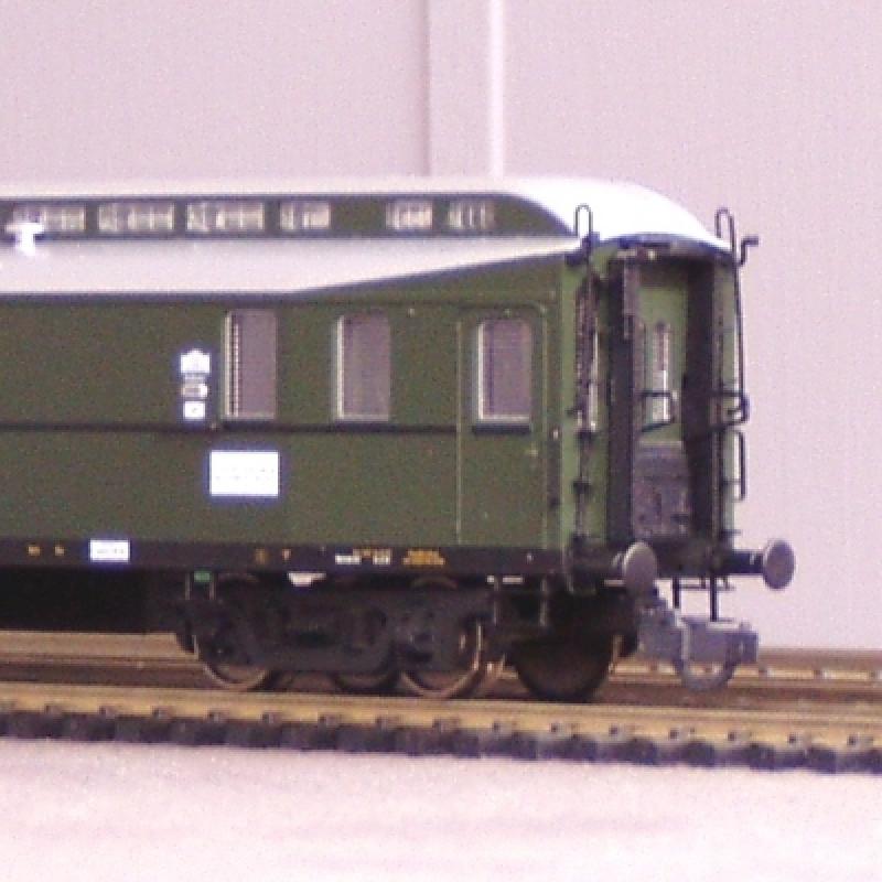

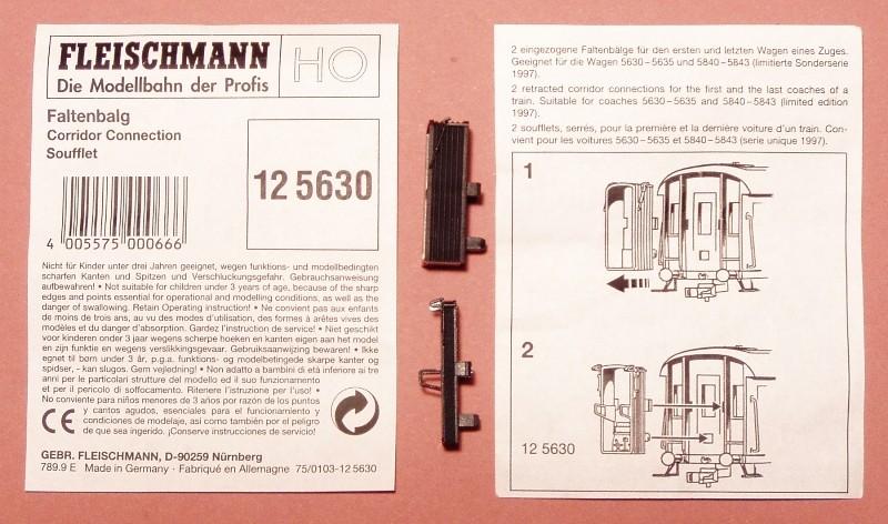

Een setje met losse onderdelen wordt toegevoegd. Hierin vind je remslangen en modelkoppelingen. Helaas geen ingevouwen balgen. Van diverse rijtuigen van Roco heb ik wel ingevouwen balgen op voorraad, maar deze passen natuurlijk niet zonder aanpassingen op het rijtuig van Piko. Ik heb een mail naar Piko gestuurd. Binnen een dag ontving ik een antwoord: "Wij hebben geen ingevouwen balgen in ons assortiment, maar de exemplaren van Fleischmann passen ook." Dat blijkt Fleischmann's set 12 5630 te zijn. In mijn voorraadje balgen vond ik deze set. Ik kocht het setje een paar jaar geleden met de gedachte "je kunt nooit weten".
Fleischmann 12 5630

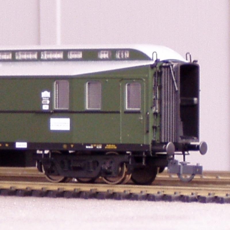

Uitgevouwen en ingevouwen balgen.
Nu kan dit rijtuig direct achter de locomotief gekoppeld worden.
