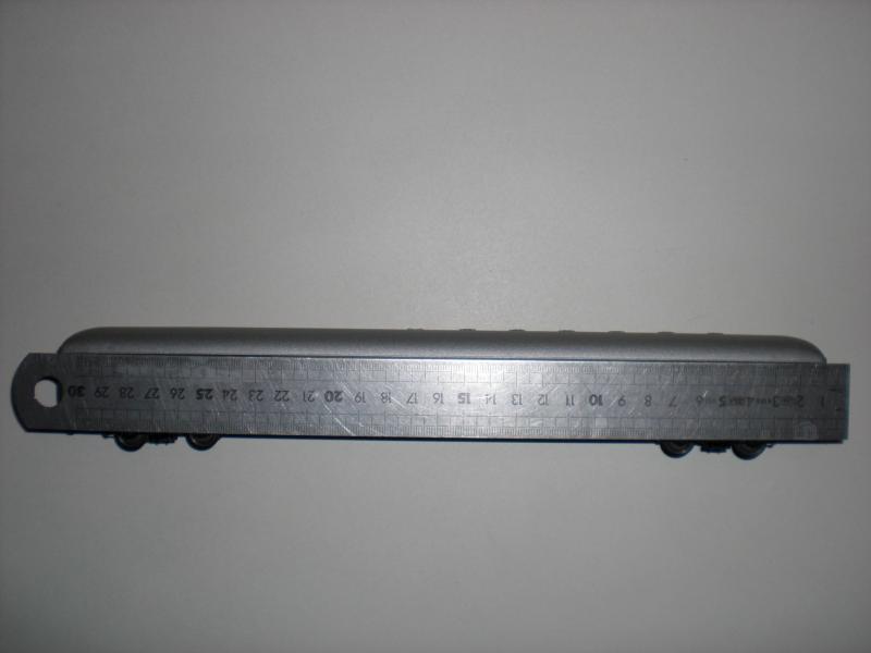

Vorige week voor Remco! een paar splinternieuwe Duitse rijtuigen gekocht voor zijn Noordzee Expres. Kreeg ik net een mailtje van hem dat de 45856 uit de Konsulset getordeerd was. Ik kijken, want ik had hem ook gekocht... Volledig getordeerd, net een wokkel. Hoe vaak het wel niet voor komt dat het casco niet deugt van een 1:87 rijtuig...
Doorgezakt: zilverlingen 45889/90, Bc 44925, BD 44749 (sommige uitvoeringen)
Kattenrug: Bm uit Popfarbeset, AB 44917, BD 44755 (deze is superkrom)
Getordeerd: 45856, 44754

Rijtuig dak afnemen
Rijtuig licht draaien in tegen gestelde richting van de kromming (alsof je een handdoek uitwringt)
Rijtuig geeft een lichte tik
Rijtuig is recht
Dak opzetten
(helpt niet bij elk rijtuig en alleen bij getordeerde rijtuigen)
Terug naar winkel. Nieuwe vragen of geld terug.
Laatst bewerkt op: 12 October 2009, 01:25:36 door Chris van Diesen

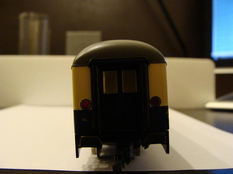

Ja helaas is het zo en we kunnen de 45855 ook aan het rijtje toevoegen
Zie hier de foto's:
( rijtuig op dezelfde tafel alleen dan omgedraaid en camera gewoon op de tafel gezet )
En 55 euro per rijtuig he
* Remco! is teleurgesteld in Roco
Gr. Remco.

Citaat van: Chris van Diesen op 11 October 2009, 22:31:16
ik kijk wel uit!
44755:
Laatst bewerkt op: 12 October 2009, 19:44:55 door Chris van Diesen
