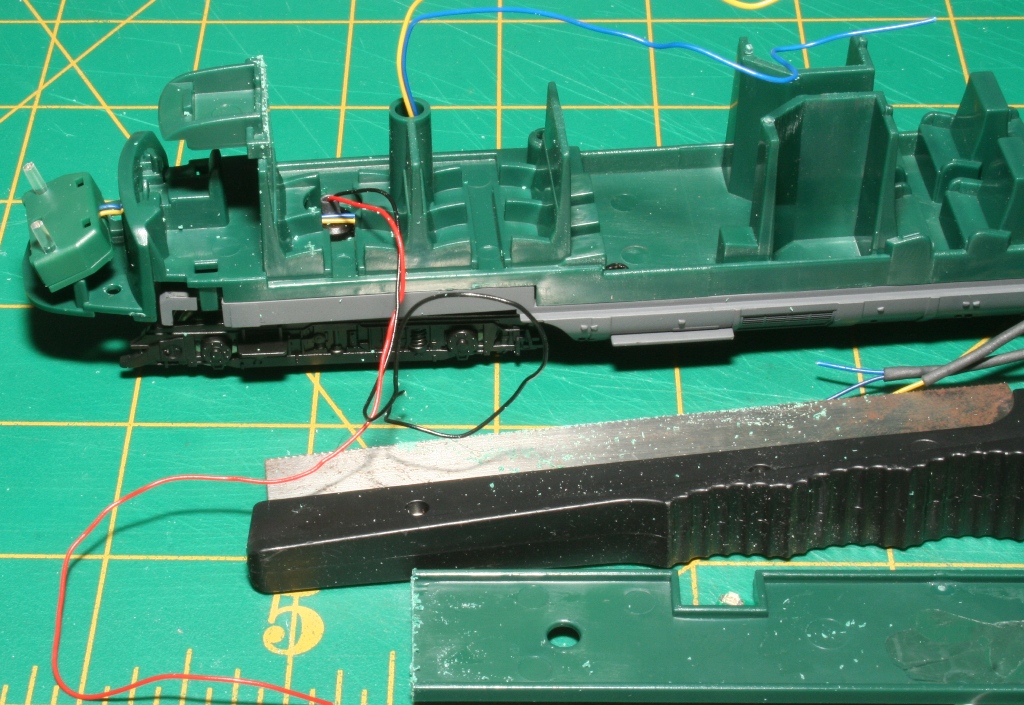

Na bijna een week van blaffen, slapen etc. ( griep dus ;) ) zomaar vanochtend om 6:45 vanzelf wakker geworden  :o
En toen lag er nog een Bloedneus HK te wachten op digitalisering...  :P  ;D

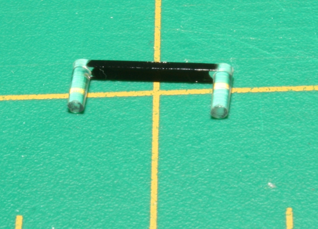

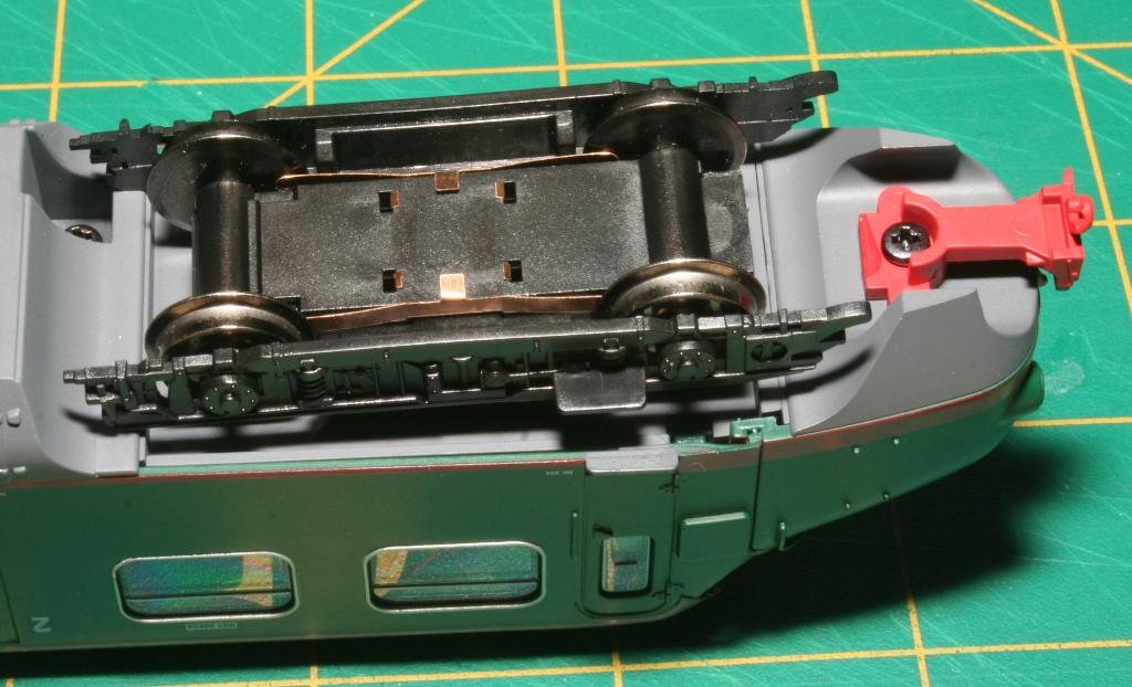

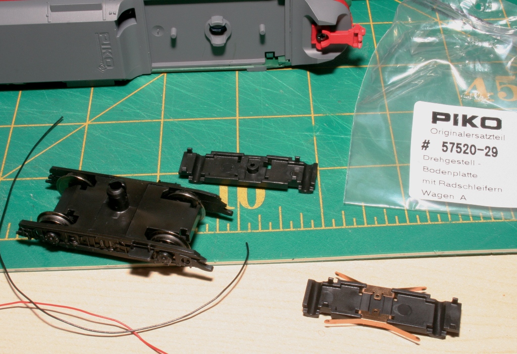

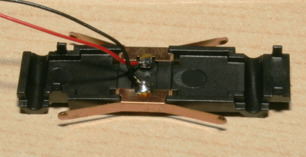

... had al een tijdje geleden stroomafnemerplaatjes bij Piko besteld om ook de niet aangedreven bak stroom te laten afnemen. Het originele plaatje klikt er vrij eenvoudig af :)
... voordat het nieuwe plaatje gemonteerd wordt, eerst even de draden er aan solderen. Let er op, dat deze bak 'achteruit' rijdt als het stel vooruit gaat ;)
... ik schuif een stukje ongekrompen krimpkous om de draadjes, zodat deze niet tussen de spleten in de draaisteltap vast kunnen komen te zitten.
... zo, ook de Bk heeft nu stroomafname aan de voorkant.

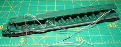

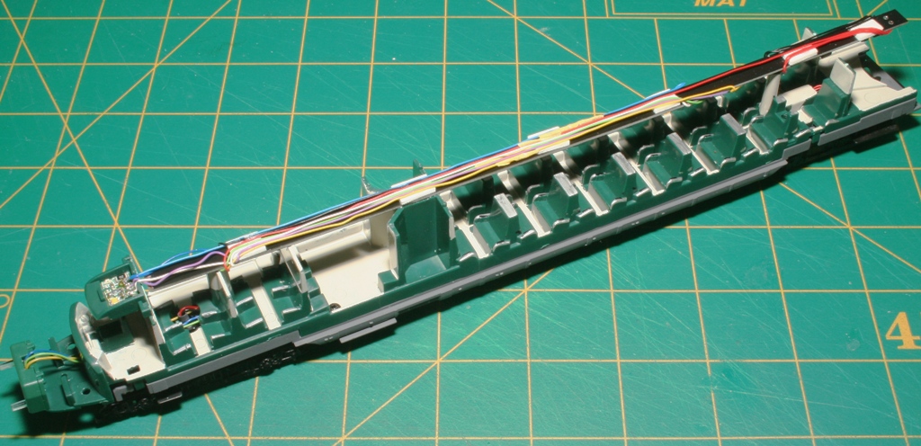

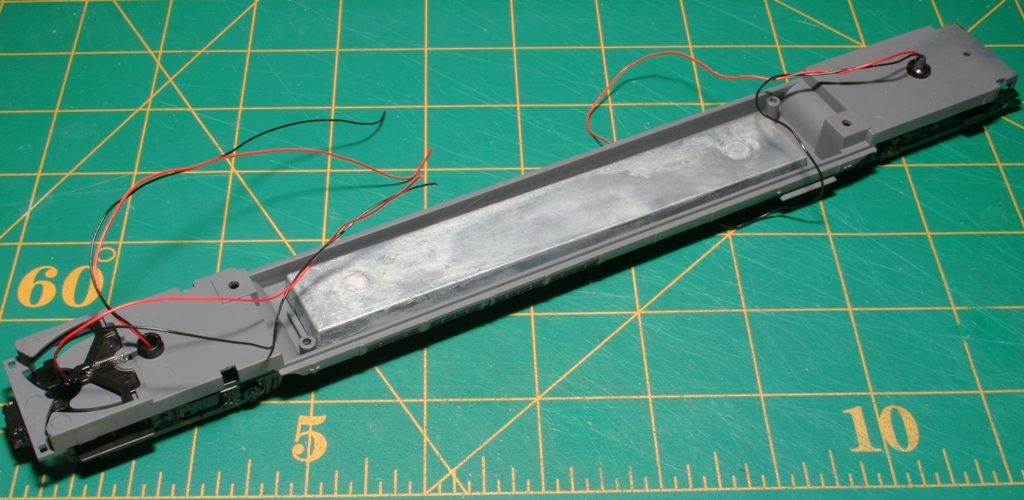

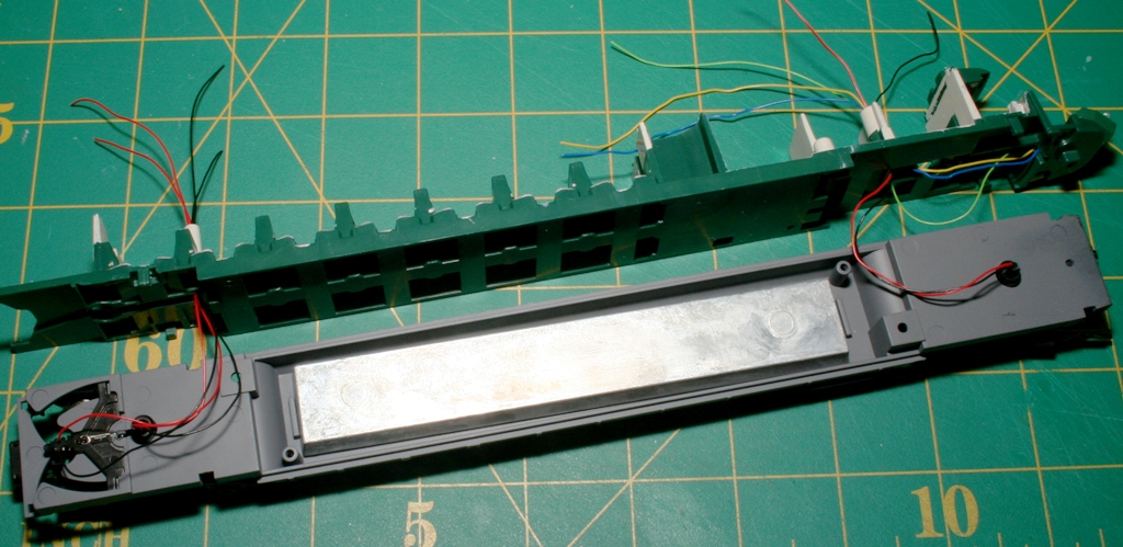

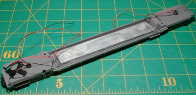

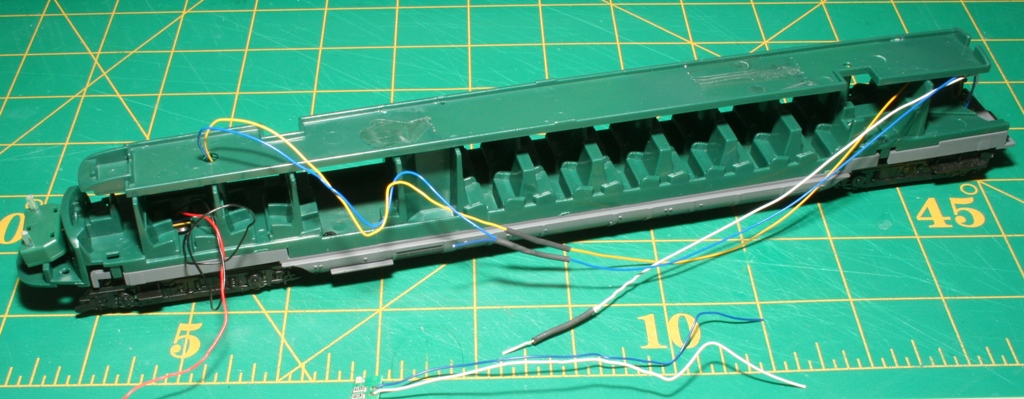

... slopen van de aanwezige bedrading. Deze kan er bijna in z'n geheel uit.
... de plaat die over de inrcihting loopt, zagen we vlak na de cabine af.

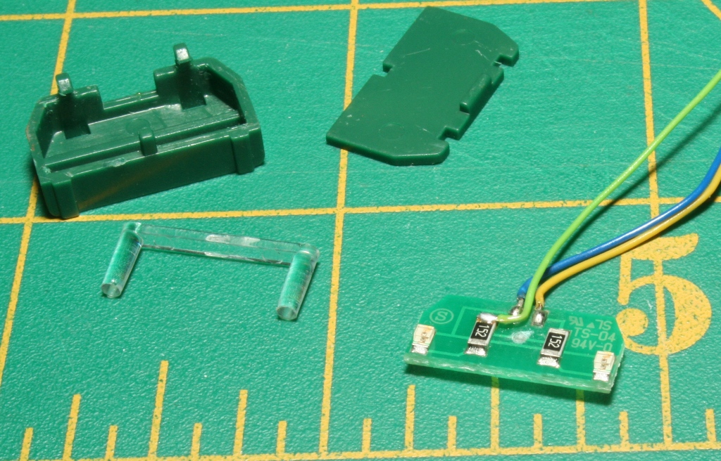

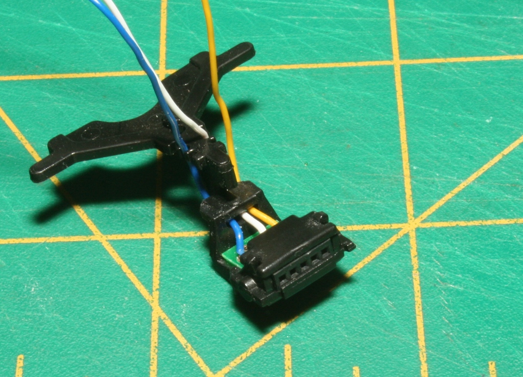

... ook de koppeling moet er uit en herbedraad worden. Waar hier de blauwe draad zit, komt rood. Wit vervalt en waar de gele zit, komt zwart.
... om dat er een rangeersein ingebouwd wordt, maken we het frontseindoosje open, frezen een spoortje door ( midden ) en sluiten een nieuwe draad aan. Beide frontseinen zijn nu afzonderlijk in en uit te schakelen. Je kunt dus nog kiezen welk frontsein het rangeersein wordt  8) ;D
... nu het bakje toch open is, wordt gelijk de lichtgeleider aangepast: 1 mm er af omdat de frontseinen ander 'glas' hebben gekregen, weer transparant maken met een drupper Plastruct PlasticWeld en het middelste deel zwart maken met een marker of verf om doorschijnen van de beide afzonderlijke seinen te voorkomen.

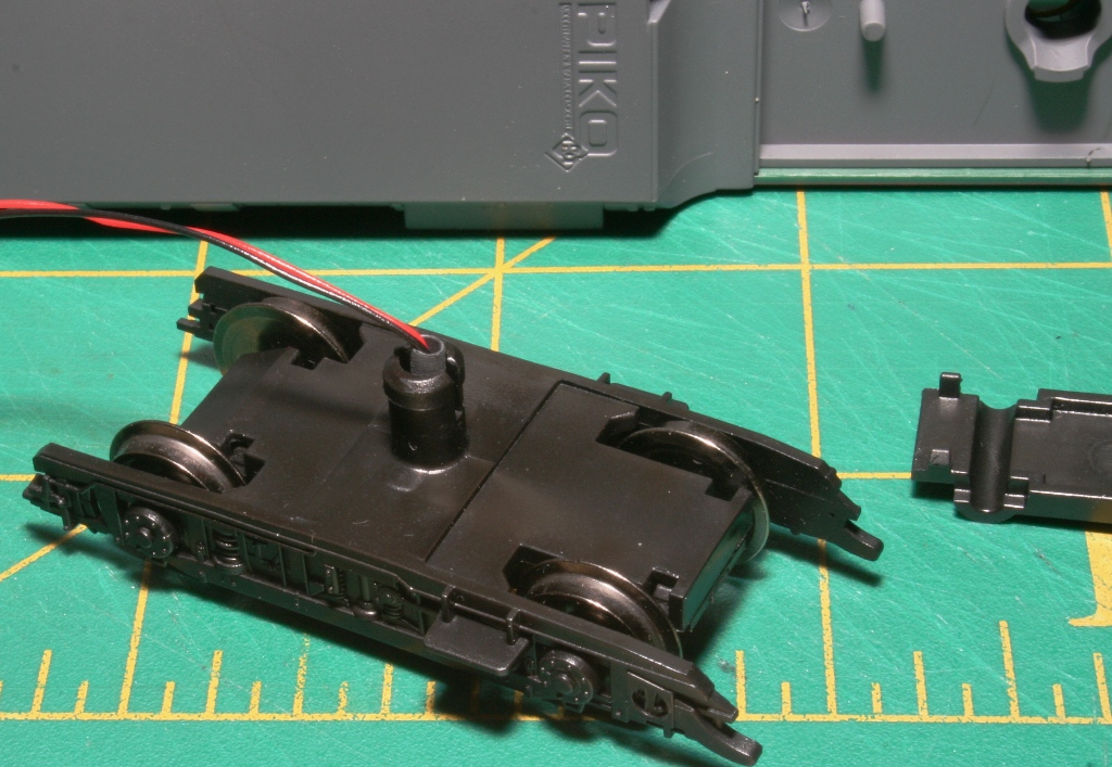

... inmiddels is ook het andere draaistel van stroomafname voorzien. Let hierbij op, dat het draaistel precies 'andersom' staat :)
... dan kan de inmiddels van een verfje voorziene inrichting er weer in. Draadjes netjes door de door Piko daarvoor bedoelde buisjes.

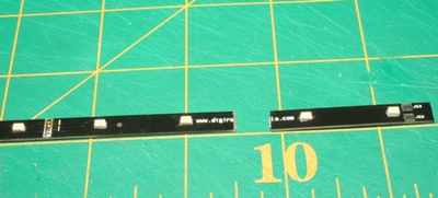

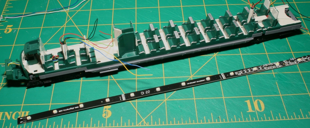

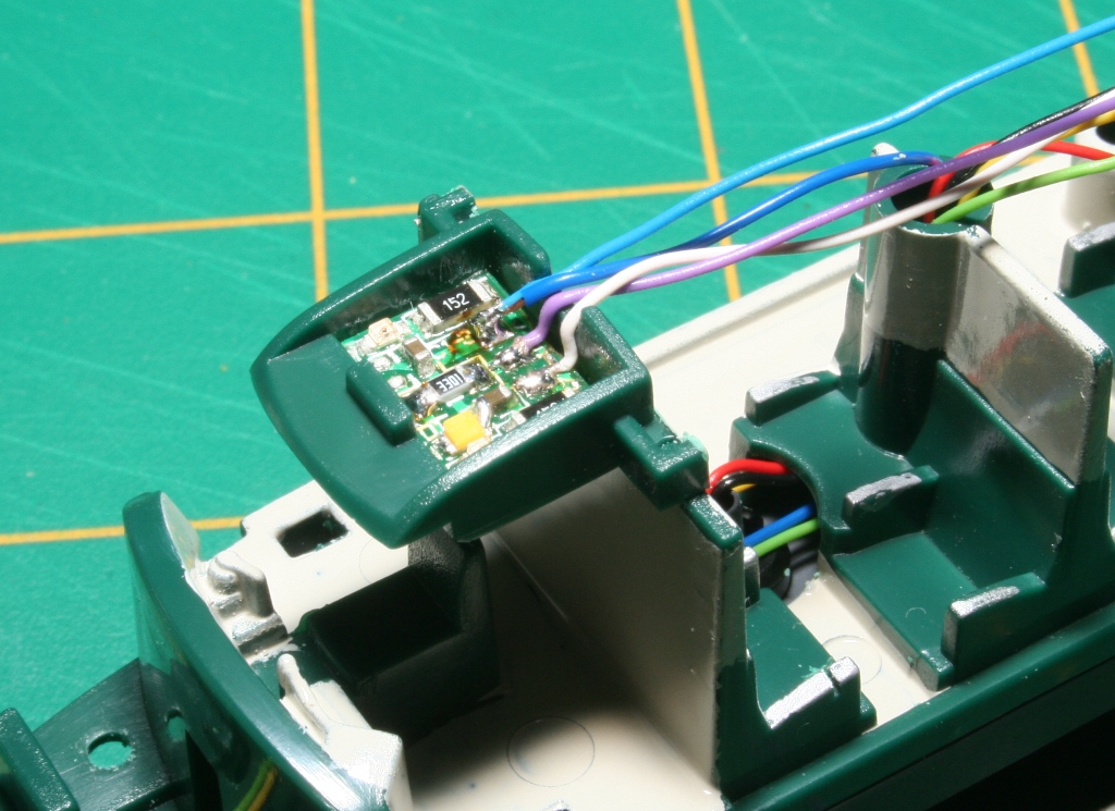

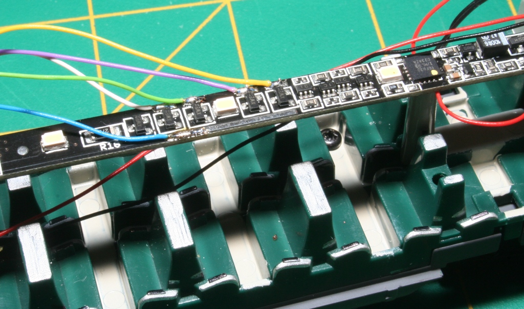

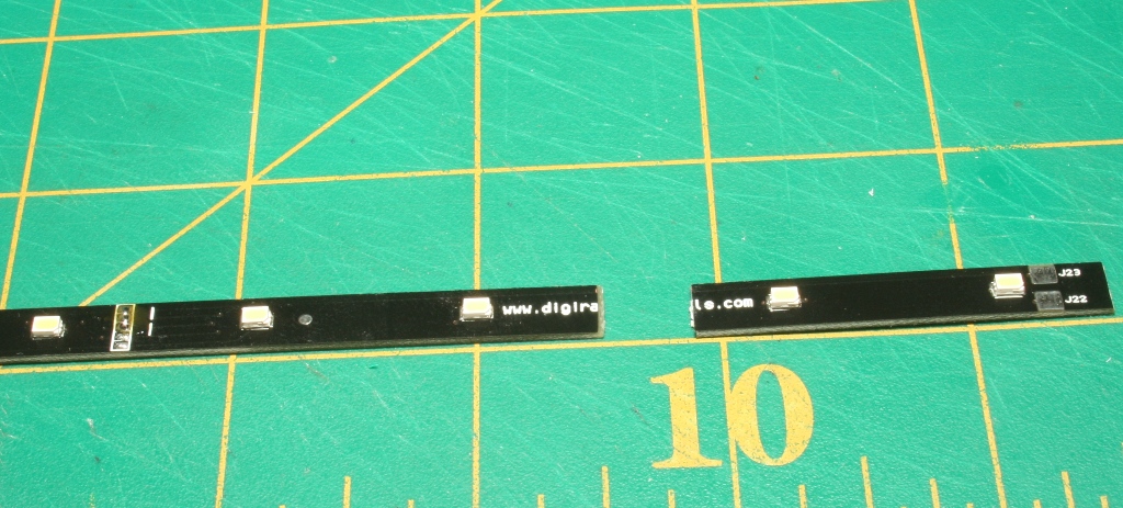

... omdat er veel effecten met de seinen zullen worden gemaakt, heb ik maar eens weer gekozen voor de DigiRails LOCOMOTIVE Lighting  ;) 4 functieuitgangen en een bak met effecten voor de verlichting  8) (y)
... ook handig dattie per led in te korten is. Vergeet niet om in dat geval ( links ) de soldeerbrugjes aan te brengen  :P
... omdat deze HK een schakelbaar wit topsein krijgt, heb ik maar een sluitseinen printje uit m'n 348 getransplanteerd en dat weer van een warmwit ledje voorzien. Weerstand is 3k3. Plek op de print is aanwezig  (y)
... standaard kleuren op de functieuitgangen van de lichtstrip. Let weer op, dat achteruit hier vooruit en vice versa. Dus wit naar de sluitseinen, geel naar het linker frontsein, groen ( aux1 ) naar het rechter frontsein en paars naar het topsein.
... alles netjes strak afknippen en solderen. Ik plak altijd een paar stripjes dubbelzijdig klevend foam op de strip, waar je makkelijk de draadjes op vast plakt. Staat wel zo netjes, dat er geen draden in de cabine hangen ;)

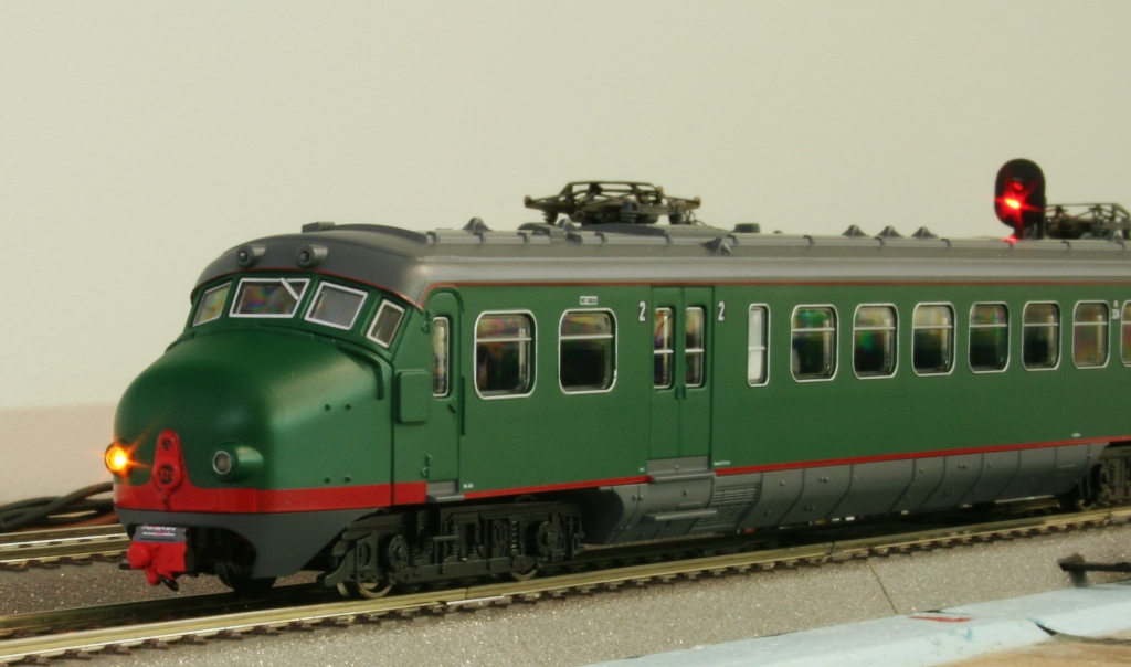

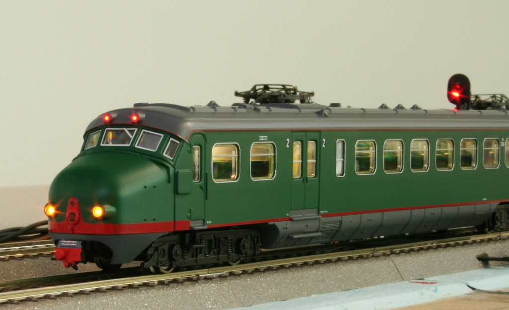

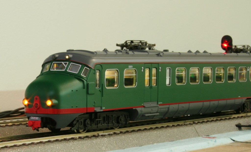

Nou, nu maar eens kijken wat er allemaal aan boord is  ;D
... stel staat geparkeerd met rangeerlicht aan.
... binnenverlichting gaat aan, stel wordt opgebouwd maar nog steeds met rangeerlicht aan.
... frontseinen voor mei 1963
... sluitseinen
... frontseinen na mei 1963
... gevarensein
Een en ander geregeld met functiemapping van de lichtstrip, zodat:
F0 standaard voor mei 1963 wisselende seinverlichting geeft
F2 standaard na mei 1963 wisselende seinverlichting geeft
F3 rangeersein
F4 binnenverlichting
F5 topsein
F6 gevarensein
Zo, nu de aangedreven bak nog  :P
Grtzz,
Karst

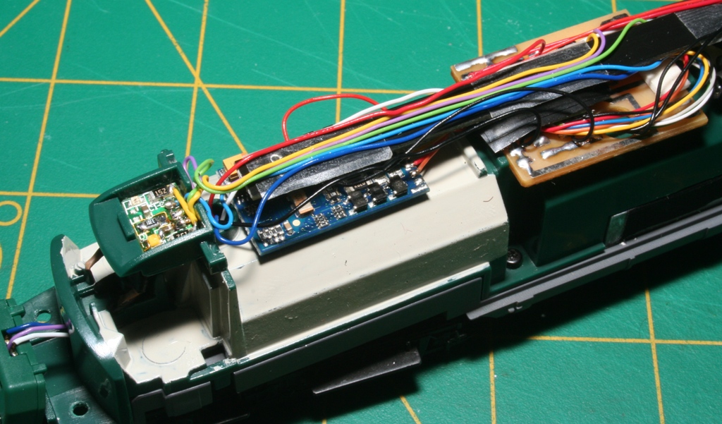

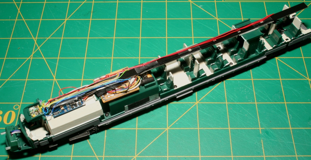

Zo, 'even' de aangedreven bak gedaan...

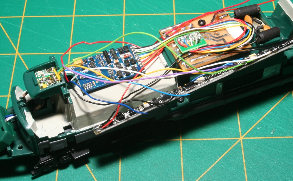

... wat een draadbende  :o Volgens mij zit er in deze hondekop meer processing-power dan in Apollo 8 tijdens zijn trip rond de maan :P ;D In totaal 3 microcontrollers  8) Waarvan twee voor de verlichting en 1 ( LoPi basic ) voor het rijden...
... de boel wat gefatsoeneerd en de strip vastgeplakt. Kon allemaal maar net. In deze bak moest de strip weer met de controller naar voren, daar er anders achter geen licht is... :(
... detail van alle electronica en forse bedrading in/boven de bagage ruimte en een deel van de 1e klasse.
Nou, leuk project, maar nu is het eerst wel weer fijn ;) Bij HK's die geen schakelbaar topsein hoeven te hebben, ga ik met een andere oplossing aan de slag: De DigiRails LOCOMOTIVE NanoFD icm de nieuwe warmwitte LOCLIGHT. Misschien iets minder werk ;) want ik denk dat ik daar ook het rangeersein laat vervallen, omdat dan de LoPi basic ook de seinverlichting 'doet'.
Overigens rijdt het stel nu werkelijk voorbeeldig met stroomafname op 16 wielen  8) (y) Fijne daarvan is, dat het nu ook voor Koploper een volledig gedetecteerde trein is geworden, en ik er nu dus ook mee kan gaan pendelen  :P
Karst,
Ik zie dat er de koppellingen 5 draden kunnen bevatten, terwijl er momenteel slechts 3 gebruikt worden.
Omdat ik het rangeersein aan beide zijden wil toepassen, heb ik volgens mij een extra draad nodig.
Hoe moeilijk is het om een extra draad aan beide koppelingen te solderen?
Ik heb namelijk al gezien dat dit weer eens priegelwerk is.
Hoe ver moet je gaan met de demontage van de koppelingen?
(de uitdaging om het te proberen is er, maar wat kan er fout gaan).
Tot slot:
Hulde voor de wijzigingen die jij door weet te voeren aan dit model en de wijze waarop je dit wilt delen met andere op dit forum. Persoonlijk put ik hier veel inspiratie uit, maar weet tevens waar mijn persoonlijke grenzen liggen. (het omgekeerde L-sein was helaas iets teveel priegelwerk, dus gekozen voor een simpelere oplossing).
Spoorse groet,
Hans
JAB van Ree
  • Berichten: 3796
Re: BNLS-Werkspoor - Pimp my hondekop
« Reactie #389 Gepost op: 17 October 2010, 19:24:14 »
Hans even heel kort (ik ben net koppelingen aan het monteren in een 359 uit de aanbieding van vorig jaar op Eurospoor)
Beide koppelingen bestaan uit een printje, de koppelboom en een kunststof clip-on plaatje dat de print in de koppelboom vasthoudt. Zie Piko onderdelenblad voor hoe eea precies zit
- Demonteer treinstel in zoverre : kap er af, eventueel draaistel bij koppeling losnemen om meer ruimte te creeeren.
- Wip het clip-on plaatje los door er voorzichtig een horlogemakerschroevendraaier tussen te wippen
- Draai nu printje 90 graden, je ziet dan aan de onderzijde dat er 2 gaatjes op de print open zijn, dat zijn de 2 vrije polen
- Vlecht de draad door de krimpkous , dan door een van de houderjes in de koppelboom (er zitten 'tandjes' om de kabel te geleiden, zodat de boom vrij kan blijven bewegen) Eventueel als er geen ruimte in de kous meer is een iets grotere nieuwe krimpkous nemen.
- Soldeer dan draad(draden?) vast
- Clip-on plaatje weer vastzetten
