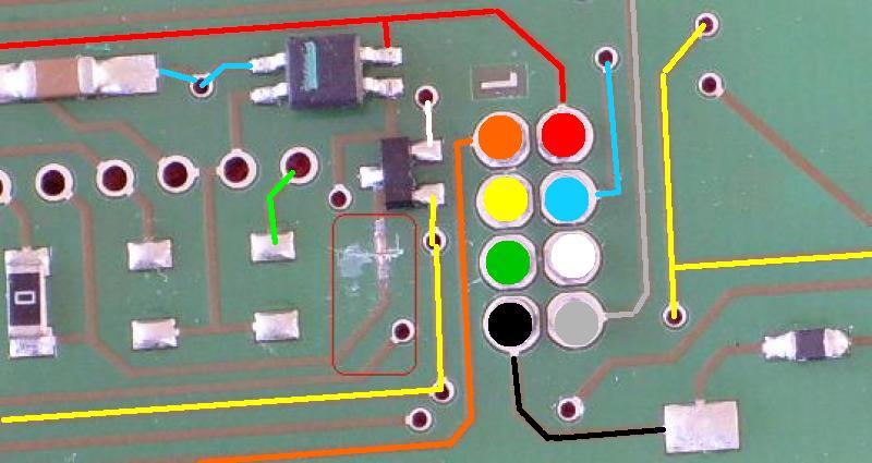

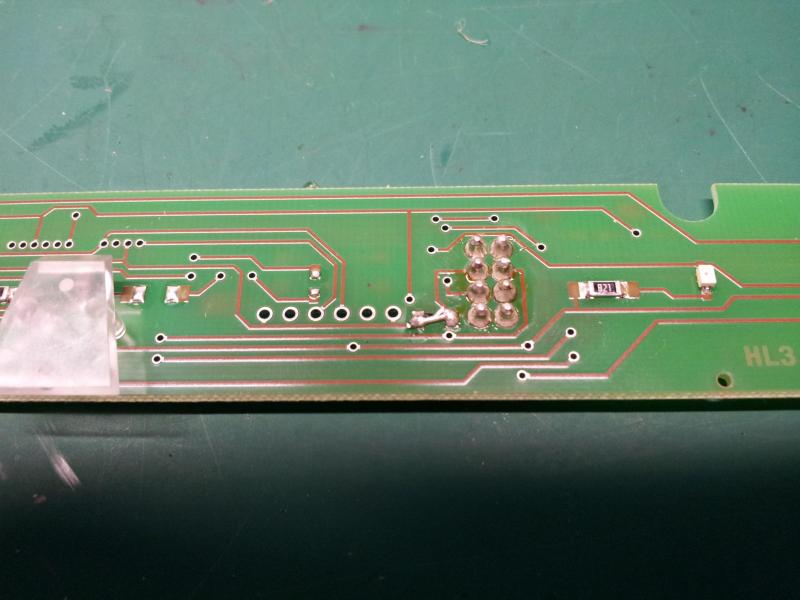

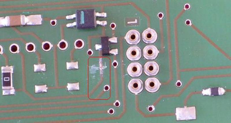

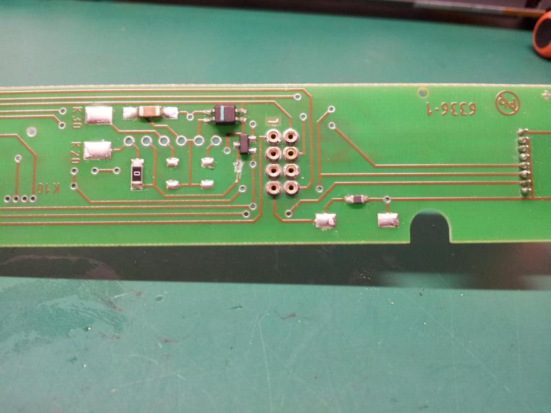

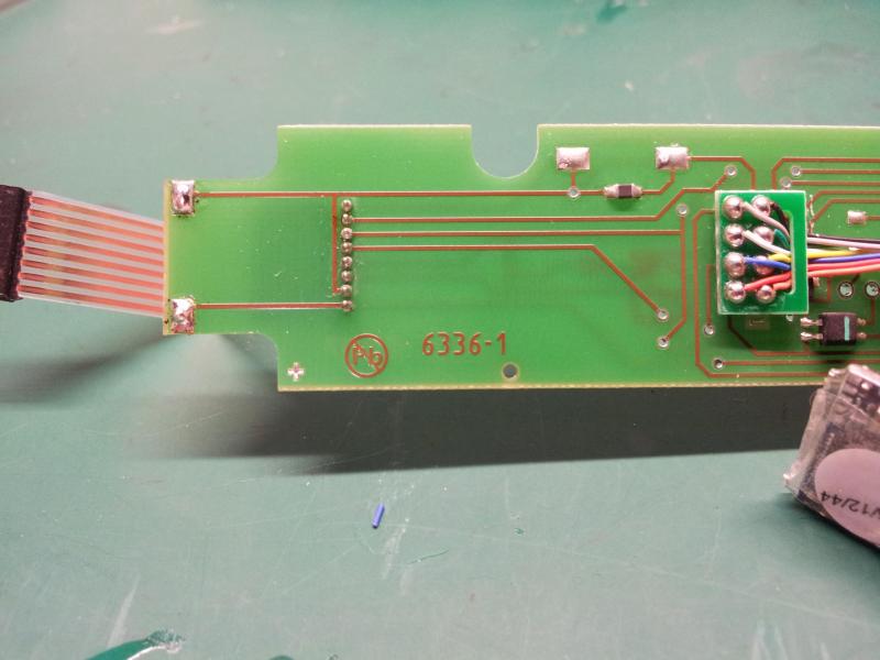

Foto 1
4 verbind de 2 vierkanten met een draad zo als op de afbeelding in het rode vak
5 als dat klaar is draai je de print weer om en kijk foto 2
Foto 2
6 In het rode vak zie je een kaal spoor die moet je onder breken
7 weer in elkaar zetten en CV instellen in dien gewenst
M.v.g Roy

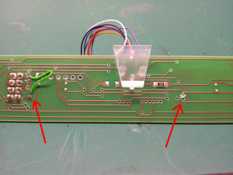

Vandaag dit draadje gelezen en het ook geprobeerd: het lukt mij niet (bij mijn beide Lint's).
Raar dus, ziet er zo simpel uit. Bij de ene Lint blijft de binnenverlichting constant uit, bij de andere ook, maar daar gaat de front/sluit verlichting knipperen als ik F1 gebruik.... Lijkt dus sluiting?
Ik heb het precies zo gedaan als op de foto's (puntjes door verbinden, aan de onderkant onderbreking zetten). Heeft iemand mijn probleem ook gehad?

Ditzelfde heb ik niet meegemaakt, maar wel iets anders.
Bij mij veranderd er dus helemaal niets na deze verandering...
De binnenverlichting blijft stug continu branden, met of zonder seinen aan...
Maar ook zonder decoder  :o
Het lijkt er dus op dat de binnenverlichting nog op een andere manier gevoed wordt, waarschijnlijk rechtstreeks vanaf de stroomafname. Maar ik kan dit tot op heden nog niet vinden...
Iemand daar wellicht ideeën over ??
Gr. Peter

Ik ben even aan het inkleuren gegaan met de foto's van Roy (die waren meer close-up dan de mijne)..
Waar ik ze kon volgen heb ik de printbanen de bijbehorende kleur gegeven.
Wat mij opvalt is dat het bruggetje dat aangelegd moet worden inderdaad van de groene functiedraad is...
...maar de printbaan die je moet onderbreken is gelinkt aan de front- en sluitseinen. ???
Kan iemand er nu beter wijs uit worden?
Martijn.

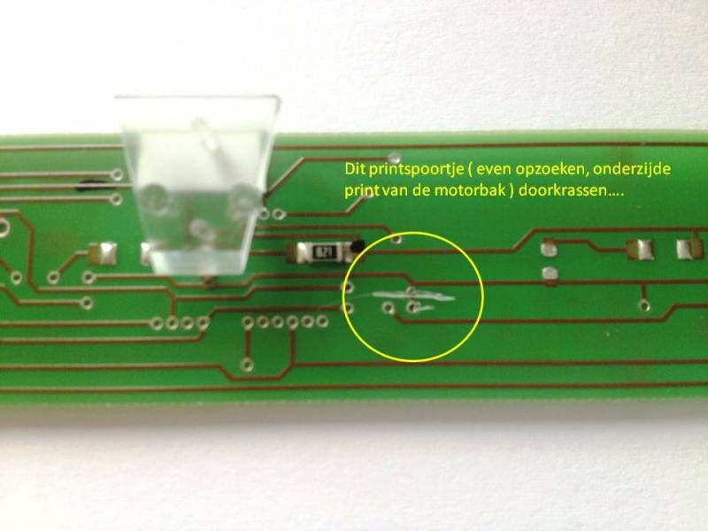

Het lijkt mij toch dat de binnenverlichting nog ergens anders vandaan zijn (permanente ) voeding krijgt....
Nog maar eens gaan zoeken..
Grt peter
Binkie
  • Berichten: 31
  • Soms zou ik willen dat ik een kat was .....

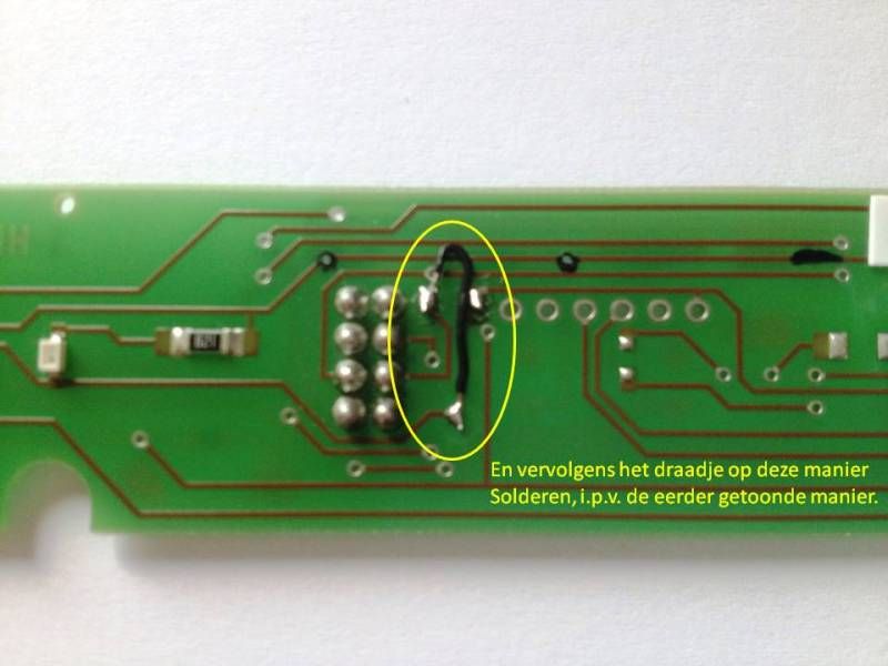

Re:lint fleischmann binnen verlichting op F1
« Reactie #36 Gepost op: 04 August 2012, 17:28:52 »

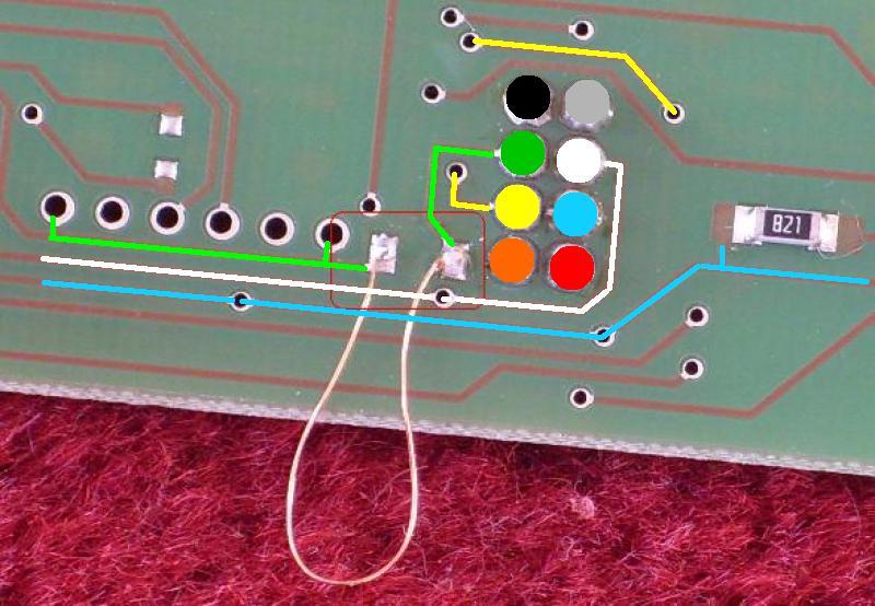

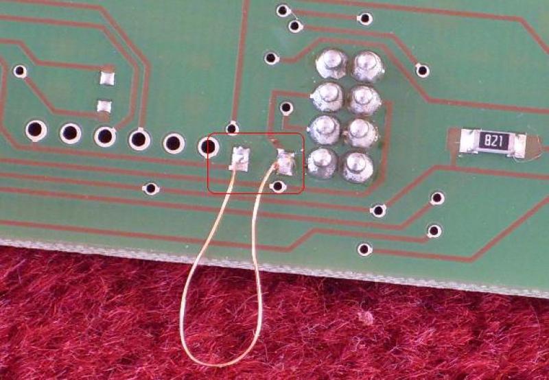

OPGELOST !! ( bij mij werkt het in ieder geval. )
Maar het blijkt dat er dus meerdere varianten zouden kunnen zijn van de print in de lint....
Ik kom op een heel andere oplossing dan eerder hier beschreven...
Kijk mee :
Sorry voor de matige foto's, maar dat houden we maar op mijn enthousiasme om het weer in elkaar te zetten...
( hoe krijg ik die foto's groter??? )
Grt peter
« Reactie #37 Gepost op: 04 August 2012, 19:16:02 »
JAAAA!!!!
't werkt!  (y) (y)
Inderdaad de aanpassing die Peter schrijft is toereikend.
Op mijn printplaat staat hetzelfde nummer als op die van Peter, wellicht speelt die een rol in het al dan niet slagen van het project.
De aanpassing (klikbaar)
Videobewijs  ;)
Youtube
En een stap-voor-stap verslag staat: hier.
Martijn.
