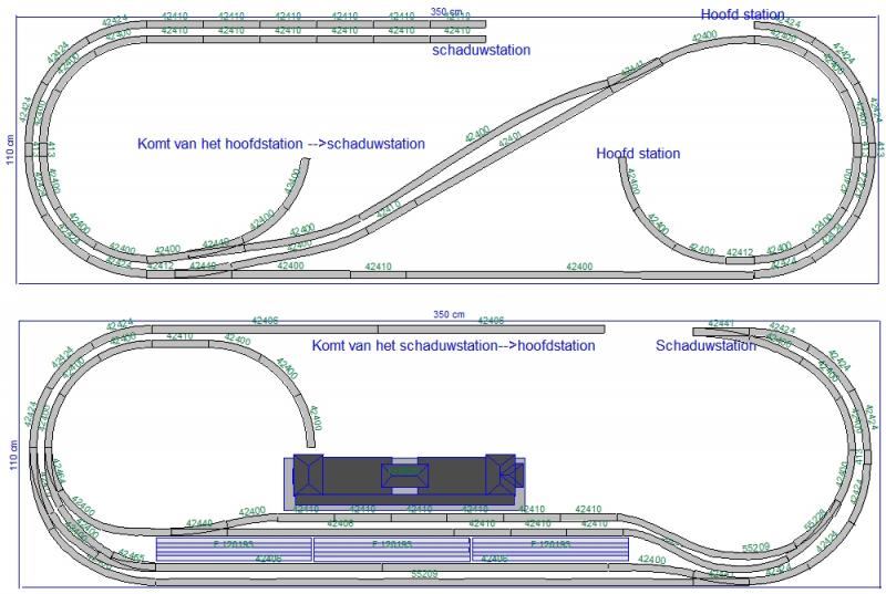

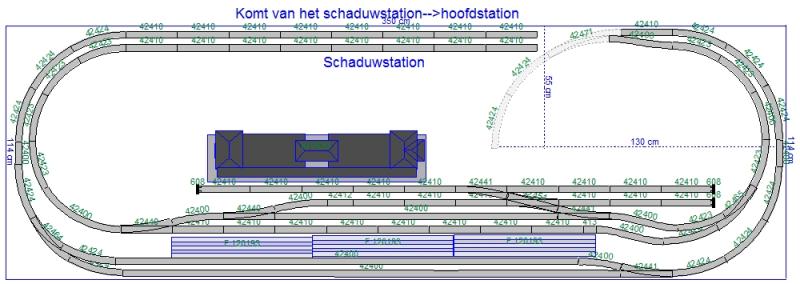

Even mijn draadje onder het stof gehaald.
IK was toch niet zo tevreden over het station verloop , dus ik dacht ik begin opnieuw en dat heb ik ook gedaan.
Maar ik weet het even niet meer hoe ik de 2 binnenste sporen aan de linker binnenbocht aan moet sluiten.
Als jullie andere ideeën hebben of verbeteringen zeg het gerust .
Vriendelijke groeten
Erik-Jan
« Laatst bewerkt op: 25 January 2012, 21:43:22 door Erik »

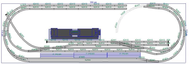

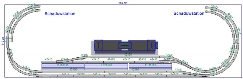

Ik ben nog steeds bezig om mijn baanplan voor het station te veranderen graag zou ik jullie mening van deze plan willen weten wat jullie ervan vinden en wat ik eventueel zou veranderen.
Mvg
Erik-Jan

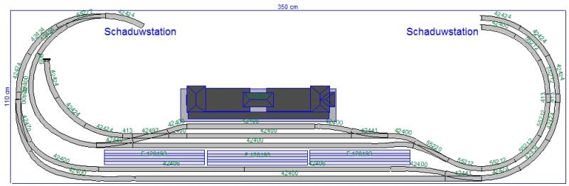

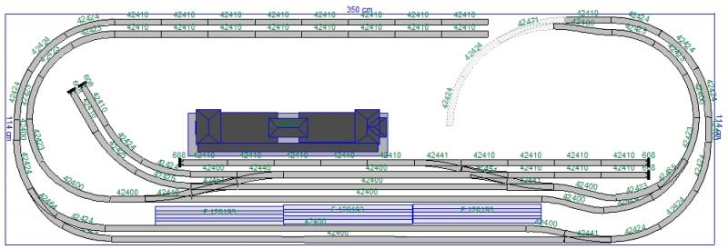

« Reactie #77 Gepost op: 31 January 2012, 13:27:35 »
Wat vinden jullie van deze concept?
De linker bocht gaat als een enkel spoor naar beneden richting het schaduwstation (keerlus) en komen dan samen met de andere bocht (rechter kant) samen 1 niveau eronder .
Mvg
Erik-Jan
Brs
  • Berichten: 315
    • Mat'89
Re:Herenbos - (Baanplan H0)
« Reactie #78 Gepost op: 31 January 2012, 15:26:45 »
die flexrail aan de linkerkant heb ik m'n twijfels over of dat lekker gaat rijden...
Erik
  • Berichten: 1800
  • treinen snuffelaar
« Reactie #79 Gepost op: 31 January 2012, 15:31:44 »
Ik weet dat die flex aan de linkerkant niet netjes erbij ligt , als ik aan het hoofdstation ga werken komt alles wel goed .
Waar het mij omging was gewoon om te zien of alles wel paste en dat die flex een rare knik heeft wil nog niks zeggen dat hij er straks ook zo ligt.
Maar ik begrijp je wel Brs maak je geen zorgen dat komt allemaal wel goed.
Mvg
Erik-Jan
Hookies
  • Berichten: 1112
    • De bouw van Hookyville in schaal N (updated 25 januari 2010)
« Reactie #80 Gepost op: 31 January 2012, 15:45:39 »
Wat is de functie van het tweede spoor bij je station? Normaal wordt zo'n tussenspoor gebruikt voor treinen die niet bij een station stoppen en gewoon rechtdoor er langs gaan. Hier zou een trein over diverse wissels moeten rijden om door te kunnen rijden. Dat is niet de meest logische zet. Als je dat spoor weghaalt, win je misschien wat terrein voor een vloeiendere bocht. Met flex kun je alles wel laten passen, maar of het dan ook echt vloeiend wordt, is nog maar de vraag. Brs heeft in mijn ogen wel degelijk een goed punt waar je echt veel aandacht aan moet besteden.
Wat ook ruimte kan opleveren, is een iets smaller eilandperron. Maar goed, het is de vraag of je daarmee zit te woekeren.

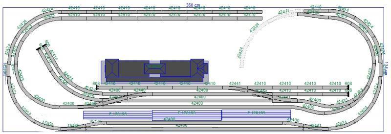

« Reactie #81 Gepost op: 11 March 2012, 14:42:06 »
Ik ben weer bezig geweest met mijn baanplan en hier en daar wat gewijzigd.
Ik weet dat er paar krappe wissels er tussen zitten maar ik heb van alles al geprobeerd maar dit kwam als beste te voorschijn.
[img width=400]https://images.beneluxspoor.net/bnls/Update_baanplan_Herenbos.jpg[/
Mvg
Erik-Jan

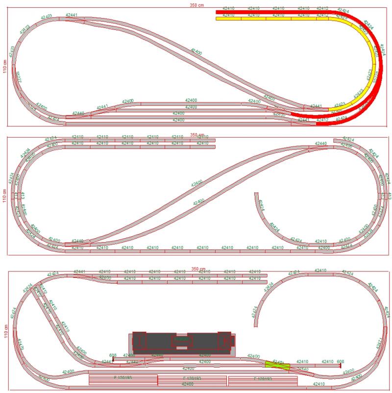

Zo we zijn paar weken verder en ik heb paar kleine wijzigingen aan mijn baanplan uitgevoerd.
De bovenste tekening is het schaduwstation de middelste tekening is een tussen nivo en de onderste tekening is het hoofdstation en jullie zien op de middelste tekening in het midden 2 sporen dat is een inhaal spoor en op de onderste tekening boven aan zijn er ook 2 sporen en dat is ook een inhaal spoor.
Waarom vragen jullie zeker af om dood eenvoudige reden alles is enkel spoor en wordt in 2 richtingen gereden.
Mvg
Erik-Jan
ZwolsBas
  • Berichten: 3139
  • NL/NS vanaf 1945
« Reactie #83 Gepost op: 05 April 2012, 22:13:30 »
Ik zou geen bochtwissels nemen als ik jou was. ;)
Erik
  • Berichten: 1800
« Reactie #84 Gepost op: 07 April 2012, 21:27:00 »
@ Bastaard sorry voor mij late reactie maar die bocht wissels moeten helaas erin blijven het zijn er maar 2.
Ik heb ook alle andere mogelijkheden geprobeerd maar deze was toch de beste oplossing.
Mvg
Erik-Jan
ZwolsBas
  • Berichten: 3139
  • NL/NS vanaf 1945
« Reactie #85 Gepost op: 10 April 2012, 00:01:31 »
En als je aan 1 kant die bochtwissel weg doet en dat spoor laat doorlopen (dubbelspoor) en vervolgens op een rechte wissel.
En aan de andere kant je perron inkort met zon 50 CM en een kleine wisselstraat maakt?
Met geen bochtwissels gebruiken bedoel ik meer mee, Zelf rij ik flm profi en die boogwissels zijn echt scherp (R2). Of dat bij Roco ook zo is weet ik niet.

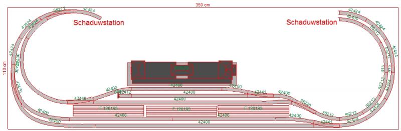

« Reactie #86 Gepost op: 24 January 2013, 10:55:45 »
Uch uch wat een stof zeg ;)
Ik ben weer bezig om een leuke station plan te maken alle sporen worden in 2 richtingen gereden en helaas ik weet dat bocht wissels vrij scherp zijn maar wat ik ook probeer ik moet ze gebruiken.
Ik zou graag jullie reactie willen weten en misschien hebben jullie nog een andere oplossing/idee de bocht die rechts boven gestippeld is gaat richting het schaduw station en de bocht wissel die daar ligt is een R5 van roco .
Met vriendelijke groeten
Erik-Jan

« Reactie #88 Gepost op: 26 January 2013, 20:24:12 »
Na paar uurtjes puzzelen in wintrack heb ik een kleine verandering gemaakt graag zou ik jullie mening weten wat jullie ervan vinden.
Mvg
Erik-Jan
Martijn1974
  • Berichten: 868
    • Hanulveen.nl
« Reactie #89 Gepost op: 26 January 2013, 21:02:40 »
... helaas ik weet dat bocht wissels vrij scherp zijn maar wat ik ook probeer ik moet ze gebruiken...
Met een kleine aanpassing kan je er al eentje achterwege laten.
Martijn.
