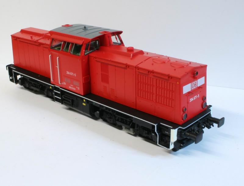

als ik het goed zie op de foto's van Monobrachius (waarvoor mij hartelijke dank!
) heeft de volkerrail br203 3x 2 deuren op rij, waarvan de middelste grote roosters op de rechter deur heeft, en allen kleine roostertjes onderin.
Het roco model heeft 2x2 deuren, daarnaast 1 deur waarvan de rechter van de 2x2 een groot rooster en een kleine onderin ...
I'm I correct?

leuke project! Ik heb zelfs ook grote interesse in deze lok. Heb zelf een 204 van Roco die voor de verbouwingen wacht.
Ik ga met spanning volgen...

Hoi Gerard,
ja, dit klopt, maar er zitten meer verschillen in.
Als ik mag, wil ik in jouw topic enkele plaatjes van mijn resultaten plaatsen, heb je zeker ook wat aan
Groet
Bernd

Ik heb mij naar lezen van dit topic ook impulsief een BR 204 gekocht om te verbouwen...
De keuze is op een DB 204 gevallen:
Ik heb de tekeningen van Henk kunnen ontvangen (beste Dank Henk !) Naar wat aanpassingen een wat uitgebreid teken werk heb ik vanmorgen de eerste
proef
delen kunnen maken:
Groet
Bernd
NB: Mijn 204 is naturel niet zwart

Begint al ergens op te lijken Bernd!
Alleen de roosters... die lijken wat grof zo... waarom maak je ze niet van messing rooster?
Sander Fondse
Berichten: 2118
MSc Micro-Electronics
Re: BNLS-Werkspoor - VolkerRail BR203
Reactie #36 Gepost op:
15 March 2009, 11:06:44 »
Ik neem aan dat alles wat geel-beige is, nieuw is en de rest van Roco ?

Is het niet mogelijk om een plot te maken van die tekeningen. Dan kun je daar gewoon de nieuwe huif van bouwen.

@sander: nee net andersom... wit is nieuw, geel/beige is roco
@rail4marcel: deze nieuwe huif is gefreest. Denk dat je daar, gezien de dikte van o.a. de deuren, een beter resultaat mee krijgt...

Ja, klopt Gerard...
wil eens naar de rooster kijken, fijner is altijd mooier...
Is nog steeds een proef stuk, in de volgende week de tekeningen nog iets bewerken als ik tijd heb en dan de tweede poging maken...
@marcel, als de gewenste kwaliteit bereikt is, zou ik dit kit kunnen
aanbieden als er belangstelling voor is. Dit zou dan gefreesd zijn, niet geplot.

@Bernd,
Ok ja van die technieken heb ik niet zoveel verstand. Ik dacht dat dit dus een plot was maar het blijkt gefreest. Ik zou wel intresse hebben in zo'n kit. Mits die natuurlijk geen fortuin kost
Succes ermee.
