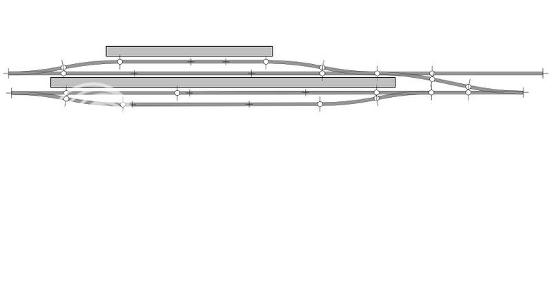

hallo,
ik wil graag duise armsein gaan gebruiken op mijn baan, alleen ik kan er maar niet uitkomen welke ik waar moet plaatsen enz.
ik heb hier een plaatje van een verzonnen stations situatie zou iemand mij kunnen vertellen welke seinen ik waar moet plaatsen, de treinen komen van rechts aanrijden.
ik had ook al gezocht op het forum maar kon het maar niet vinden.
[/img]

  • Berichten: 144
Re: duitse armseinen welke en waar te plaatsen ??
« Reactie #1 Gepost op: 10 October 2008, 21:43:21 »
hier het plaatje
als het lukt ?

Johannes,
Seinen worden geplaatst voor beveiliging van de spoorbaan.  De te plaatsen seinen beveiligen het in- en uitrijden van bv. een station of het inrijden van een blok. Het is dus eerst van belang om te weten hoe de spoorbaan er uit komt te zien. Hoe ziet het station er uit en over welke sporen en richtingen zijn treinbewegingen te verwachten. Hoe ziet de baan er verder uit, is er een verdeling in blokken? Hoofdseinen worden daar geplaatst waar de trein moet wachten voordat hij mag verder rijden naar het volgend blok of stationsspoor. Dus plaatsing voor de wissel of wisselstraat.
Hoofdseinen worden (als er harder dan 40 km/uur gereden wordt) op remweg voorafgegaan door een voorsein. Bij lokaallijnen kunnen seinpalen vervangen worden door borden. Zie ook mijn site voor een voorbeeld.
Ik wil je wel een voorstel schetsen. Maar dan moet je me wel een volledige tekening zenden.
Met groet, Jan

  • Berichten: 144
« Reactie #6 Gepost op: 11 October 2008, 12:02:08 »
aan jan,
ik heb nog niet een echt baanplan, ik wil namelijk overstappen naar N spoor alleen ik kan maar geen goed baanplan bedenken.
kan je niet een schets maken puur voor dit plaatje ?
ik heb gister ook al google afgezocht en kwam daar ook je site tegen wat een pratichte baan heb je, en mooi seinen  ;D
zoals ik begrijp kan je dus alleen seinen plaatsen als je een helebaan hebt ?
als ik mijn baanplan af heb zal ik hem naar je toesturen, temminste als je dit wilt.
mvg
johannes bergsma

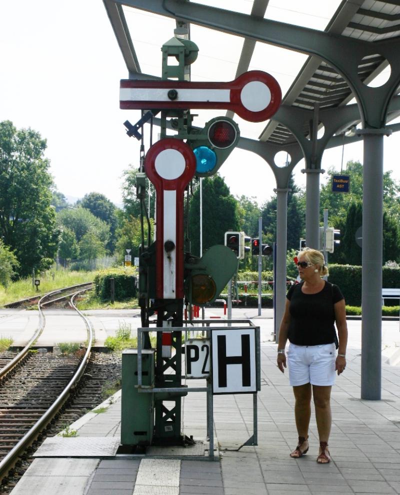

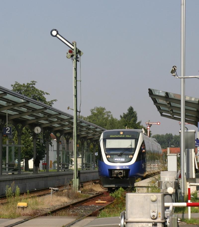

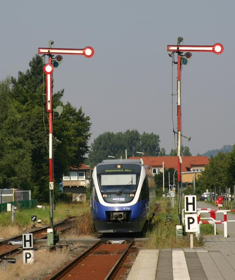

« Reactie #7 Gepost op: 11 October 2008, 12:02:31 »
Hier onder enkele voorbeelden van het plaatsen van Duitse armseinen.
Dat over de hoogte van seinen gediscussieerd kan /mag worden bewijst het laatste plaatje ;D
SK

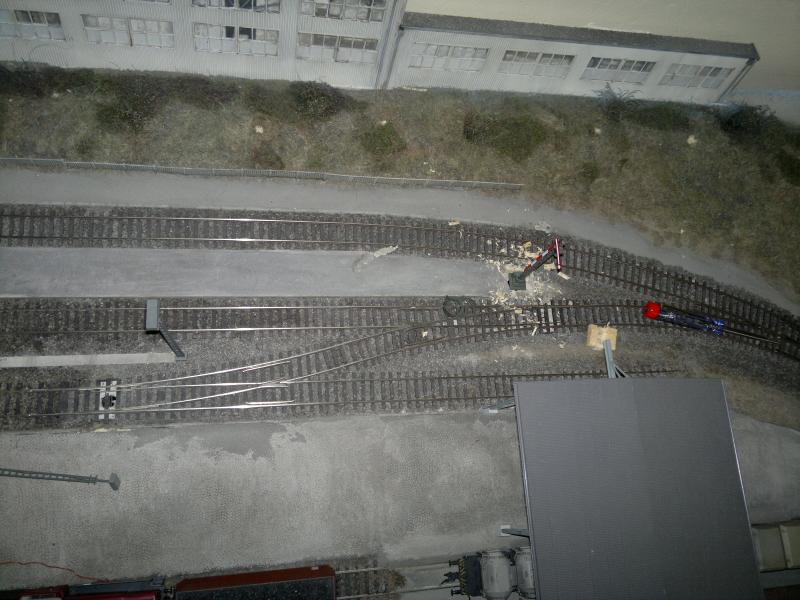

Bij spoor 1 heb ik zojuist een uitrijsein geplaatst.
Voor spoor 2 moet ik deze ook nog plaatsen. Nou zat er (recht naast het gat voor spoor 1) al een voorgeboord gat.
Echter, deze plek leek me niet helemaal juist, omdat het sein dan 'achter' de wissel zou staan.
Wie kan me precies vertellen, waar ik dit sein voor spoor 2 moet neerzetten? Moet hij persé vóór de wissel (en dus een heel erg stuk inleveren qua treinlengte op spoor 2), of mag 'ie ook áchter de wissel staan?
Ronald

Je zou ook kunnen overwegen het 2e sein weg te laten. Het is/was in Duitsland niet ongebruikelijk om de seinen niet symmetrisch neer te zetten. Dan kun je naar rechts alleen van spoor 1 vertrekken. Uiteraard een beperking, maar zeker bij een handbediende baan leveren dat soort beperkingen juist extra speelplezier.
Mocht je 'm toch willen neerzetten, dan kan het volgens mij aan beide zijden.

Mag achter het wissel staan, maar dan moeten er links van het wissel voor beide sporen een rangeersein geplaatst worden. Als het uitrijsein dan op veilig staat, bepaalt het rangeersein vervolgens voor welk van de twee sporen het geldt. Het wissel is een potentieel gevaarlijk punt en mag waarschijnlijk in het grootbedrijf, misschien afhankelijk van de functie van het derde spoor, niet bezet worden door een stilstaande trein. Die ruimte ben je dan sowieso kwijt. Misschien verwoord ik het niet helemaal technisch correct, dat zou ik nog even na moeten zoeken, maar de in grote lijnen werkt het zo (volgens mij).
groeten,
