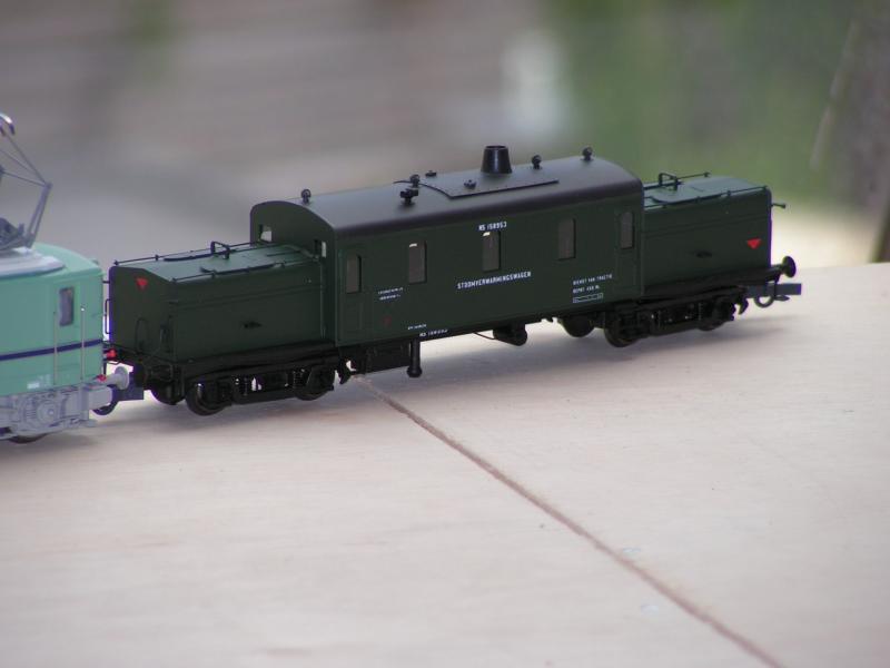

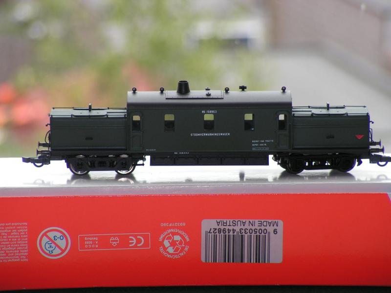

Re: Draaistellen warme stoof philotrain
16 June 2008, 15:34:37 »
Ik koet zeggen, kleine aanpassing groot plezier
Op onderstaande foto zie je duidelijk verschil;
Ik vindt het een stuk beter!
Ivo,
Bedankt voor de tip.
Gr,
Dennis
