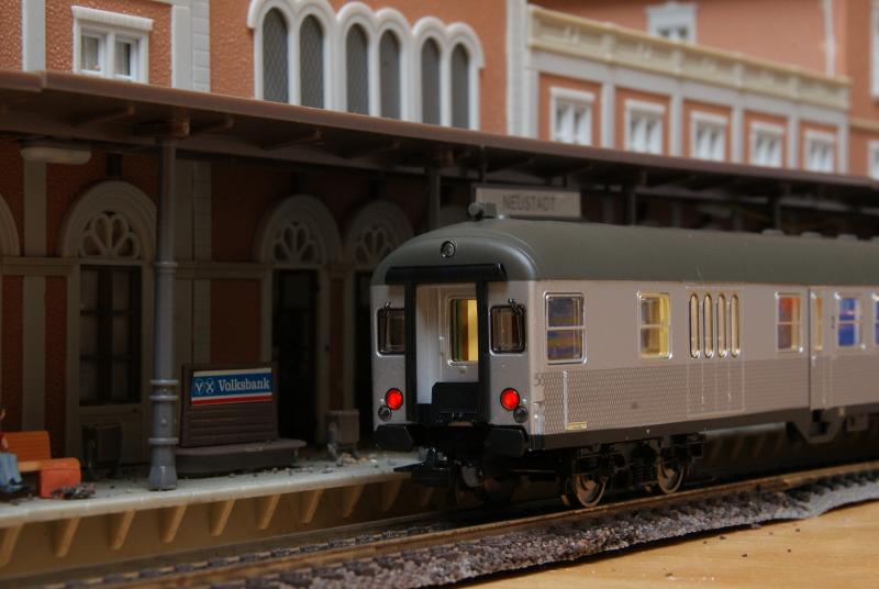

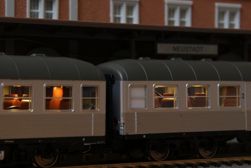

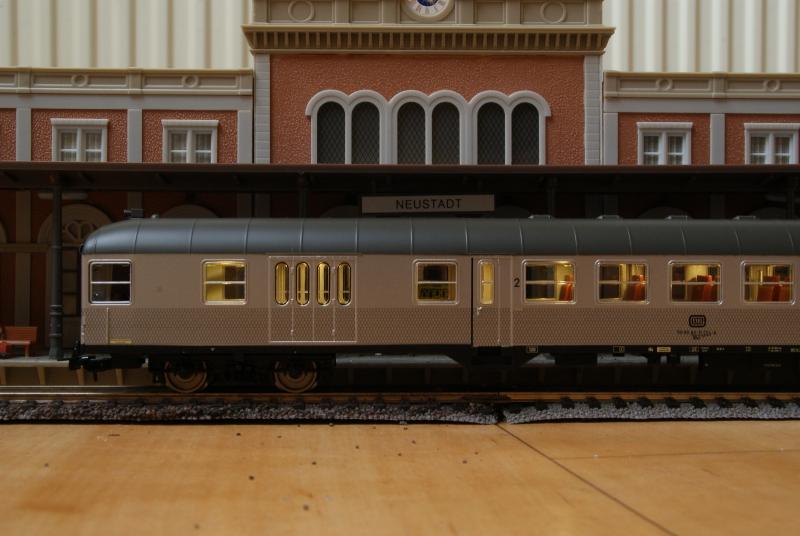

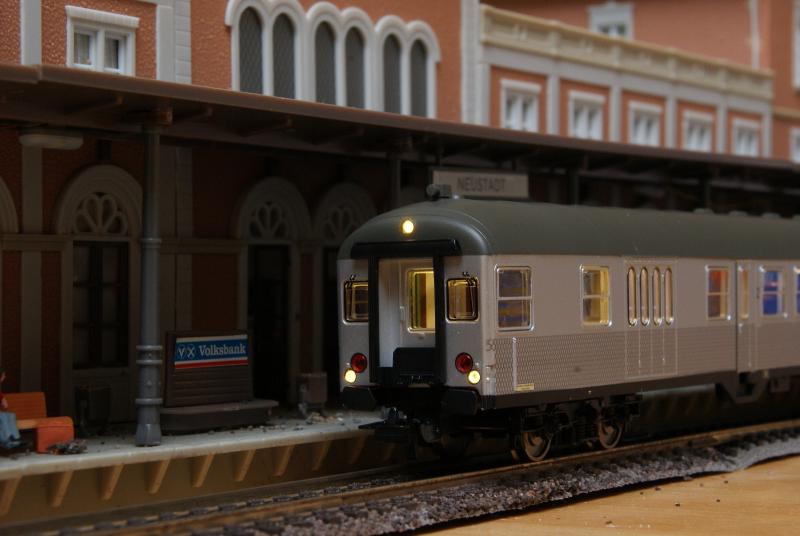

Bij dezen nog een aantal foto's van de Silberlingen...
Stuurstandrijtuig
Sluitverlichting, geen lichtlekkage
Frontverlichting, ook geen lichtlekkage
De draadjes moeten nog iets beter worden weggewerkt, maar de rode sluitverlichting lekt niets meer door...
